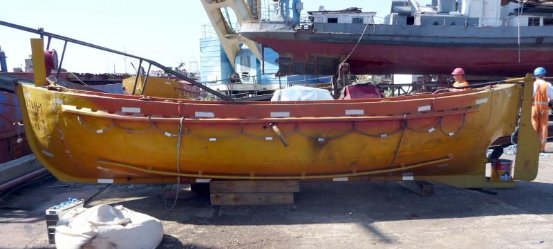

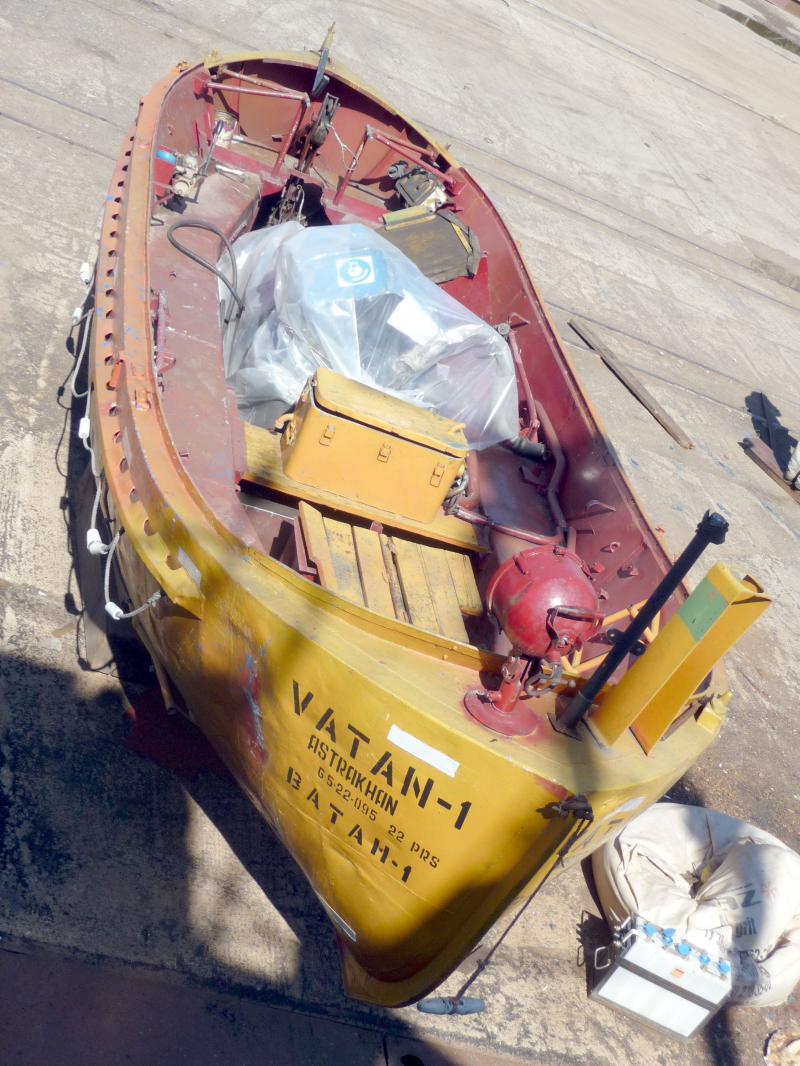

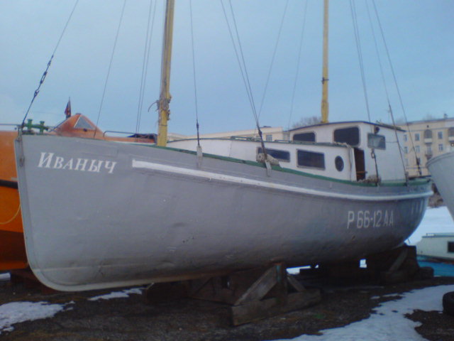

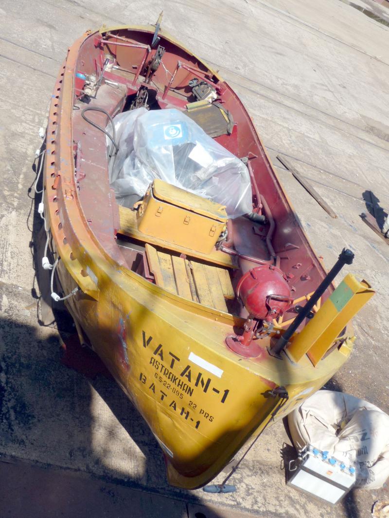

На всех современных судах есть богатый набор спасательных средств и среди них шлюпки занимают видное место. В настоящее время стали активно внедрять шлюпки "ныряющего типа", но и традиционные никуда не делись. Но время идёт - шлюпки списывают... требования к ним жёсткие. Но в этот момент это совсем не развалюхи какие-нибудь - вполне крепкие лодочки. И вот попадают они к самодельщикам... Паруса, установка подвесников, стилистика... всё меняется по вкусу судовладельца.
КиЖиМ
05.06.2016
902
180
Астрахань
отсутствует
отсутствует

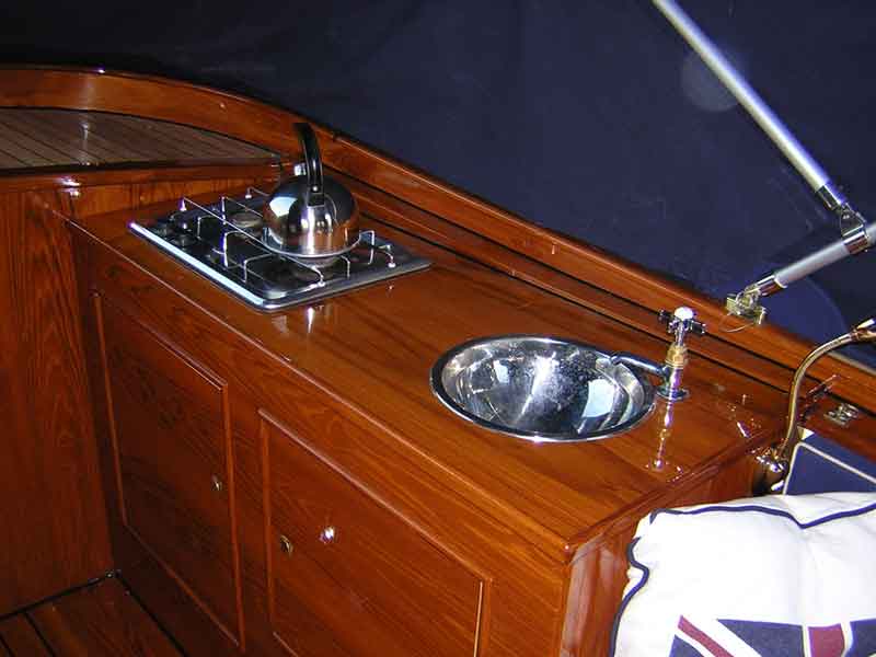

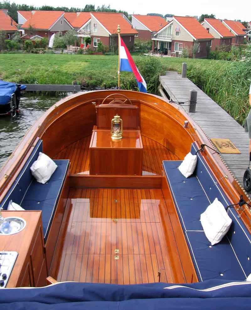

Про внутреннюю отделку тоже можно целую тему заводить... Но здесь есть отдельные спецы.

В части же собственно формы корпуса нужно отметить следующее. Обводы спасательных шлюпок вытекают из их основного назначения - спасения людей. При этом шлюпка не должна занимать на судне много места. Вот и получается - вместимость, живучесть максимальная, качка - плавная. А вот скорость... а кого она вообще интересует, когда речь идёт о выживании? Поэтому, принимаясь за переделку шлюпки можно сделать многое, но не нужно пытаться разогнать её побыстрее... А вот если нужно сделать компактное, но вместительное, хотя и тихоходное, но комфортабельное мореходное судно, то используйте обводы шлюпки - она не подведёт.
