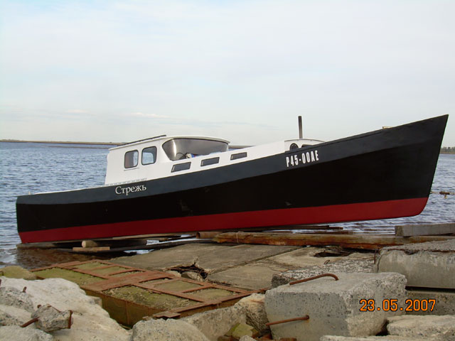

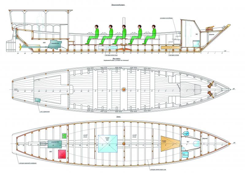

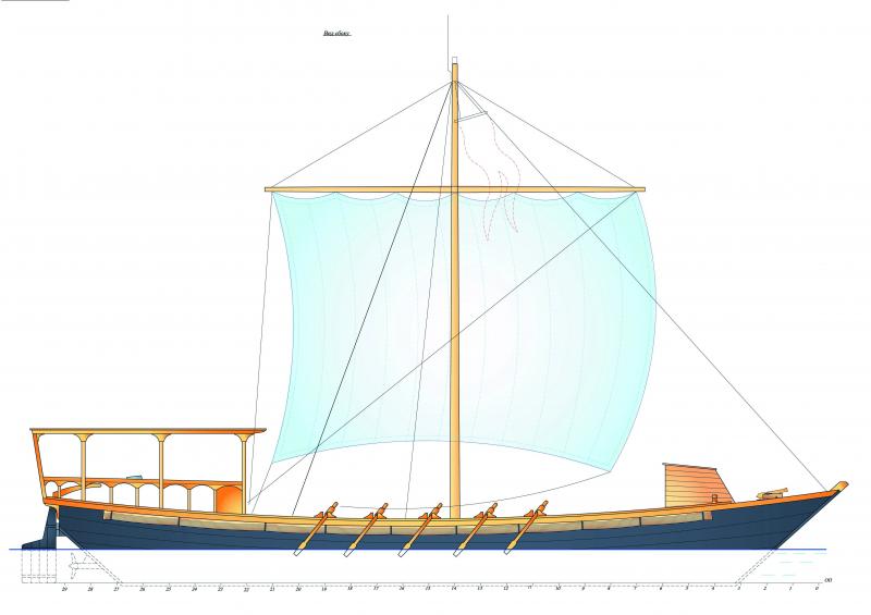

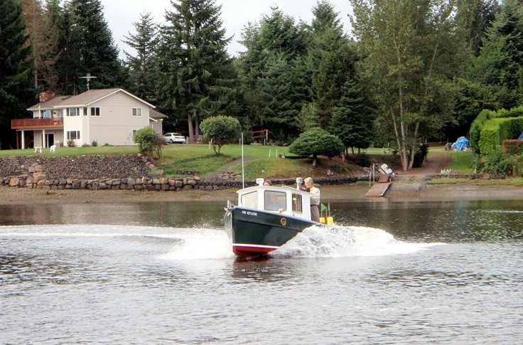

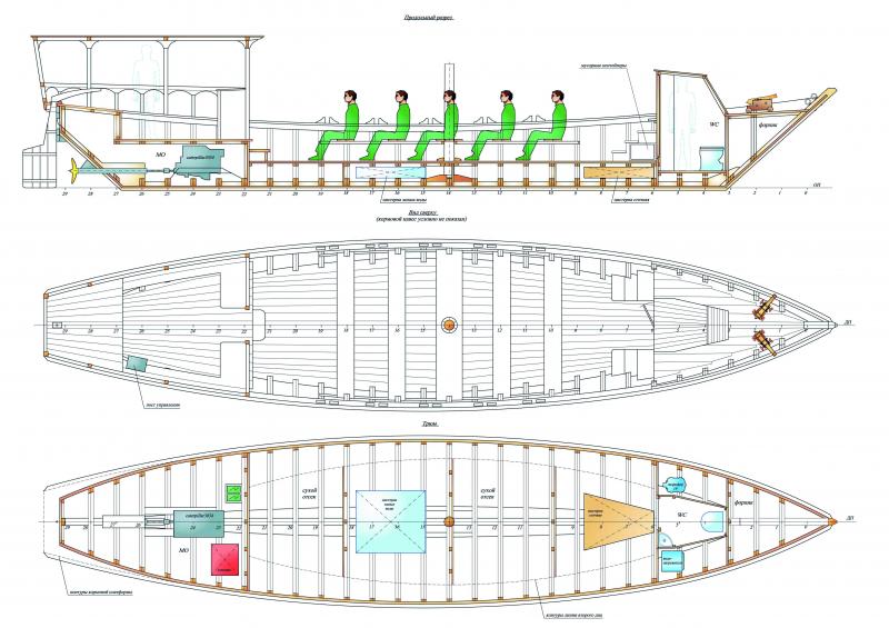

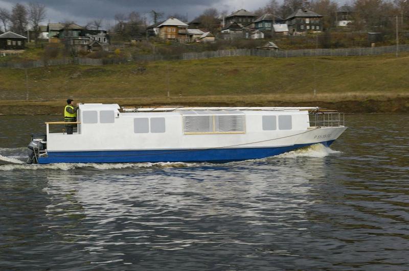

Так продолжу по сути... итак. Туристические покатушки. Традиционные формы. Вот как может выглядеть судно для туристов водоизмещающих экономичных обводов на основе казачьего струга... прямо от Степана Тимофеича :yes:

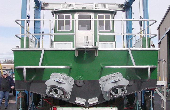

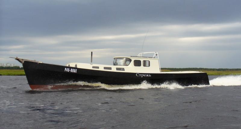

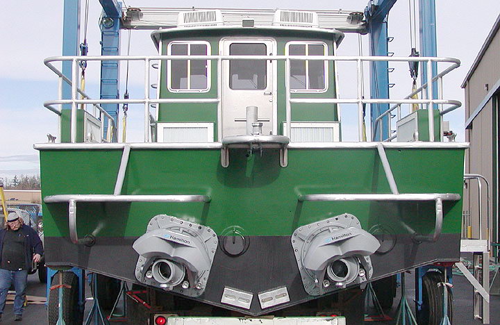

Раз уж форумчанин, скромно присвоивший себе звание "Адмирал" вспомнил про устройства и приспособления улучшающие те или иные эксплуатационные качества судна, то вот интересное фото немного не по теме. (Взято с сайта "Крамола"). На нём изображена водоизмещающая традиционная лодка с двумя дополнительными "килями". Такие детали, хотя и создают дополнительное сопротивление, но улучшают характеристики качки и хорошо защищают днище судна от повреждений при посадке на мель. Хотя в данном случае это "лыжи"...

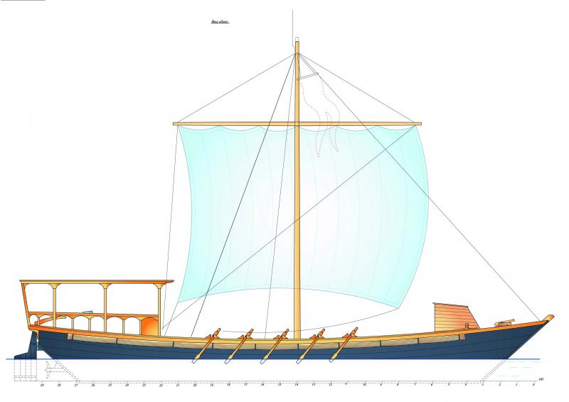

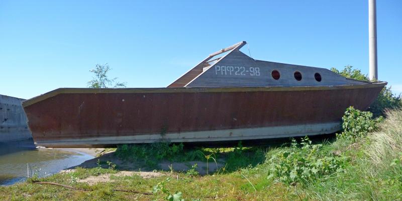

Ну раз уж у отдельных товарищей такое трогательное отношение к "фенечкам" (вообще-то вполне нормальная реакция для новичка в этом деле), то могу порекомендовать очень неплохую книжку - "Справочник по малотоннажному судостроению" под редакцией Мордвинова. Это не учебник, и не научный трактат - именно справочник (то есть этакая "напоминалка", помогающая в работе), то есть в нём есть, если не всё, то очень многое. Без лишних подробностей, кратко, сжато, очень простенько. Пожалуй - лучшее издание такого типа на заданную тему. Её можно "скачать" в интернете.
Что касается сути вопроса, то качество разработки определяется не количеством и экзотичностью применённых в ней "фенечек", а максимальной функциональностью самого судна. То есть соответствием характеристик изделия целям, поставленным при разработке, с минимальными трудозатратами. Другими словами идеальный вариант - судно имеет минимальную трудоёмкость, материалоёмкость при строительстве и экспуатации. В этом свете "фенечки" - показатель скорее отрицательный. То есть лучше вообще обойтись без них. Но это - очень непростая задача (в некоторых случаях - невыполнимая). Это под силу только очень хорошим профессионалам.

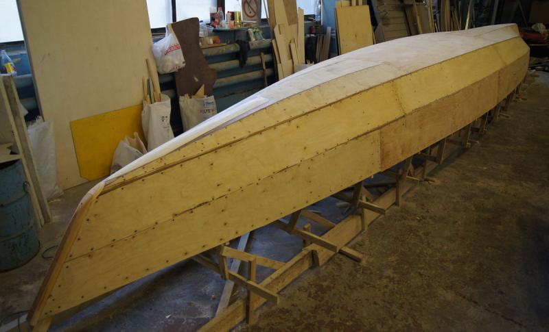

В плане "экзотических" теорий (читай - дилетантских) очень показательна история с ВГ-обводами. Автор этой "териии" - Лобынцев. Кстати, ОЧЕНЬ неглупый человек - у него даже есть научное звание, хотя и в другой области знаний.
ВГ - означает "водоизмещающе-глиссирующие". Любой специалист, хоть немного разбирающийся в этой теме, услышав такое, будет смущён и заинтересован. (Это как бы биологу и генетику сказали бы, что кто-то в курятнике скрестил ужа и ежа). Стаья про это "открытие" появилась в журнале "Катера и яхты"... наукообразная... даже формула есть (!).
Коротко так - делаем не один корпус, а два (один поверх другого). Нижний корпус создаёт волну, а верхний её "гасит". Очевидно, замечу, что ахинея полная. Причина простая - любое материальное тело, двигающееся в воде волны гасить не будет - только создавать. Два корпуса - два источника волнообразования. Всё. Есть ещё, правда, дифракция, интерференция и пр., но тов. Лобынцев их проигнорировал.
Ну как в такой сиьтуации не появиться последователям и "почитателям"? "Халява" ведь! Несёмся, как пуля, волн не создаём, энергию на это не тратим! Почти что антигравитация.

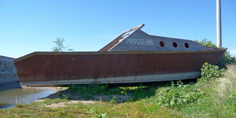

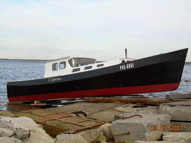

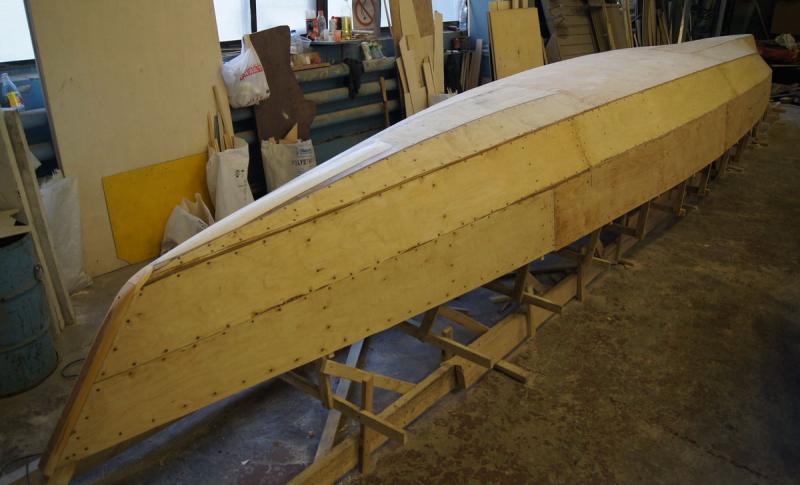

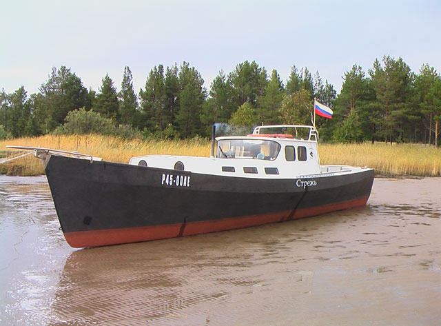

Результаты строительства на фото. (Кстати, оцените замечательное качество строительства). Печально, но волны и сопротивление никуда не делись... даже возросли.

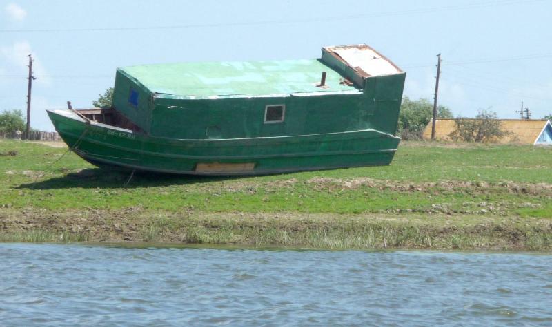

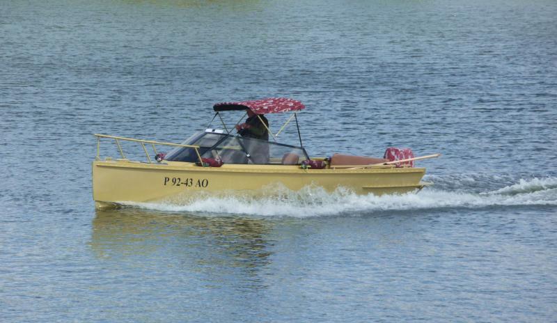

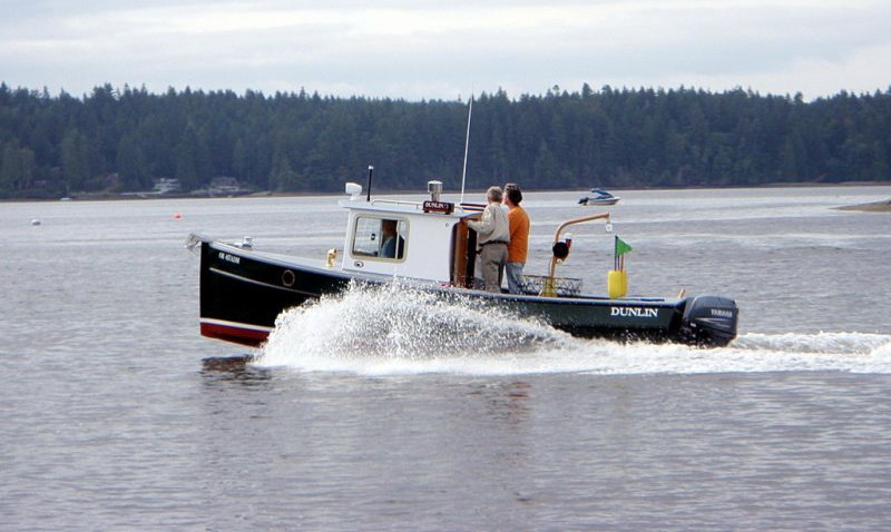

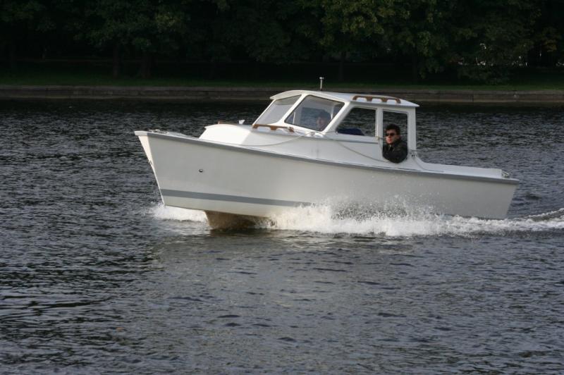

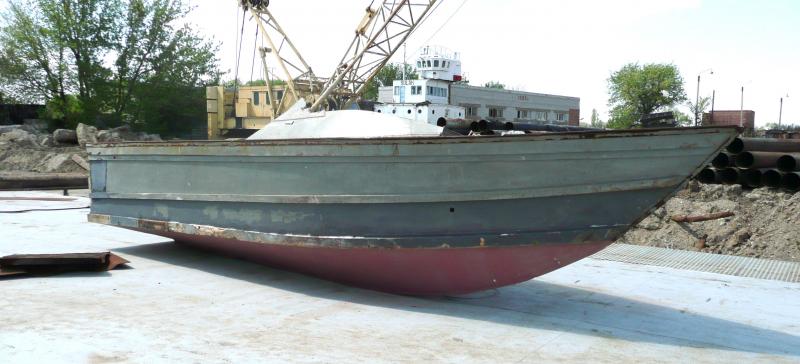

Так какое бы судно я назвал бы "хорошим"? Например - вот такое, как на фото. Грузоподьёмность - до тонны, скорость - до 20км/час (это "на глаз" - возможно, ошибаюсь), корпус из полос фанеры и... никаких "фенечек"!

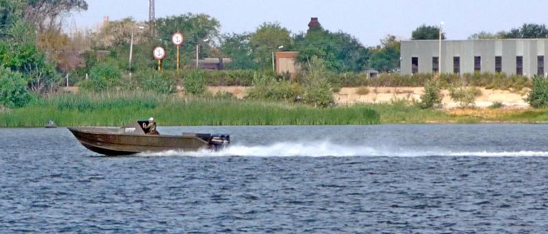

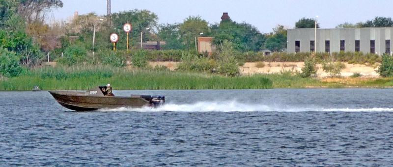

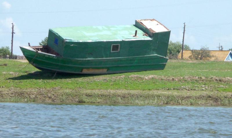

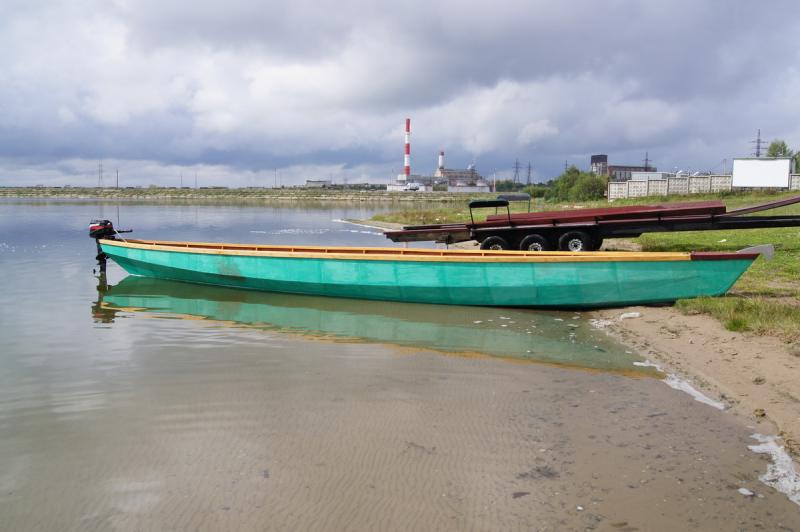

Ещё один пример хорошего проектирования - Астраханская "байда". На этот раз - глиссирующее судно. Тип обводов - закрученное днище. Класс - река-море. Назначение - грузопассажирское.
Назначение у них скорее браконьерское((((((((((((((((

Да, это так. Но, согласитесь - многие технические новинки были изобретены совсем не с благородными целями. Разве человечество от них отказалось? Убивает не нож, а человек. Для меня "байда" - грузопассажирское быстроходное судно, предназначенное для плавания в широком диапазоне глубин, вариантов волновой обстановки и даже скоростей. Обратите внимание на второй снимок. Там хорошо видна ватерлиния. Она говорит нам о том, что судно в состоянии покоя имеет достаточно заметный носовой диферент. Благодаря этому на тихом ходу широкий транец не входит в воду и не создаёт сопротивление движению. Другими словами перед нами - "двухрежимное судно"... Это ли не находка? Поэтому конструктора, которым в 90-е в силу разных обстоятельств пришлось спроектировать пару-тройку таких судов внутренне гордятся этим, хотя и на афишируют...

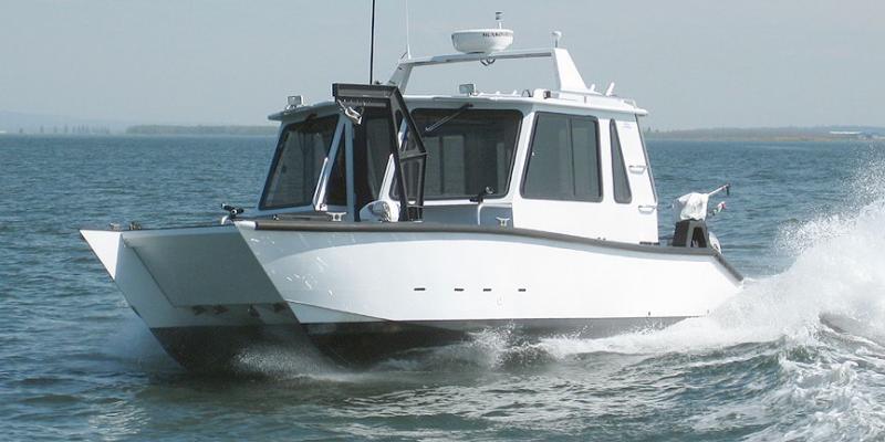

Идея байд и их неординарные качества таковы, что иногда их универсальность просто ослеплялет. Тогда появляются на свет божий такие вот забавные образцы:

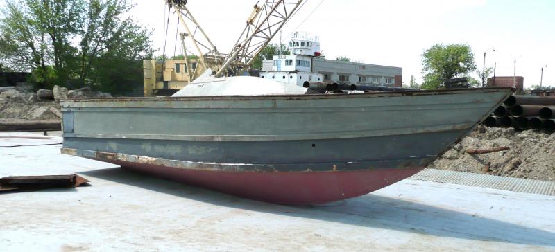

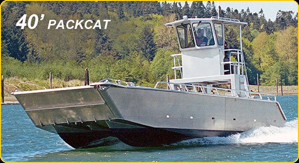

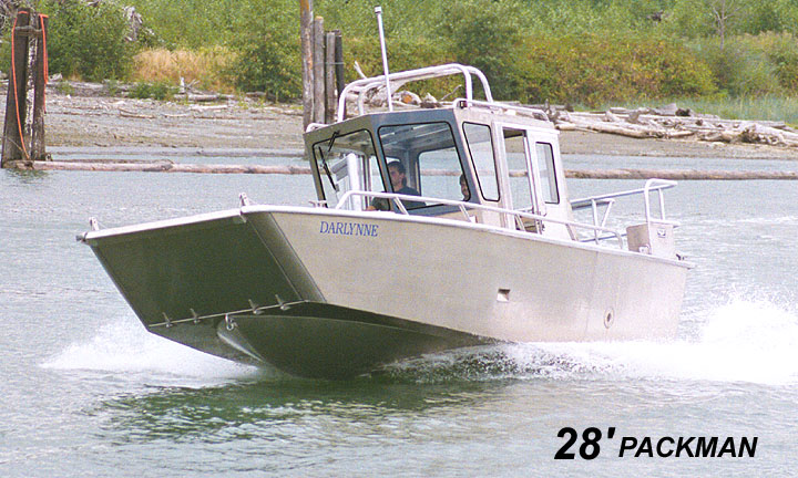

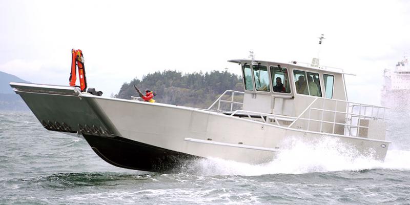

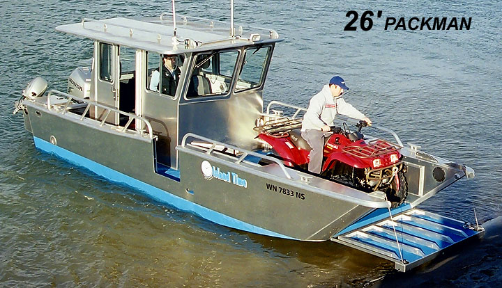

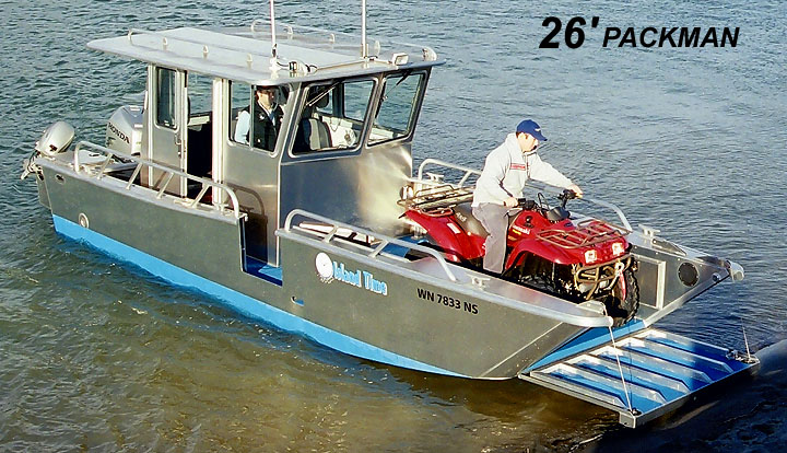

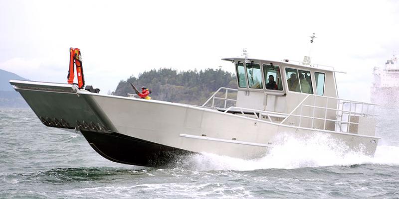

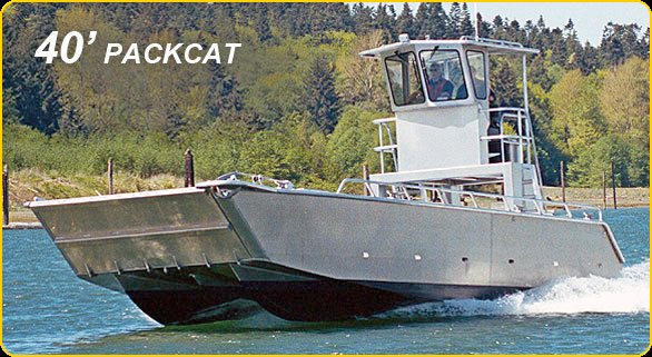

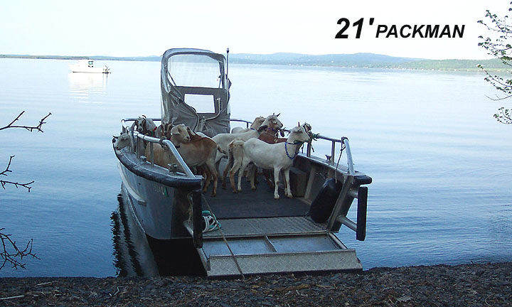

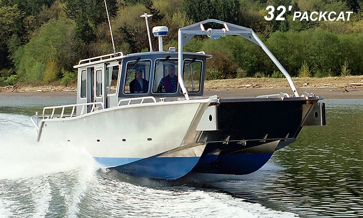

Ещё один тип судов...

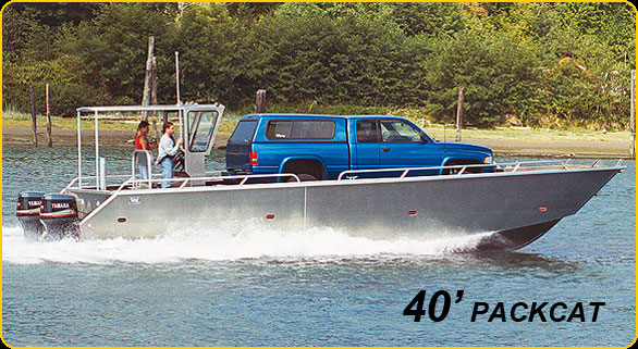

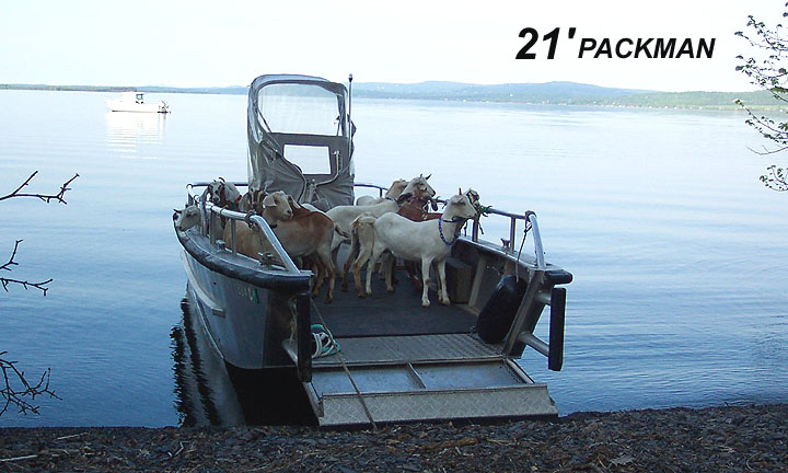

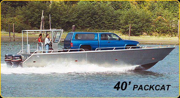

Допустим, вам нужно перевезти большой груз (по массе или по объёму). Какое судно для этого подойдёт лучше всего? Конечно - паром... Ну а если это нужно сделать быстро? Тогда паром должен быть... глиссирующим!
КиЖиМ
05.06.2016
902
180
Астрахань
отсутствует
отсутствует

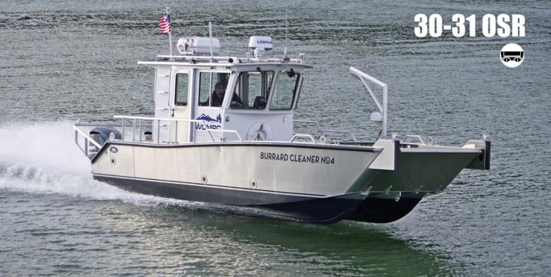

Форма корпуса в большинстве случаев простейшая - моногедрон. "Нормальную" картинку портит только "балкон" в носовой части, предназначенный для грузовых операций. Килеватость обычно небольшая - не более 14 градусов. Из элементов, улучшающих гидродинамику иногда используют продольные реданы. Иногда простую форму несколько дополняют, например, гидролыжей, хотя в данном случае это - "от лукавого".

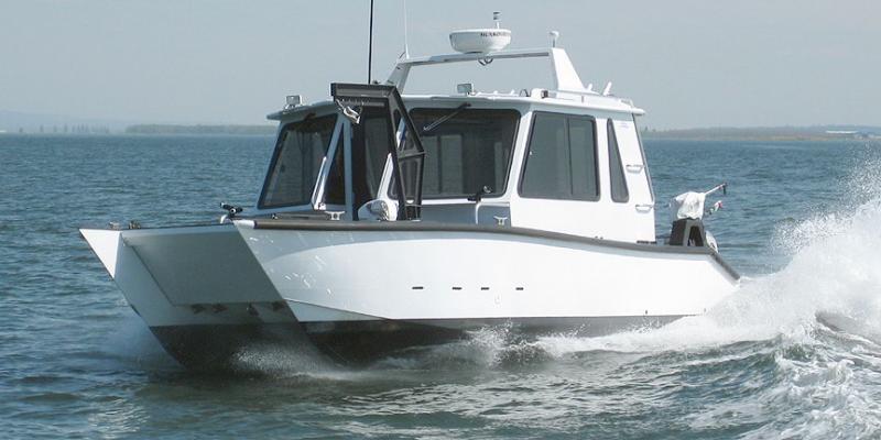

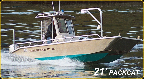

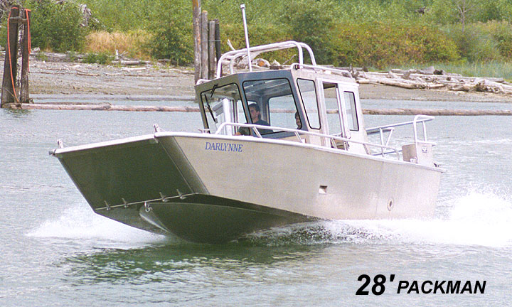

Достаточно редко встречаются "двухкилевые" варианты. Честно говоря, в чём преимущества такого выбора - не понимаю. Но их делают, значит - нужны...
КиЖиМ
05.06.2016
902
180
Астрахань
отсутствует
отсутствует
Мы тоже приложили руку к этому направлению. Один из таких судов показан на нашем сайте: http://kizhim.ru/projects/individual/49-30
Не смотря на очевидную проблемность этих изделий (для движения порожнём и в грузу нужны разные винты, как минимум), думаю - это направление ещё будет развиваться. Как? Покажет время. На сегодняшний день как-то проявилась попытка "скрестить" такой грузовик и глиссирующий катамаран:

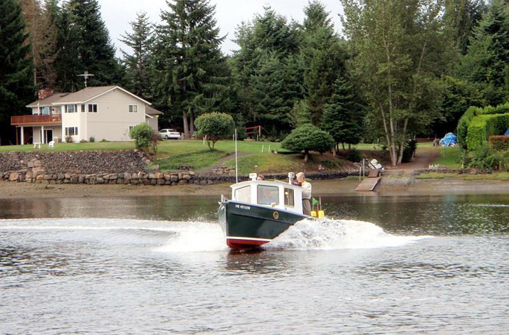

При конструировании судна нужно всегда помнить, что в этом деле нет второстепенных элементов. Всё связано со всем. Всякое решение принимается не само по себе, а во взаимоувязке со всеми остальными элементами. Если кто-то где-то как-то применил что-то, то не нужно пытаться бездумно "обезьянничать" - копировать этот элемент или конструкцию. Может получиться, что в ВАШЕМ случае это окажется не так хорошо, а может быть даже вредно.
Вот, например, иллюстрация к словам "размер имеет значение". Два судна. Оба плоскодонные. Оба - из дерева. Различия минимальные - "наше" крупнее и соотношение "длина к ширине" у него больше, чем у американца. А вот результаты на фото большой скорости. Американец идёт с брызгами, присев на корму, а "наш" строго держит струю. Никаких проблем:

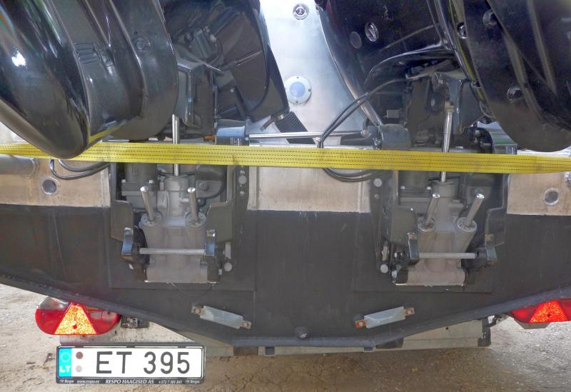

Очень много зависит от назначения судна. Например, все конструктора стремятся уменьшить волнообразование, особенно у быстроходных глиссирующих судов. Всё верно. Но вот есть такой вид спорта, как вейкбординг. А в нём волна на корме просто НУЖНА. Иначе никакого вейкбординга просто не будет - ведь именно на этой волне вейкбордисты демонстрируют свои трюки. Мало того, размеры волны должны быть вполне определёнными да ещё при вполне заданной скорости! Та ещё задачка! Есть и другие требования... короче таких катеров много и все разные, но его узнаешь сразу.
