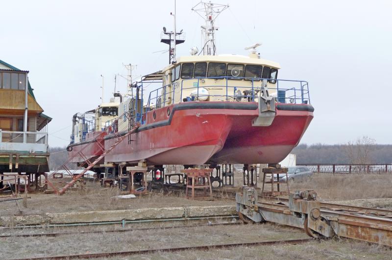

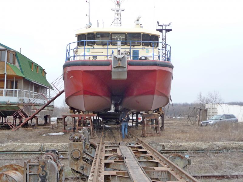

Для начала не нужно делать вид, что такая конструкция - нечто необычное. Трёхслойные лодки делают много, все и везде. Добрая половина спасательных шлюпок - трёхслойные уже больше 50 лет. Есть методики расчёта прочности, технологии ... много чего есть. Есть "большие" суда такого типа и есть "маленькие", есть глиссирующие и есть водоизмещающие.

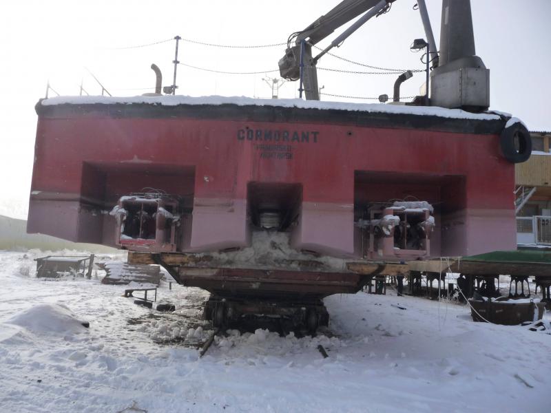

На фото водомётный катамаран с корпусом трёхслойной конструкции.
Ещё показать?

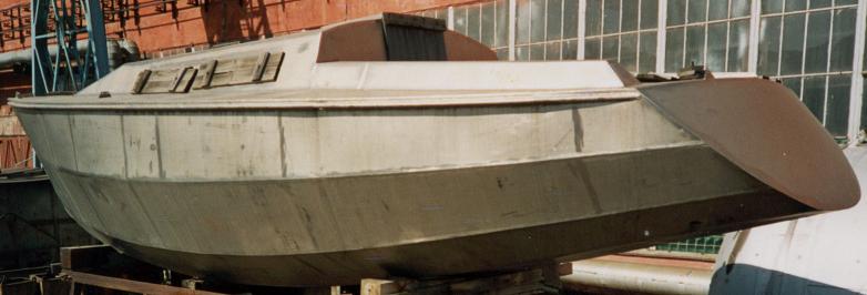

Чуть не забыл... яхта из титана.

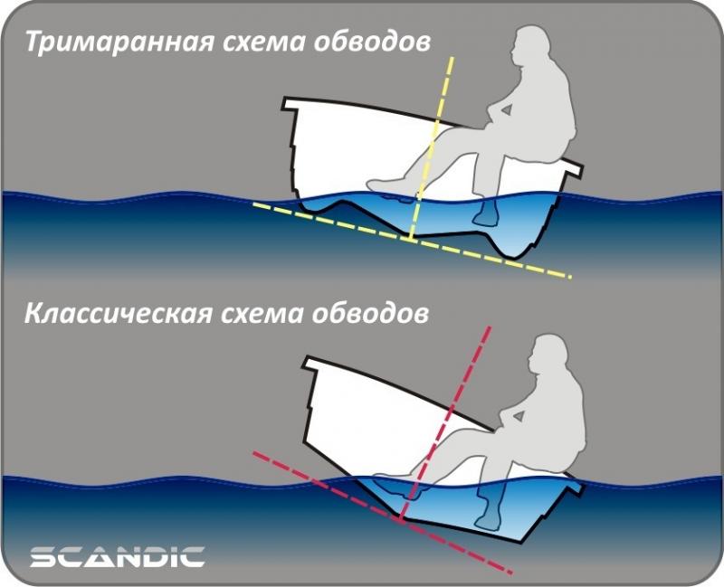

Вот такими картинками, рекламирующими тримараны интернет битком забит:

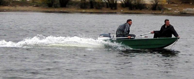

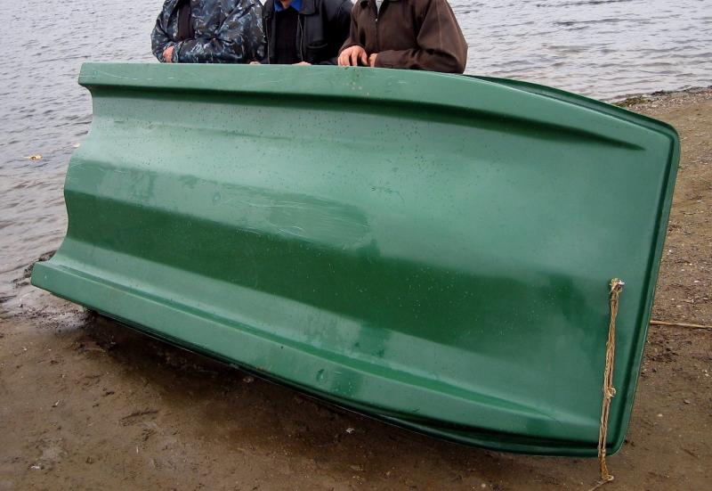

А вот это - "правда жизни" (банальный моногедрон).
