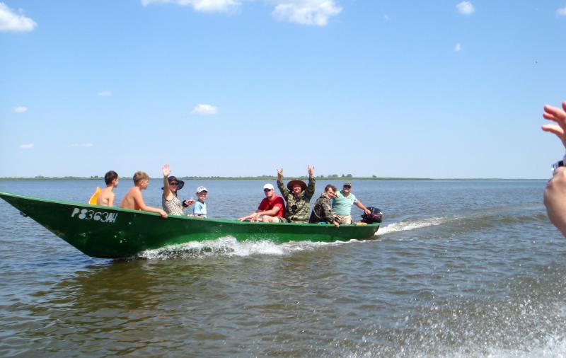

Если плавать нужно быстро... на среднее расстояние... 2-4 человека... по средней суровости водоёму (класс "О" примерно) с неопределённой целью, но со всеми удобствами. Короче хороший катер "вообще"... Лучше моногедрона не найти. На фото катер "Рыча-770" длина по корпусу - 7,7 метра, ширина - 2,5 м. Материал - дерево, фанера, стеклопластик.

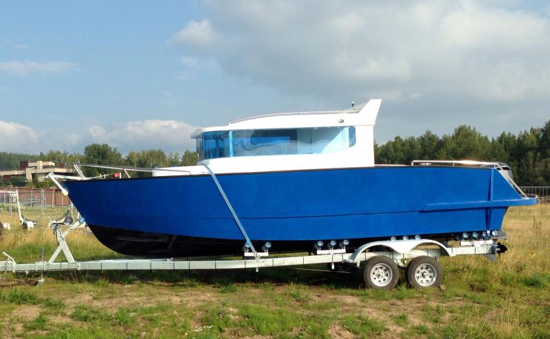

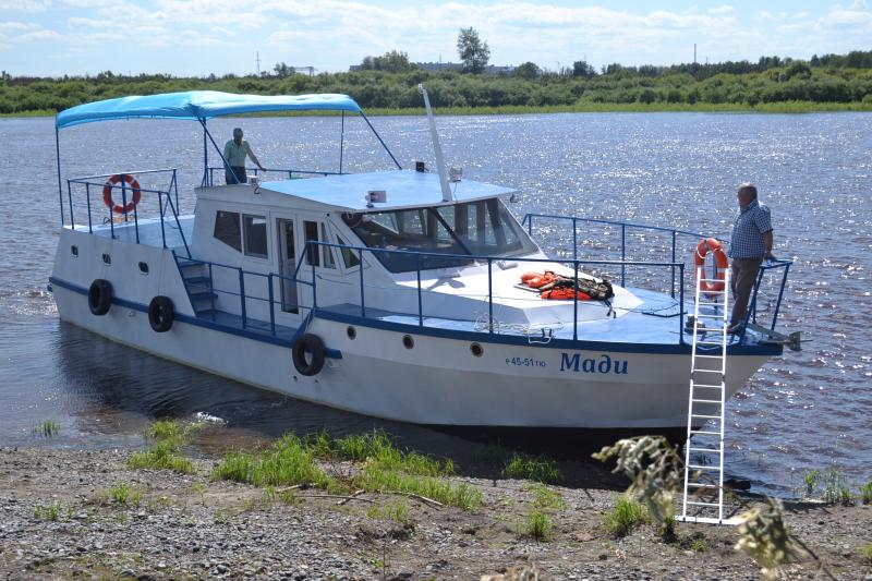

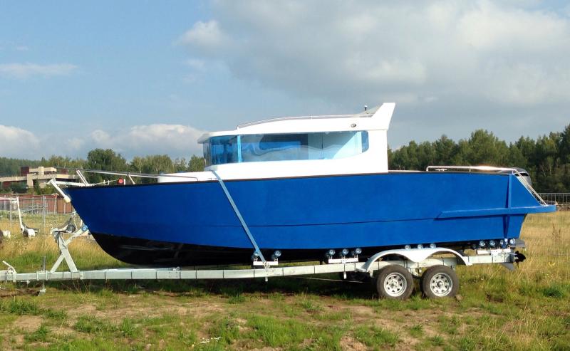

Если нужно плавать и по реке, и по "открытой воде", и по меляку, и по волне, но при этом с комфортом, то лучше построить что-то типа катера "Престиж" ( http://kizhim.ru/projects/individual/53-34 )с формой корпуса, предназначенной для переходного режима движения. Такая форма в строительстве даже проще, чем у таких судов, как "Гридин" и "Кузовок"... Он прост, надёжен, вместителен, экономичен... стопроцентная семейная яхта.
Примерно такая же, но поменьше - "Мечта" http://kizhim.ru/projects/individual/58-39 ; такая же, но побольше - "Удача" http://kizhim.ru/projects/individual/52-33
Обводы такого типа для самодеятельного строителя вообще находка. Проблема у них одна - они слишком простые на первый взгляд. Очень много самодельщиков, не сумев правильно оценить сложность проектирования такой вот "простоты" взялись за проектирование, не имея соответствующей подготовки и в результате получили, что называется "непоймичего".

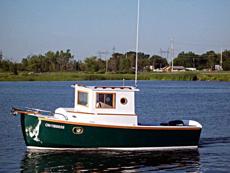

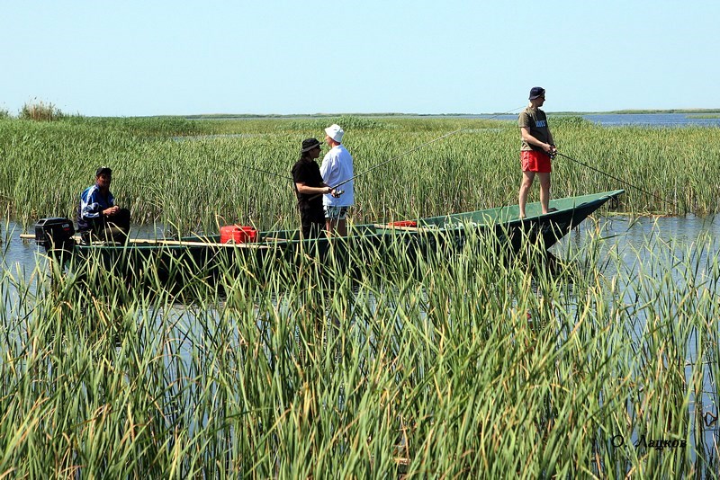

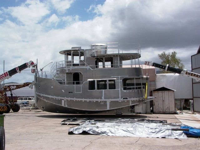

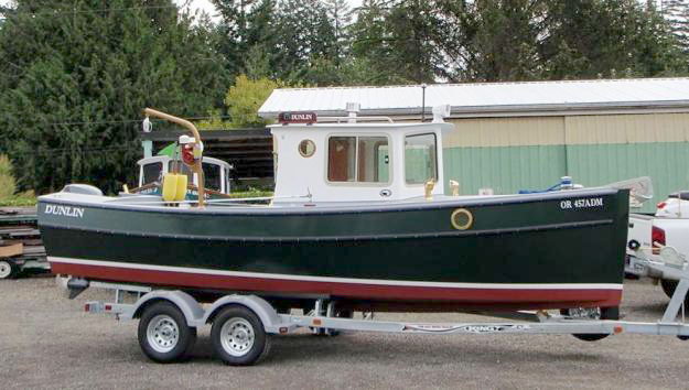

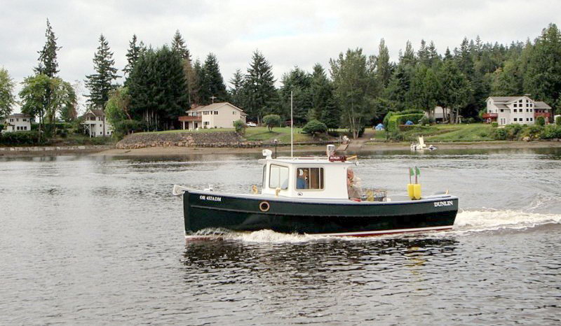

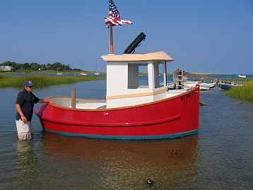

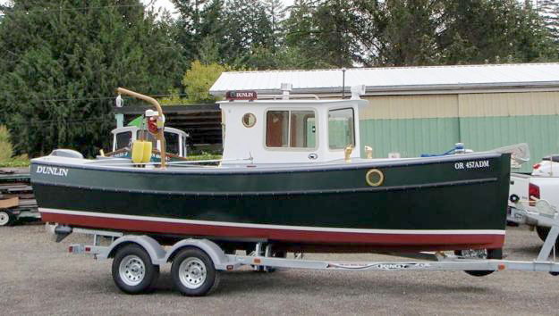

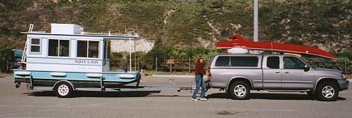

Кстати, о простых судах... вот оцените пару фоток. Просто... но ведь хорошо! А казалось бы куда проще - просто плоскодонка...

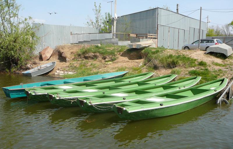

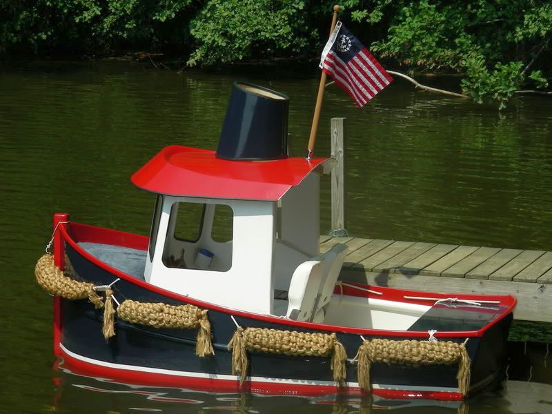

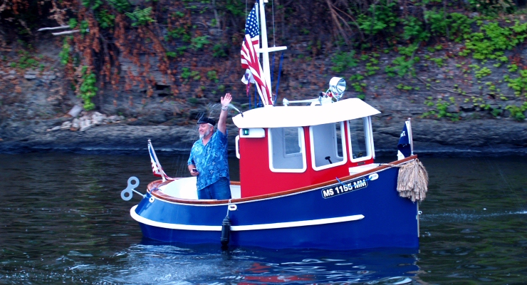

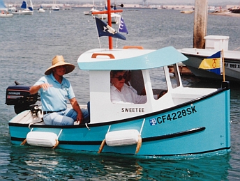

Ещё одно очень простое судно. Просто супер-мини плавдача... Извините больших фоток найти не сумел.

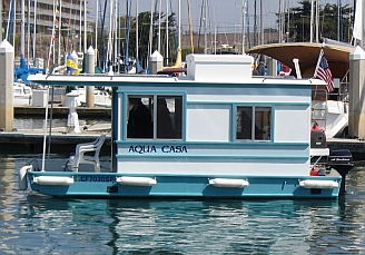

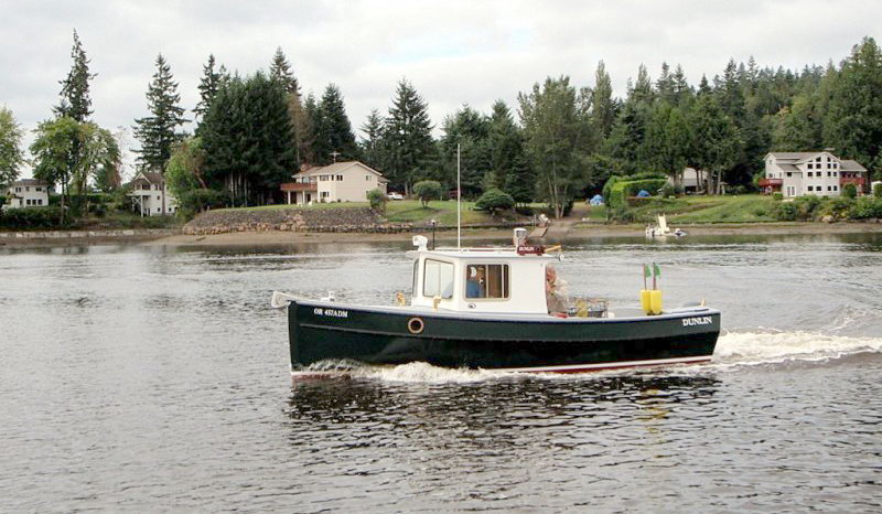

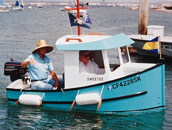

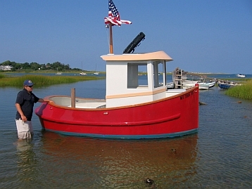

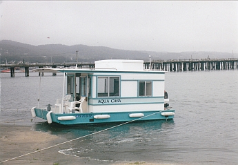

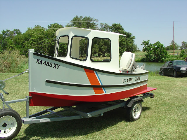

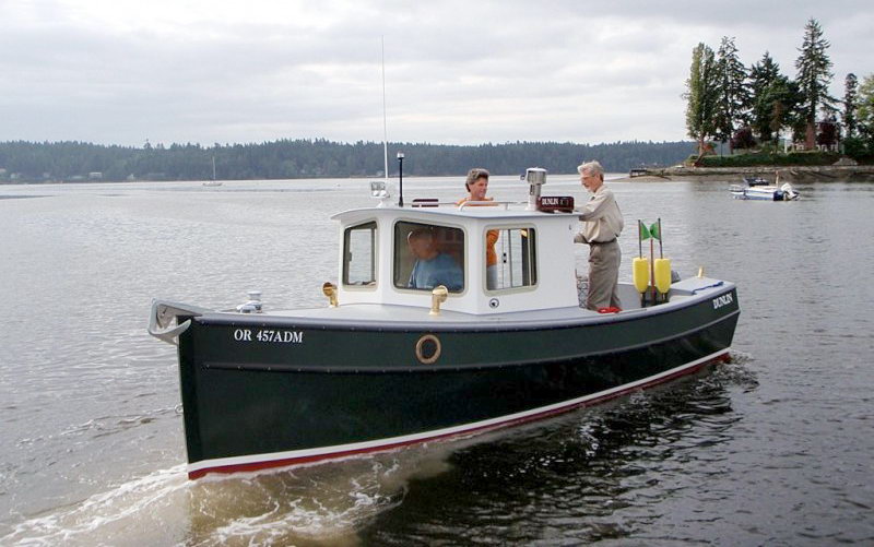

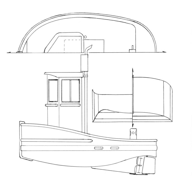

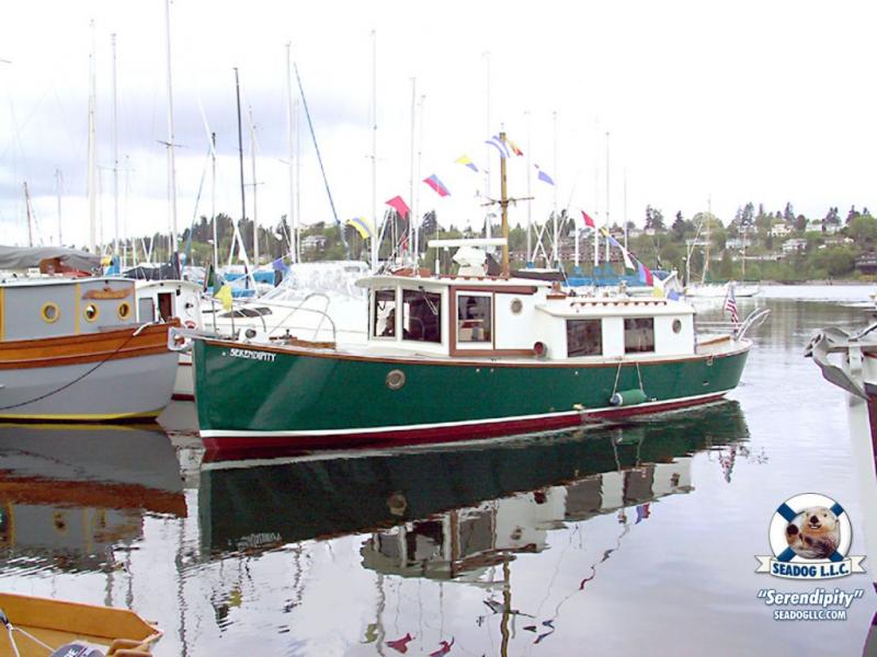

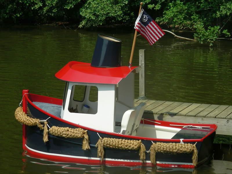

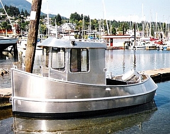

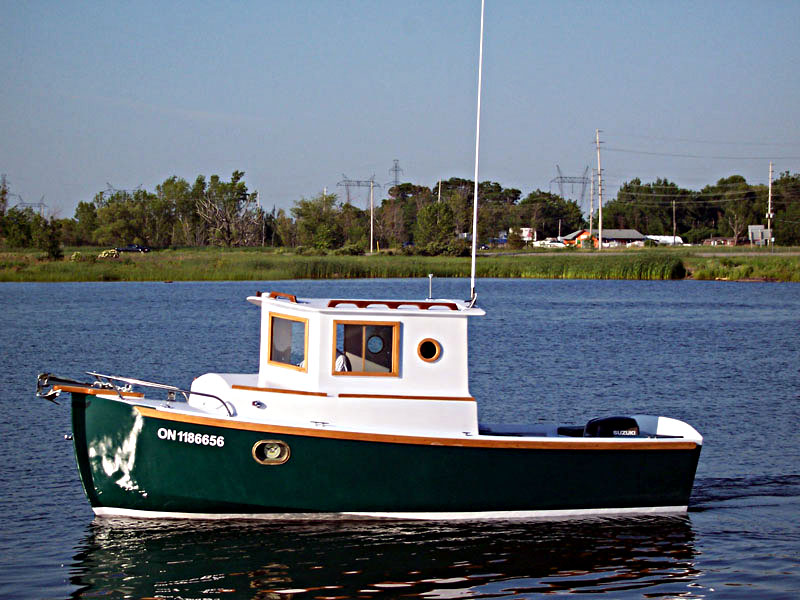

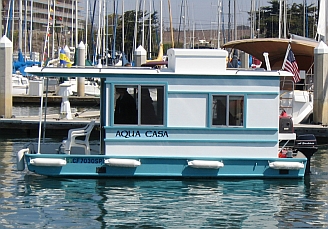

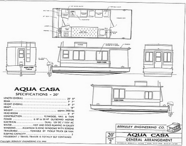

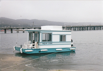

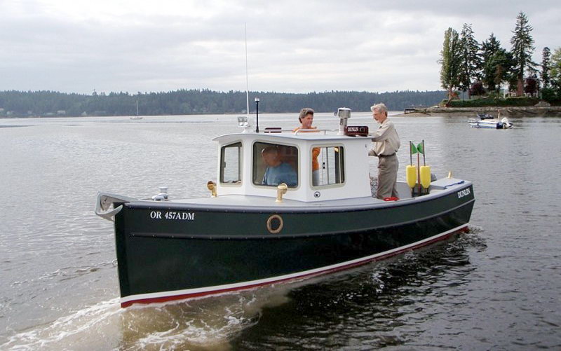

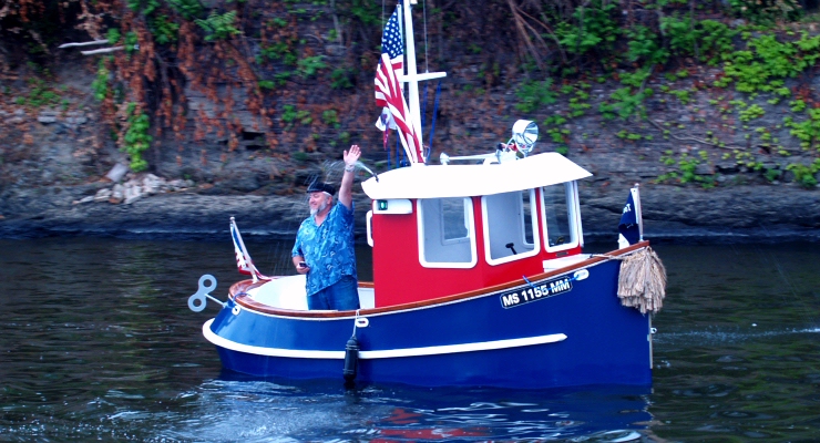

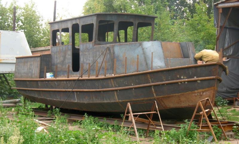

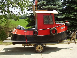

Я уже показывал картинки такого типа судов. Но хочу вернуться к ним ещё раз. Тип придуман в США. Говорят, что первый раз такую лодочку построили для съёмок детского фильма, а она неожиданно заинтересовала публику... ну и пошло...
Несмотря на внешнюю схожесть всё-таки форма корпуса у них бывает разной. Я выделил три основных типа. Это просто плоскодонное судно, плоскодонное с развитым объёмным "килём" и килеватые корпуса, схожие по форме с корпусами для переходного режима движения. Бывают и другие... Каждый из них имеет свои достоинства и недостатки. Выбор - за строителем.
Это лодки не для большой скорости. Их главные достоинства - простота изготовления, высокая остойчивость и вместительность.
Их называют "Канди".

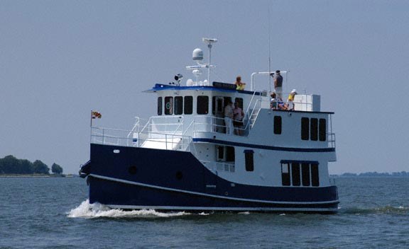

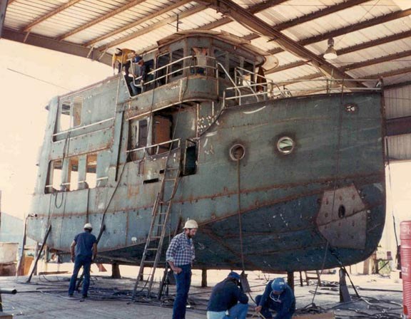

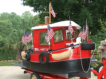

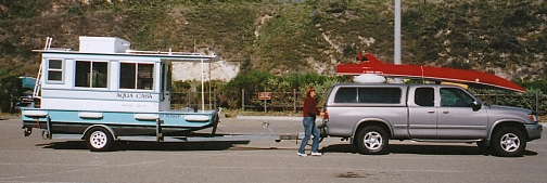

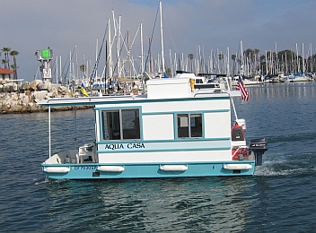

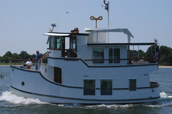

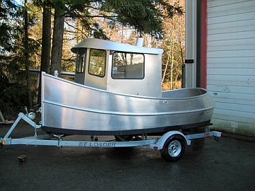

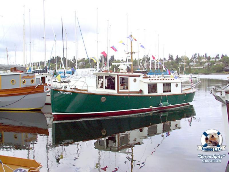

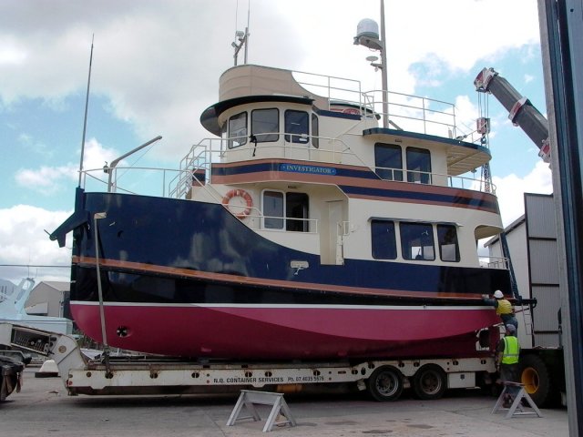

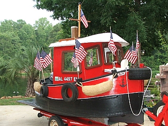

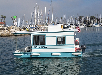

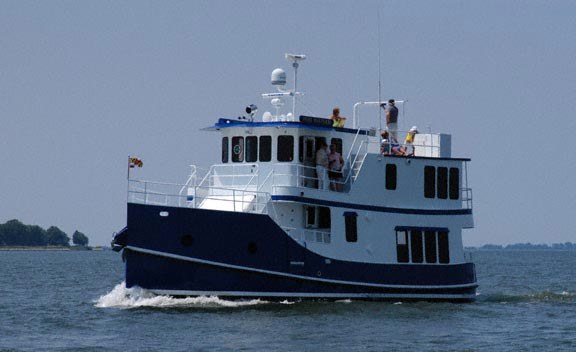

Внешний вид - это отдельная тема. Так ли нужно быть похожим на "обмылки"? Так ли это "круто"? То, что это не всегда удобно - это точно. Вот ещё гости из США. Внешний вид?... К такому нужно привыкнуть. Честно сказать, у меня папка для этих судов называется "Жертва Диснея", но... нам заказали сделать нечто похожее именно на эти суда... именно этот стиль! Они достаточно крупные... оцените.

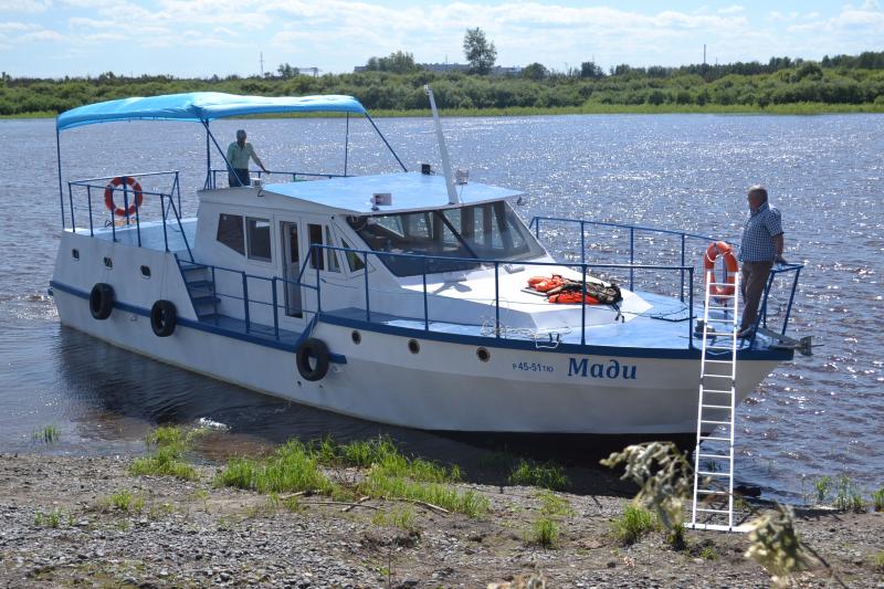

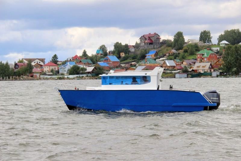

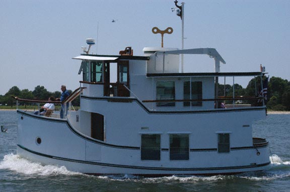

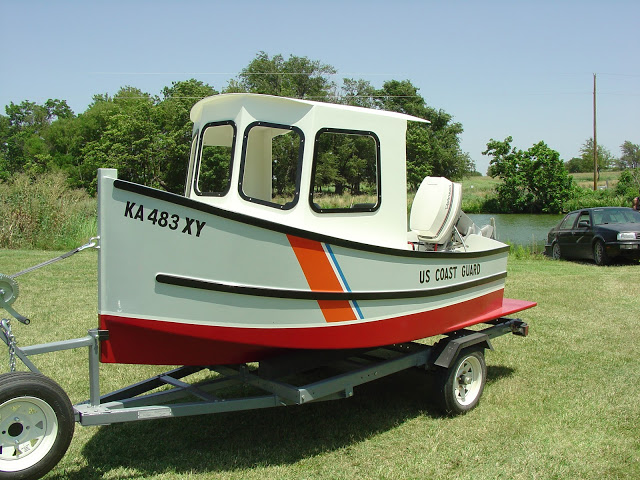

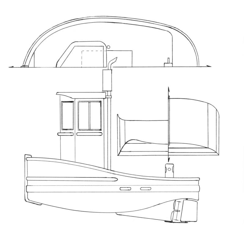

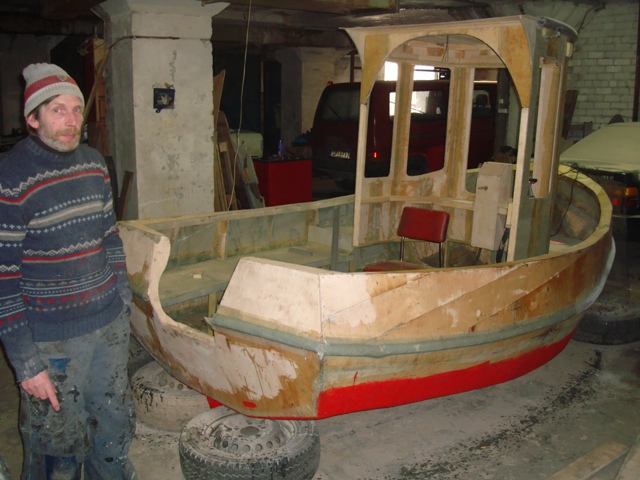

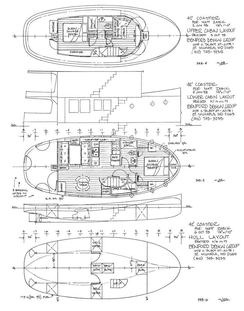

Я сказал, что мы прорабатывали судно в этом стиле... Не знаю, насколько удачно это получилось, но... мы старались соблюсти все их "фишки"...

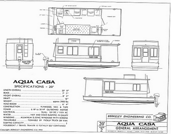

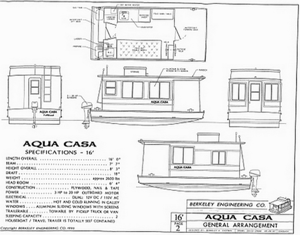

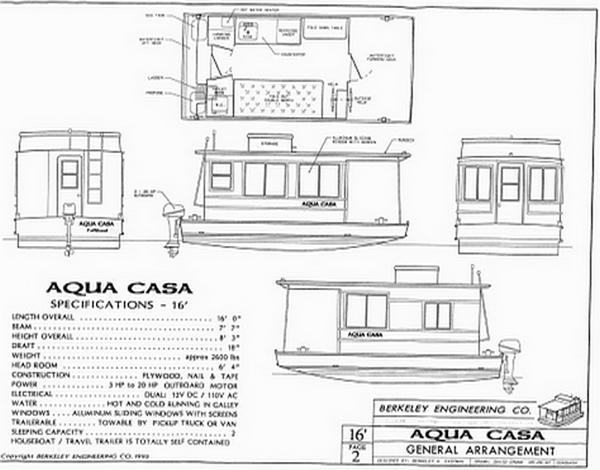

Пару слов об особенностях этих судов. Привлекательно то, что форма корпуса у них водоизмещающая, но упрощённая до изумления. То есть их строительство доступно любому предприятию, знакомому со сваркой. Но я советовал бы обратить внимание на очень развитую надстройку - это очень большая парусность, что может отрицательно сказаться на управляемости и некоторых других характеристиках. Также пост управления расположен очень высоко, а это означает, что линейные перемещения во время качки будут очень значительными... людям, знакомым с "морской болезнью" очень не рекомендую.

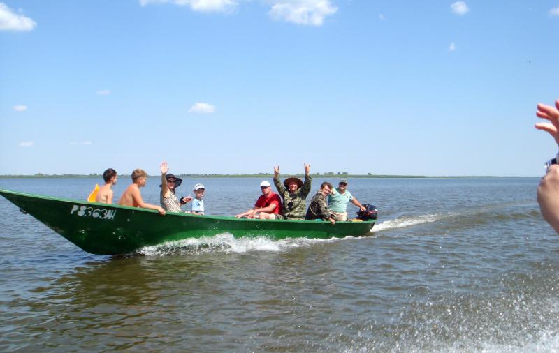

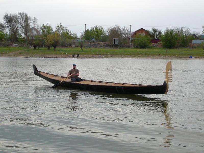

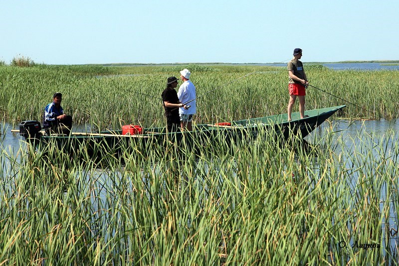

Да, бударка, в целом хороша. К тому же, как-никак лодка традиционная, хотя и не совсем - форма корпуса упрощённая. В одном происхождении уже есть некоторая "фишка". Для Севера в этом случае хорошо бы подошла кижанка, например.
Но ведь хочется же чего-нибудь "этакое" и поярче, чтобы люди заметили, захотели прокатнуться и запомнили... Вот, поразмыслив, приходят к нам люди и спрашивают - А можете...? Чаще всего вспоминают стиль "ретро". И получается вот такое, например (длина 9 метров, два ПМ по 10 лс):

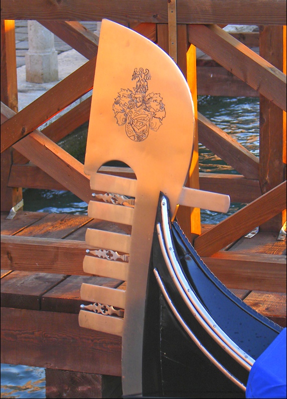

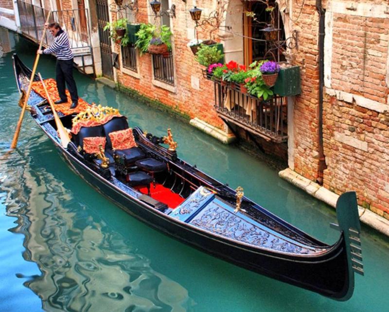

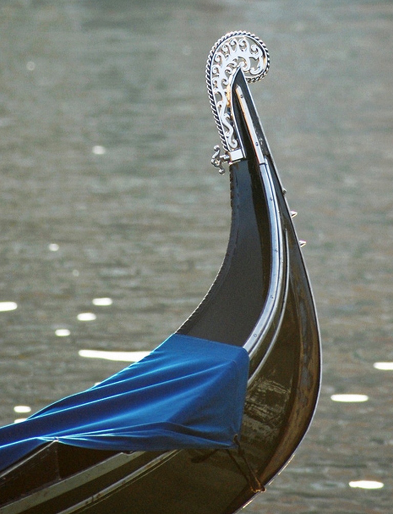

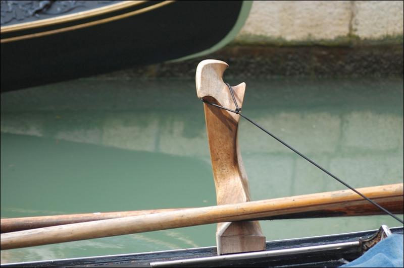

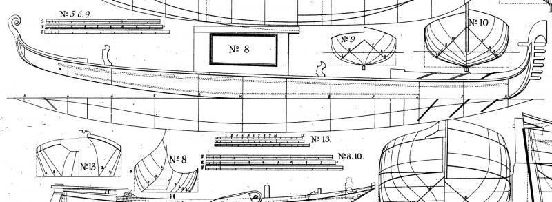

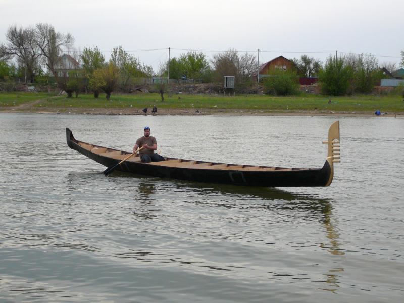

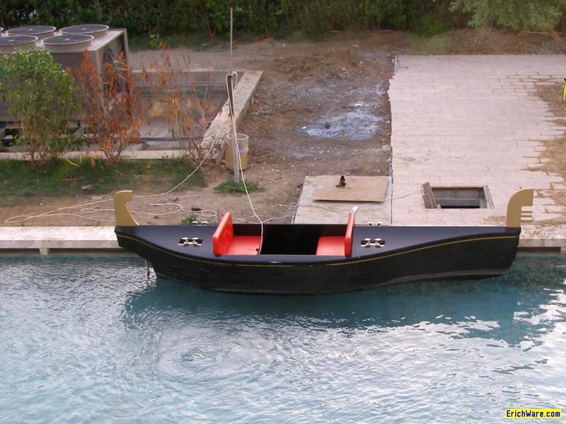

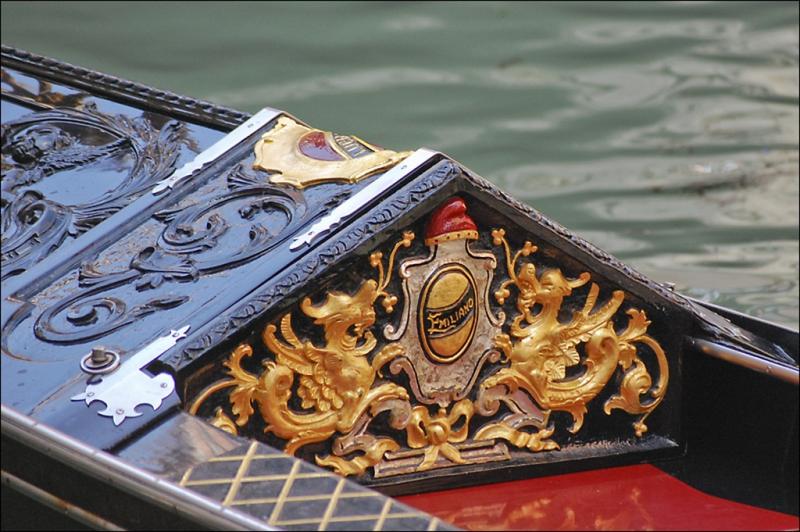

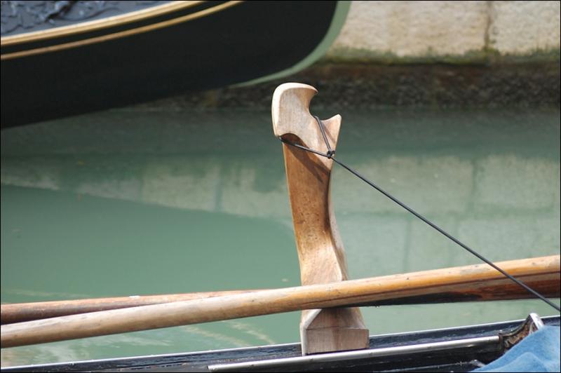

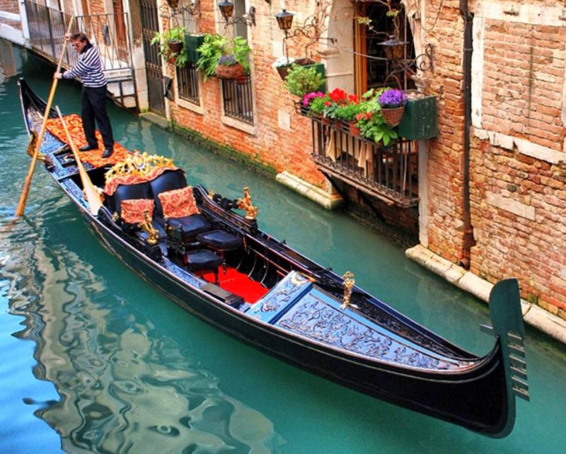

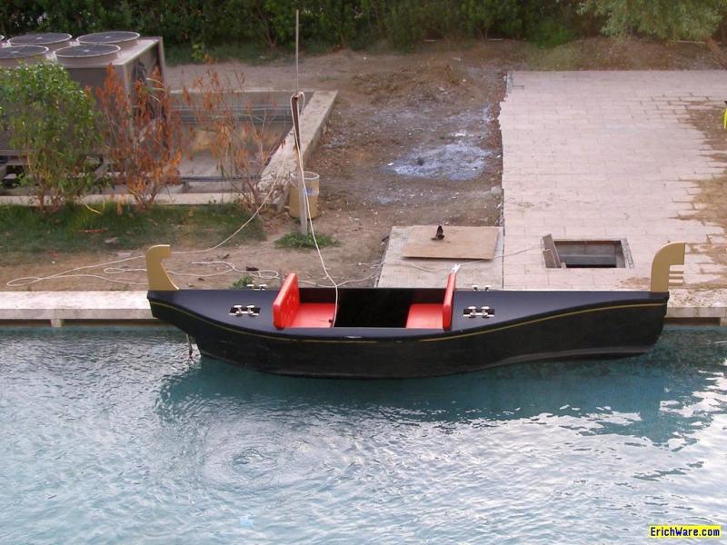

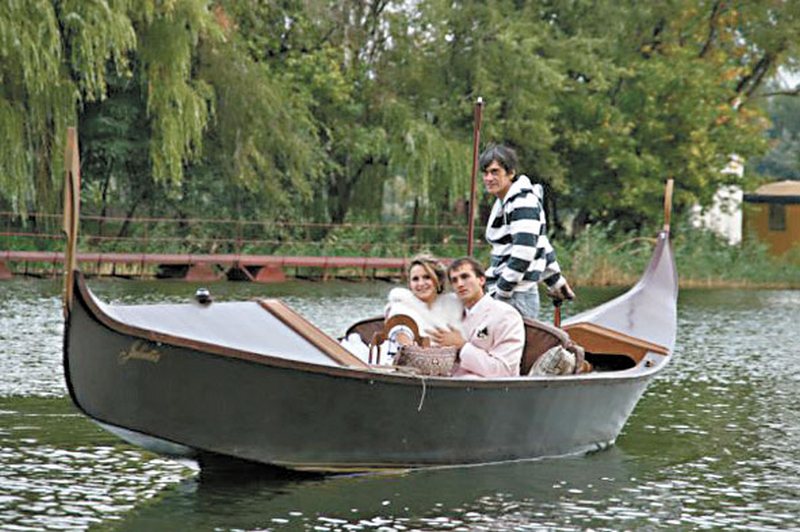

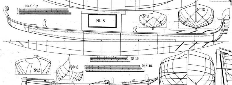

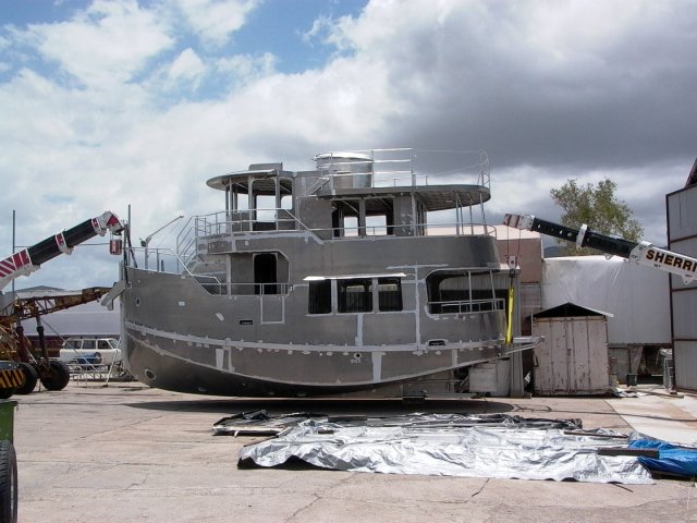

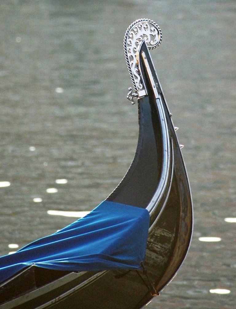

Очень показательно, как к этому вопросу подходят в Европе... Во Франции - пенишеты. Им больше ста лет и никто не собирается ничего менять. Голландцы тоже не спешат отказываться от своих барж. В Венеции настырно возят туристов на своих гондолах... кстати их делают до сих пор вручную и стоят они недёшево. Дело настолько хорошо идёт, что "наши" наровят строить такие же... ну, похожие. В случае с гондолами мне идея не нравится (хотя такой проект нам заказывали и мы его сделали). Всё просто. Всякий раз спрашивал у Заказчика - Вот Вы не хотите съездить в Японию, чтобы посмотреть на то, как негры на крокодилов охотятся? Или в ЮАР, чтобы пожить там в чукотском чуме?.. - ... :shock: ... - Тогда с чего Вы решили, что в Россию едут на гондолах кататься?... Пару раз помогло, но так бывает не всегда. Ну, не знаю...
Гондола - очень своеобразное плоскодонное судно с очень короткой ватерлинией.

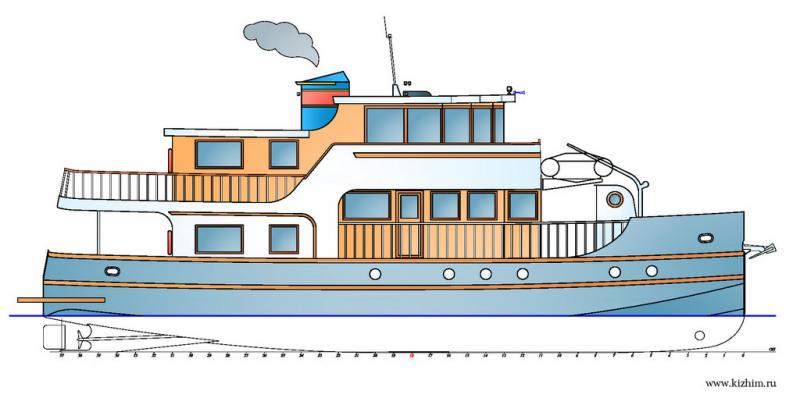

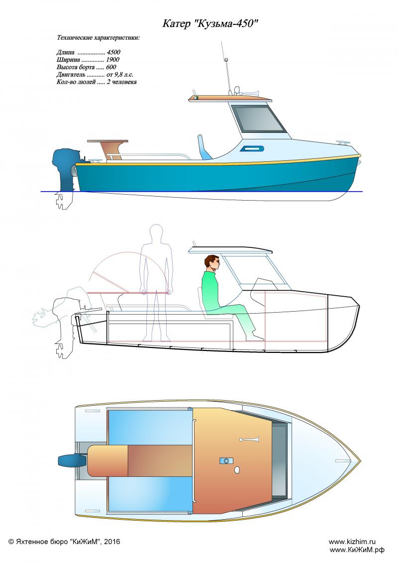

"... не хочу понимать..." - это, разумеется Ваше право, но ... от того, что страус прячет голову в песок мир никуда не исчезает. И если лично Вам такие суде не нравятся, то это не повод для других отворачиваться от такого направления.
Судно - есть цельная конструкция и она не делится на то, что выше ватерлинии и ниже. Для быстроходных судов, например, обязательно учитывается воздушное сопротивление. Что касается всевозможных приспособлений для работы по улучшению мореходных качеств, то чем Вы больше будете о них узнавать, тем с меньшей уверенностью будете говорить, что в этом разбираетесь... и это - точно. Хотите заниматься этим всерьёз? Для этого Вам понадобится для начала видеть мир таким, какой он есть... без всяких эмоций в стиле "...На дно её нах..." Это - непрофессионально.
Да... почитатели мне не нужны. За этим - в цирк, пожалуйста... или в театр. Судостроение - это работа командная. Здесь нужны "коллеги".

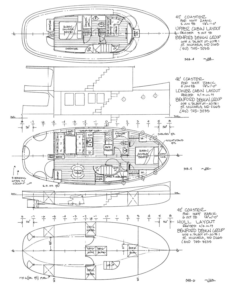

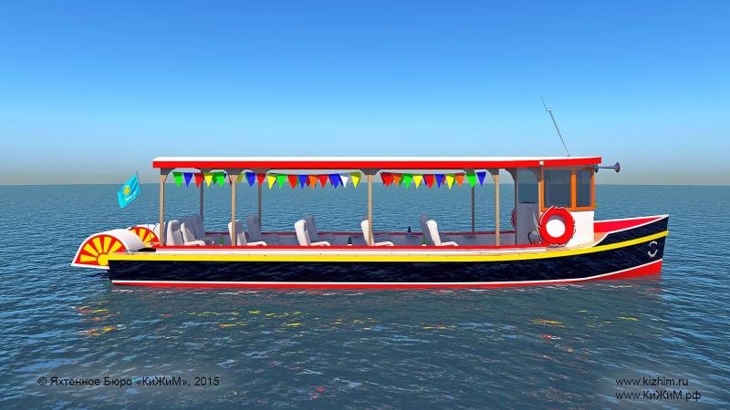

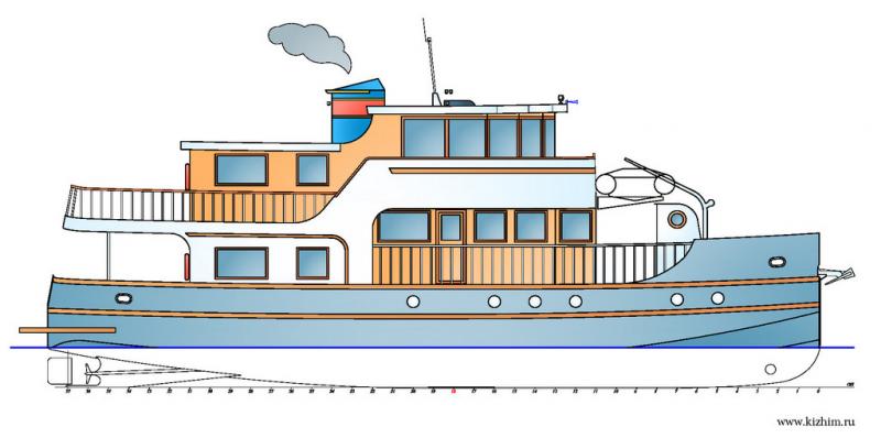

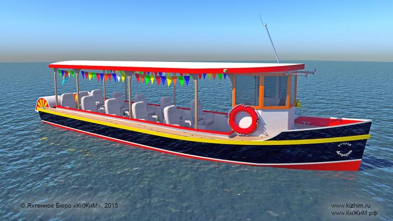

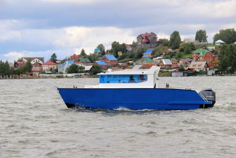

А судно типа "Канди" совсем не обязательно делать в стиле "буксир" или "ретро"... можно и так, например:
