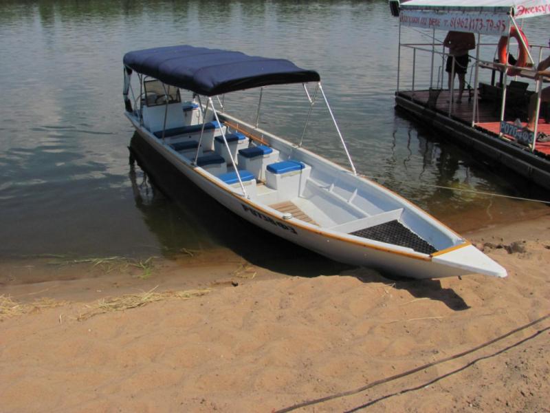

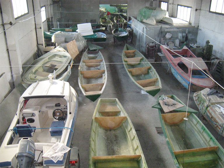

Вернёмся к лодкам...
Раз уж зашёл разговор про бударку, то нельзя не сказать про "народные лодки" вообще и про лодки для рыбалки вообще.
А что такое лодка для рыбалки? Да, собственно, ничего особенного в общем случае. В основном для этой цели используются лодки "общего назначения" иногда дополняя их держателями для удилищ и парой-тройкой дополнительных "прибамбасов".
В нашем регионе используется для этой цели именно бударки. Почему? Да всё просто - это "местные" лодки и никакая другая лучше для местных условий приспособлена быть не может. Их форма вырабатывалась ВЕКАМИ!. Очевидно, что она может подойти и к другим водоёмам... может и не подойти. Наши бударки строились, например, в Псковской области под названием "Астра"... подошли. Хотя поближе могли найти другой прототип - кижанку. Но получилось так, как получилось. У нас бударки используются на базах отдыха как лодки для "видового туризма" и как лодки для рыбаков. В последнем случае на них помещаются два рыбака и егерь.

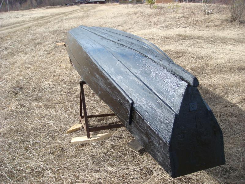

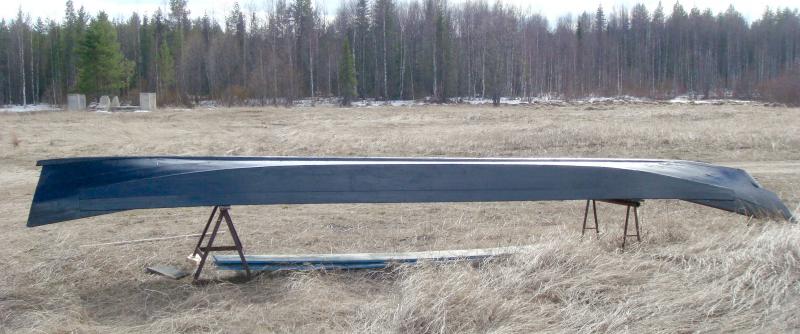

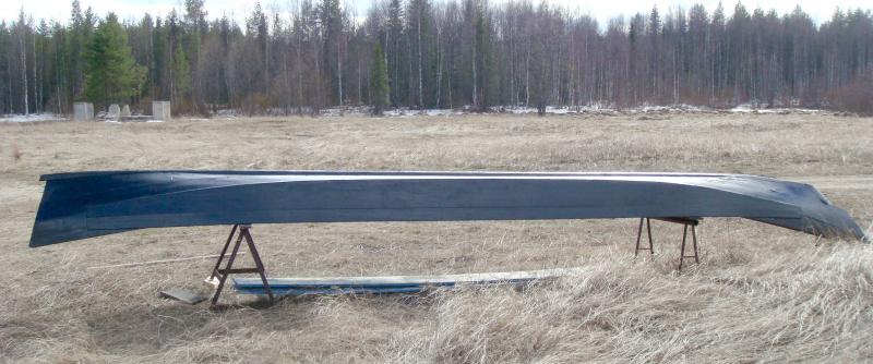

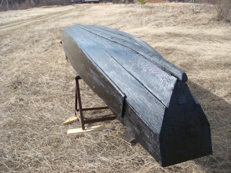

Вот на фото лодка народной постройки из Ухты... на мой взгляд несколько странноватая, но(!) ... Она в этих местах сформировалась и для ЭТОГО МЕСТА ЛУЧШЕ БЫТЬ НЕ МОЖЕТ... если, конечно, не предъявлять к ней дополнительных требований.

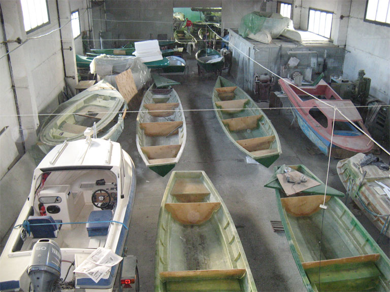

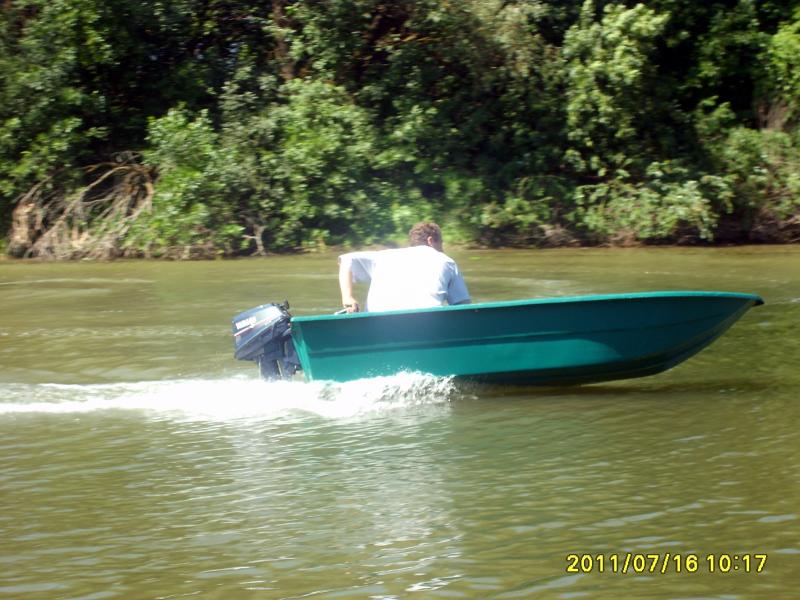

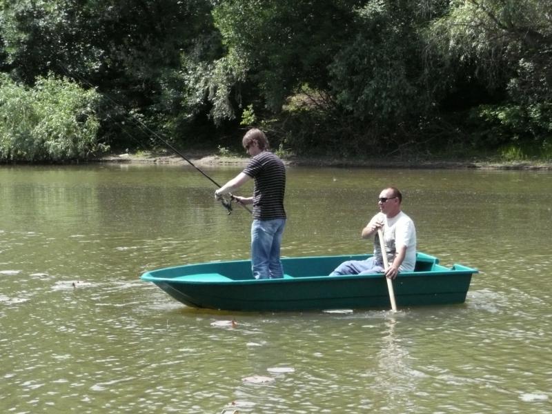

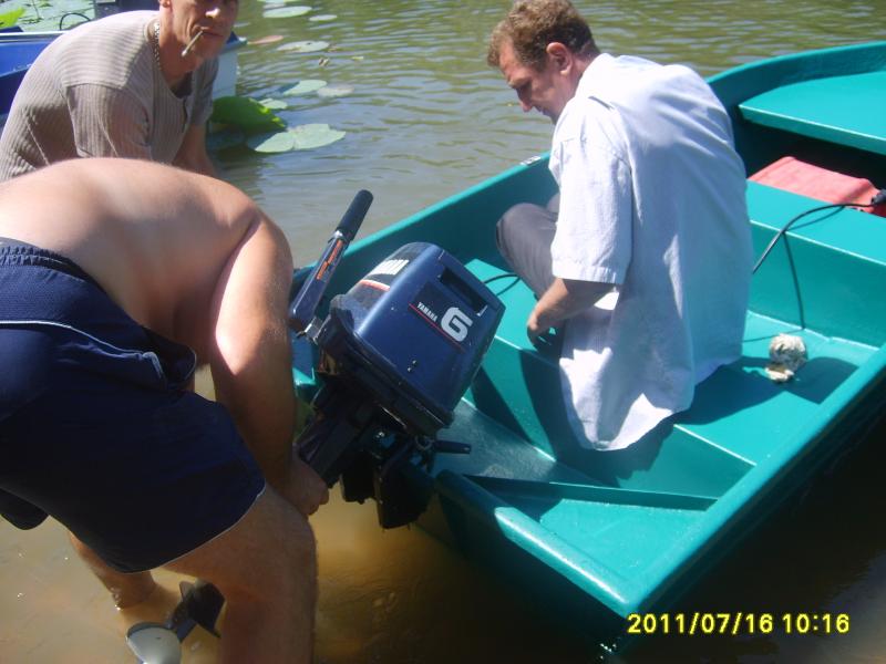

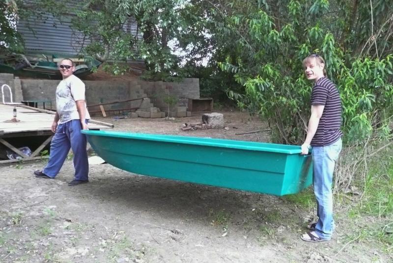

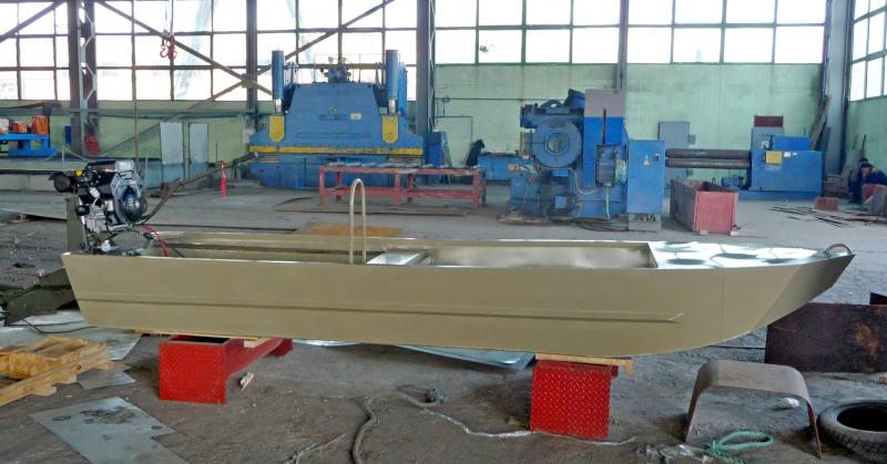

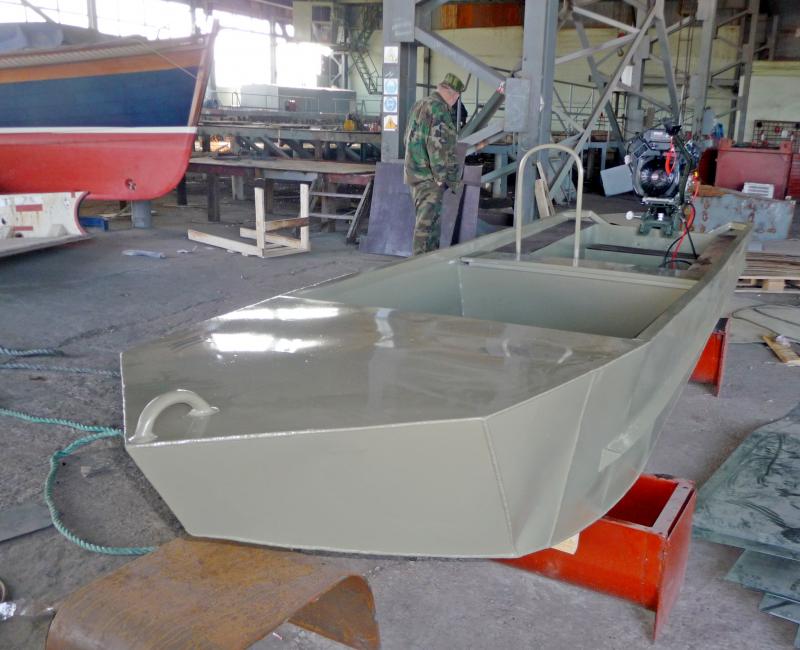

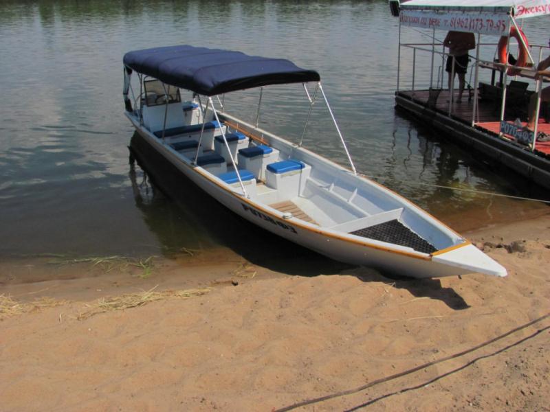

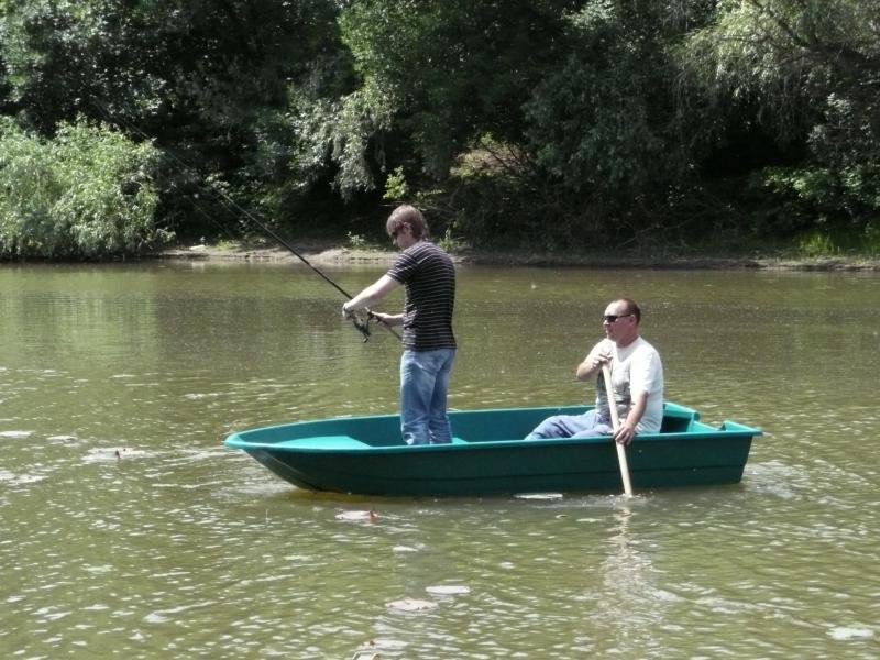

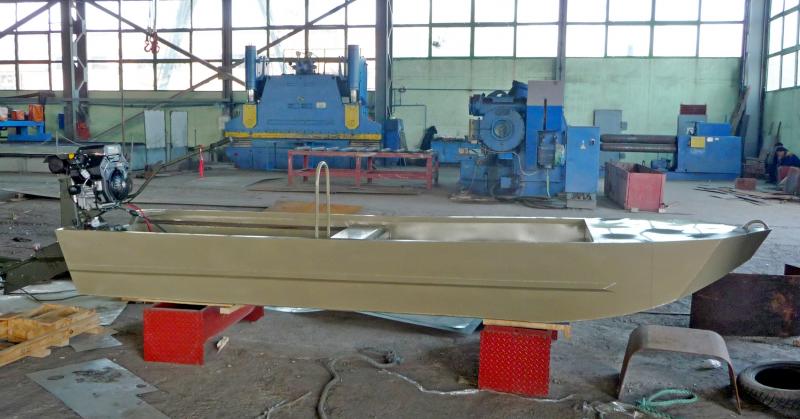

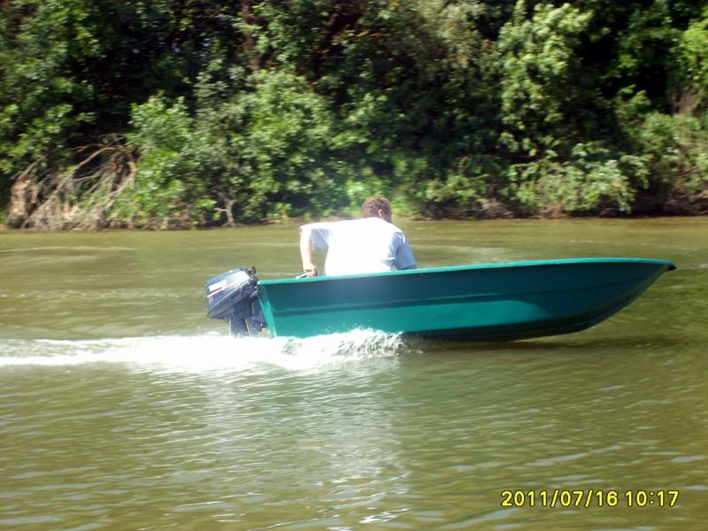

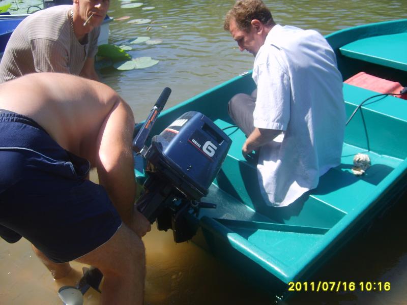

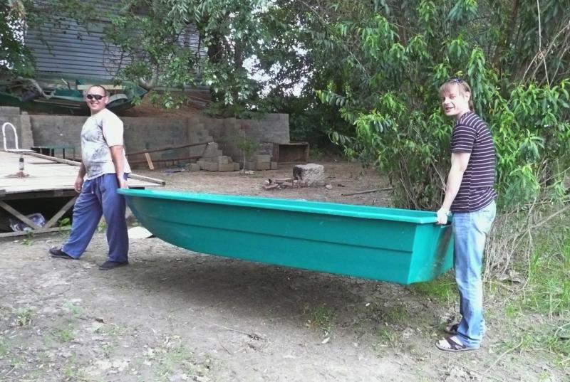

Вот на фото пример быстроходной лодки общего назначения, которую можно использовать для рыбалки. Выпускается у нас мелкосерийно. Вполне пригодна для самостоятельной постройки благодаря своей предельно простой форме. Кстати... оцените, какой мотор на ней стоит...

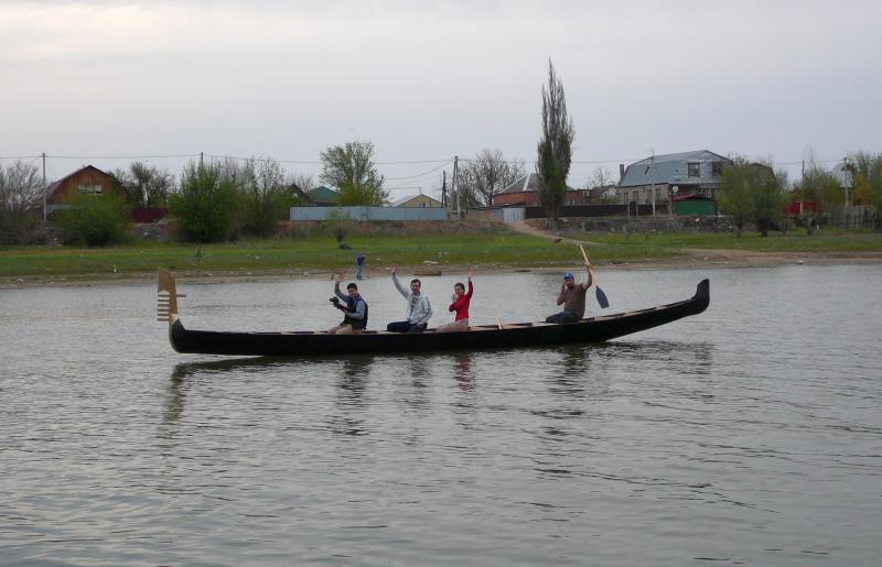

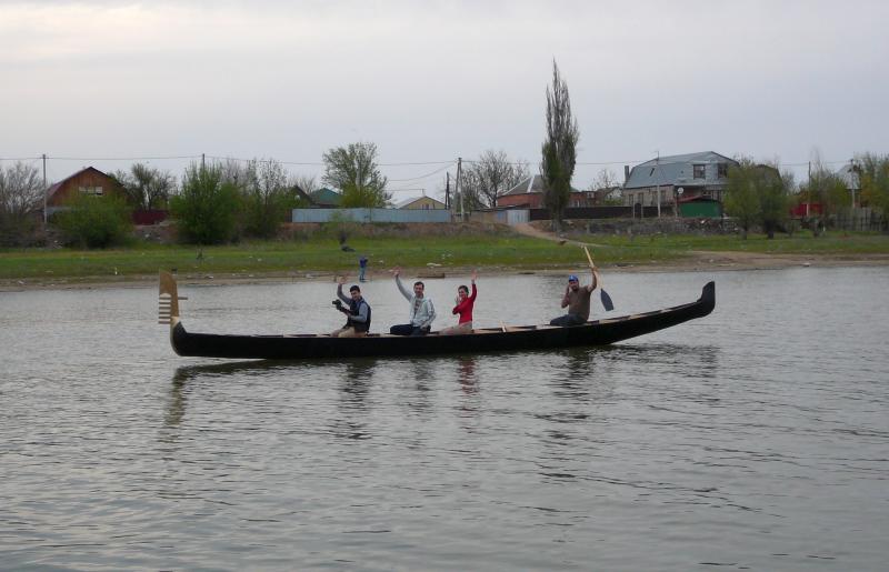

Кстати, чтобы кто не подумал, что у нас в Астрахани все зациклились на своих бударках... у нас любят экспериментировать... :)

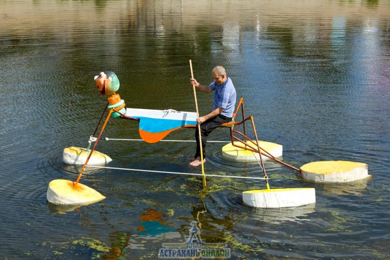

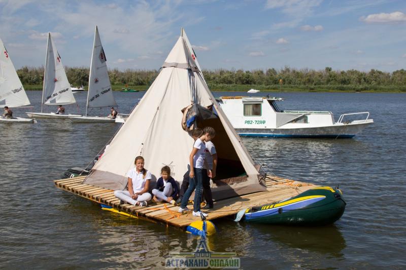

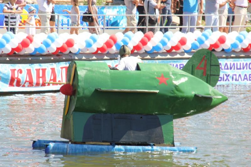

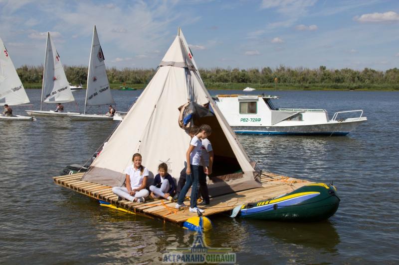

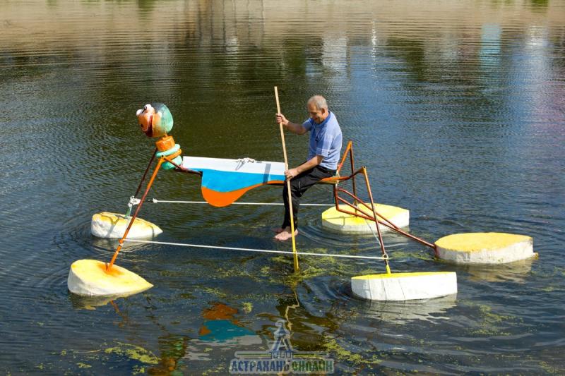

По части экспериментов дело в нашем городе зашло так далеко, что начали даже проводить ежегодный конкурс плавсредств. Называется "Каналья..." (это от слова "канал").

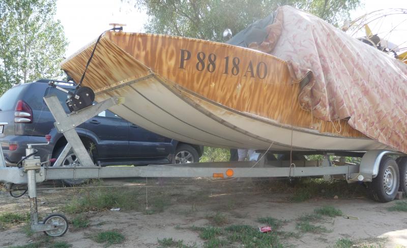

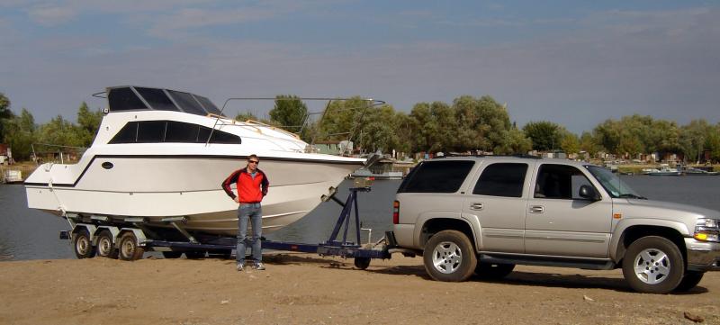

Что касается прицепчика, то вот фото катера на прицепе... его масса ещё больше (длина - 9 метров, ширина - 2,5 метра; "Барнси-9000"). Денег на постройку? Да, это не дёшево. Но всё же правильнее сказать: "а где взять деньги на покупку двигателя?"... Сам катер может получиться примерно равным по стоимости с мотором.

К такому прицепу нужна и машина помощней :jokingly:

Точно... когда привезли лодку на берег, то хозяин (он сам сидел за рулём) с круглыми глазами сообщил, что "тормозов у него не было" всю дорогу.

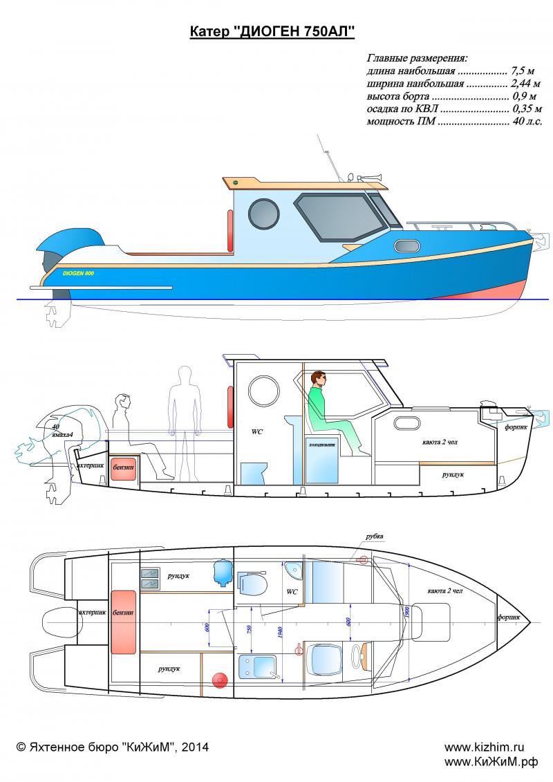

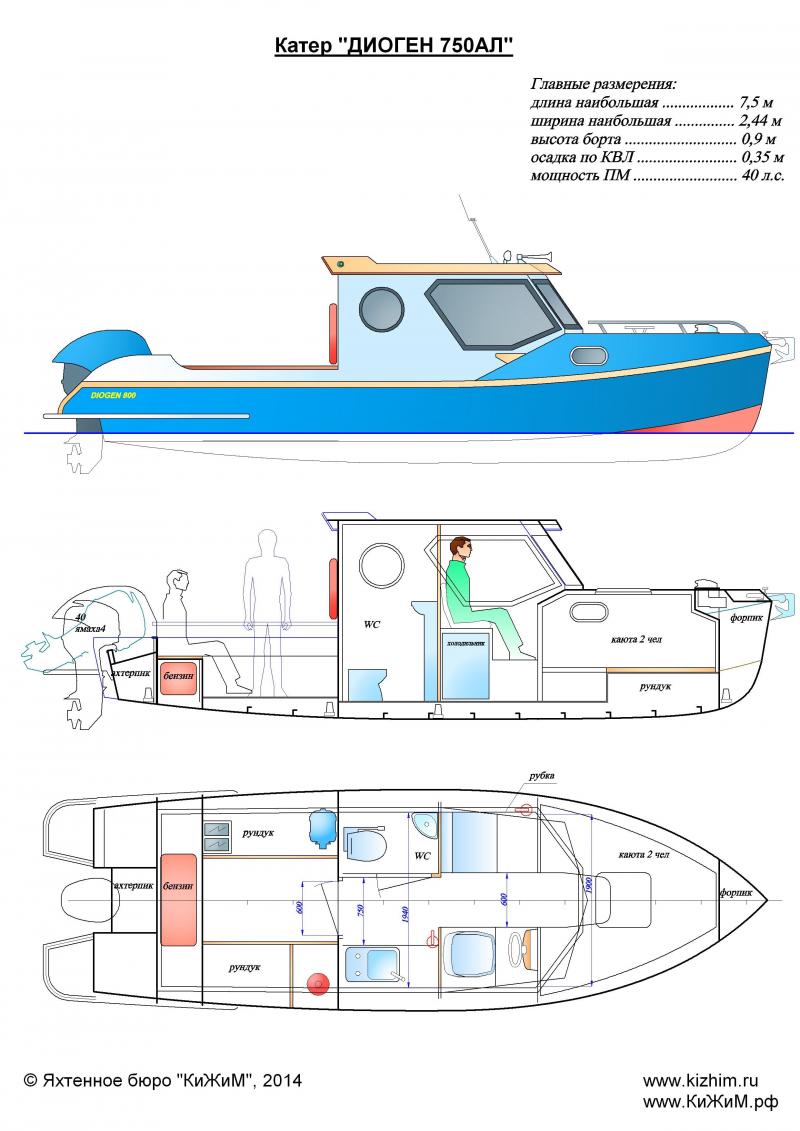

Итак, бударка, вроде - слишком простая и некомфортная, а "басятник", вроде слишком дорогой и некомфортный, а тяжёлый "вокраунд" очень дорогой, хотя и комфортный. А что-то среднее есть? Ну, да - есть... вроде.
Это лодка, которую можно возить по дороге, она побыстрее бударки, мореходная и комфортабельная. Мы её прорабатывали, взяв за основу http://kizhim.ru/projects/individual/35-16 Это судно для переходного режима движения. Можно сделать из стали, АМг5 или дерева с фанерой с оклейкой стекломатериалами, но предпочтительнее всё же алюминий АМг5. Выглядеть будет примерно вот так:

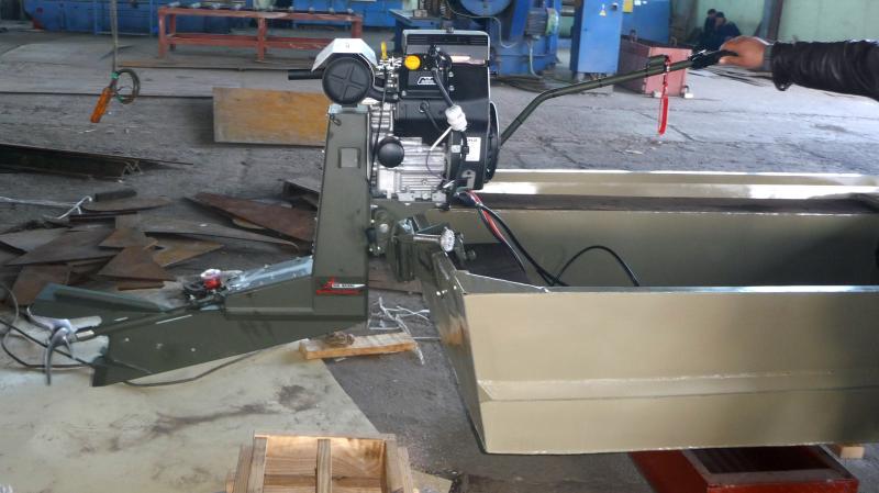

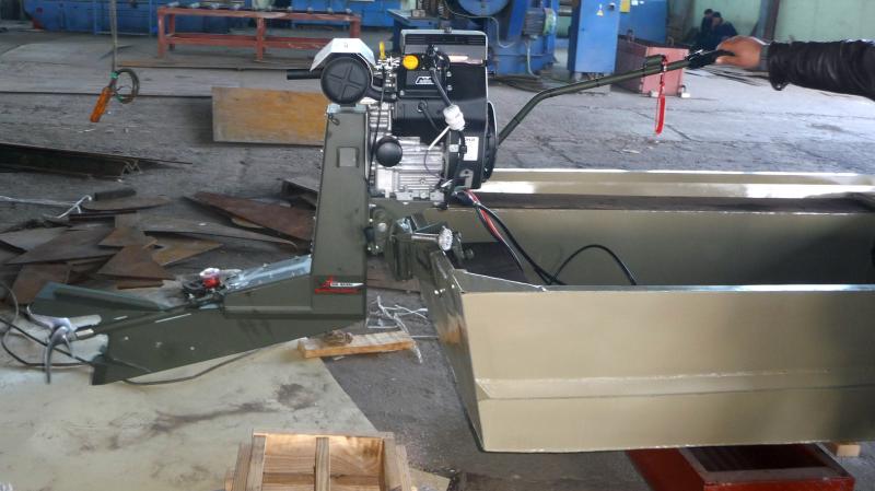

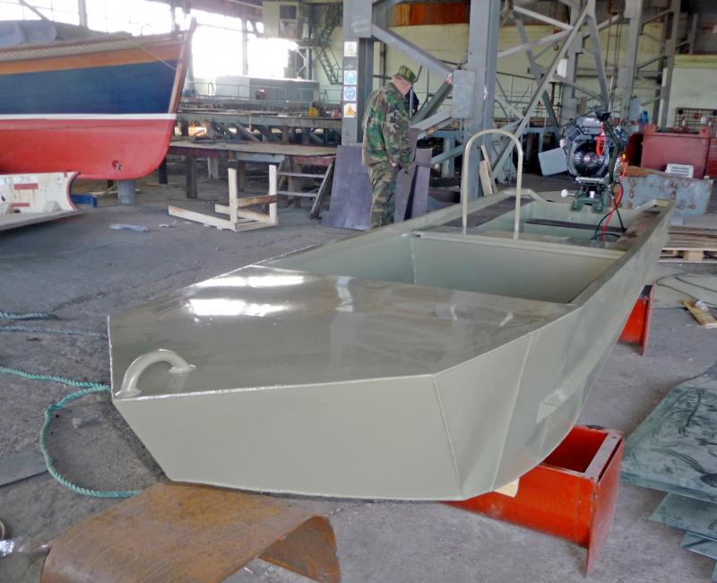

Не уверен, насколько правомерно будет отнести к рыболовным судам многочисленные "болотоходы", но всё же рыболовы их иногда пользуют. Но их просто ОЧЕНЬ много. Два фильма я показал в теме про лодочку с тоннелем. Маловато будет... Поэтому вот ещё одна в разряде "мини"...

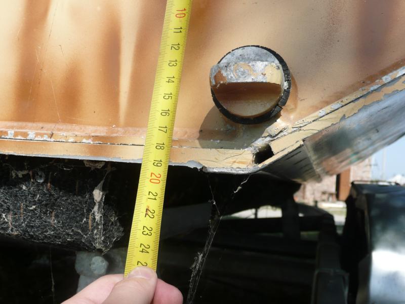

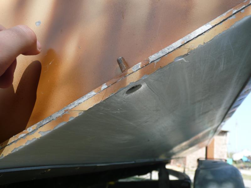

Ещё одна любопытная тема - защита днища таких судов. Например, пластиком...

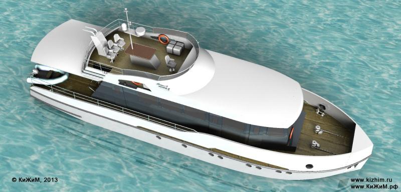

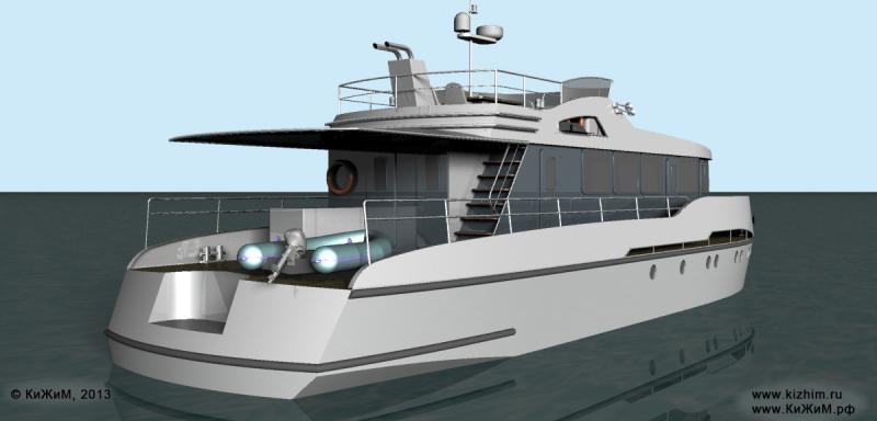

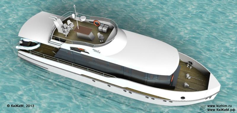

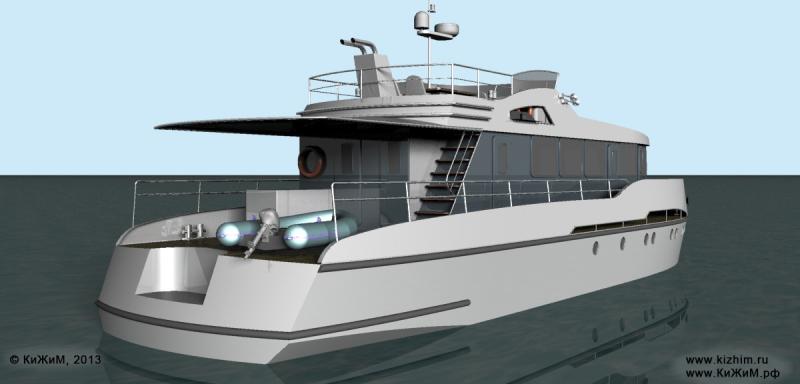

Ещё одна почти чуждая для нас тема - лодки для дайвинга. В этом случае, по нашему мнению, лучше всего подходят РИБы. Причина очень простая - "мягкий" борт с леером по всему периметру. На практике это очень удобно. Хотя у РИБов есть и существенный недостаток - при равных с "нормальной" лодкой габаритах у них обитаемая площадь существенно ниже.
Единственный раз мы поработали на любителей подводных красот, когда разрабатывали достаточно крупное судно для целой группы аквалангистов (на 10 чел.). По-сути получилась полноценная круизная яхта. На картинках один из промежуточных вариантов внешнего вида (далеко не финальный).

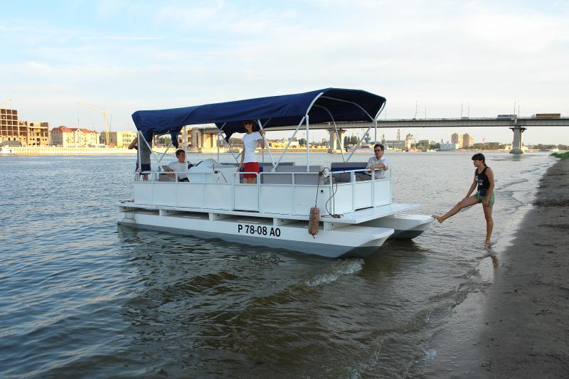

Полагаю, значительно интереснее другая тема - плавучие дачи (плавдома, плавдачи и прочая, прочая...). Это тема практически неисчерпаемая. Здесь сколько людей, столько и мнений. На эту тему у нас есть две статьи... да, всего две - просто писать устали, хотя сказать ещё есть чего. Может и поможет кому-нибудь определиться... http://kizhim.ru/article/plavdachi-prob ... y-chast-1/ и http://kizhim.ru/article/plavdachi-prob ... y-chast-2/
Самая простая "плавучая дача" - это "судно выходного дня"... такое, например (самоделка с корпусами из фанеры)

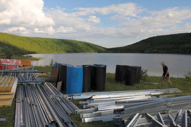

Нужно сразу оговориться - суда типа "плавдача" не предназначены для того, чтобы плавать. Их назначение в общем случае - стоять в выбранном месте плюс ещё как-то до этого места добраться. Поэтому форма корпуса для них не очень важна. Она (особенно для многокорпусных вариантов) может быть почти любой. Разумеется, нельзя исключать и вариант "на любителя" - добраться до места стоянки быстро. Но об этом чуть позднее. А сейчас - про самые простые варианты. Один из них я показал - два прямоугольных фанерных ящика кое-как заострённых в носу (можно ещё и в корме).

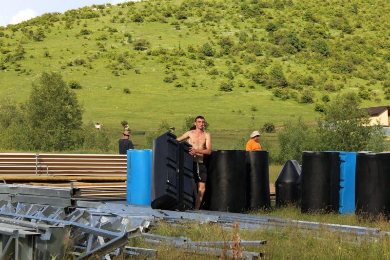

Есть ещё один вариант - построить такой домик на стандартных пластиковых блоков. Их сейчас много предлагают. В этом случае совет - СЧИТАЙТЕ! Считайте вес домика и всего, что будет на нём находиться. Очень тщательно считайте, с запасом, а потом ещё возьмите запас примерно в 10-15 процентов на то, про что забыли... точно что-то забудете!

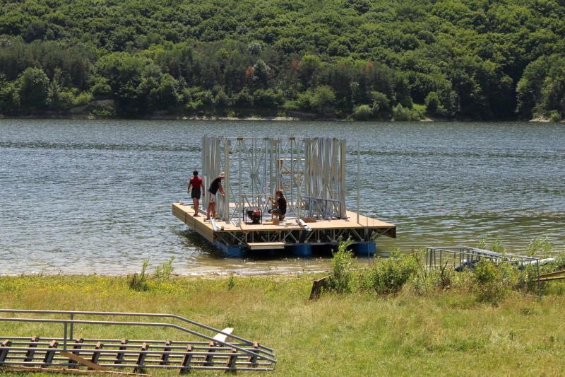

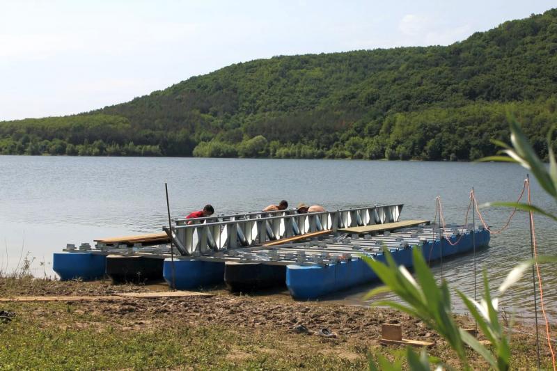

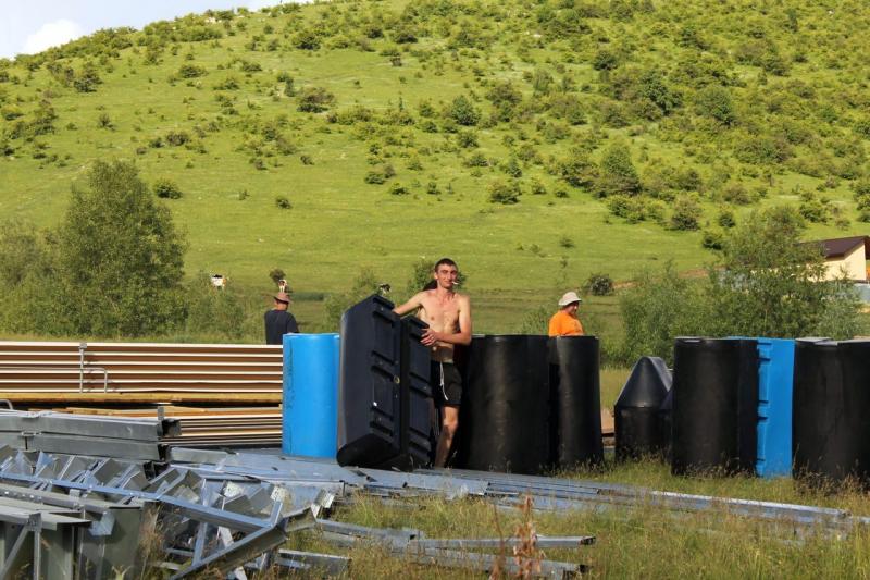

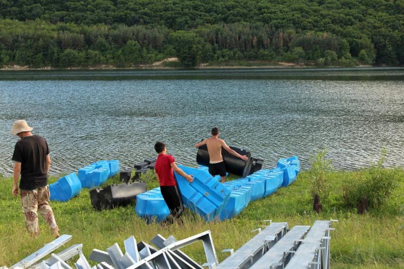

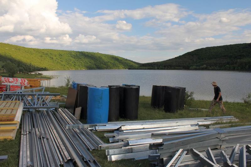

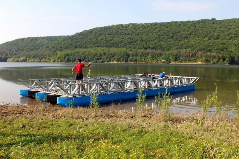

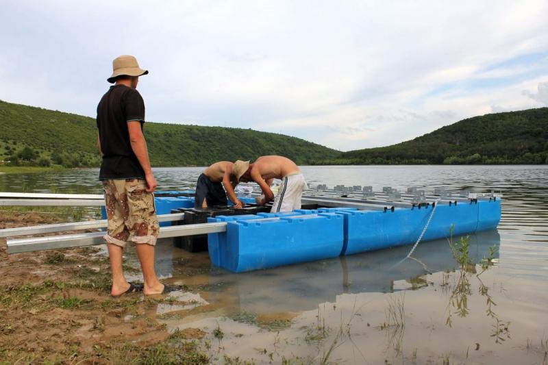

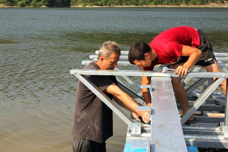

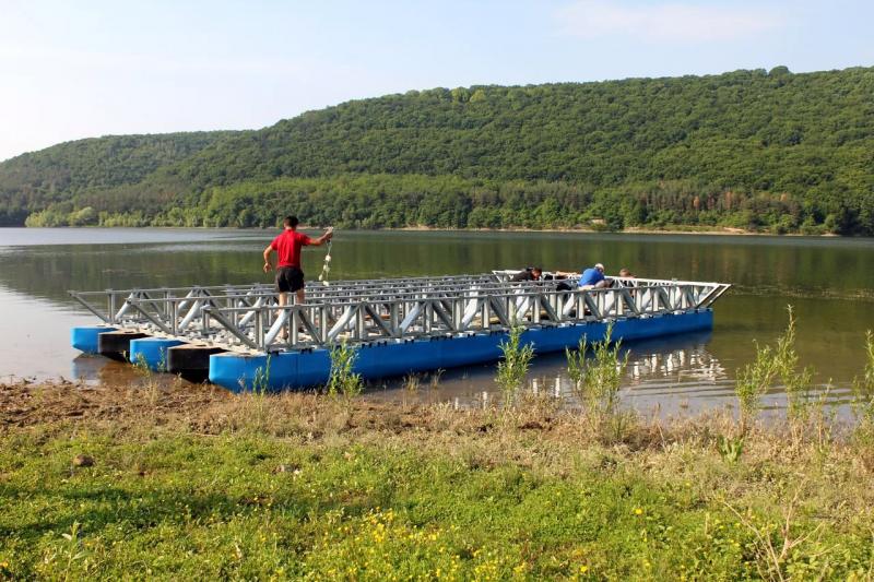

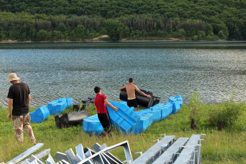

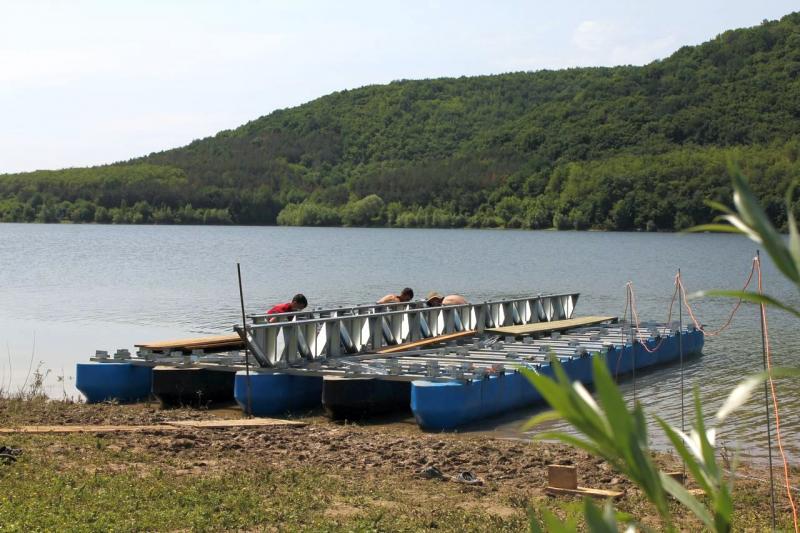

Итак, автор-строитель - Сергей Олейник. Очень хорошая работа!

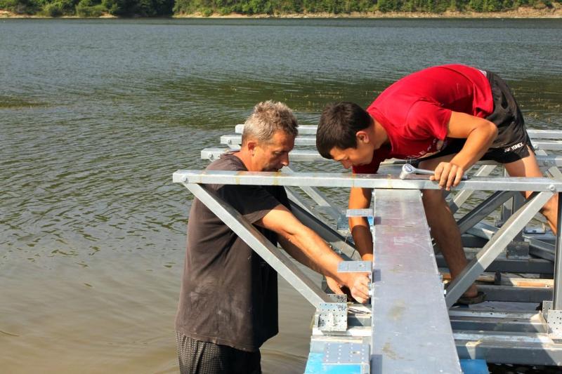

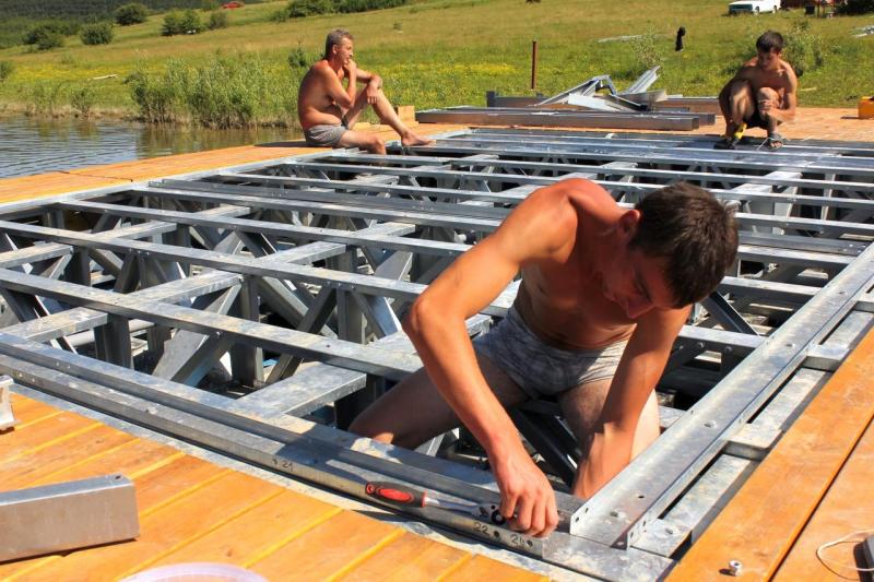

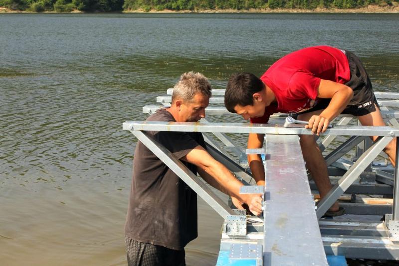

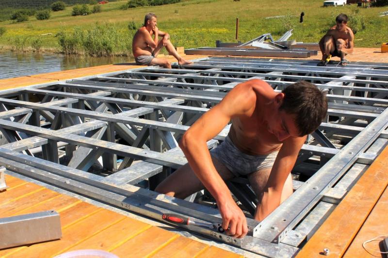

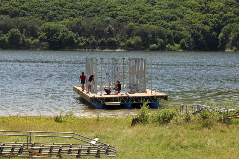

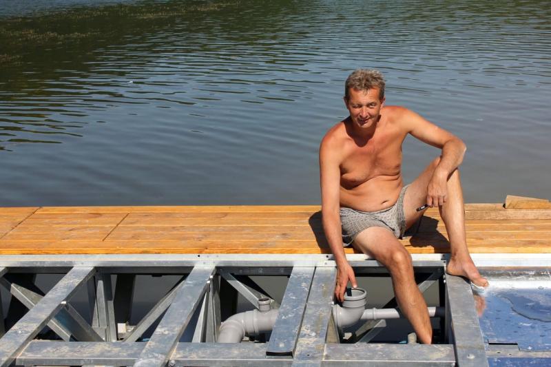

Это был монтаж корпуса... в смысле корпусов и моста из готовых элементов и заранее изготовленных деталей. Но одновременно с монтажём моста производится также монтаж части систем, что говорит об очень грамотной предварительной разработке проекта судна.

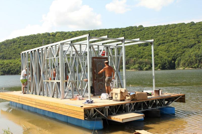

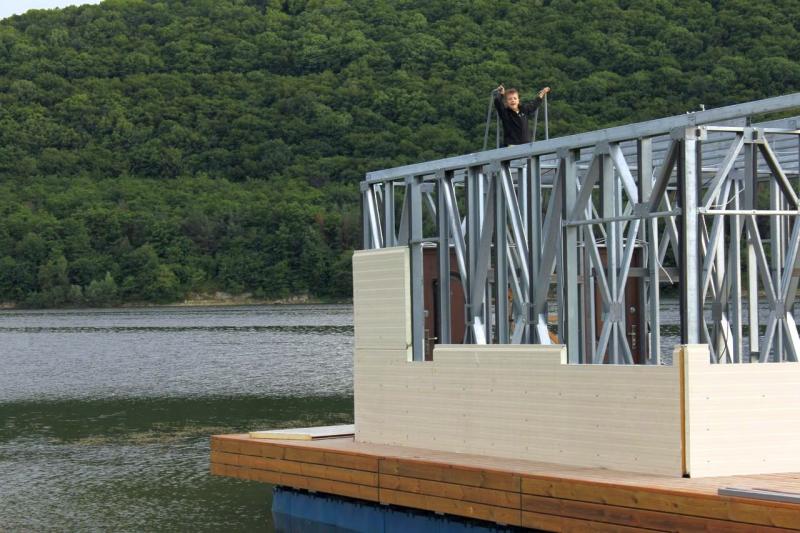

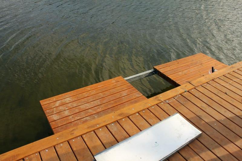

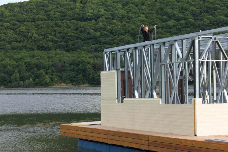

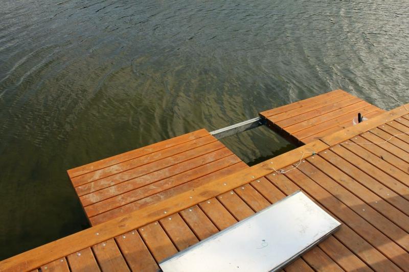

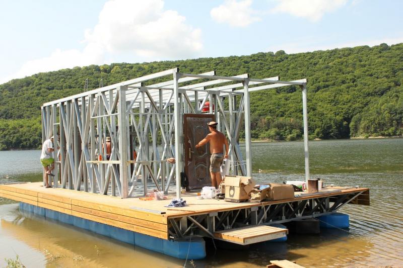

Далее идёт покрытие открытой части палубы деревом и монтаж каркаса жилого домика (рубки, если хотите). Покрытие палубы говорит о том, что люди, задумавшие и построившие это судно думали не только о конструкции, но и уделили значительное внимание технологии производства работ вообще и безопасности в частности.

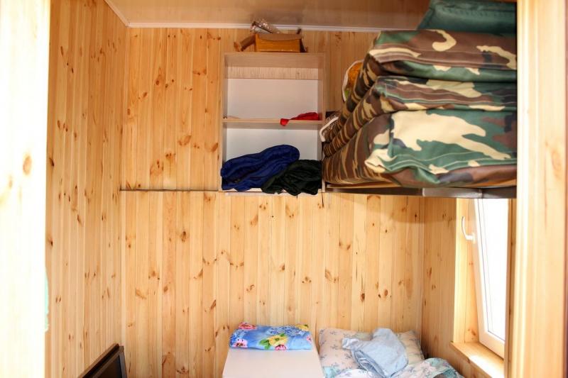

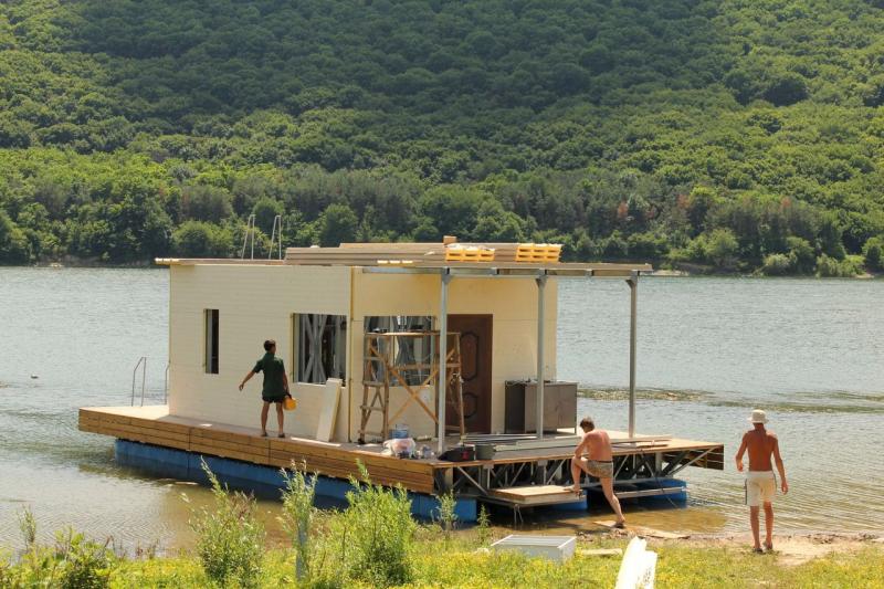

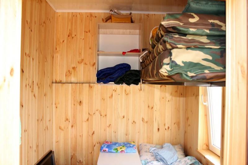

Далее идёт зашивка. Снаружи - пластик (он устойчив к внешним воздействиям), но вот изнутри - только натуральное дерево (очень "экологично"). Судно начинает приобретать законченый вид...

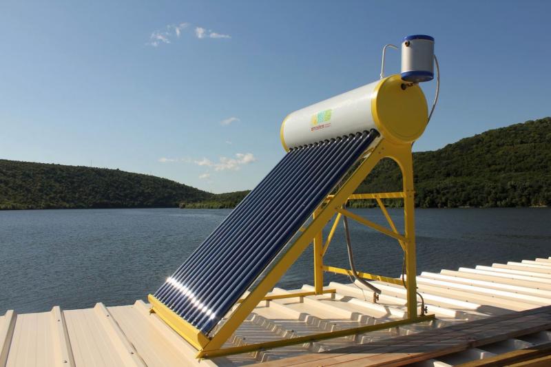

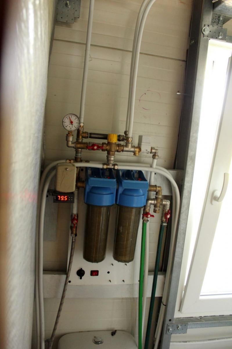

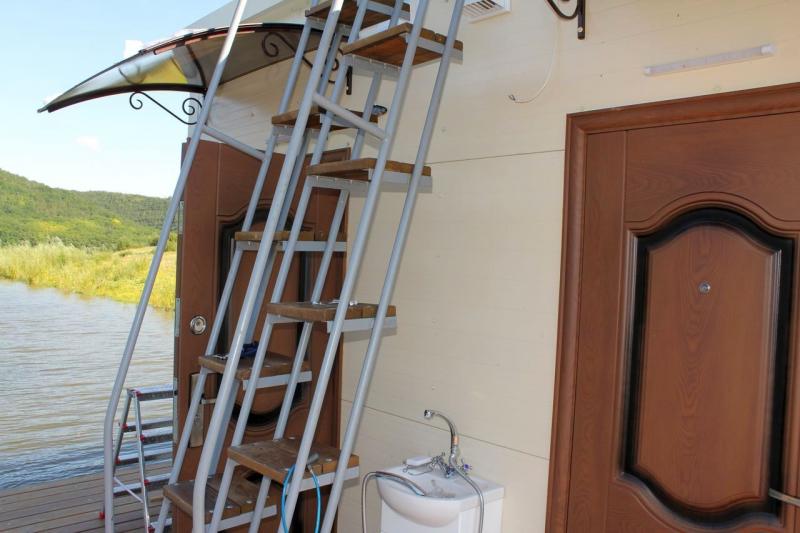

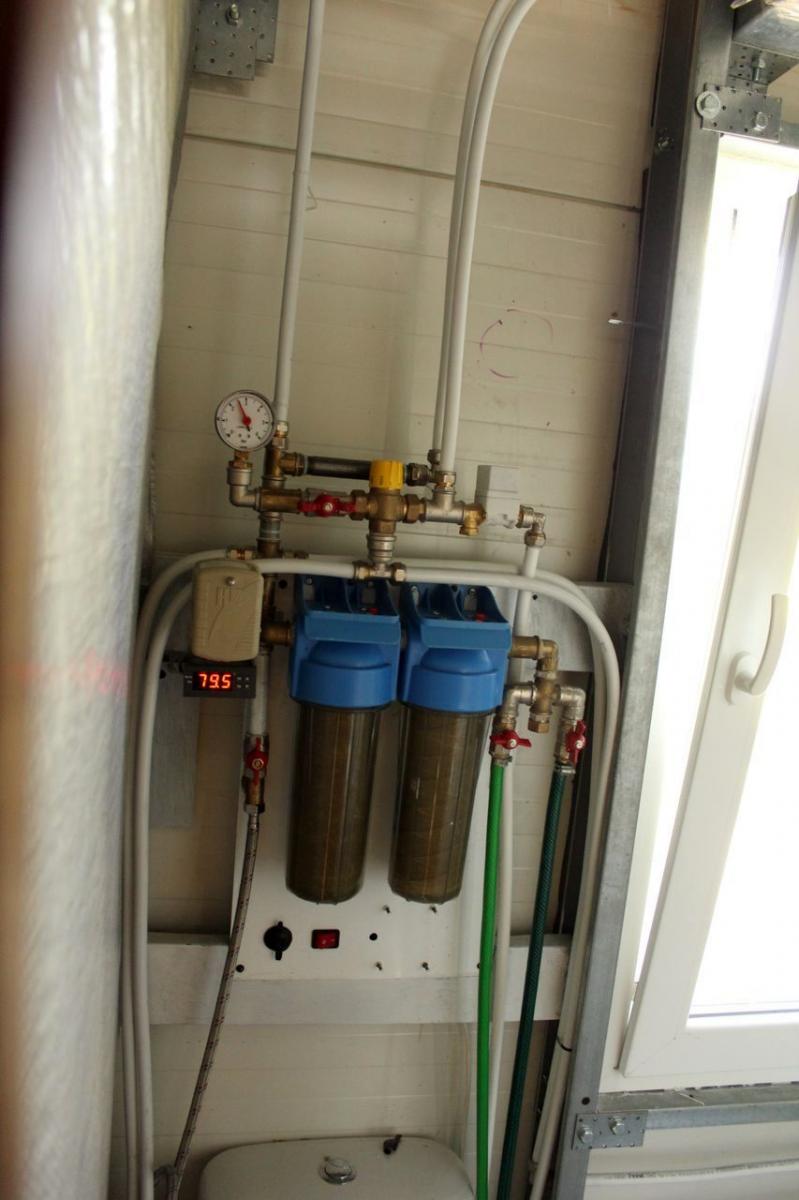

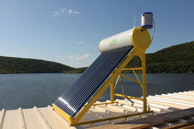

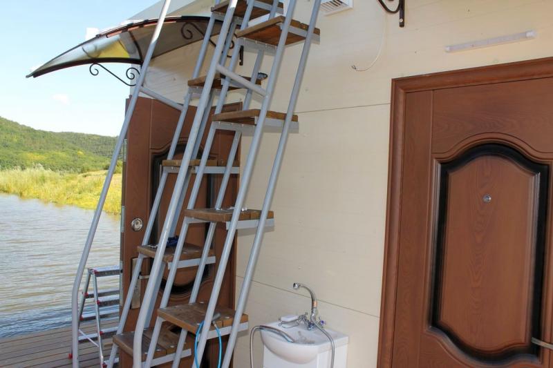

Далее - монтаж систем и "удобств"... Всё заранее продумано и приготовлено. Это настоящие профессионалы.
