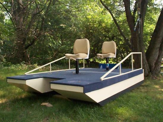

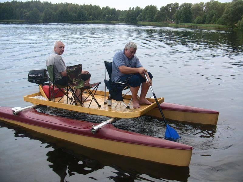

Всё устойчивые - катамаранные конструкции. Я на рыбалку езжу с двумя плавсредствами. Катамаран надувной и вот теперь "Бесенок". Катамаран использую как баржу для транспортировки поклажи и людей. На лодке ношусь по всей акватории. Вот и думаю как объединить эти два судна в одно))).

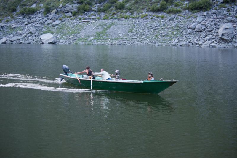

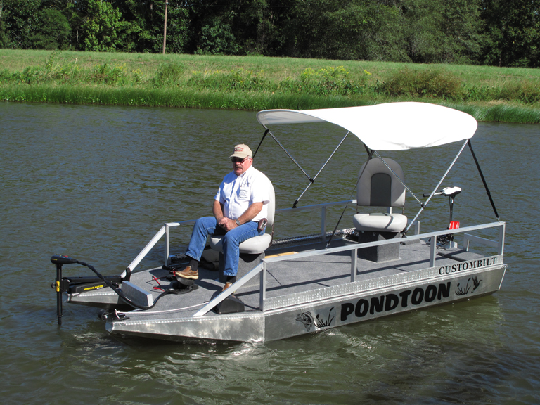

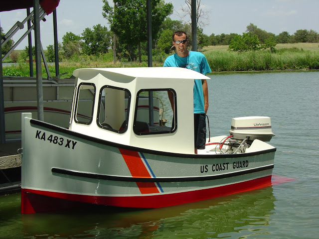

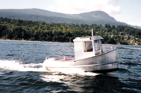

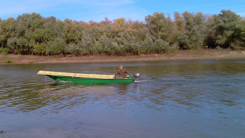

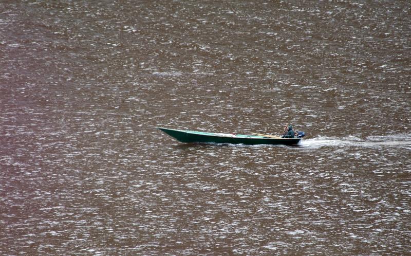

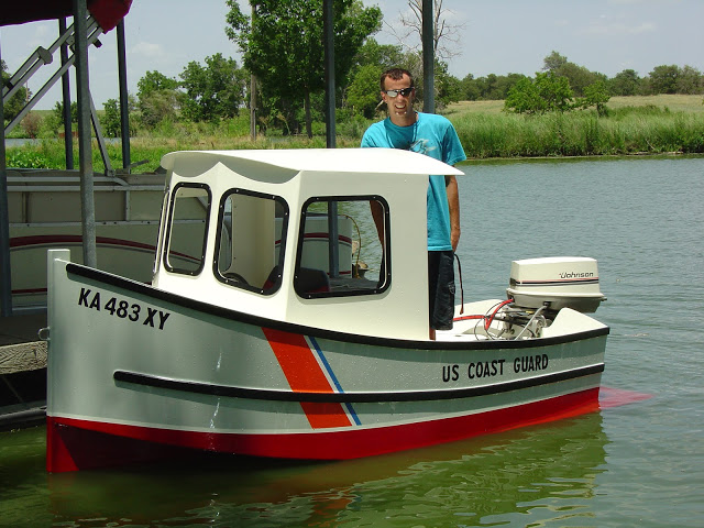

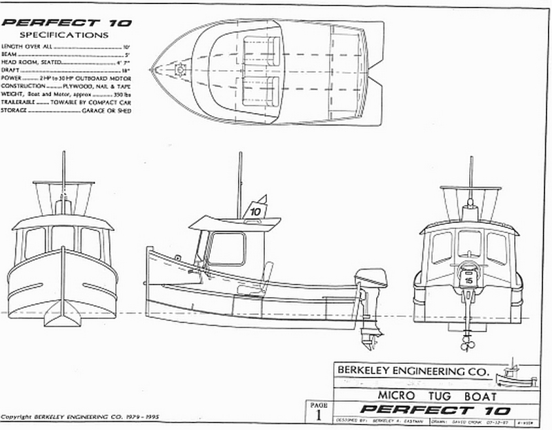

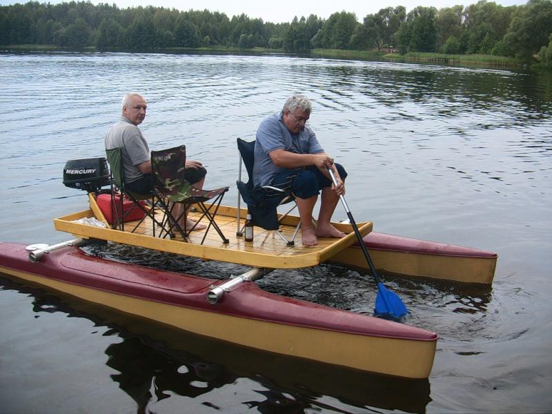

Может быть подойдут немного странные на первый взгляд лодочки.
Форма корпуса у них несколько "неправильная" (см. фото на ходу), но, в принципе, это - дело поправимое. Главное - соотношение главных размерений и компоновка:

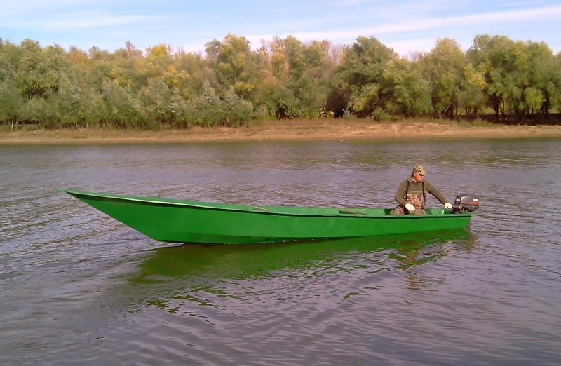

Мы для этих же, примерно, целей и по тем же принципам разработали похожие. См. http://kizhim.ru/projects/shop/93-72 и http://kizhim.ru/projects/shop/84-64 Есть ещё неопубликованные. Обводы у этих двух - чисто водоизмещающие (не такие, как у американцев), но можно сделать и "переходник" и глиссирующий вариант.
КиЖиМ
05.06.2016
902
179
Астрахань
отсутствует
отсутствует
Главное здесь не пытаться сделать их слишком маленькими, а то ведь...

Оригинальные и интересные лодочки, точно ни кого на наших водоемах такой не встретишь. С рубкой, конечно смотрится очень экстравагантно. Спасибо!

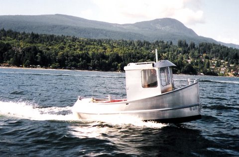

Не за что... ну и... я не был бы так уверен насчёт того, что "не встретишь..." На эти судёнышки не я первый внимание обратил. Как то наткнулся в интернете рекламу одной фирмы... туризм, покатушки и предложение построить для желающих копии этих судов. Такой вот китайский опыт...

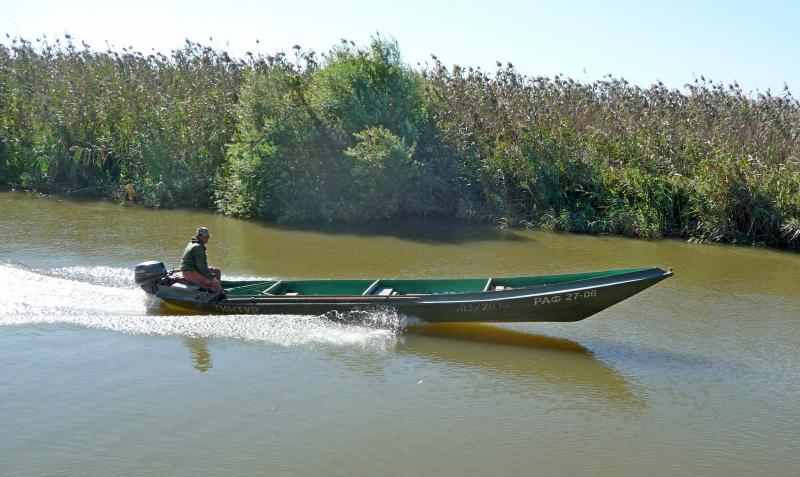

Вернёмся к заданной теме. Нужно заметить, что сама постановка вопроса, хотя и очень удачная, но всё же имеет внутреннее противоречие. Ключевое слово - "эксплуатация". Понятие очень широкое. В данном конкретном смысле это что? Простое перечисление основных видов этой самой "эксплуатации" должен выглядеть так, примерно: покатушки, рыбалка, дайвинг, охота... ну и разъездное транспортное средство. Понятно, что для охоты быстрая лодка не нужна в принципе, но вот с рыбалкой уже не всё просто. Ещё одно занимательное транспортное средство для рыбалки с элементами спорта:

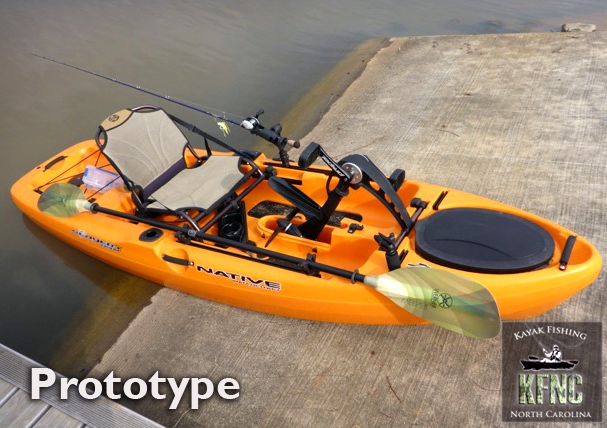

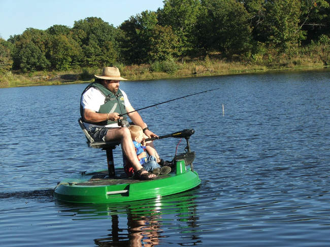

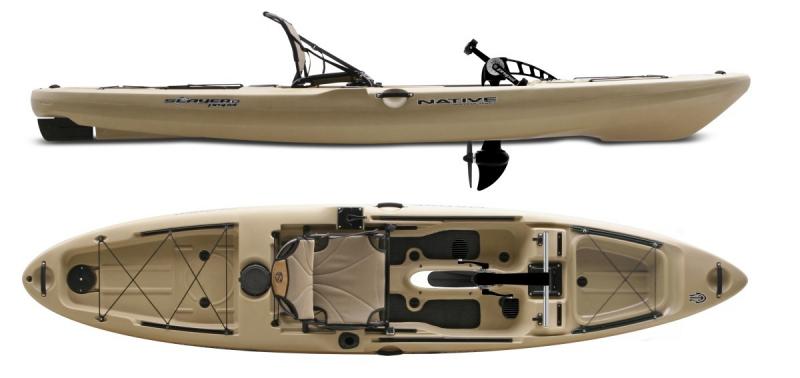

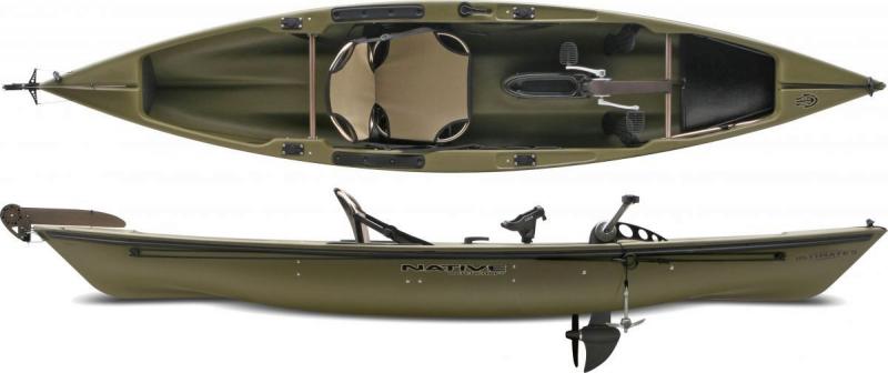

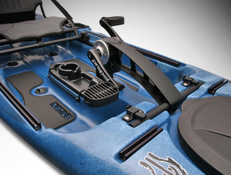

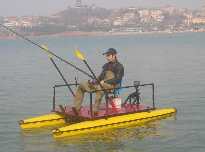

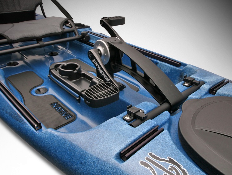

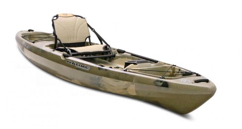

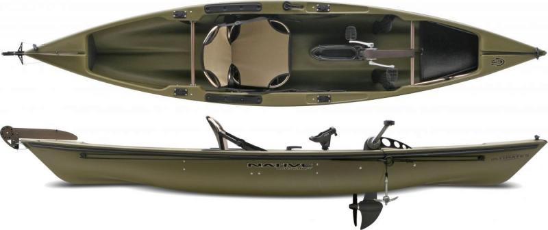

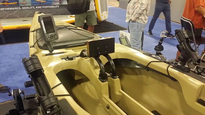

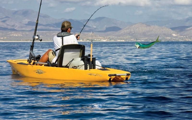

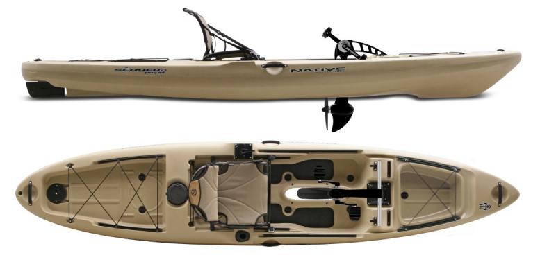

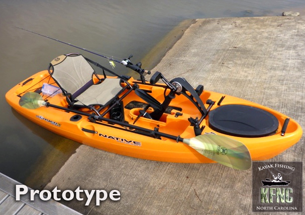

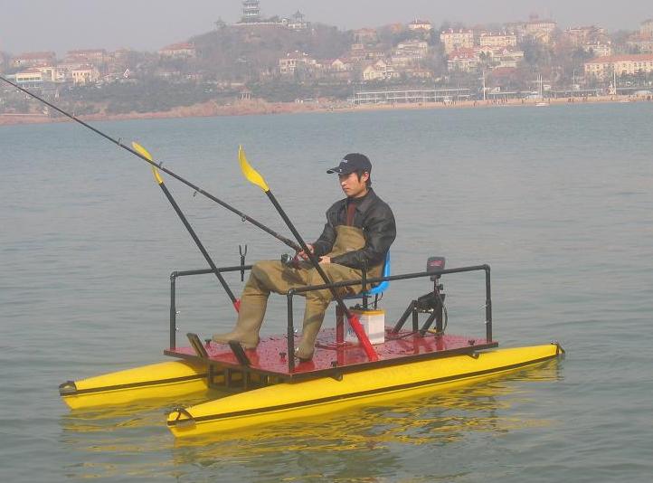

Скажу сразу - подобной лодки на нашем сайте нет и мы такую проектировать не собираемся. Причина - её особенности. Итак "плюсы и минусы":
- Лодка лёгкая, для "грузовых операций" достаточно одного мужика. Не требует двигателя со всеми вытекающими преимуществами. Помогает сохранить спортивную форму. На лодке предусмотрена возможность установки всех возможных "цацок" для рыбалки.
- Остойчивость "никакая" - требуется хорошая спортивная форма, особенно в сочетании с вёслами и педалями. Тут не расслабишься... Тонет, случись чего, быстрее визга судовладельца. В обитаемом пространстве много мелких деталей, за которые так удобно зацепиться снастями.
Вывод - лодка далеко не для всех, хотя... в общем интересная. Вполне доступна для постройки человку со средними способностями.

Эх, был в юности у меня спорт "гребля на байдарке", с остойчивостью, конечно большие проблемы у этого транспорта ))). Приноравливаться долго приходится.

SEVA... Вам просто цены нет в качестве эксперта! Рыбак, спортсмен... что ещё я не знаю? :good:

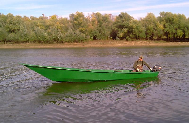

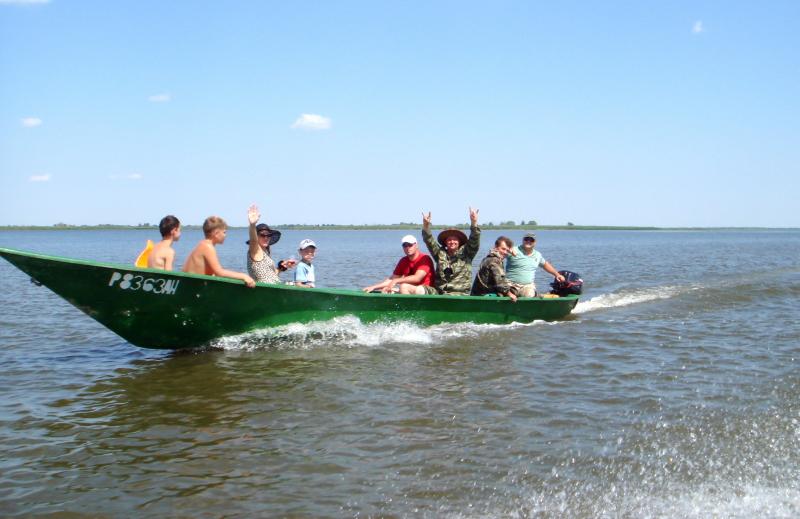

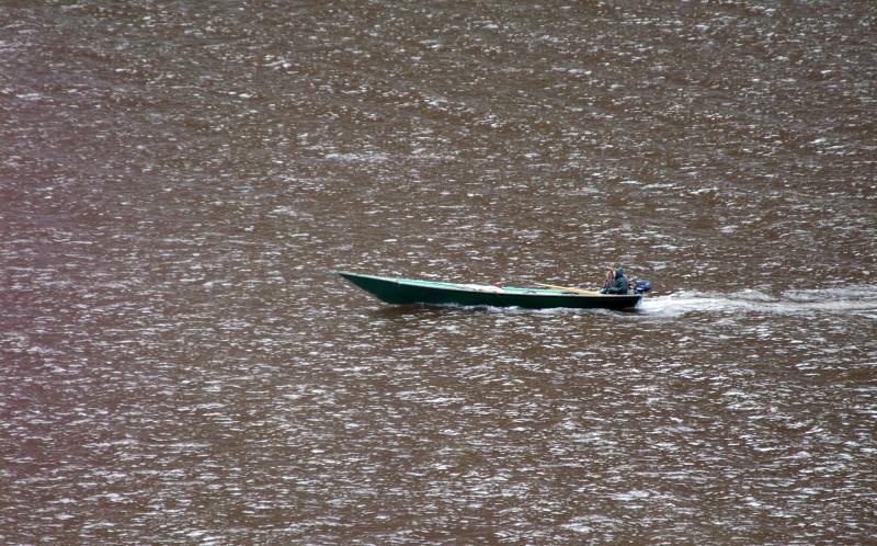

Я бы ещё отметил скверную защищённость у данных изделий "винторулевого комплекса" от случайных повреждений при плавании на мелководье. То есть при попытке сделать что-то подобное нужно хорошо подумать, как доработать эту идею до рабочего состояния.

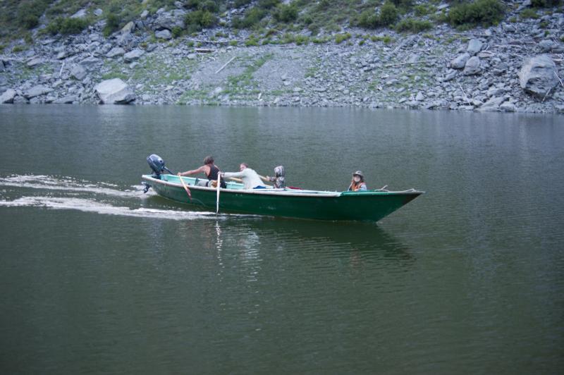

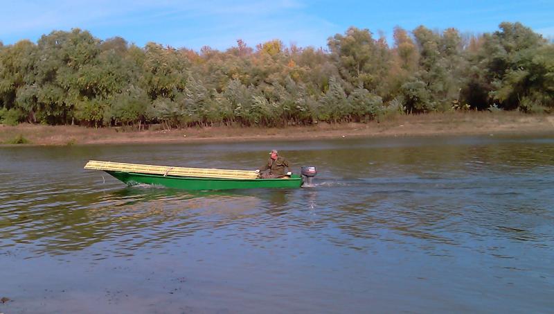

Мы со временем выложим на сайте ещё две лодки, которые можно характеризовать, как лодки для рыболова. Это "Бударка-700" и "Чомга-700". Обе длиной 7 метров (то есть возить с собой на машине не просто), на обоих предусмотрена каюта-убежище. Разница в том, что бударка предназначена для экономичного плавания в водоизмещающем режиме, а "Чомга-700" может двигаться со скоростью более 20 км/час.
Я упомянул об этих двух проектах, чтобы напомнить - размер имеет значение! Действительно... что такое 7 метров? Это возможность свободно разместиться двум людям со спинингами, не мешая друг другу. Кроме того, это достаточный запас водоизмещения для того, чтобы сделать пребывание на воде достаточно комфортным и безопасным.
Подробнее про бударки вообще - http://kizhim.ru/article/inogda-oni-voz ... o-budarke/

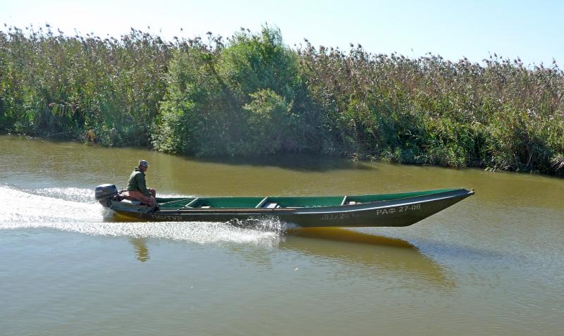

На фото - семиметровая стеклопластиковая бударка.

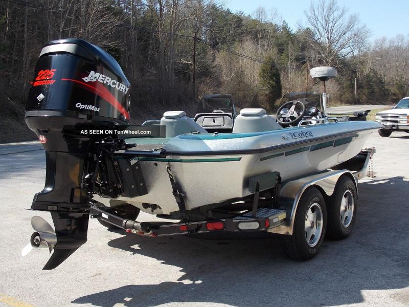

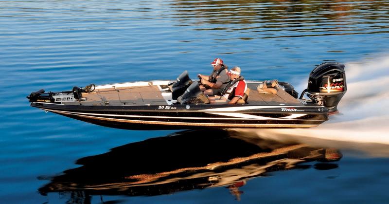

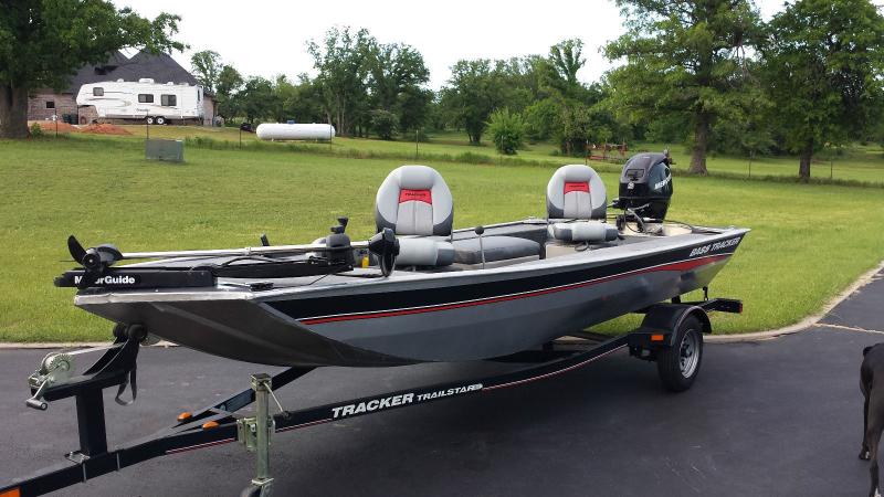

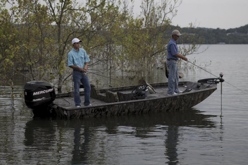

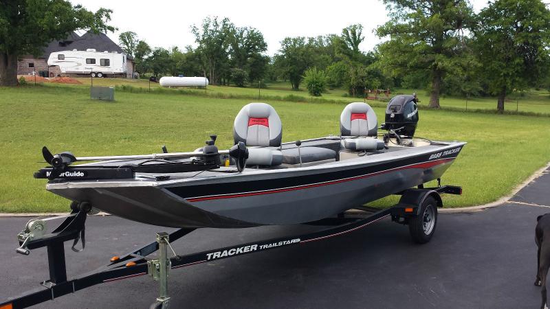

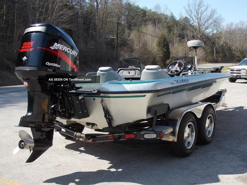

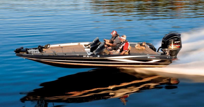

Ещё одна лодка для рыбалки. Лодка американская и называют их bass boat - это определенный тип лодки, предназначенный для ловли спиннингом. Все в нем подчинено именно этому занятию. То есть лодка очень специфическая.
Итак, в чем их особенности? Спиннинговая ловля требует постоянного перемещения и очень точного позиционирования. Американцы вывели формулу - на палубе не должно быть ничего, чтобы мешало рыболову перемещаться по ней. Да и сама палуба не должна мешать - она должна быть плоской. Но на рыбалку мы же не голыми ездим, поэтому все снаряжение (а это удилища, коробки с приманками и прочая) помещается в рундуках под этой палубой. Фальшборт минимальный, так как в спиннинге есть техники проводки с опущенным вниз удилищем, да и поднять рыбу на борт в этом случае намного проще. Размер катера должен позволять забросы без опасности поймать вместо рыбы напарника, да и удилища при скрещивании просто ломаются. Ну и ловля вдвоем возможна лишь при наличии носового электромотора с ножным управлением, иначе кому-то придется управлять катером отдельно.Это, если коротко...
Словечко "басс" в этом названии типа появилось только из-за того, что тип сформировали люди, которые ловлей именно этой рыбки занимались. Это совсем не значит, что у нас она бесполезна.

Лодка придумана очень много лет тому назад. Моторов тогда не было... она - водоизмещающая. То есть при нормальной скорости и нормальной загрузке она плавает на ровном киле. С обзором всё в порядке... даже при "неправильной" эксплуатации (то есть один человек с мотором). У нс тут перекатов нет. Есть много узких проток с растительностью по берегам. Подвесные двигатели едва выступают за киль... Почитайте статью внимательнее. Не нужно торопиться с выводами.

А с чего Вы взяли, что конструкция не приспособлена?
Вообще-то глубина там примерно 300 мм.
Эти лодки сделаны под ПМ и вёсла.
Ограничение по мощности по паспорту - 10 л.с. (есть вариант с расширенной кормой под 25 л.с.)
Ну вот нет у нас такого советчика как Вы... поэтому и делаем мы бударки сотнями в год. А Заказчики их покупают... прямо беда :)

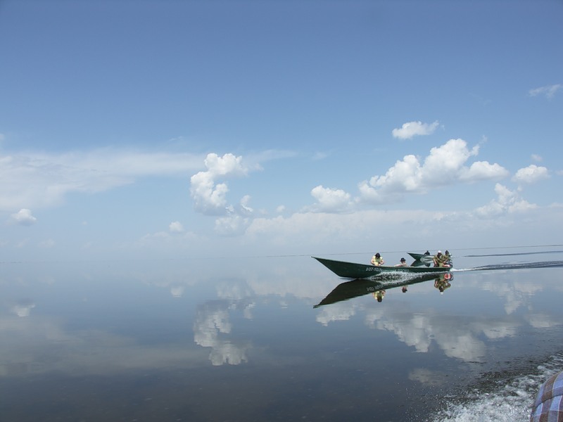

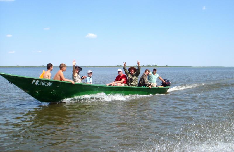

Лодка для реки. Скорость, показанная на испытаниях под надзором Регистра с полной нагрузкой (4 чел) с двигателем 9,8 л.с. (Ямаха двухтактная) - 32 км/час. Непотопляемая.
