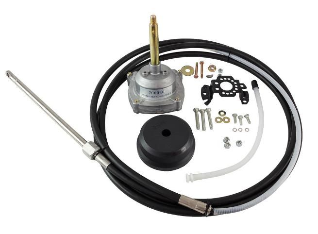

Еще был куплен вот такой комплект, редуктор рулевой ZTS с тросом 13 футов Pretech Корея.

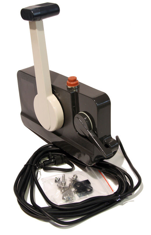

И вот такая машинка газ реверс, дистанционное управление правый борт, тянет газ, 5м. (аналог Yamaha-701).

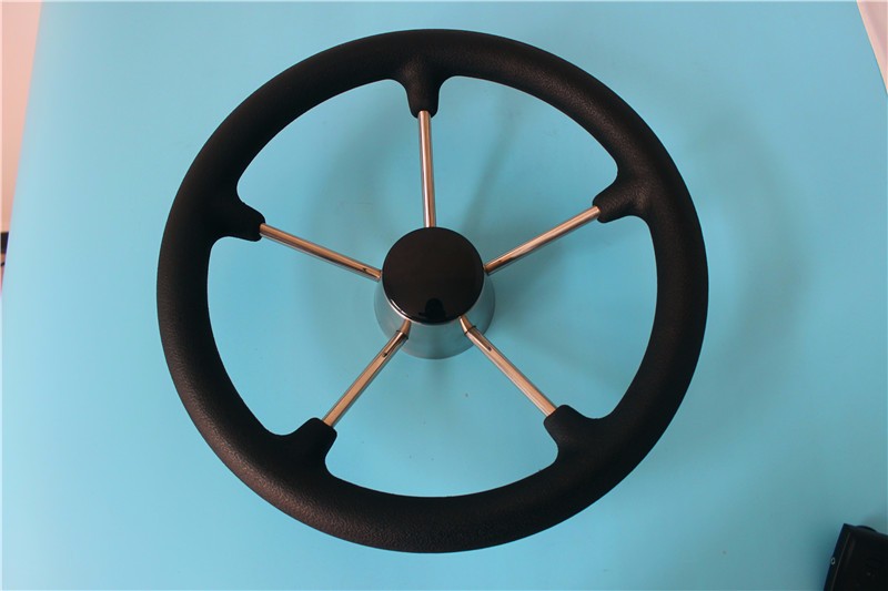

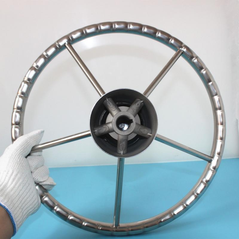

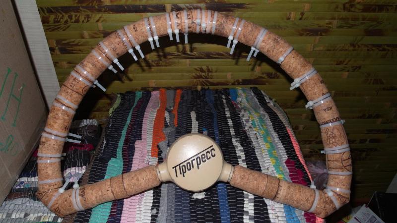

Хочу узнать ваше мнения друзья водомоторники о этом девайсе как счетаете надежный руль?. Смущает вот эта точечная сварка :unknown: https://ru.aliexpress.com/item/5-spoke- ... =100001651
тимур
05.10.2013
642
33
Нью стайл 434, Волжанка 44
Ямаха 40 веос, Хайди 40
Возьми пластмассовый или с деревянными вставками. Осенью не пожалеешь

Второй предпочтительней! Первый вариант(понтовый) ну явно не для Красноярского региона!

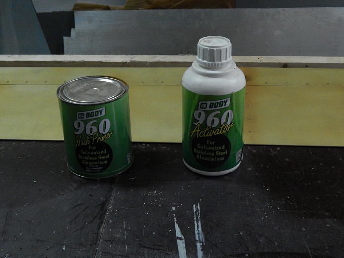

karlito сказал(а):
Вопрос к знатокам желтезна на корпусе это плакировка? :?
Это кислотный грунт.Можешь его в магазине купить.Пожиже развести и пролить проблемные места.Куда он попадет,коррозию остановит.

Можно руль что и на первом фото.
А если сделать так... Получится индивидуальный.

серега 116 сказал(а):
http://kater-shop.ru/catalog/rulevye_kolesa/koleso_rulevoe_35sm_pyat_spits_plastik_chernoe/=проще этот взять
Конечно проще штурвал что на первом фото 2 тысячи рублей.На Али,,,
Но всегда есть но... На этом сайте он 6 тысяч рублей.
Но всегда есть но... На этом сайте он 6 тысяч рублей он с доставкой 3200 стоит. а 2 штурвал с доставкой 4100. я имел ввиду лучше купить дешевле в местном магазине

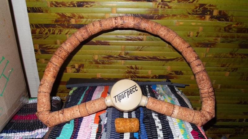

Нужно оригинал ставить . Чтоб спать не мешал . Ну и ездить удобней .
shkiper
17.11.2014
1 490
103
г Херсон
неман 2
Parsun F20bms
всю лодочную жизнь(больше 40 лет)проездил с жигулевским рулем(дискомфорта не было)правда сейчас стоит маленький(спортивный)потому.что лодка неман 2.

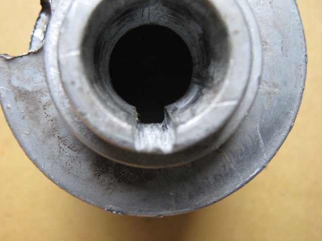

А у жигулевского вреде посадка под шлицы? :? А на моем редукторе под шпонку :pardon:

Нет проблем ;) . Берётся "круглый" напильник, и лёгкими движениями шлиц(силумин же :) ) превращается в конус, после чего ребром небольшого "плоского" напильника выпИливается паз под шпонку... фсё :pardon:

Согласен полностью с Дмитрием пару тройку рулей с автосов переделывал под лодку где конус и шпонка .делов то на пол часа если есть фреза и напильник.

А может есть у кого фото обработоной дырдочки жигуль руля? Интересно как это все выглядит.
Во смотри... с 2012 года в компе валяется... от и пригодилась :D ... правда не самогО руля, а переходника помоему, но не суть ;)
Ну, как-то так :pardon:

Спосибо Дим теперь надо у знакомых постпрошать может у кого в гараже валяется жигуль руль для эксперемента. :good:
