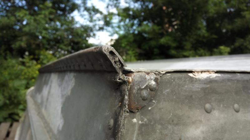

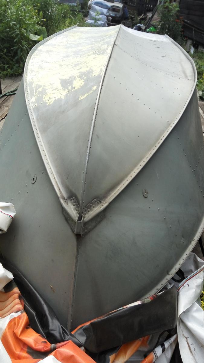

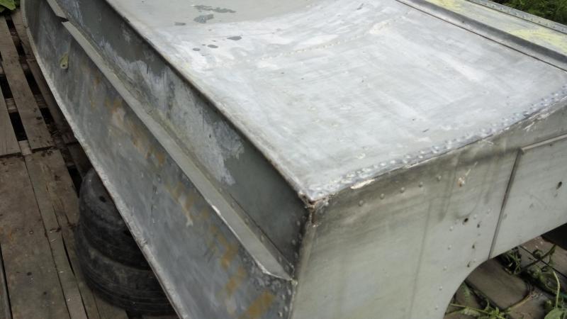

Всем привет. Зовут меня Виталий. Купил прогресс 2м, нужен совет бывалых по ремонту этой лодки. Проблемные места это скула и брызго отбойник. А так лодочка в хорошем состоянии. По мере продвижения ремонта буду выкладывать отчет. Если что не так извиняюсь я в этом деле новичек (в ведение форума да и лодка у меня первая).

Что такие гуру как Ледник или Докер не дадут совет новичку как скулу отремонтировать? И вообще есть смысл ее трогать?

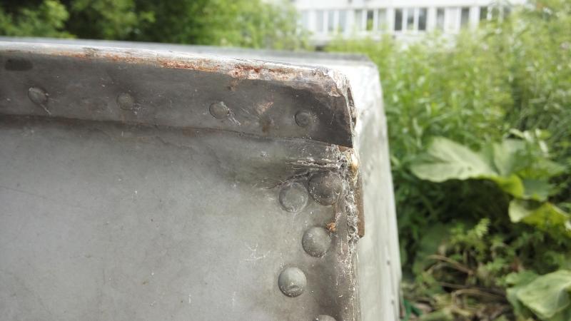

Где проблема со скулой? Я так и не увидел. Идеальная почти лодка, форштевень и скулы абсолютно девственные, смывай краску ложи ВЛ-02 потом любой ЛКМ и послужит корпус ещё лет 30.
Проблемное место видел на "брызгоотбойнике" это не совсем правильное название но не суть. Короче уголок с бортов снять (не весь а только проблемные участки) заменить обычным дюралевым уголком и под покраску корпус.
Про угол чуть не забыл, подогрей строительным феном и выправи. Изнутри пройди полиуретановым герметиком хорошо, поставь плоскую заплату на трещину и забудь про него.

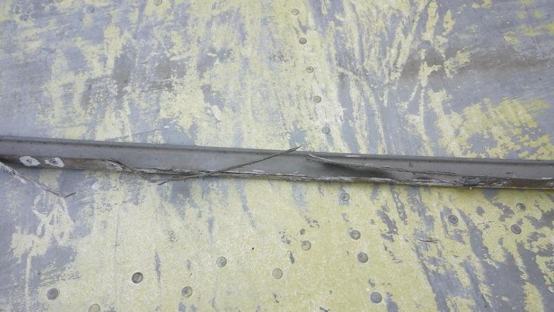

Андрей вот она проблема, а уголок по борту (брызго отбойник или как его правильно) я уже срезал полностью. Он как минимум на половину сгнил сфотаю выложу.

Я вот про заплатку думаю как ее правильно сделать загнать под у образный профиль или в стык?
3 906
Тут в принципе и заплата не нужна узел довольно крепкий выправить чутка и герметиком пройти (стекольным авто)
Будет всё великолепно. Углы те что металлические в идеале так что проблем нет. Собственно и заплату плоскую не поставить в этом месте. Очень тесно там для заклепок на самом сгибе, а ставить заплату углом нет смысла угловая заплата ни чего в трещине не прижмет.

Я ужЕ то же :D . По вопросу скулы и отбойника: проблем никаких не вижу :unknown: ... зачистить всё с фанатизмом корщеткой на шлифмашинке и покрыв кислотным грунтом прокрасить качественно :good: ... проживет ещё очень долго... Если через ..цать лет догниют уголки на транце - заменить на нерж, тема на форуме есть :yes:

Виталь, если после очИстки там не обнаружится критического "гнилья" и нет тЕчи - ИМХО нефиг заморАчиваться :pardon:

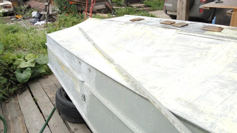

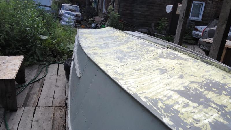

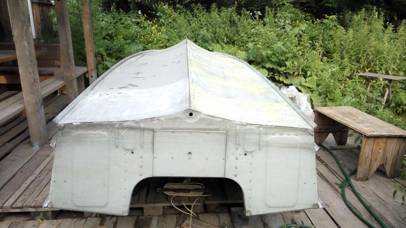

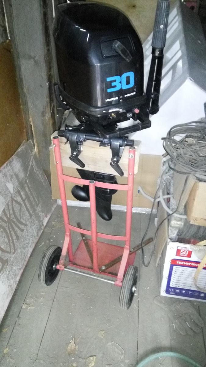

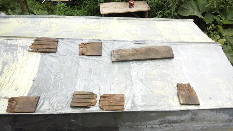

Проведены следущие работы. Срезал сгнившый бортовой угол, еще немного смыл краску, сварганил телегу под мотор.

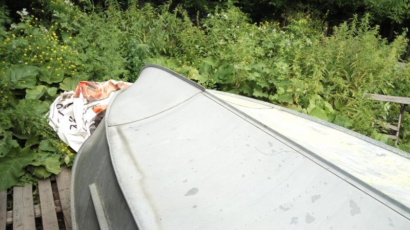

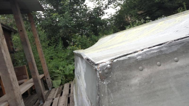

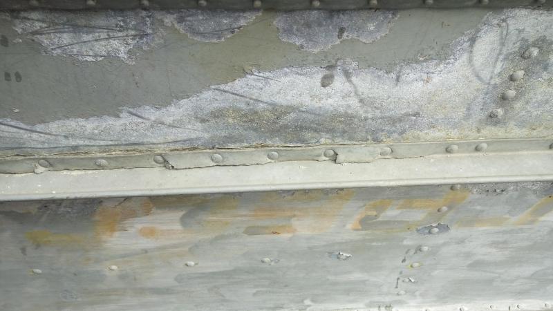

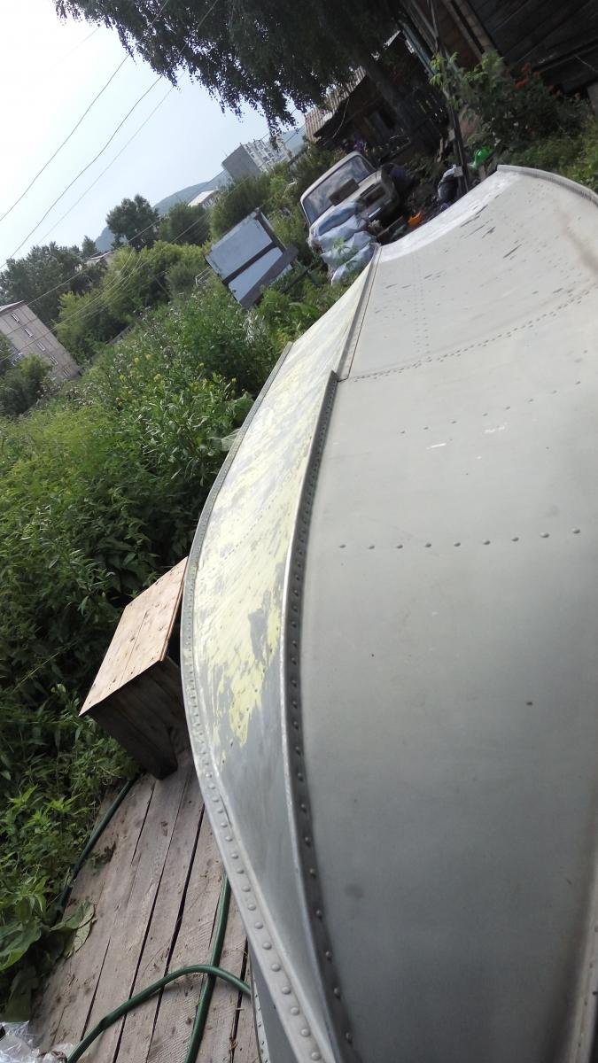

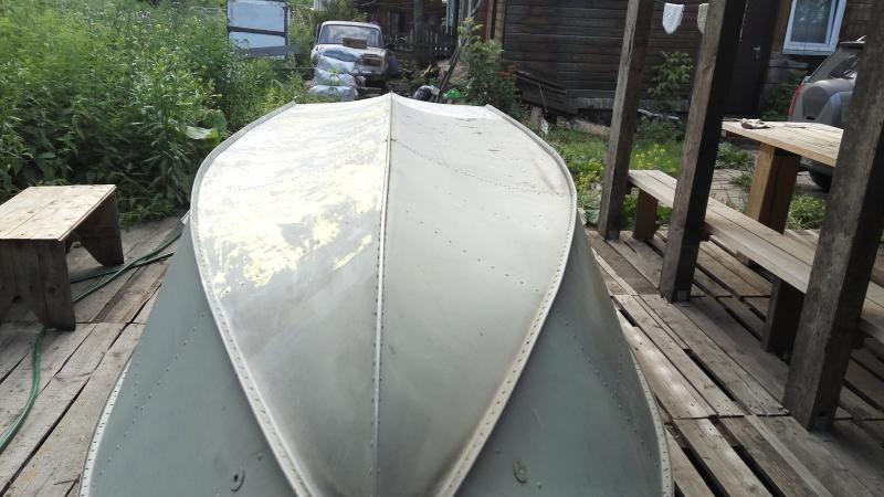

А по поводу скулы я решил выправить залить грунтом мож и в правду течи не будет :yes:

Илья, он так по любому потечёт, т.к. тиоколка стопудов подсОхла... вот Виталя спуск сделает, она разбУхнет и потОм тЕчи может вообще по скулам не обнарУжится... ну, до следующей весны - точно :D

Вопрос к знатокам желтезна на корпусе это плакировка? :?
