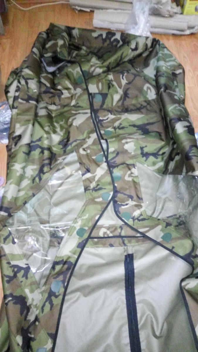

Ну вот получил я наконец своё стекло и тент. :crazy:
VMA
05.12.2016
394
259
Saratov
Прогресс-2
BF 40
:good: Супер! Поздравляю с покупкой.

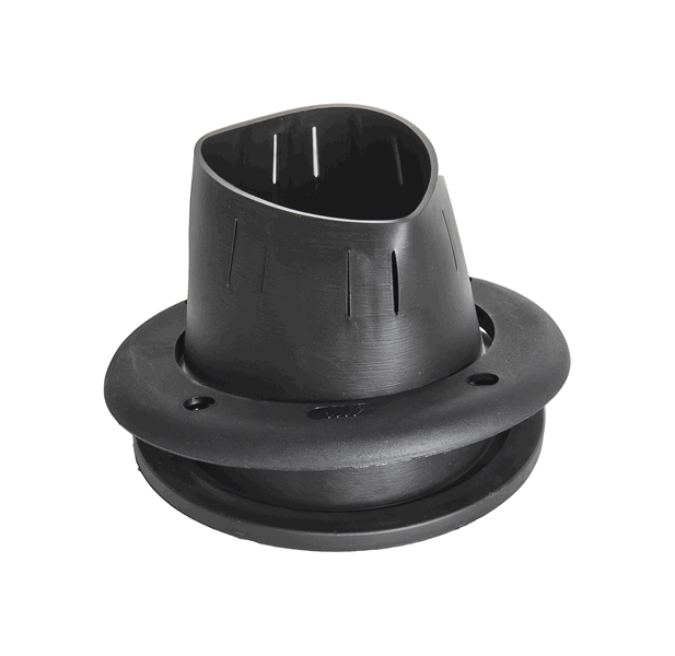

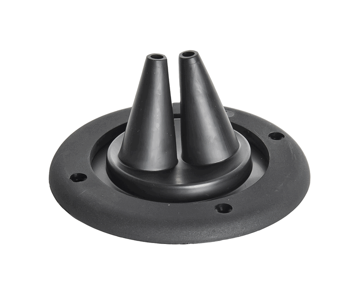

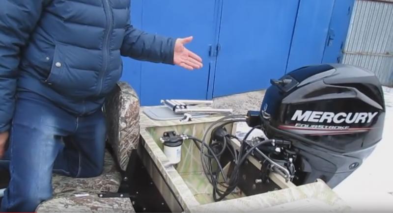

Всем привет давно не был) с этой кражей не понятной) Вот созрел вопрос как сделать рундуки съемными может какие застежки кто опытный подскажите заранее спс. И еще как грамотно проложить дистанцию троса электрику на импортный мотор я имею ввиду как и где просверлить отверстие в мыльницы (само отливном транце) думаю купить для этого вот такие манжеты фото прилагается.
Лыжник
01.08.2014
922
162
Ока-4
Suzuki DF30ATS
Посмотри на сайте MOTOBOAT.RU в разделе тюнинг. Там есть ролики. А также в канале Андрея Зверева на Ютюбе. У него даже вроде есть ролик по обустройству лодок. В общем, полезное есть.
karlito сказал(а):
Всем привет давно не был(с этой кражей не понятной)...
Привет Виталь!! :drugi: Наконец то :D ....
Электрику/троса в гофру или канализационную трубу 50ку :good:

Дим привет это уже сделано. Вопрос именно про рецес самоотливной как все грамотно просверлить один раз и качественно) под все троса и электрику.
Я троса выводил максимально плавным радиусом topic2122-100.html#p31480 ;) ... а до электрики так дело и не дошло :pardon: ... слишком легко у меня Эвин заводился с "черепашки".. одним потЯгом :D ...

Можно как то вот так но здесь нога L на S может не влезть так :unknown:
У меня по ссылке то же L-ка :) ...

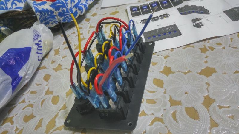

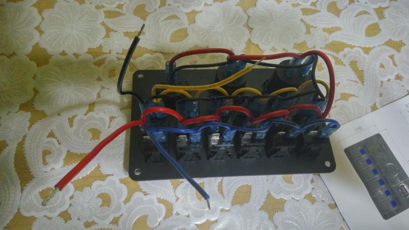

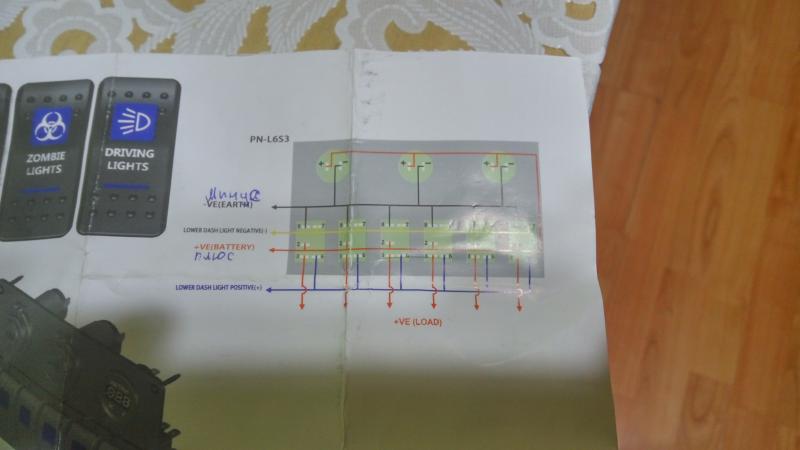

Привет всем. Друзья помогите разобраться в электрики, вот собрался подключать свою красивую панельку (многие её уже видели ранее) а понять не могу как это сделать четыре провода красный-черный-желтый-синий и еще есть голая клейма. Фото прилагается и со схемкой родной тоже. Вопрос такой я так понимаю это кнопка двухконтактная (то есть через нее идет разрыв и плюса и минула)?????. Пробовал цешкой прозвонить нечего не понял.Разжуйте куда какие провода подключать. Заранее спасибо)
VMA
05.12.2016
394
259
Saratov
Прогресс-2
BF 40
Красный - плюс к акб, черный - минус акб, синий и желтый - плюс и минус подсветки кнопок, свободная клемма плюсовая идет на управляемый прибор. Я так понял.

Выходит эти кнопки одноконтактные (разрыв только плюса)?
