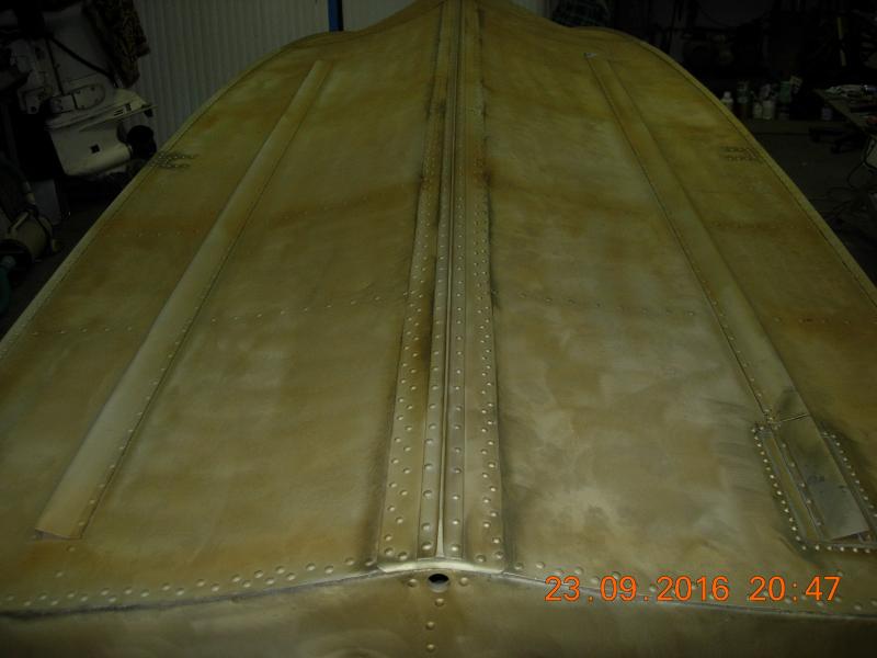

Эт я к чему спросил про плакировку оч тяжко смывается старая краска смывкой и руки тянутся к кор щетки. :(

Грунт ВЛ-02 смывками не берётся (речь о заводском качественном материале и конечно работе) Это собственно единственный грунт для алюминия с уникальной формулой материала. (для авиации разрабатывался однако)
Смывать его не нужно. Чем крепче держится краска или грунт тем лучше для лодки. Создать такие же условия адгезии как на заводе, в домашних условиях не возможно. В таких случаях рекомендация всегда единая- заматовать старое покрытие мелко-абразивной наждачной бумагой вручную, положить грунт и далее эмаль.

Андрей а вот у меня почемуто этот жолтый грунт смывается местами прям явно сильно. :pardon:

Так ведь время не щадит ни чего. Отработал своё материал. Потерял свои качества. 40 лет на моем Прогрессе держалась родная краска. Начал смывать- ХВ-16 снималась как сметана легко и не принужденно. Грунт местами смывался то же, но не так легко и явно не до конца. (пленка желтая оставалась) А местами просто ни как не смывался. Перед тем как грунтовать развел немного свежего ВЛ-02 и нанес примерно на 1 м2 для проверки качества материала. На следующий день мыл той же самой смывкой что и лодку. Моему удивлению и радости не было предела! Дважды наносил смывку, а грунт не отреагировал ни как :shock: Вот так примерно и получается, часть покрытия на моей лодке по прежнему с родным грунтом (разумеется на нем и новый слой) часть грунта смылась смывкой, а часть смылась ещё до применения смывки. То есть просто стерло абразивом вроде песка камня и так далее. (речь о форштевне, скуле, киле, реданах и части днища)
От сюда и правило- если материал лежит хорошо и не желает покидать своё место даже с помощью самой ядреной химии, не трогай его, он ещё послужит верой и правдой :hahaha:

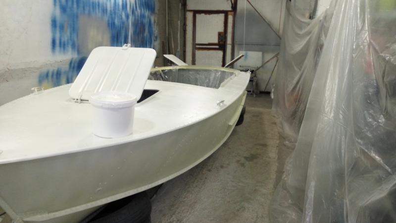

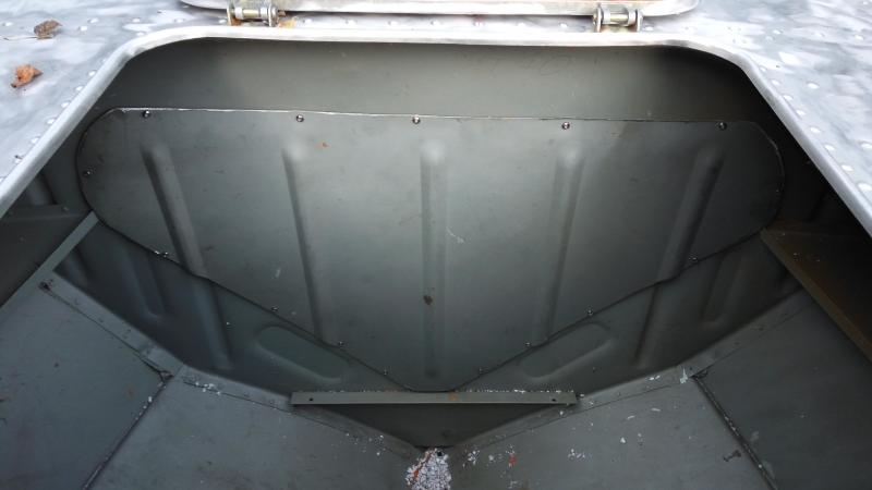

Забил блок плавучести пенопластом и закрыл сверху крышкой. Крышку вырезал из защиты заднего блока плавучести, каторый демонтировал. Может моя идея кому пригодится.
914
Молодец, что закрыл передний отсек :good: , и зря демонтировал задний БП, можно было и пластиком обойтись на худОй конец... ну, хозяин-барин конечно :pardon:

:shock: Это видео с твоей лодки!? Нормальный фосфатирующий (кислотный) грунт,положенный на правильно подготовленную поверхность ,так водой не смоешь! Я работаю БОДИ 960 или Реофлексом.Результатом все довольны.По мне так БОДИ лучше. :good:

Отвез его обратно показал видео они сами проверели на несли на кусок ал. Вернули деньги за грунт сказали нет одыгезии завод типо намудрил. Тоже хотел взять боди ну чет уже кислотный не решился брать.
9 558
4 769
А у тебя вариантов нет! Чем бы ты не красил на финише,первый слой только кислотник!

танкист сказал(а):
Вл-02 легко смывается полностью качественной смывкой как и любой ЛКМ.

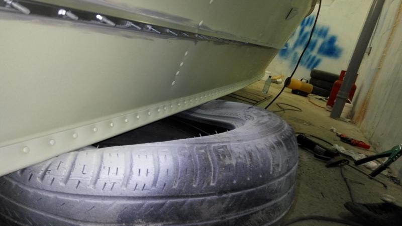

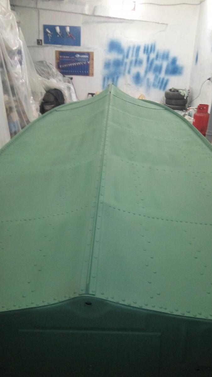

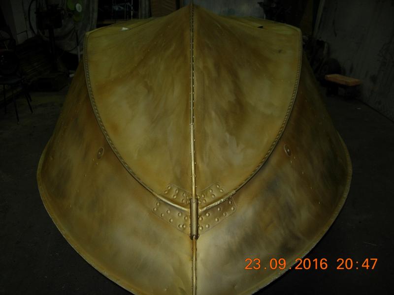

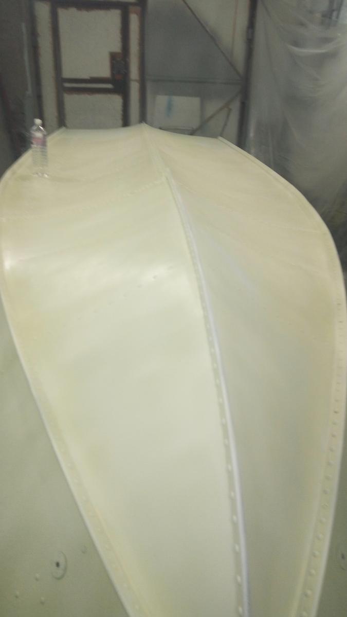

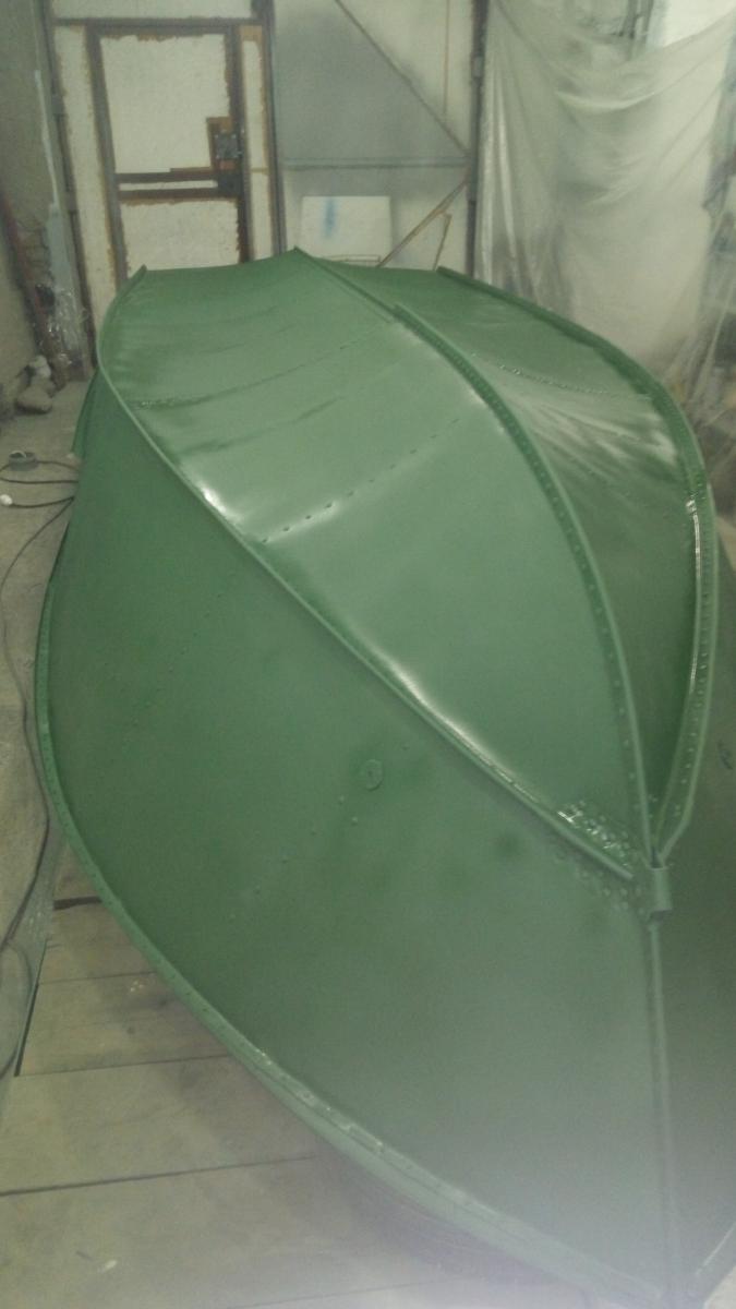

Уже покрыл эпоксидным Тиккурила темокаут. Покрасил хв 124.
9 558
4 769
Ну,ну....Поживём,поглядим как держаться будет.
Карамазов
26.01.2015
926
78
г. Череповец
Suzuki DT30RS, Yamaxa-4
Нормально всё должно быть - перхловинил ложится на эпоксид. А вот наоборот нет, подрывать будет...

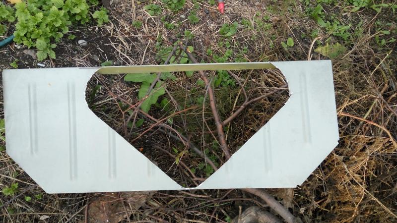

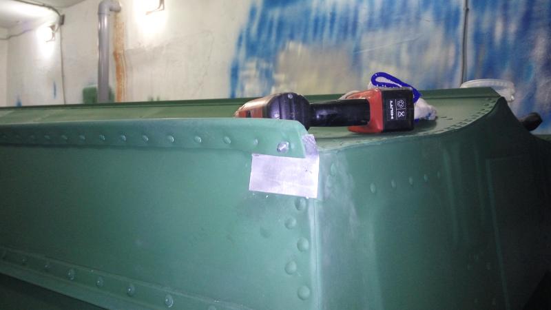

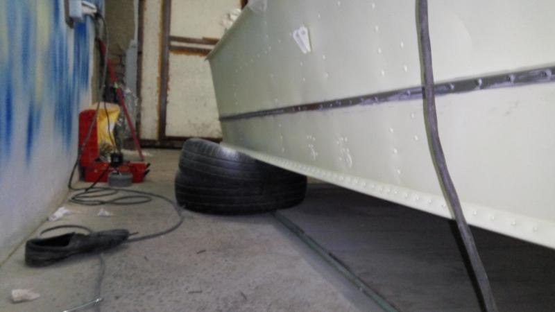

Я уже писал что покрасил корпус. А вот что еще сделано перед покраской, был заменен брызго отбойник вот фото. :)

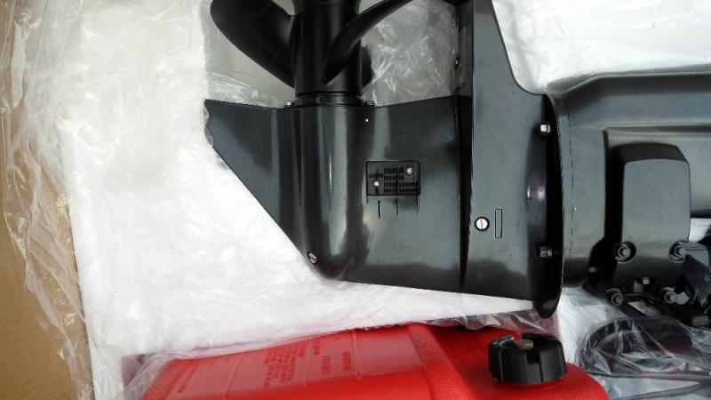

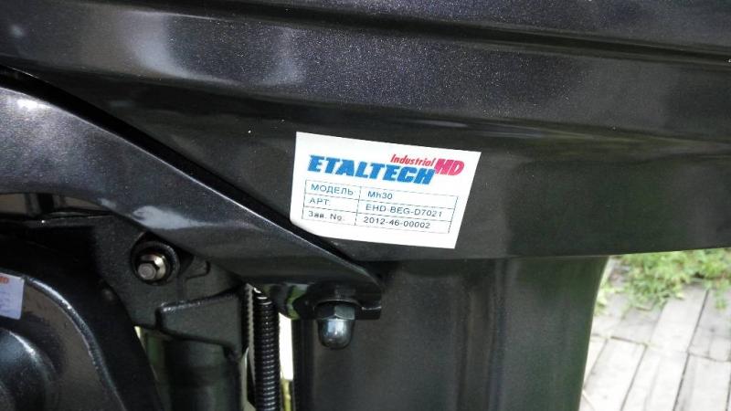

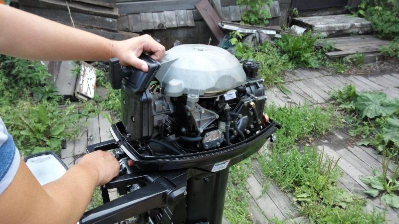

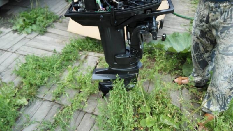

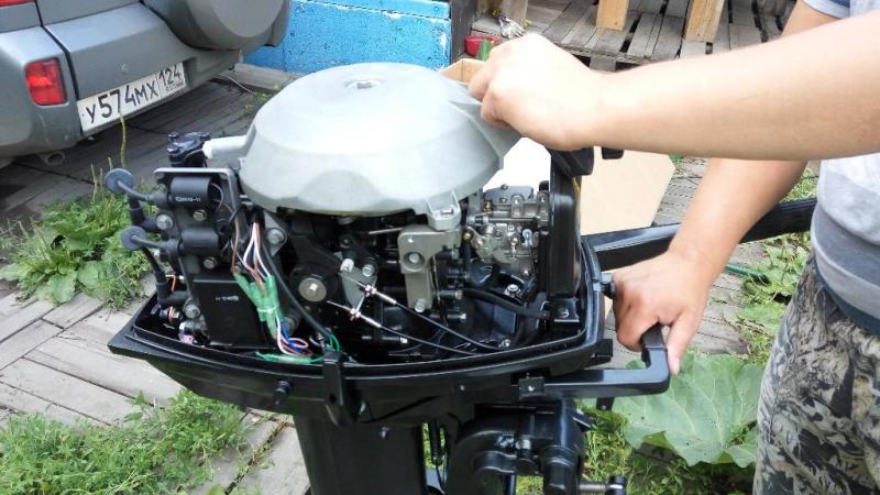

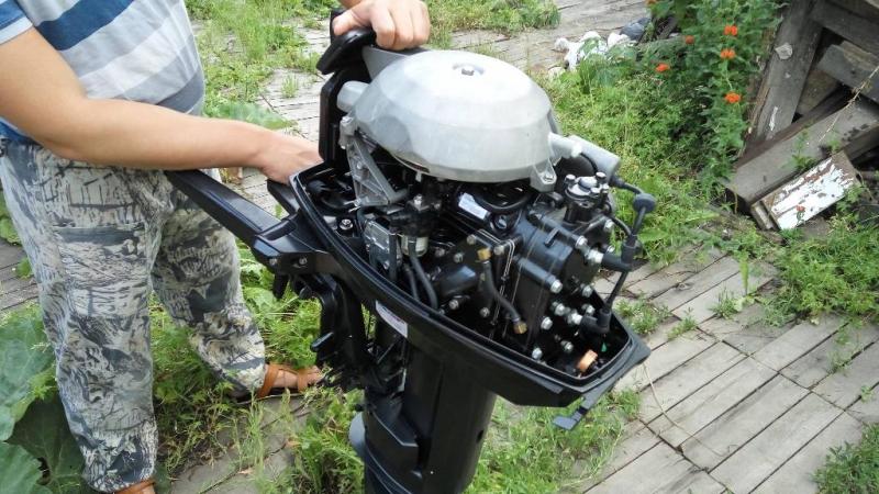

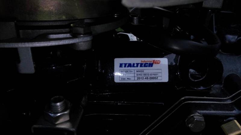

И выяснил что же все таки я себе за зверя купил (я имею ввиду плм, двигатель). ETALTECH MH30 курил форум и понял что это китайская копия Yamaha 30 HMHS.
914
Главное, чтоб копия была качественной :yes:
Дим тогда на большее денег не было а хотелось новое а не б/у.
