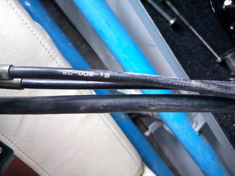

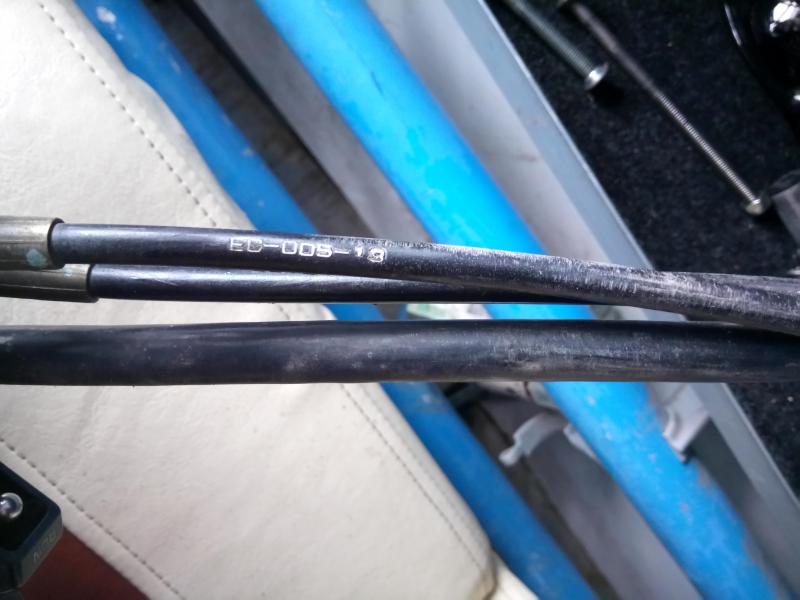

Re: Иду по стопам отца.

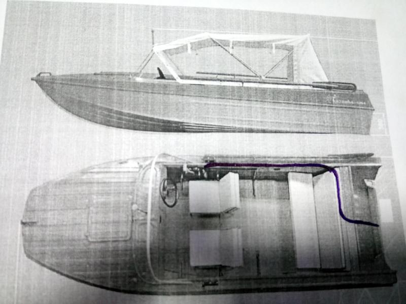

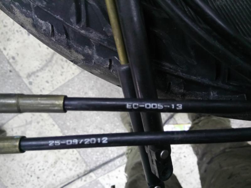

Троса газ-реверс оказались в приличном состочнии.
Видимо проблема либо в укладке тросов либо в том что они у меня короткие.

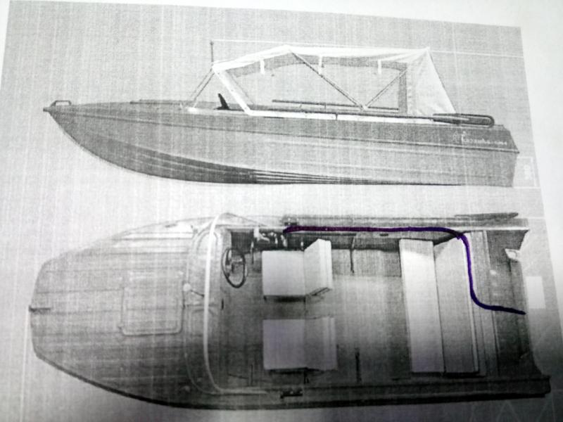

Не покажете у кого как идут троса на татарочках м2, 3,4?
У меня идут из машинки вдоль борта потом заходят в рецесс и выходят на мотор через штатное центральное отверстие под бензошланг.
Петли нет.

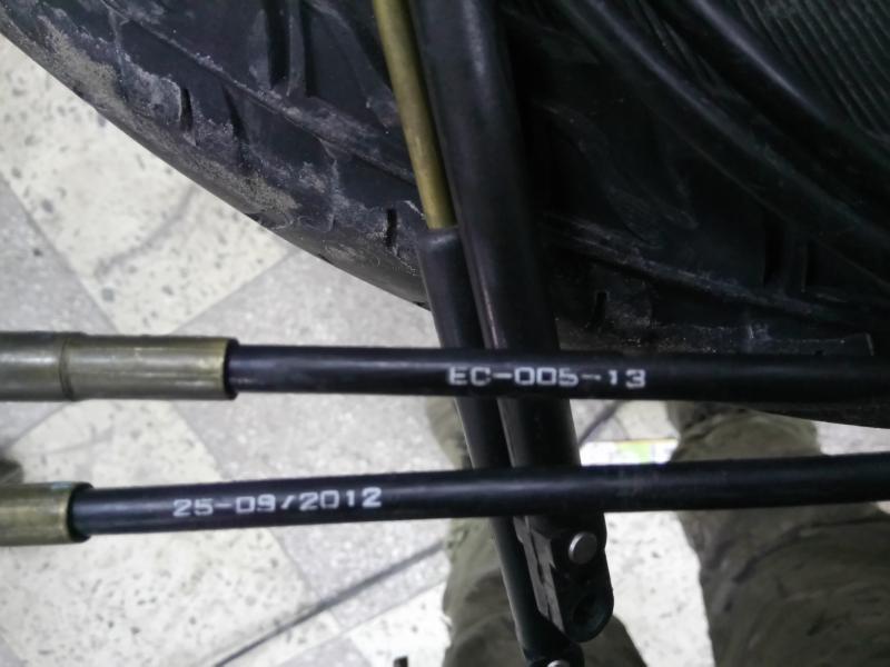

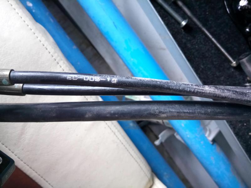

Длинна тросов

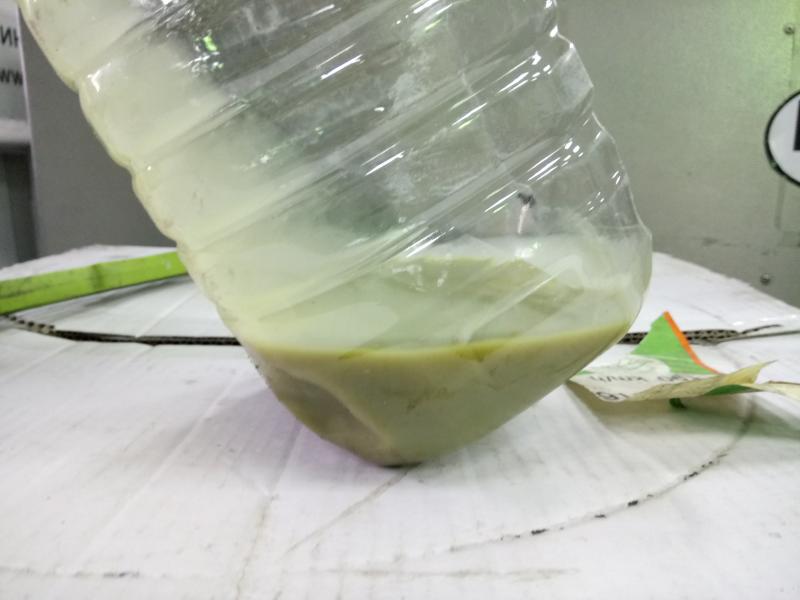

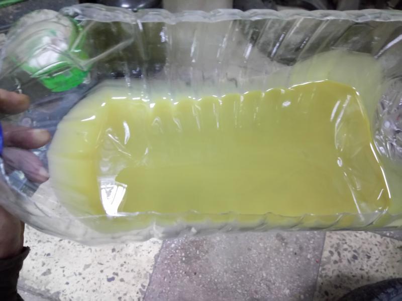

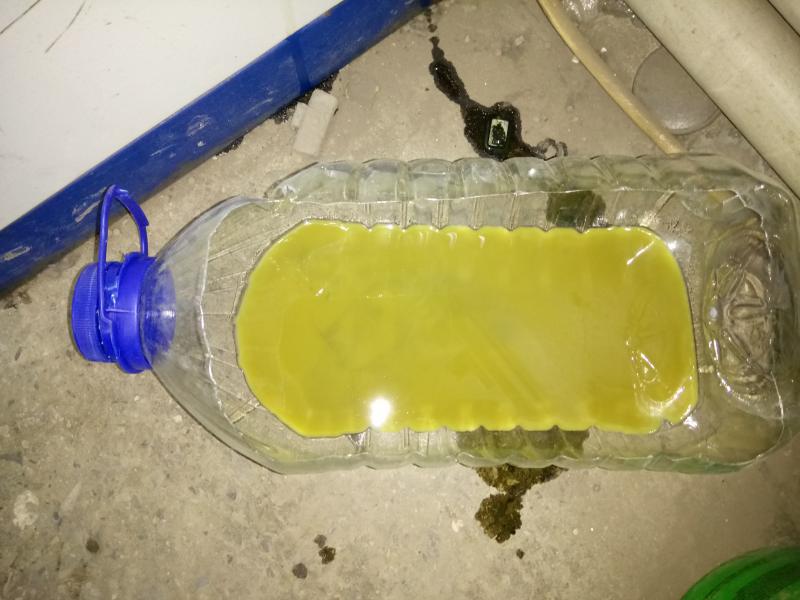

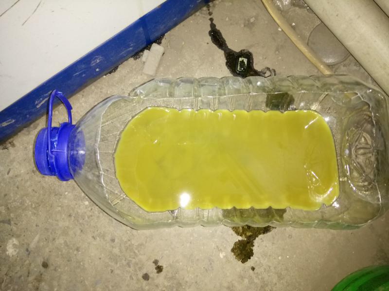

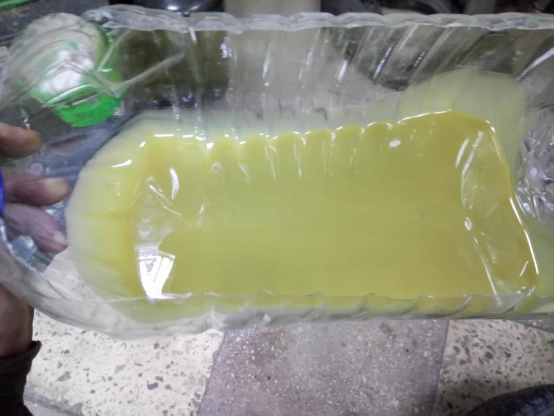

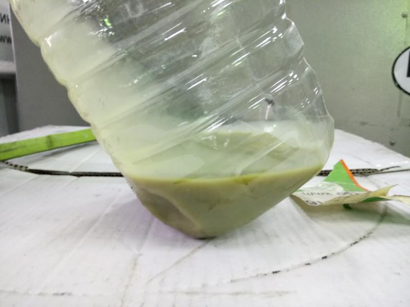

Вот что слил из редуктора.
Масло менял примерно10-12 мото часов назад.
Саша я бы проложил троса по другому и вывел бы их в рецессе сбоку и обязательно должна быть петля. У тебя два сильных перегиба у тросов отсюда и тугое усилие у машинке. Покупай троса С 5 длиннее думаю что 14 или 15 футов будут само то

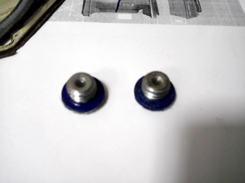

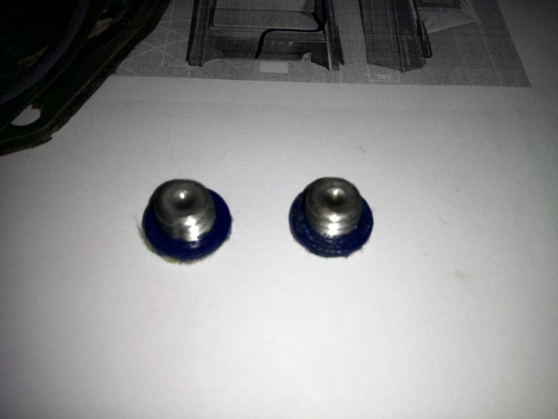

Есть подозрение что вода поступает в редуктор через болтики замены масла.
Да Илья, думаю что ты прав.
Троса новые купить на два фута длиннее и ьудет мне счастье.

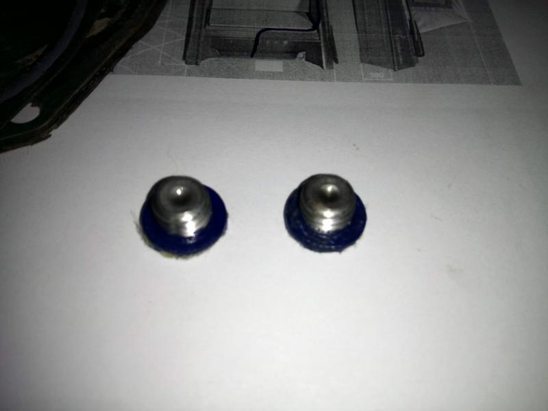

На болтиках же есть резинки. Тудой вроде не должно попадать.

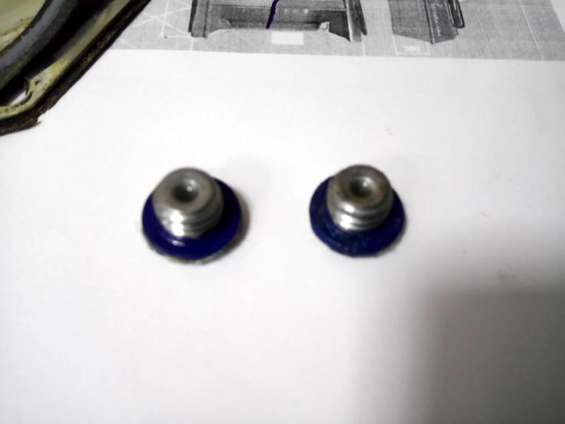

На мерке не резинки, а обрезиненные прокладки. Говорят нужно менять после каждой замены мамла

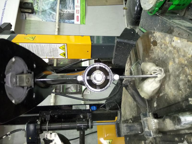

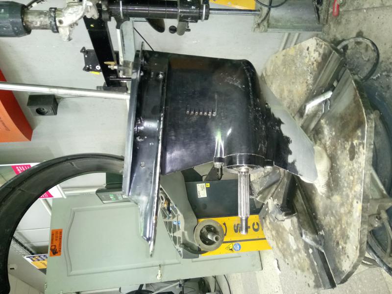

Редуктор
Да чего уж!!! Даёшь замену прокладок 3 раза в год!!! Благо они стоят "всего" 100 р/штучка ))))
цену прокладок пока не знаю. По внешнему виду менять их давно пора, выглядят задроченно....
оригинальные наверно стоят много, но думаю можно подобрать что нить похожее.
ты не брал новые?
От куда цена 100 рублей?
Кто-то на яму менял, не помню. Толи 100 толи 150
Троса у меня с5 длинной 13 футов если я правильно понял?
У меня заходят по центру кажется без петли, работают мягко. На машинке есть регулировочный болт может у тебя затянут.
Тугарин сказал(а):
После каждой не надо. Через раз самый раз будет. Хотя цена у них 70 руб где-то.
Я все проще делаю . У меня есть кусок эластичного бензостойкого шланга нужного диаметра. Я отрезаю от него тонкий кусочек где-то 2.5мм он там раздавливаеться и все. Ни капли воды в редукторе...
Kep сказал(а):
Регулировочный болт затянут не был.
