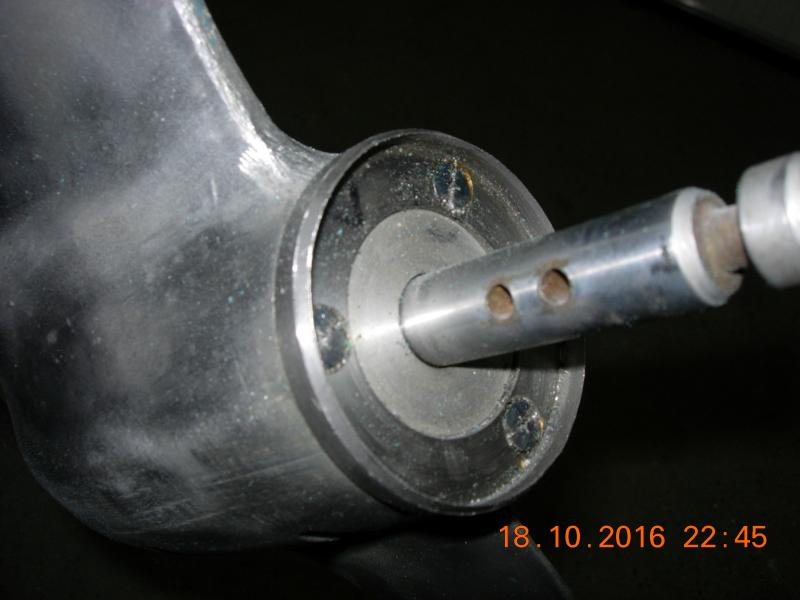

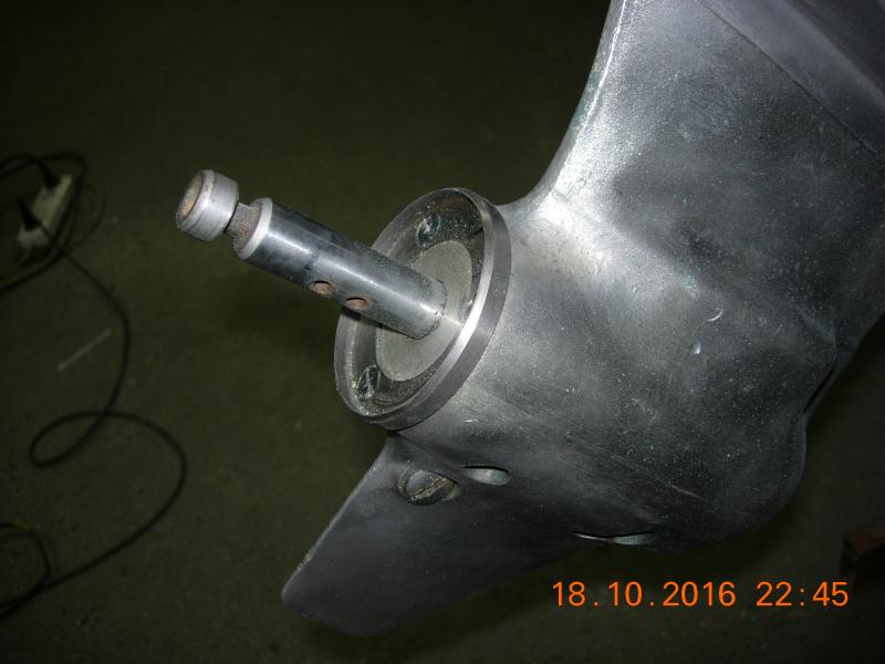

:) Я вот по совету товарищей, поставил вот такую приблуду.За лето ни разу не пришлось возиться с сетями и лесками.Прада на иномарку наверно так просто не поставишь. :unknown:

Лёха,я не претендую на авторство!По совету товарищей!!!Тут дело не в том что винт в редуктор,а в том что приблуда из нержавейки выполняет роль ножа. Кромка острая.Винт накручивает ,кромка обрезает.Вот и всё.

А когда наобрезает пространство между винтом и :sorry: "приблудой" :unknown: Зазор всё равно есть.... :sorry:

Я не вижу как у Владимира винт сделан, Мы в детстве (как раз 30-35 лет назад) по мимо такого варианта (мы такой стакан из жести паяли) еще делали проточку в винте чтоб этот стакан как бы под лопасти заходил, лопасти на стакан. Кстати не особо помогало, не тот не этот вариант. Может и помогало но мы этого не замечали, мы ведь замечаем только когда наматывает.

Да,всё правильно! Проточка в винте присутствует.

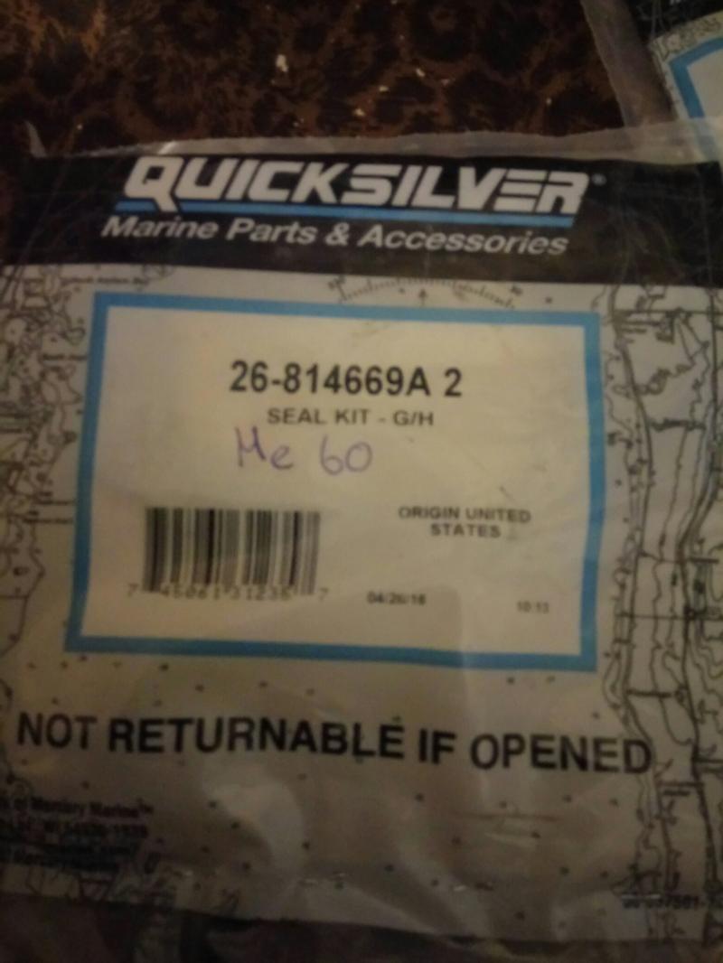

Затарился расходниками
Крыльчатка оригинал 1635руб.
Рем комплект редуктора (все сальники, прокладки и шайбы) 5800руб.
Планирую ещё прикупить новые троса газ-реверс.

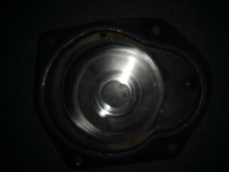

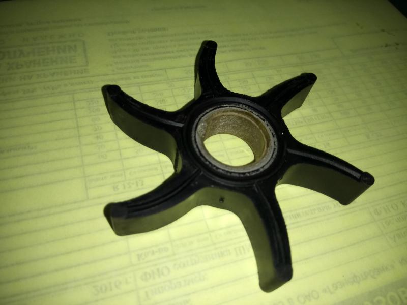

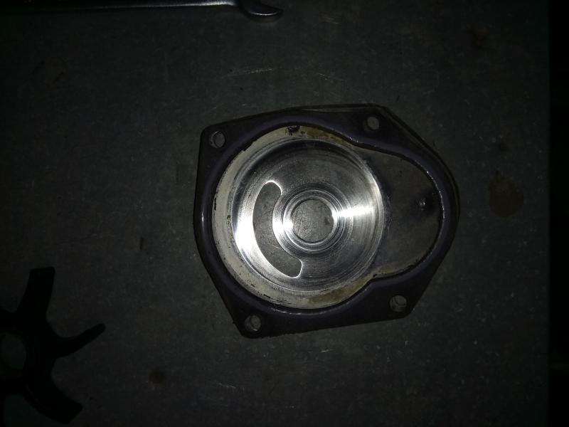

Re: Иду по стопам отца.

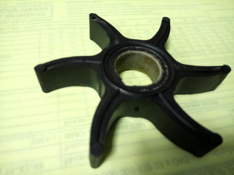

Разобрал помпу.
Крыльчатка менялась сколько то лет назад. Состояние как у новой.
Зеркало верхнее и нижнее в хорошем состоянии, без задиров.
