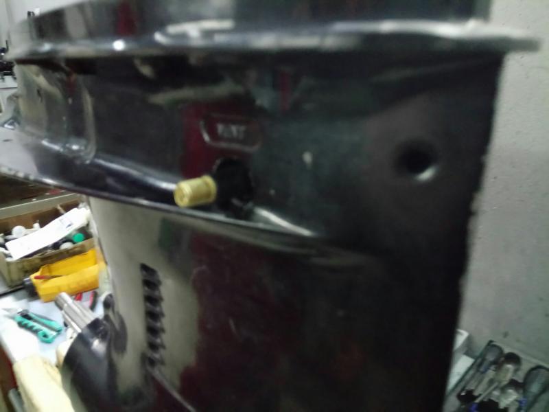

На днях опресовал редуктор.
При давлении 2кг при погружении в ванну пузырьков видать не было.
Так что где именно сопит наверное не выявишь. Придётся менять всё.

Для опресовки использовал обычный автомобильный вентиль с колеса.
Обточил наждаком и пассатижами завернул вместо болта на редукторе.
Всё гениальное просто!

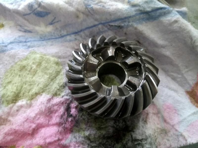

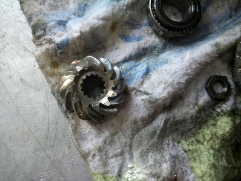

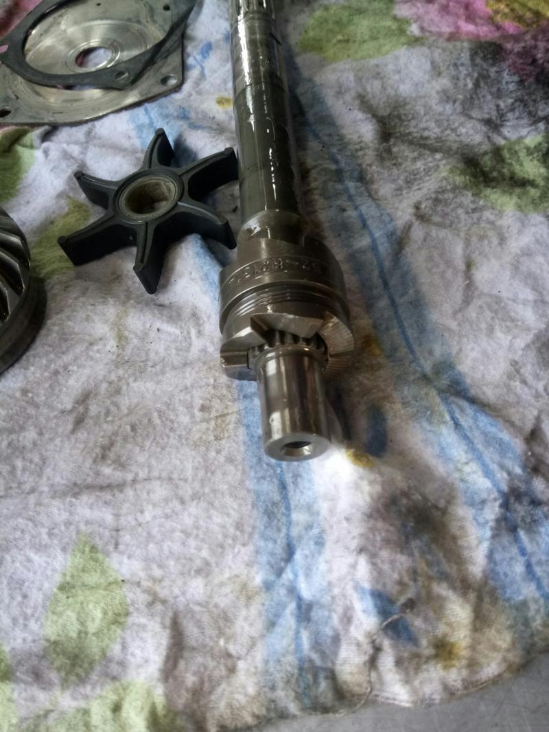

Ну в общем привёз я редуктор к Косте "Матроскину" на работу.
Вскрыли и офигели!
Шестерни и подшипники в идеале, без износа!
Костян сказал, что такое состояние он видел только на новых моторах.
Обрадовал кароч он меня, за что ему большая моя благодарность!
Он быстренько, в белых перчатках и почти без мата заменил мне сальники, прокладочки, резиночки и крыльтатку. Залил масло мотюль, сказав что бы не экономил я на масле (а я и не экономлю ни когда, всегда на мотюле).И отправил меня домой радостного и очень довольного. Надеюсь теперь на скорейшую с ним встречу на воде, у костра! Скорее бы лето!

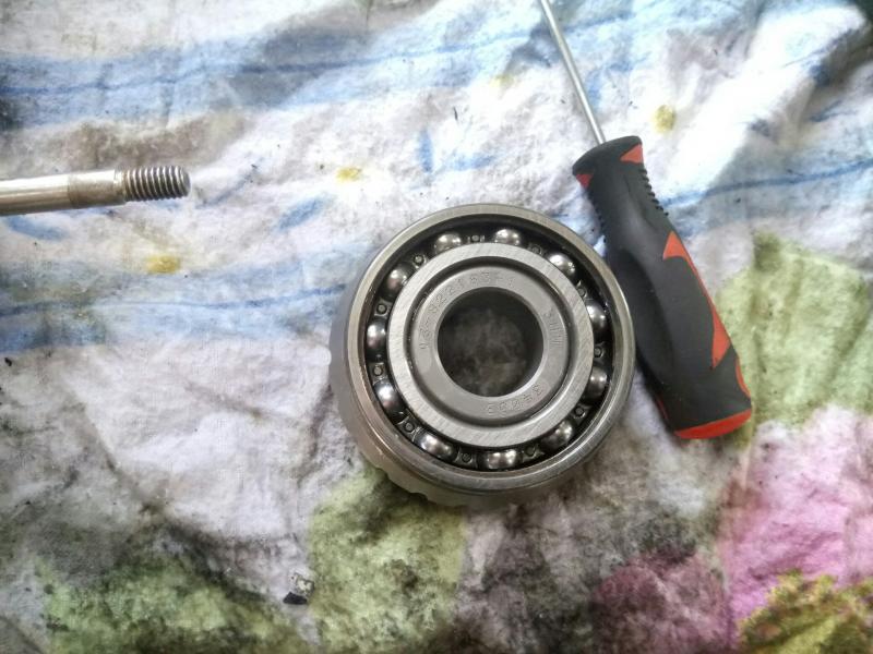

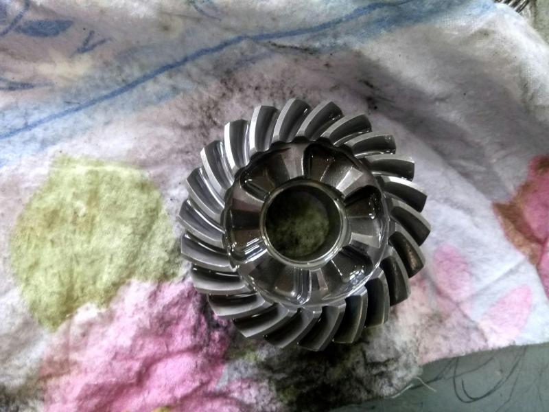

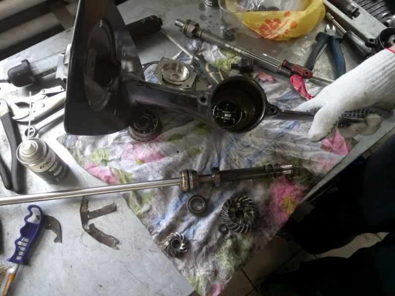

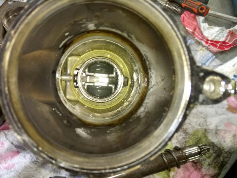

Немного фото разбора.

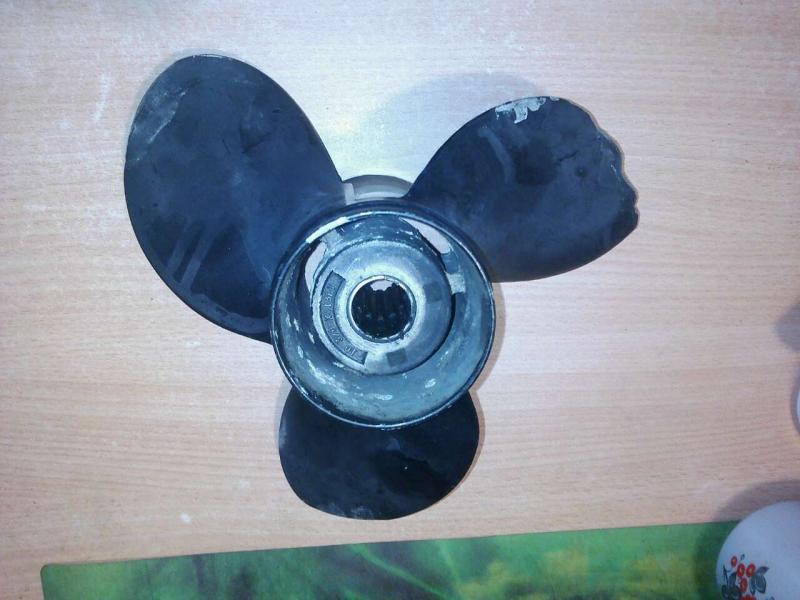

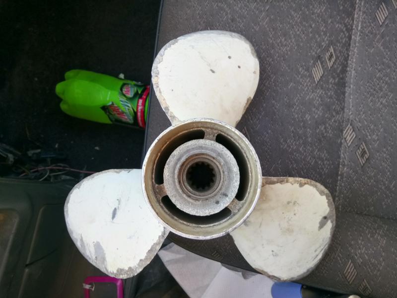

По случаю за малую денежку при помощи Николаича (Ледник) приобрёл себе винтик
Производитель "БакСан" размерностью 10.5/8*13. С "обкусаной" одной лопастью, а в остальном в очень хорошем состоянии.
Винт сразу отдал местному кудеснику по винтам на восстановление винта по всем параметрам. Завтра должен забрать его.
Весной опробую и решу куда его деть, себе в запас или на продажу.

hanter2013 сказал(а):
:yes: Оставь в запас. Тоже мне торгаш.
Он думаю будет мне слишком грузовой, обменять на че нить нужное и огонь.

С таким винтом можно баржу потянуть...

Перекрут будет серьезный.

Ну как запасной покатит нормально.
Ну попробую человек 10 взрослых вытянуть на глисс! :)

+ Еще и лыжника сзади потянет на легке.

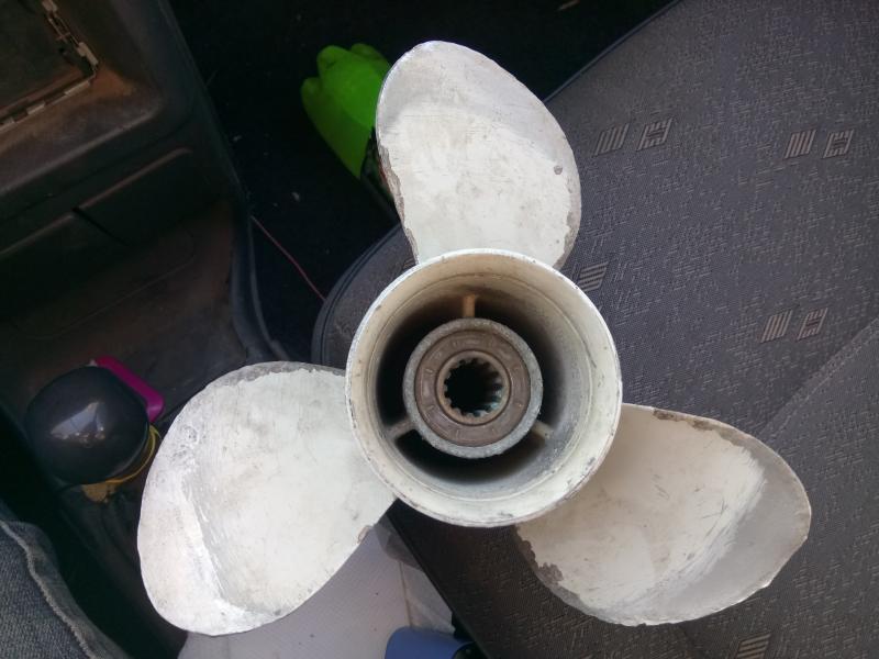

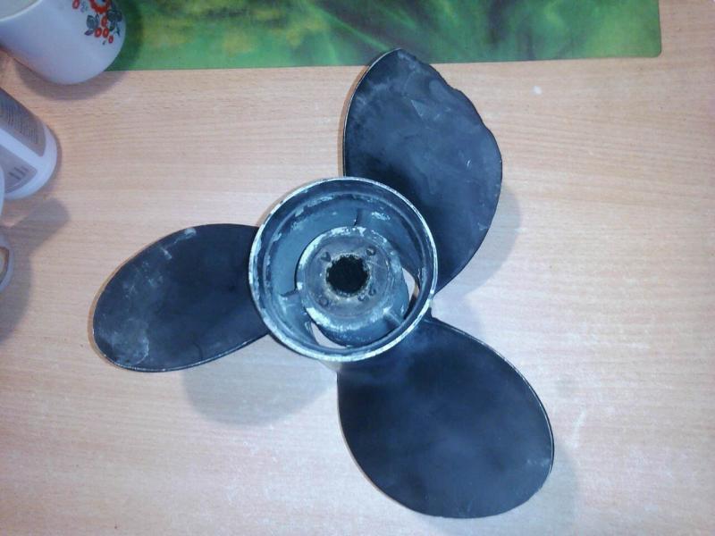

Ещё один винт который достался за копейки.
Солас мист 11*15.
Побитый жизнью, отдал на ремонт и уменьшение диаметра до 10.5

Чувствую что вот этот пропеллер будет само то.
