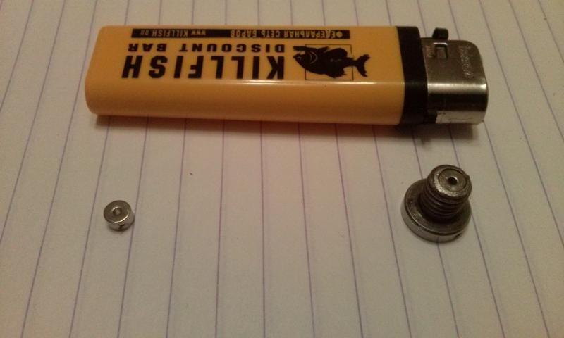

Тугарин сказал(а):
кинул магнитик в слитое масло, побултыхал его и через пол часа достал. стружку не видно, если только совсем микро стружечки.
Думаю приклеить на нижний болт небольшой магнит на поксипол.
Тёзка привет. Я в сливную пробку воткнул магнитик, рассверлив её и потом его там завальцевал, дёржится мёртво, хоть и магнит мощный(неодимовый).
Интересное решение!
Правда, сливные пробки с магнитом, вроде, продаются в автомагазинах. Не проще было купить заводскую?

Re: Иду по стопам отца.
Борис, магнит был, пробка тоже(аж 3шт), да и привык как то сам маленько руками поработать.
Если не куплю готовый, сделаю как у тебя.
