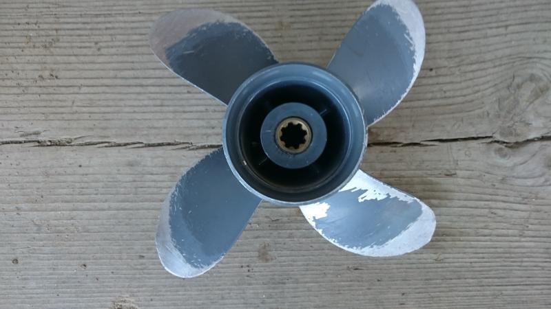

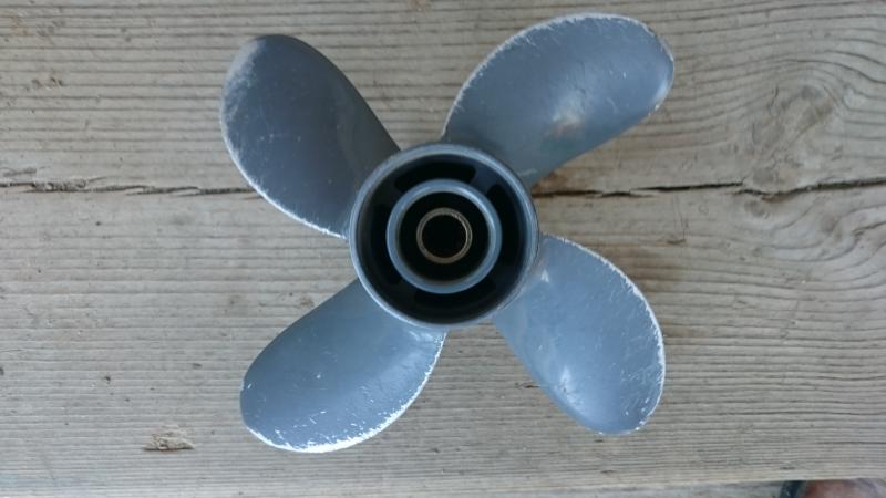

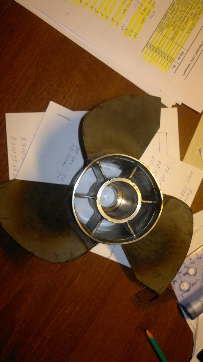

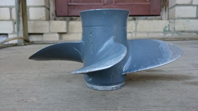

Андрей,отверстие напротив входящей кромки у задней части предыдущей лопости.
16 790
1 456
Как на этой фотке или по другому ???

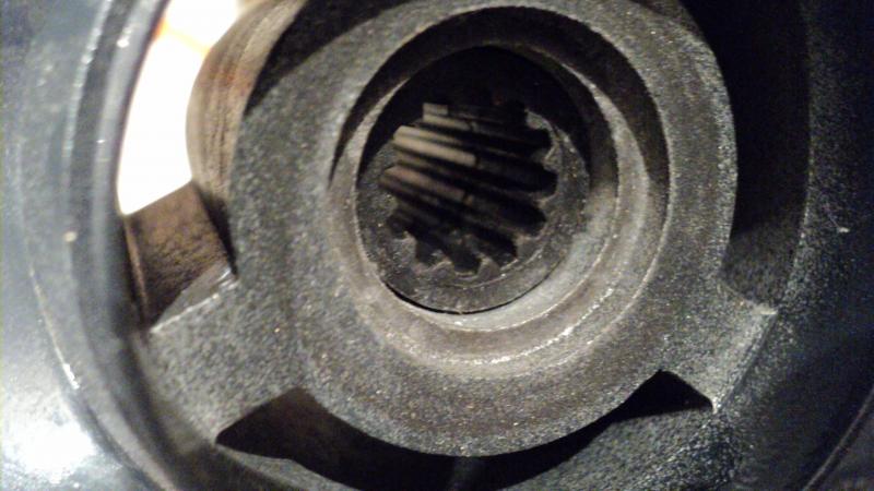

Про ремонт провёрнутых втулок .........
Результата пока нет . Три разных способа попробовал , ..... проворачивает на фиг ..... и гораздо быстрее , чем выдержали винтики из первого способа .

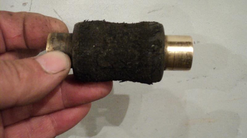

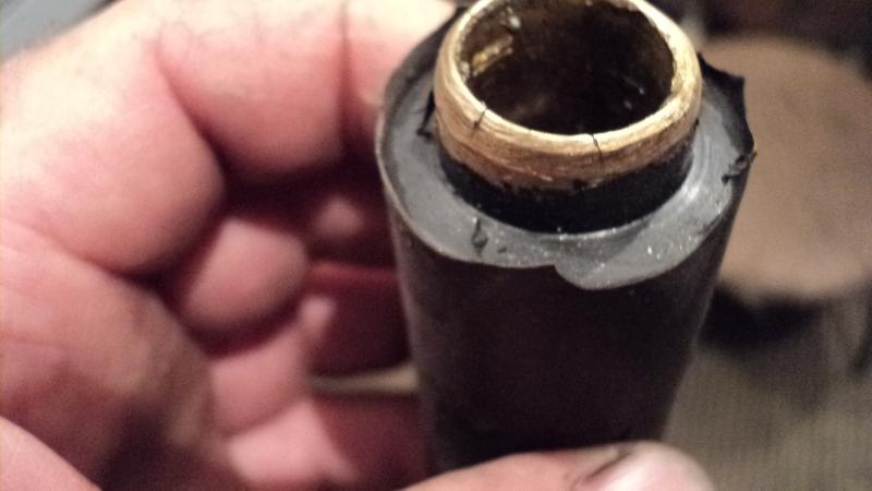

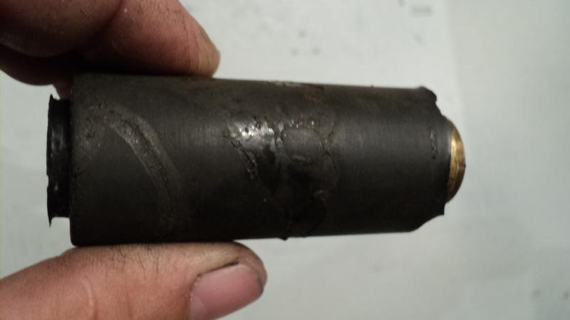

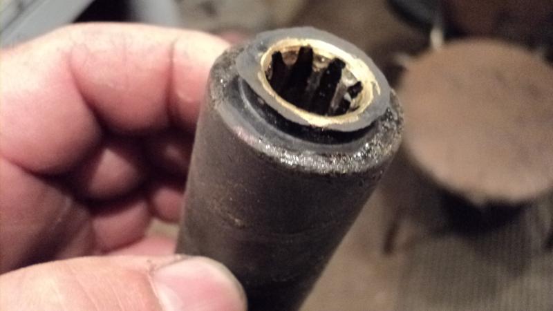

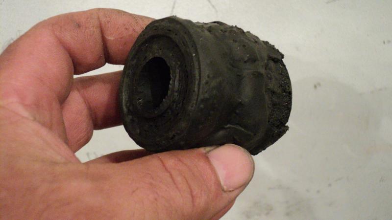

Вот фотки втулки , которую я отлил прямо в винте . К резине привулканизировался даже клей ( со стенок ступицы винта ) от предыдущих опытов .
Всё хорошо , но диаметр получается точь в точь как и у ступицы .

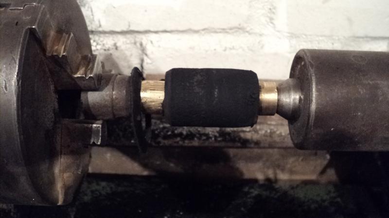

Получилась разборная матрица .....
https://youtu.be/lE4AWibzxFw
Дальше гаражный вулканизатор из подручных материалов ...
https://youtu.be/OJo2ZMRIKnw
Вот что получилось ......
https://youtu.be/ASP-UnRG5Yc

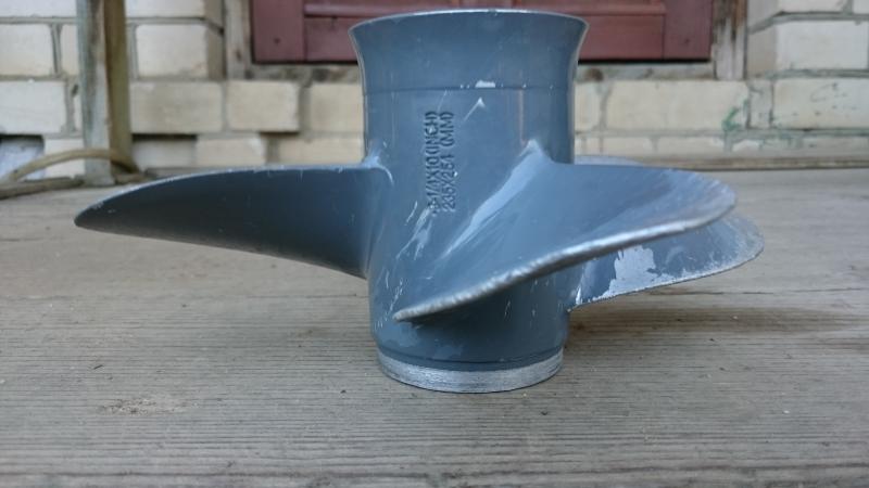

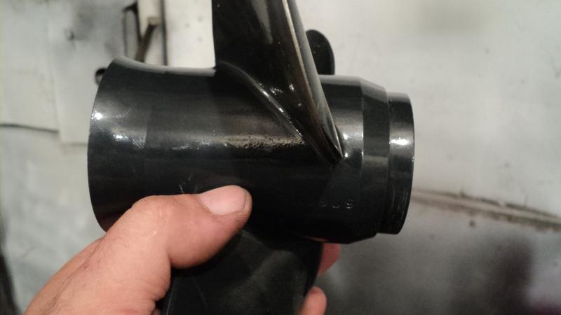

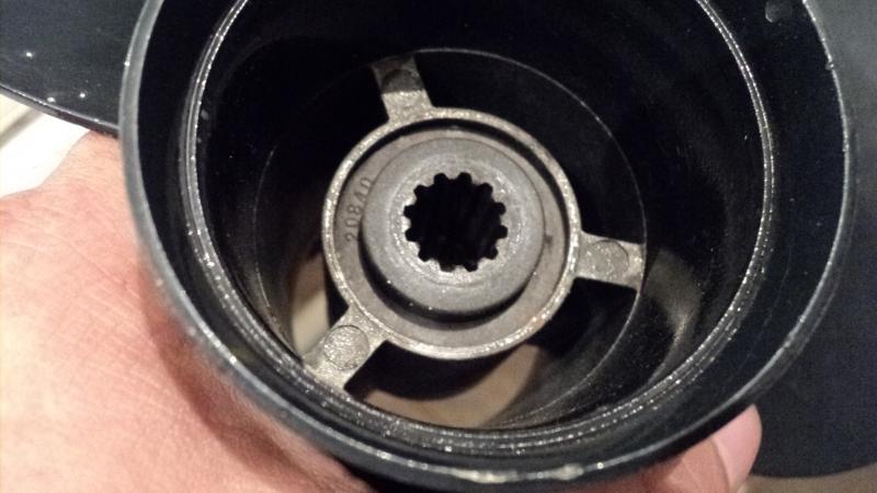

Вчера мне притащили винт на ремонт ( шаг уменьшить ) ...Блин , я такого ещё не видел .....
У него нету резины ваще . Я чё то и не спросил с какого он мотора , ну так , на глаз , ... либо тоха либо мерк и не больше 15 л\с .
Маркировки нет ваще никакой .
Завтра фотну , покажу .

Вот этот винт .Может и мне так сделать и не морочиться ????
