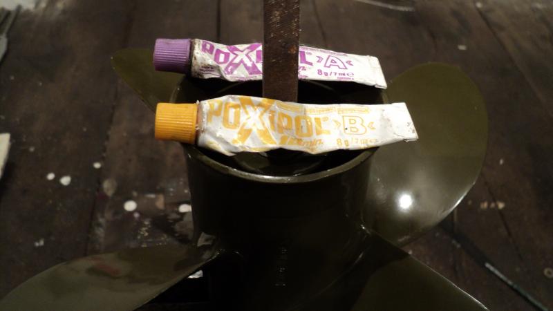

Что бы не терять время , и идти от простого к сложному , психанул , и приклеил втулку на **** клей ****, ибо он валялся в гараже ..
Результат узнаю после очередной рыбалки .

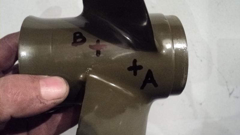

Имею вопрос к коллективному разуму ......
В каком месте выгоднее сверлить дырки для вентиляции винта ???
В точке "А" или точке "В" или между ними посередине ???? .
Это на случай , если поксипол отвалится на фиг ( в чём я почти не сомневаюсь )

Адмирал сказал(а):
отвалится на фиг
Бл... не знаю чего и думать , .....не отваливается ... :shock:
Ну ни в какую не сворачивается . Бросил винт на целый день в ведро с водой , добавил пены термоядерной для кёрхера .... ну ни как не сворачивается .
Втулка винта работает как сайленблок , градусов на 70-80 резина втулки позволяет крутить винт руками из стороны в сторону ( сама латунная гильза стоит на месте ) .
Ну не срывается резина в прокрут ни как , даже после такой замочки ...
Осталось только на моторе испытать .
Вот засада .... , а я уже заглушки для вентиляционных дырок нашёл. :?

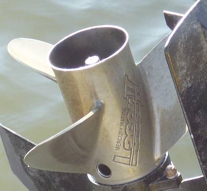

1 362
Приготовил так сверли. Расскажешь что изменила вентиляция, можно попробовать винт до и после. А мы уже потом, не наступая на твои грабли, смело себе просверлим.
11 756
5 270
Мне кажется они сверлятся еще дальше чем А
Чё то по ссылке винт вроде без дырок ????? или я их не вижу ????

Кстати , поксипола хватило на пять секунд работы мотора на полном газу .Так , что буду сверлить оба винта .
11 756
5 270
Смотри вторую фотку,напротив знака винта перед "солас" под самой кромкой лопасти( за лопастью) дыра 10 мм.
16 782
1 451
Да не , Это блик .
Была бы дырка , она бы светилась на третьей фотке насквозь .
Да и набрал я по коду .. солас 3431-133-17 , это обычный винт .
16 782
1 451
Вот так должно быть . Но в этом месте нету резиновой втулки.

Думаешь стоит просверлить? У меня как раз проблема с тяжелым выходом на глис. Если сверлить, то с какого диаметра начать?
11 756
5 270
Сверлить нужно...т.к. даже на гонках запрещены винты с отверстиями....,но лучше делать как на заводских под лопостью ближе к редуктору.

Сейчас сверлю винт 4 х 9 1\4 х 13 . Дырку решил просверлить как положено у входящей кромки . Думаю сделать так же , т.е. дырки под резьбу на 8 . Попробовать с заглушками и без ....и прямо на воде шуруповёртом рассверлить дырки до 10 мм , 11мм, 12 мм .
И посмотреть что будет меняться .
