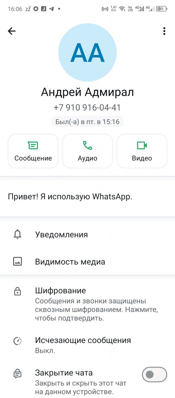

Кто в теме, как выйти на Андрея(Адмирал), есть какие контакты? И он сейчас занимается винтами, кто в курсе?

Андрюха, не молчи!
