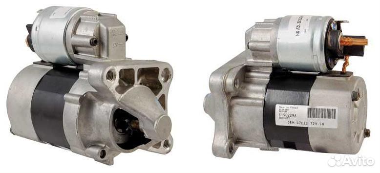

Дочитал до конца. Так и не увидел аналога стартера СТ-369. Или хотя бы бендикса его.
Как понимаю нет в природе?
В природе есть импортный аналог, а вообще с левым вращением стартеров на отечественной технике кроме ЗАЗ я не помню.
Вот фото аналога и ссылка на статью https://www.google.ru/url?sa=i&rct=j&q= ... 6011715062

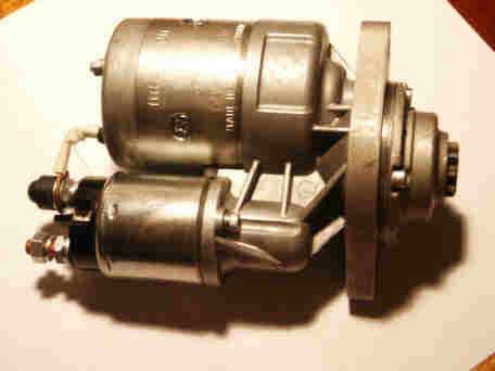

а вот пускачёвский ст-367 левого.

https://www.avito.ru/nizhniy_novgorod/zapchasti_i_aksessuary/porodam_elektrostarter_vihr_637504208
Ниразу не аналог, просто бэушный подубитый стартер, возможно и счётки/ротор изношены в хлам, да и бендикса ненадолго хватит. На фото не видно и реле втягивающего + прочитал про "якорь" изношенный. Что-то не надо такого.
Всё в отличном состоянии кроме якоря.
brvo
27.03.2014
76
Самоделка
Вихрь
Это не нормальное состояние: "зазубренная" шестерня бендикса, нет втягивающего - всё что увидел на фото. Предполагаю выработку щёток, износ контактной площадки ротора или вообще его замыкание - отверните хотя бы два болта и фотку что высыпется (только без обмана).

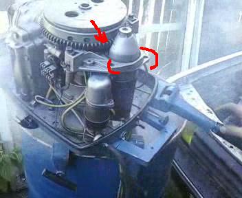

я думал сделать сам кронштейн под него как описано тут на форуме и немного провернуть чтоб втягивающее влезло в поддон (у меня круглый) но оно все равно не влазит и как я прикинул то доже с квадратным поддоном оно не влезло бы )))
подскажите что да как))))

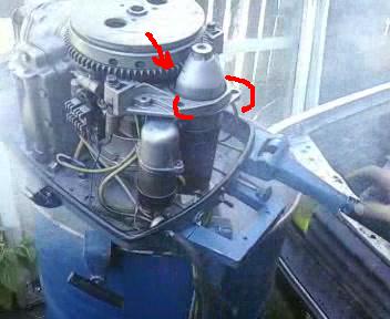

фоток подробных вряд ли, давно всё продано и пропито. вот только, как на моторе было
переделка там не сложная, смысл в том, что бы стартер повернуть чуть втягивающим к картеру (градусов на 35-40). в штатном креплении сверлилось одно новое отверстие и одним ухом (левым) стартер крепился по нему. со второй стороны прижим шайбой. но если делать новый кронштейн, можно учесть эти моменты, на фото обозначено второе (правое) ушко. так же чуть подрезать колокол (стрелка), что бы венец проходил.

так и делал макет кронштейна уже с учетом правого ушка. эх жалко что не влазит в круглый поддон)
может есть еще какой то способ? )))
ну не знаю, может вазовский 2110 примерить...
я бы поддон на квадратный сменил.

танкист сказал(а):
это похоже skoda felicia-редукторный стартер
вроде нет - другого вращения.
