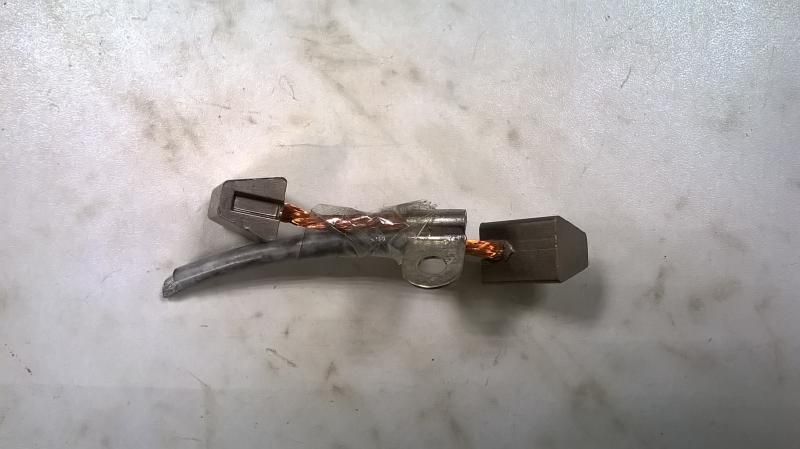

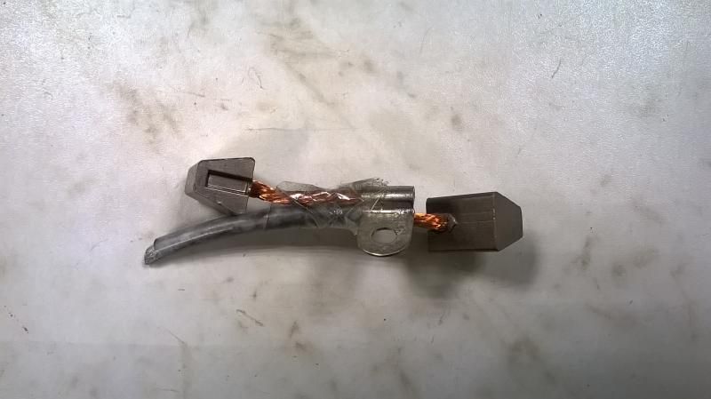

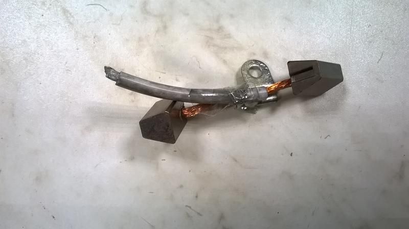

Товарищи нашел щетки на стартер вихря, подходят от Таврии они прям как родные встают!!!
точно!! это же родня.

щетки - стартер ОКушки, один в один с нашими
