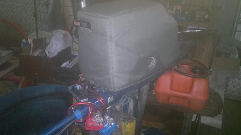

1 354
у меня давно стоят акустические провода, они в сечении толще чем провода прикуривания, плюс они мягкие силиконовые, раньше были обыкновенные свернуть их не реально.
  • 31,1 КБ Просмотры: 1 572

namin
04.11.2012
309
11
Кривой Рог,Украина
стас
сузумар 390
вихрь-М был, Джонсон-25, гибрид Садко-200PRO на ноге ветерка 12
Если можно подробнее об этих проводах, от чего они ,площадь сечения?
1 354
там где то выше писалось, от сабуфера. выбирал как раз по площади сечения, пришел в магазин с автомузыкой, сказал какая площадь нужна, мне дали. только уже не помню какая у меня площадь
namin
04.11.2012
309
11
Кривой Рог,Украина
стас
сузумар 390
Я уже нашел , 21квадрат, силовой акустический кабель. Еще вопрос - провода не плавятся, выдерживают нагрузку? Понятно , что на самом стартере ездить никто не собирается, просто для старта.
1 354
вообще все классно. даже намека на нагрев нет
