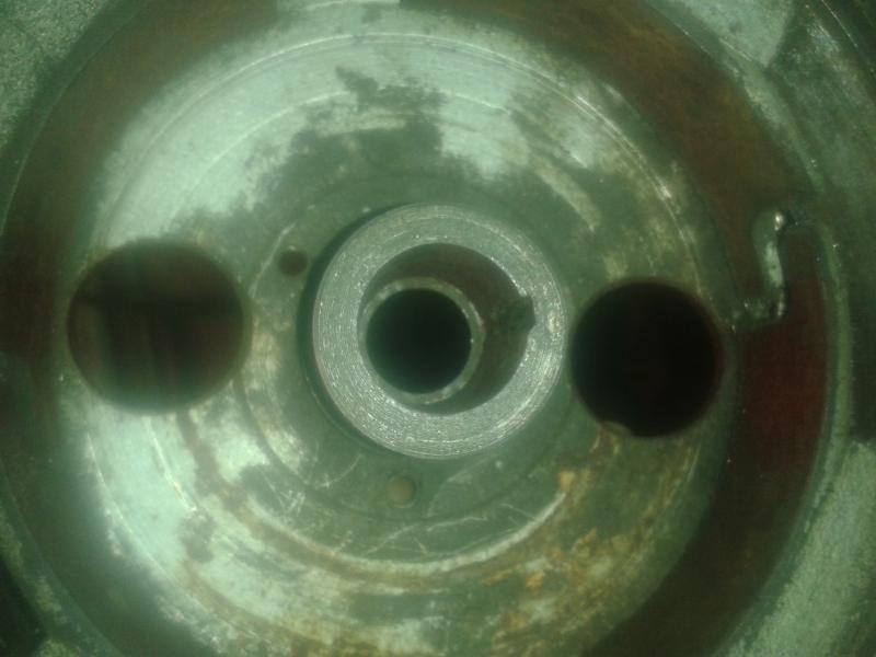

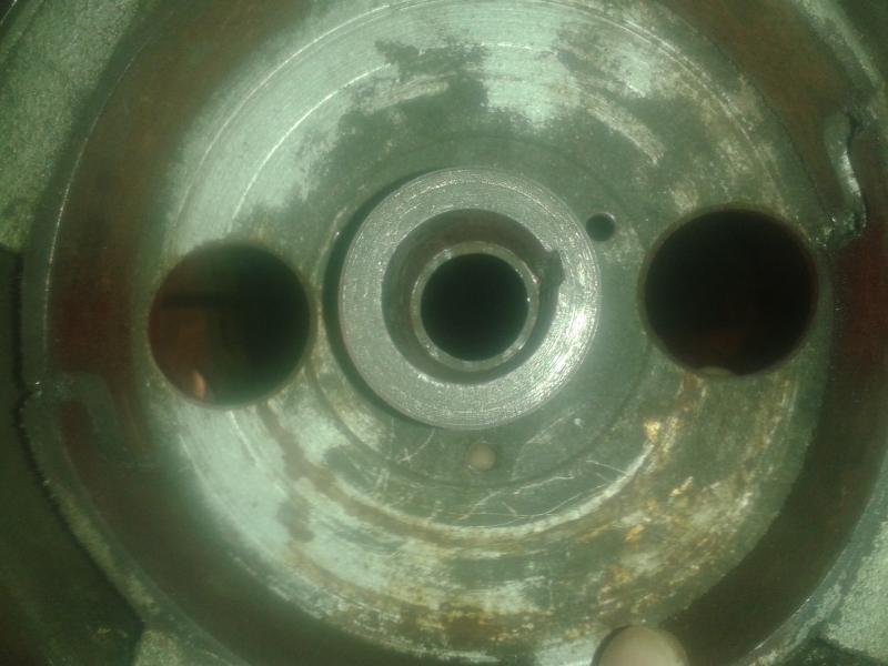

Ну вот снял маховик!
или мне кажется, или шпоночный паз, у края ступицы шире, чем со стороны гайки...
получается, был когда то не зажат.

Да ето так потому оно содилса до конца на втором моторе столко не зажимаеца гаика как на етом

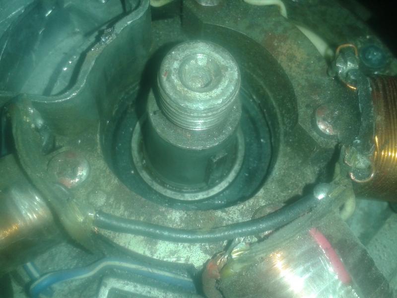

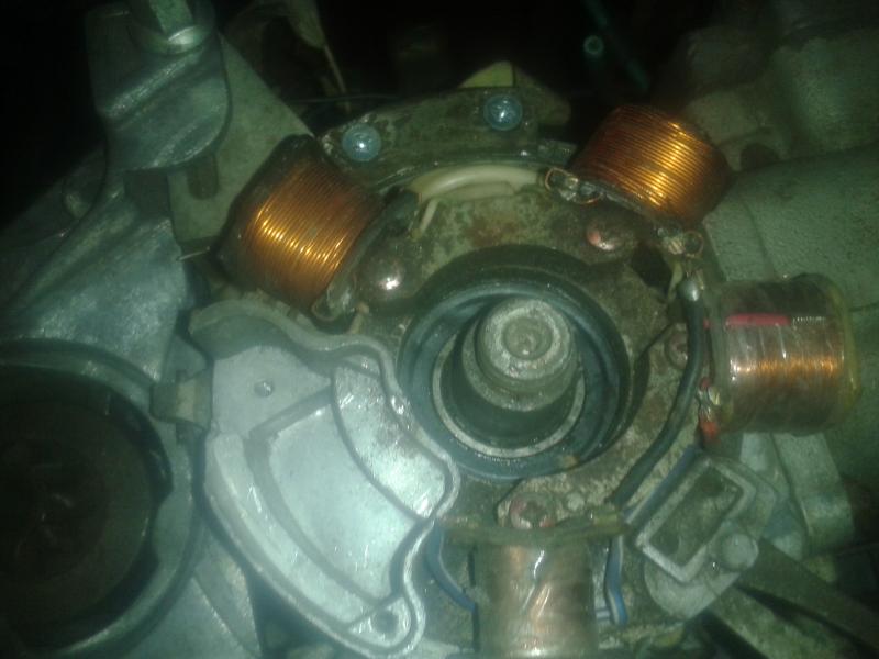

На стакане маховика(в районе шпонки) трещины нет и шпонка на КВ правильно стоит, значит всё таки маховик "кривой" :(
Правильно Саша говорит - не ставь его Леван, это теперь только грузило для кормушки...
