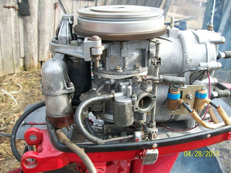

Без глобальных переделок подходит стартер от ВАЗ-2110(чуть спилить "колокол" под венец маховика + прокладка - дюраль 2мм.между кронштейном стартера и самим стартером) - редукторный и стоит 1800р. в "вазовском" магазине - против 3200р. за"пускачевый" и клемма далеко и поддон пилить не надо(правда колпак под втягивающее пилить все равно придется.

Да действительно я тоже поставил от десятки, крутит без проблем! Правда у нас я за него отдал 2400, а вихрёвский в магазине 3000. Опытные плаватели говорят что лодочные летят напрочь! Лучше ставить с десятки!

Абсолютно согласен,у меня 25ка заводится с полоборота веревкой-стартер от лени поставил, но у многих просто нет ни то что "родного Вихревского" - вааще никакого,а "ВАЗовский" - бюджетное решение проблемы.

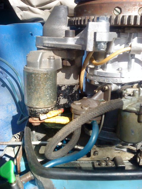

Подскажите, что за хрень? Слизало моим вазовским стартером 8 зубьев на венце, неужели венец такой левый? Стоит так же как на фото у lednic606!?

Скорее всего "сырец" :( ... мой то крутит... - все нормуль :cool: ....А ты шайбу 2х мм. между стартером и "птичкой" поставил?
У меня то же был порыв поставить шайбы так же...вовремя ударил себя по рукам!! :D :D
