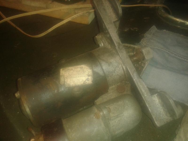

Паш... в "колоколе" вторая опорная втулка якоря стартера! :crazy: ....на 08-09 опорная втулка запрессована в корпус КПП

Дима, Леша, вы из куска ржавого "железа" создаете эксклюзивные вещи, шедевры, и вас остановит отсутствие опоры...? Чета неверится.
Фото не мое, сори автору.
Это как вариант. Конечно если что 08-09 покупать, что от 10... Тогда конечно. А если в гараже от 08 валяется. Тут уже другой расклад
907
Паш, если "валяется" - всё в руках владельца, только нормально вЫставить эту конструкцию с втулкой - большущий гемор, т.к. при сварке уведёт 100проц., а там выставляется "тютя в тютю" иначе клинит! :( ... не.. ну пока вода ещё "твёрдая" можно поизгалятся :D ... только "рамка с втулкой" ИМХО должна быть покрепче чем на фото :yes:

Тут на 100% согласен. Фото как вариант к размышлению... На болты, колокол от чего ни будь....
Для себя эту проблему буду решать следующим образом: есть у меня сябра который ремонтом стартеров занимается, у него есть и с левым вращением, как говорит много вариантов. Возьму маховик и буду подбирать чтоб по зубу подходил, по размеру поменьше был.
Все что покажется подходящим законспектирую и выложу. Может кому ещё пригодится

а может кто нибудь может сделать чертеж или эскиз с размерами кронштейна на который стартер крепится? был бы очень благодарен

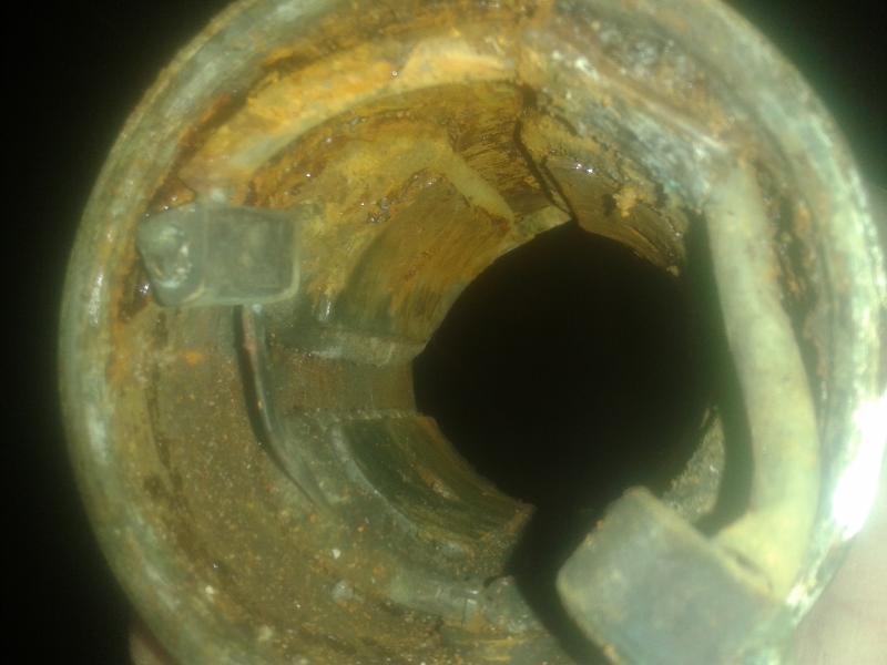

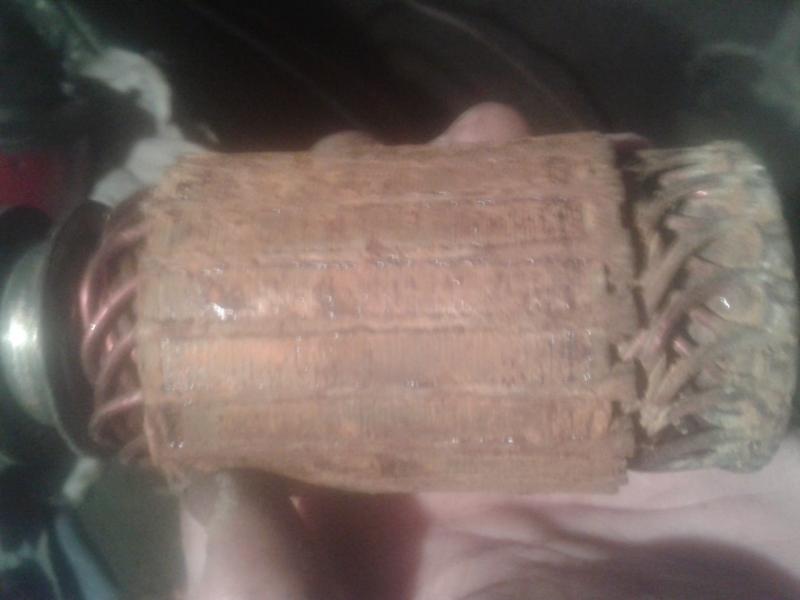

Здарова Други добрие можна етот стартер востоновити или оно не востановица?
907
Здравствуй Леван. К сожалению это уже не стартер, а металлолом :(

а мне вот интересно, если почистить (обмотки без фанатизма), смазать и собрать. авось и будет работать?! втягивающее только может заплесневело.. :roll:

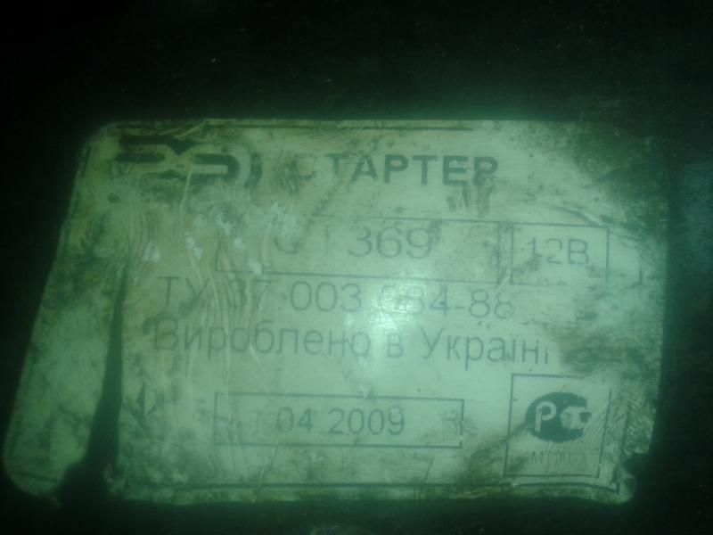

А етот стартер правилно крутит или нет скожите пожалуста?

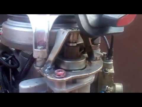

Забил к :lodka_8:
ак из Ютуба загрузит здес видео
Pashko
19.03.2016
422
128
Русь Киевская!!!
Есть
Есть
Привет, Брат! Выкидываешь видео на Ютуб, а сюда копируй ссылку на видео.
СТ369 должен правильно крутить

ykvvDwQ ... e=youtu.be[/url]
