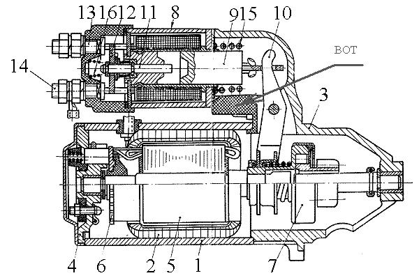

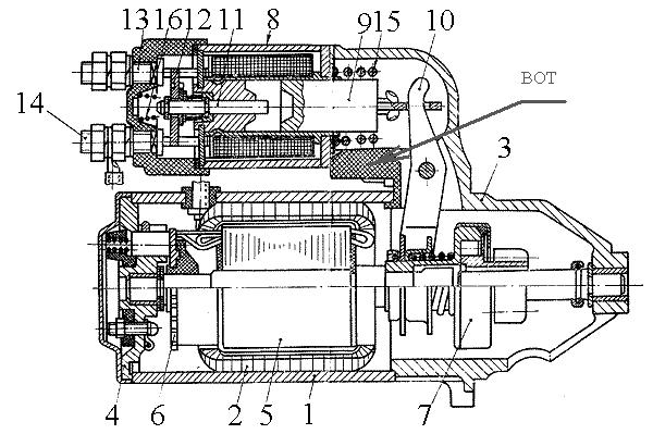

lednic606, я так понял, он болт (М8, или М6) который проходит через вилку говорит. не припомню я там никакой втулки.
Да нет Саш, он вроде про "полость в которой ходит вилка", а там как раз и ставится маааленькая, плотная бензостойкая резинка(пыльник, отбойник вилки) прижимаемая к привалочной части корпусом статора и перекрывающая дыру внутрь стартера (из под втягивающего), и эту резинку почему-то все всегда "про...любливают"(забывают про неё) и собирают, а потом из-за неё разбирать-собирать тупо - лень :yes: :pardon:

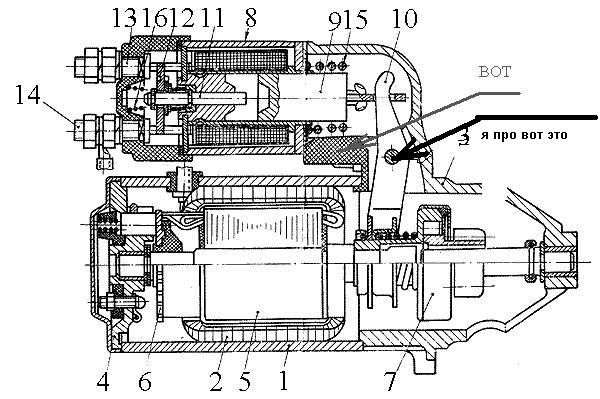

тоесть дырка там??? как в вилке так и в корпусе? А то я подумал что там должна стоять какая то ось типа как опора для вилки.

Да нет, конечно не дырка :D ... есть ось, и вилка естесьно на оси вертится, а вот втулок у осёнки нету :yes:

А как она эта ось выглядит? Просто у меня там как раз таки дырка.
914
Ось - простой калёный штифт с шляпкой и сквозным отверстием под шплинт с противоположной стороны.
На машине ставить конечно надо "оригинал", а на лодке ИМХО я б поставил то, что под рукой будет(винт например) ведь поменять потом его на "родной" штифт не проблема, а пользоватся стартером уже можно :D
