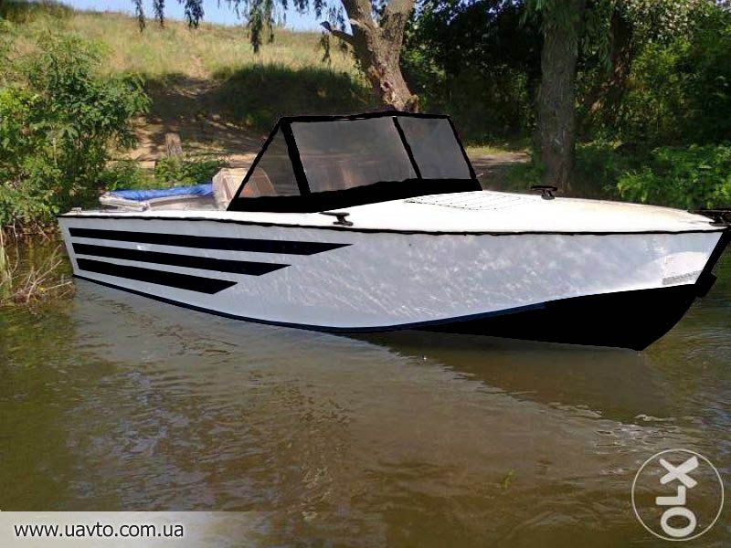

Да получилось симпатишно! :good: Я вообще чет возжелал вот такюу компановку За предложение очень радушное, спасибо. Надо подумать и прикинуть как получиться. Так хотел от цвета кастрюли уйти :lol: в семье две машины и обе кастрюльного цвета. Думал хоть лодка белой станет :lol: :lol: :lol:

Володя. А ваша лодка, уже была на воде? На мой взгляд. по крайней мере в нашей Средней полосе компоновка цветов не самая удачная. С синей палупой, все копытца сожжешь пока сядешь выйдешь :D

Я с Вологодской области, тут солнце бывает редко, ему радуемся. Да и Прог у меня рыбацкий, один фиг в броднях ездим.
