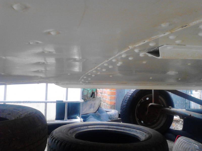

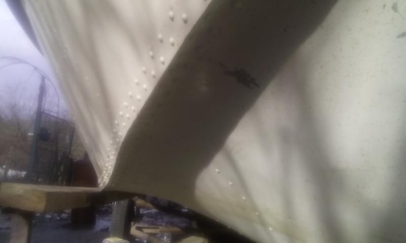

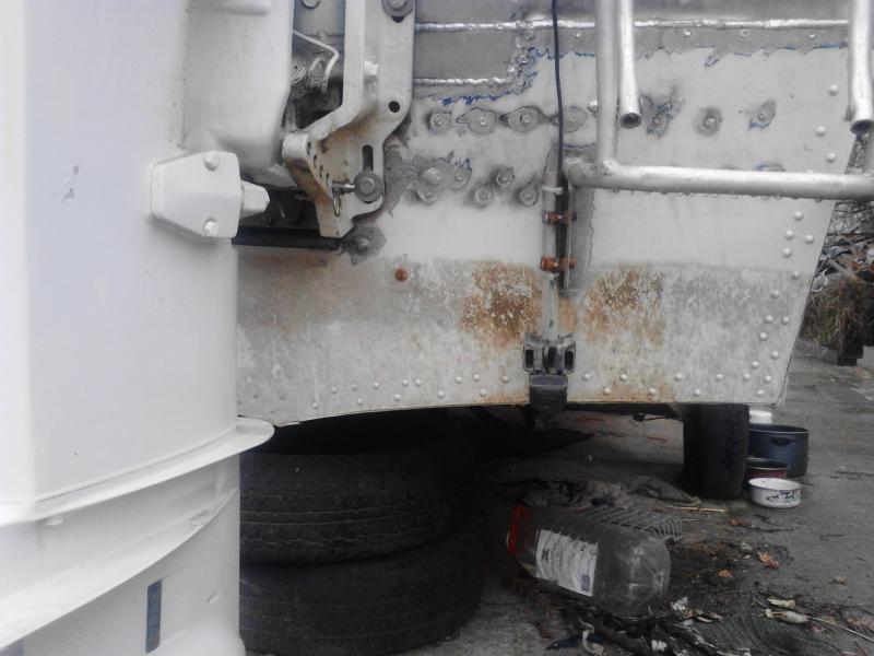

Красил в 2013г. И днище и верх в поряде.

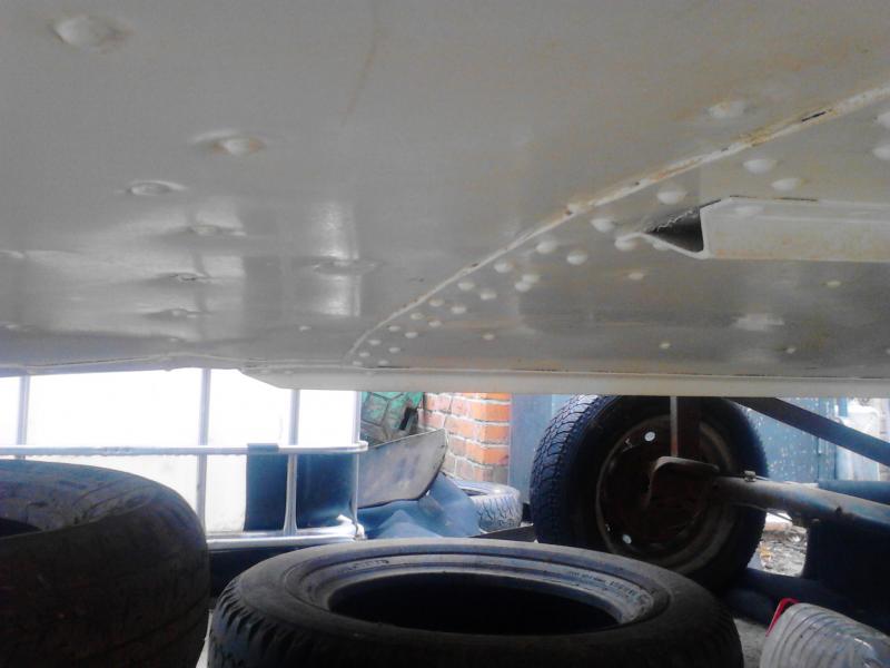

Свежая фотка днища.

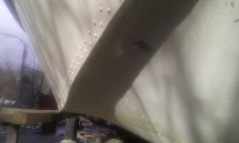

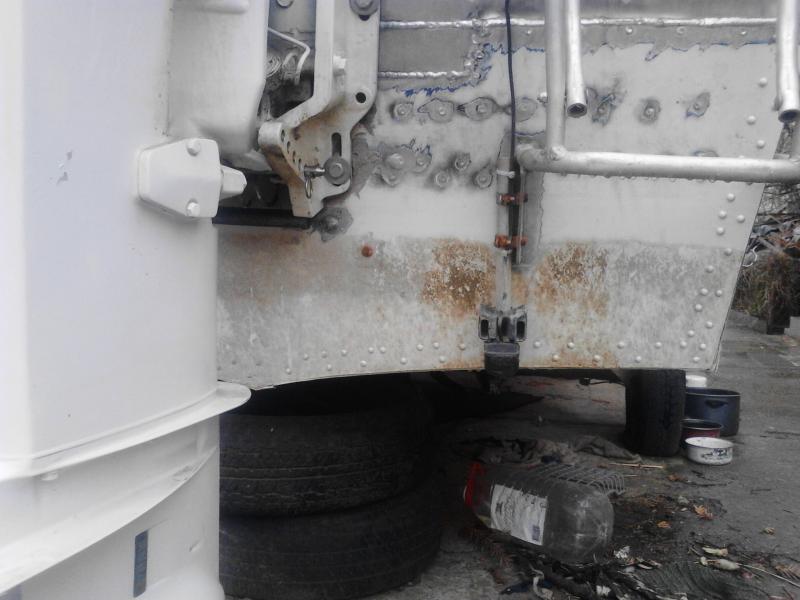

Морда. Как видно ни где ни чего не облазит.

Чистота какая! :good: Лодка не на воде стоит в сезон или так отмыли осенью?

На воде была три месяца. Пиздоволосник почемуто только на транце растет.

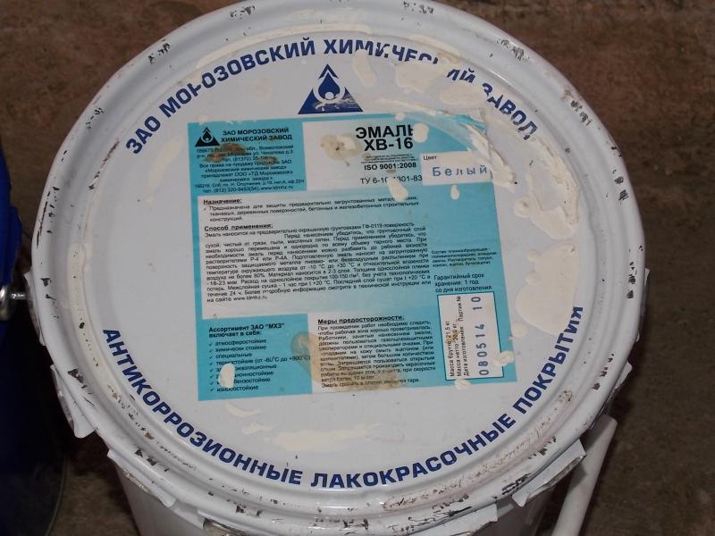

Я планировал ХВ16 или 124 покрасить (как на заводе). Но их в Самаре, хрен найдешь, минимум в бочках по 50 кг. Жду ответа с Ростова-на-Дону. Вроде обещали помочь.

Ура!!!! Таки нашёл эмаль ХВ 124, в мелкой таре.

Эмаль ХВ надо ложить на эпоксидный грунт.
Боже упаси Саша! Кислотоупорную краску да мимо ВЛ-02 :hahaha:
стрелок
02.10.2013
803
24
Прогресс-4+тохатсу-90
докатка тохатсу-18
Почему,Андрей? Ее по моему и ложат на ГФ или ЭП.
12 413
3 906

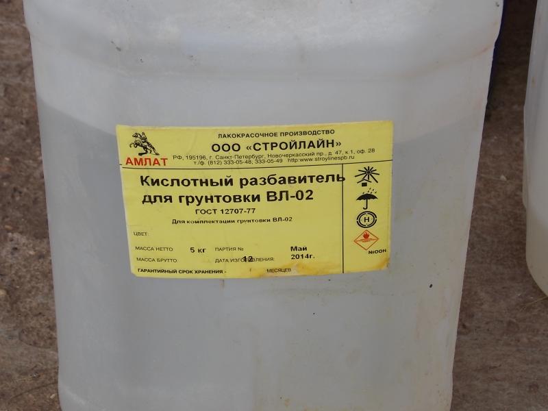

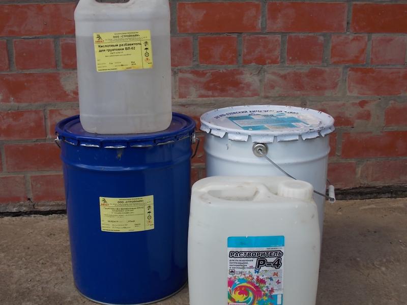

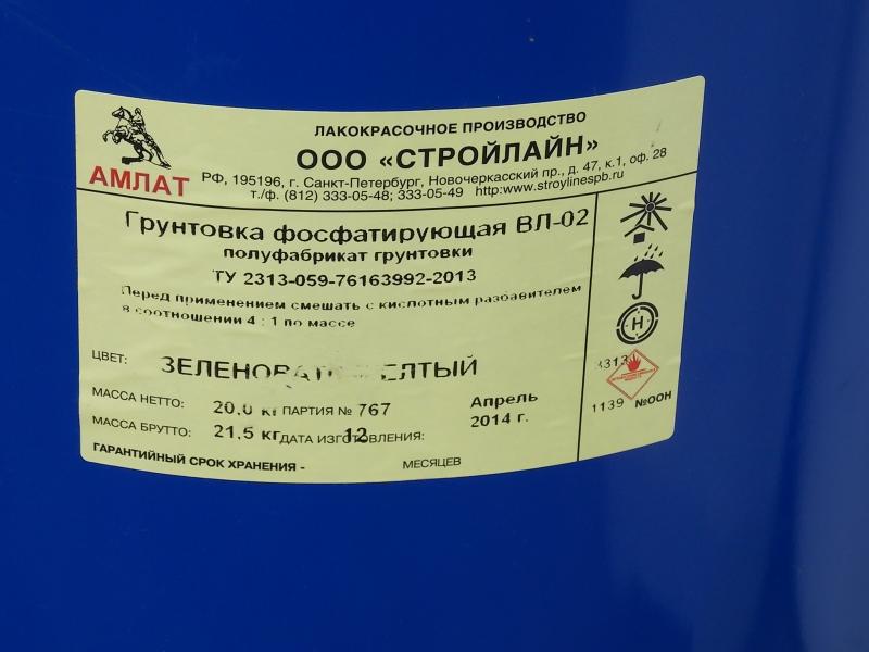

Саша ХВ-16 ХВ-124 это промышленная кислотоупорная краска из разряда перхлорвиниловых Короче пластмасса растворённая в ацетоне! Наносят её прямо на кислотный грунт ВЛ-02 Так делали на заводе всё время пока производили Прогрессы! Это родная краска Прогрессов.

Сегодня отписались. Что есть в мелкой таре,
Будь осторожен с мелкой фасовкой! Заводы производители не расфасовывают в мелкую тару. Один единственный Морозовский завод фасовал по 20 кг. В 2014 году. Эта информация не от торговцев а непосредственно от производителей. В 14 году занимался этим вопросом для друга, обзвонил всех производителей. Один единственный Питерский завод согласился сделать фасовку 10 кг но по цене 20 кг. Разумеется я отказался и заказал Морозовскую 20 кг фасовку. А ВЛ-02 взял Питерскую 20 кг. Не забывай что краска и грунт живут 12 месяцев, и только при условии что закрыты герметично в заводской упаковке.

На сколько я понял это контора занимается пром красками и похоже они разливают сами. Не будем домысливать. Завтра отпишется и всё будет ясно. Ксате вот они, эти "не хорошие" люди на http://www.ugreaktiv.ru
Да ты прав сейчас есть организации которые разливают пром. краски в мелкую фасовку, и я посещаю одну из таких, по рабочим вопросам. По этому и написал тебе о сроке годности краски. Прими это к сведению, что бы не было потом мучительно больно за потраченные силы и средства!

Андрей, не бери ни в коем случае наши ХС, ХВ и иже с ними, если не хочешь в конце сезона повторить процедуру снятия краски с лодки. Авто - Вику тоже не бери. Недорогой вариант - импортная автоэмаль, в плане, что фасовка там небольшая.
to стрелок - если ХВ надо класть на эпоксидный грунт, то и красную икру на бутер надо обязательно "грунтовать" тонким слоем чёрной икры-))))
