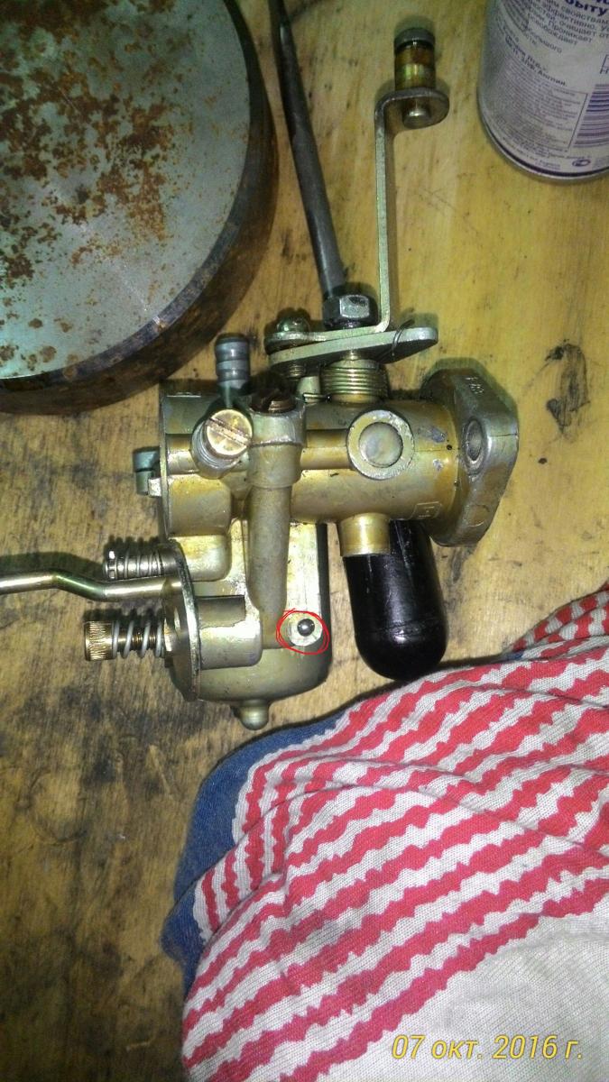

Подсос воздуха это самая распространенная проблема. Попробуй закрыть немного воздушную заслонку, оставив зажигание так как оно должно быть с завода.
У метя был подсос в этих местах
