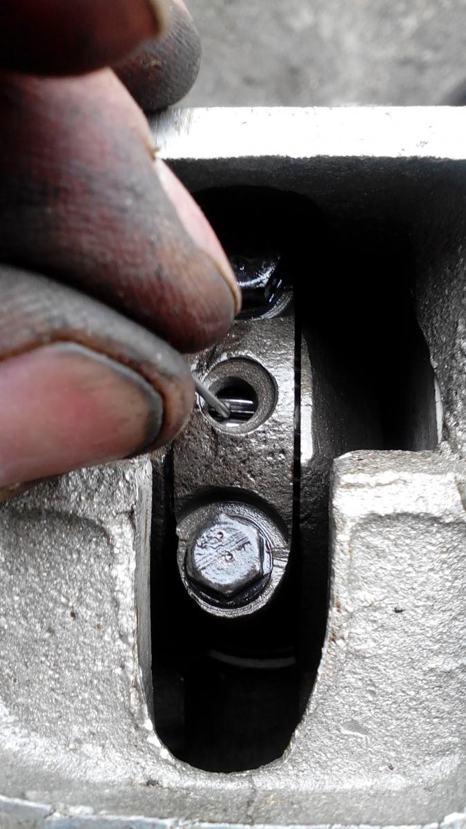

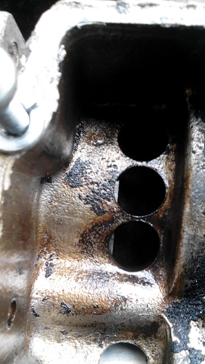

Ну все, рыба карась разборка мотора началась...
Сверло 1мм. между иголками не лезет :good:
Выхлопные каналы в НМТ открываются почти полностью, это тоже :good:

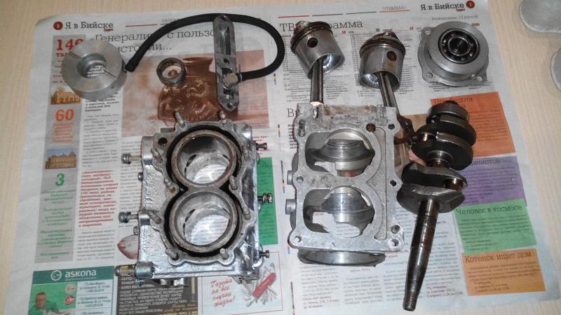

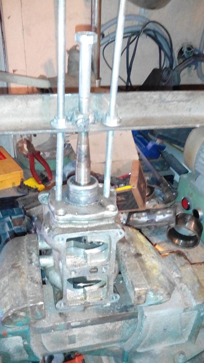

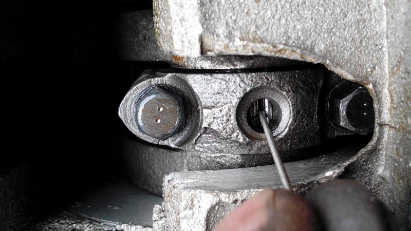

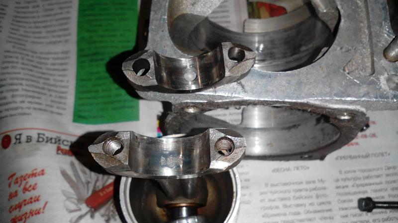

Расколол орешек на две половинки и при помощи не хитрого приспособления снял с картера верхнюю крышку...
ну а дальше полная разборка, чистка, мойка.
И что мы имеем:

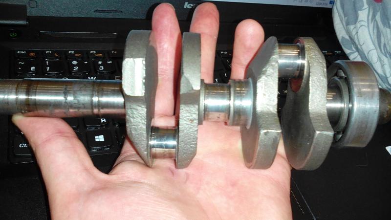

начну с хорошего, коленвал в приличном состоянии
единственно в районе верхнего игольчатого подшипника легкая ржа без коррозии (может нулевочкой ее слегка?), думаю походит еще...
а вот по шатуну вопрос, один в отличном состоянии, а у второго есть небольшая коррозия
возможно ли его использовать?

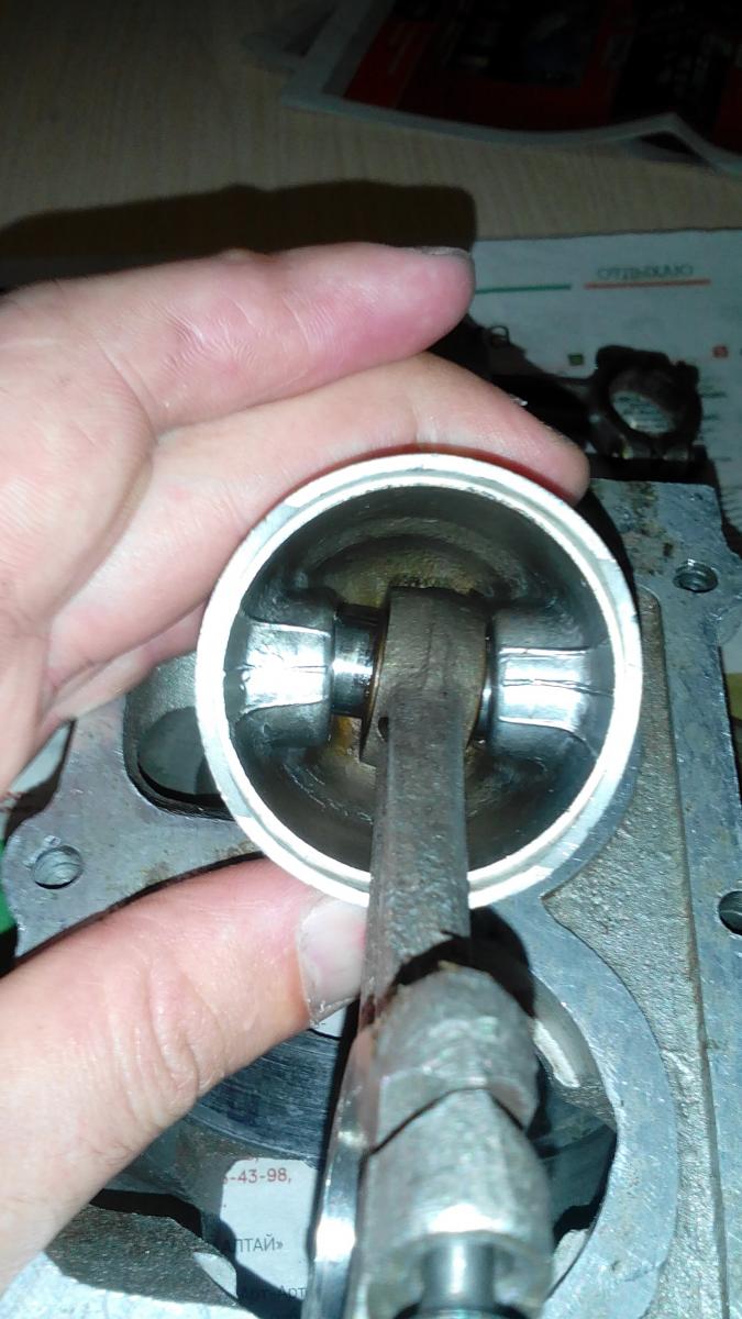

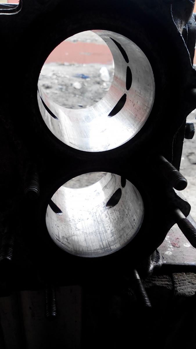

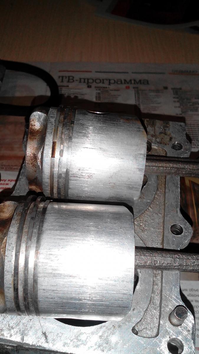

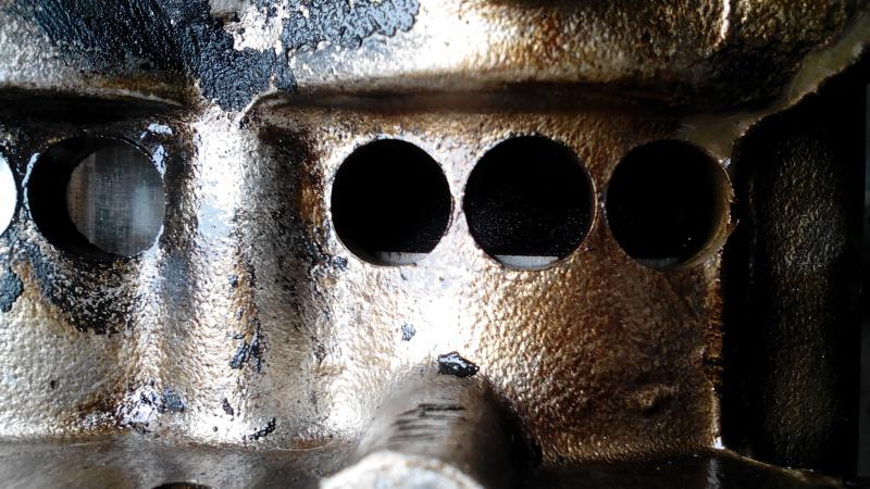

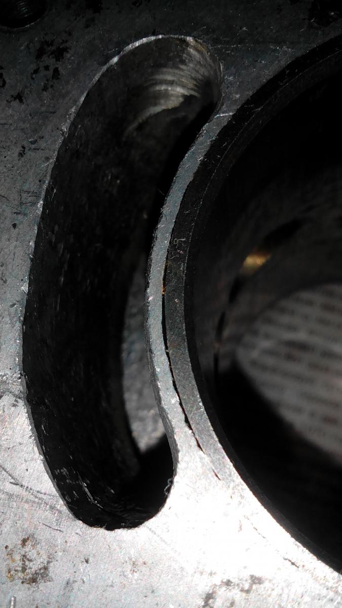

Ну а теперь о грустном, на цилиндрах и поршнях присутствуют задиры
а также отслоение гильзы цилиндра от блока
и еще вот такой прикол
видимо отверстие в поршне, под палец, пьяный дядя Вася сверлил :lol: :hahaha: :lol:
Итоги дня: блок цилиндров в помойку, поршня в помойку, один шатун под вопросом...

те задиры не смертельно критичны...пройтись колхозным хоном и вперед(после проверки конусности-"эллипсности" с помощью нового кольца и прикинув износ цилиндра)...какой зазор по юбке поршня поршень в цилиндре?(можно щупами прикинуть, можно лезвием от бритвы...у него толщина 0,1мм... шатуны однозначно под замену и новый комплект иголок(хотя при таком раскладе можно ВГШ новые сделать и новый комплект иголок и там сколько проживет, если лить 1 к 20 и не насиловать, то достаточно долго=не один сезон)...задиры на поршнях пох...важнее их диаметр относительно диаметра цилиндра(зазор по юбке)...скорее живы чем мертвы судя по фото....фактически нет прорыва газов(когда есть то вся боковая поверхность или местами покрыта лаковыми отложениями с копотью-нагаром)...
по поводу гильз....редко довольно такая хрень...у тебя не самый плохой вариант=водичку в камеру сгорания не сосало!!!)...решается тоже не сложно...в нагретый до 60-75 градусов блок в зазор... залить эпоксидкой тоже подогретой градусов до 60......делал пару таких блоков... опосля отпахали до кончины моторов более 10 лет...

Не буду заморачиваться, новый блок цилиндров мне обошелся 2000 руб, не думаю что отхонинговать дешевле выйдет, да и как сделают-вопрос... А тут новый поставил и забыл... Есть ещё комплект поршней и шатунов, но надо смотреть по состоянию, уже не помню. А что такое ВГШ? А что скажите про коленвал, насколько критичен лёгкий черный налет на месте установки верхнего игольчатого подшипника, можно ли нулевочкой пройтись?
12 338
3 814
Пройдись, там вроде сетка не глубокая, потом выше игольчатого стоит шарик, так что нагрузки не велики на этот подшипник.
