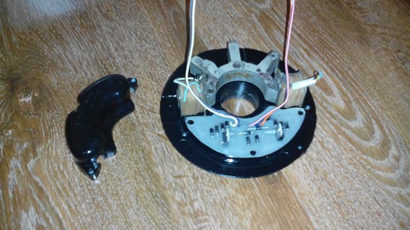

Tatinpapa сказал(а):

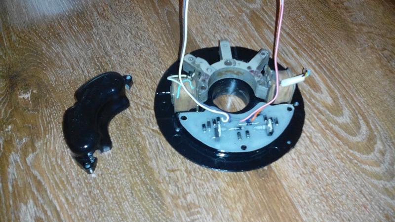

Андрей, читал в вашей теме что вы бесплатно раздаете печатку в спринт лайоуте под переделаное вами зажигание? Можно и мне? Хочу попробовать..
Если интересует могу такие скинуть :)
Tatinpapa
08.04.2016
151
Алтай
Станислав
Фрегат 310 ек
Ветерок 8
Хотел сам развести попробовать, а тут такое началось.... :lol:
Конечно кидайте :hahaha:
Написал в личку
Буду очень признателен за файл! rk9fab@bk.ru Мой вариант для выносных коммутаторов и по новой схеме, если интересует поделюсь.

танкист сказал(а):
Смотри почту скинул. Не откажусь

yanusya сказал(а):
танкист сказал(а):
Добро отправлю свой вариант взаимозачетом :hahaha: Но у меня схема новая для Ветра. Тут описание topic7898-125.html#p234491
Спасибо. я читал данную ветку. будем пробовать :good:
Могу вам сбросить вашу плату переделанную под схему Андрея (танкиста)...
yanusya сказал(а):
танкист сказал(а):
Давай не откажусь

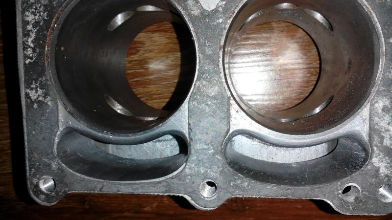

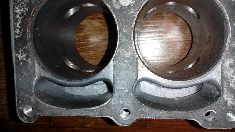

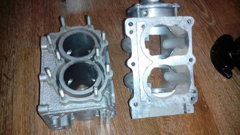

Начал заниматься напилингом, 2 часа свободного времени и вот что вышло:
Отсюда вопрос по теме, стоит полировать впускные каналы или все это от лукавого?

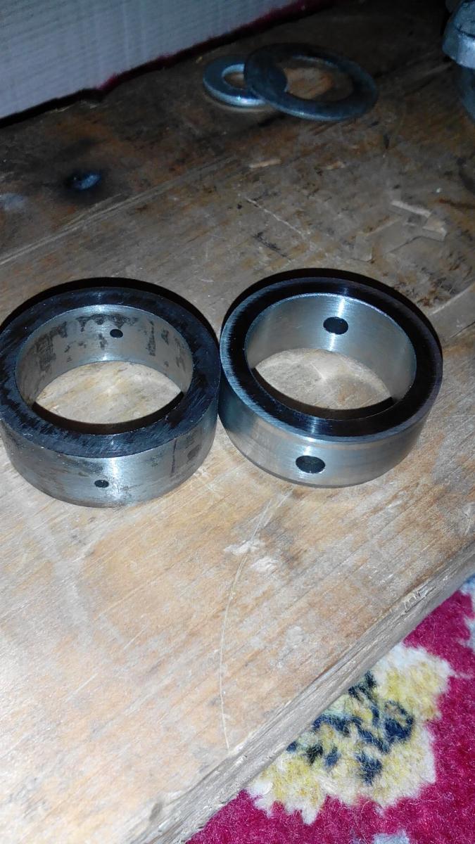

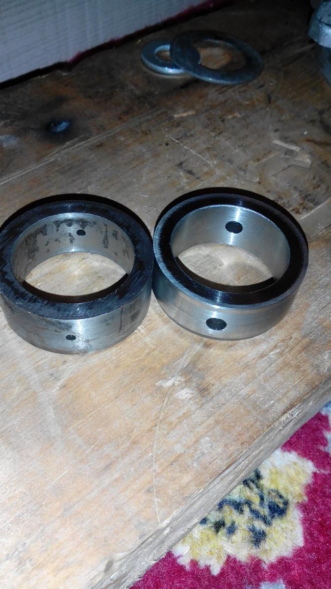

Ещё сегодня подарили сепаратор игольчатого подшипника крышки картера, но на нем подозрительно большие отверстия, на фото старый и новый.
Я так понимаю что это даже к лучшему, смазка будет лучше, просто сколько видел крышек везде мелкие отверстия были.
