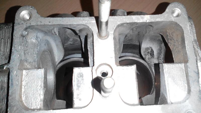

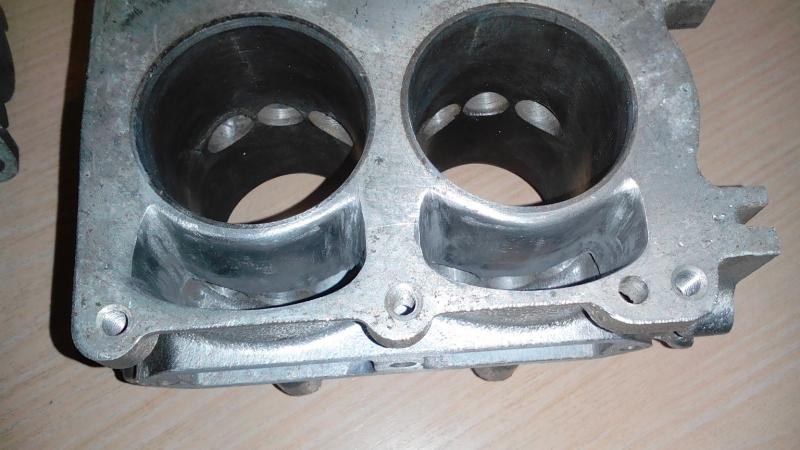

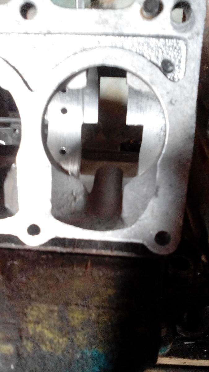

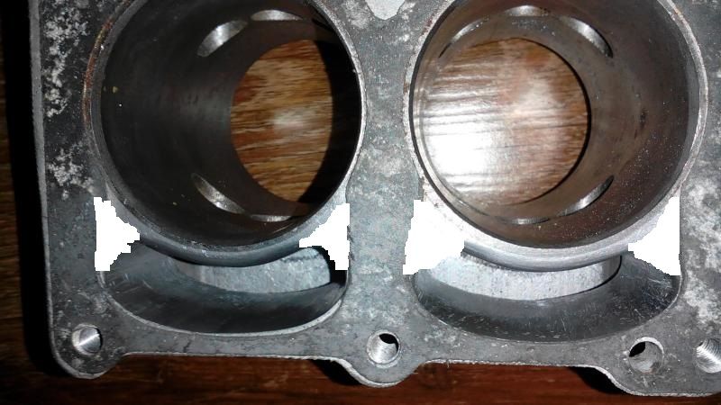

выбери сектора на фото...чтобы заход был шире...сопротивление на впуске будет меньше...=лучше...
Tatinpapa
08.04.2016
151
Алтай
Станислав
Фрегат 310 ек
Ветерок 8

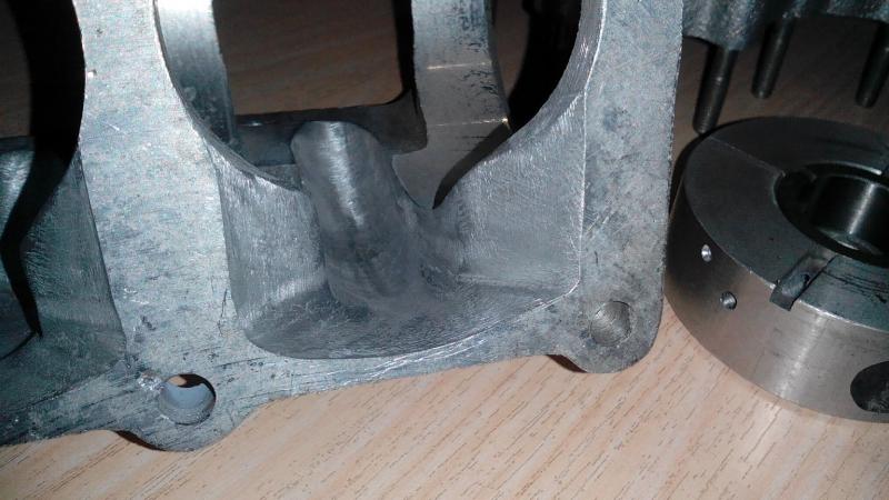

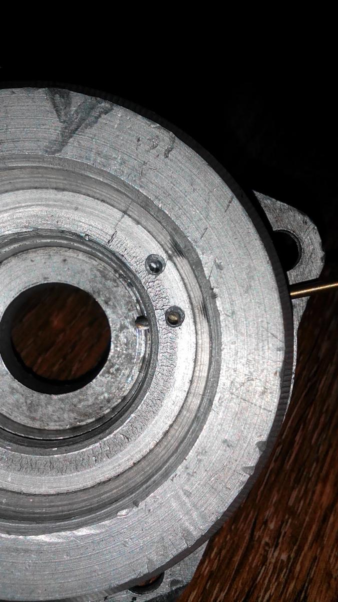

Получилось вот так
Ещё пришлось доработать картер, видимо отливали в бракованную форму
Вот после обработки
После напилинга никаких ступенек :good:
Так же просверлил смазочные отверстия в средней опоре
Есть желание сделать уплотнение - сальник, но чуть позже, по доработке верхней крышки картера где-то читал, но не могу найти...

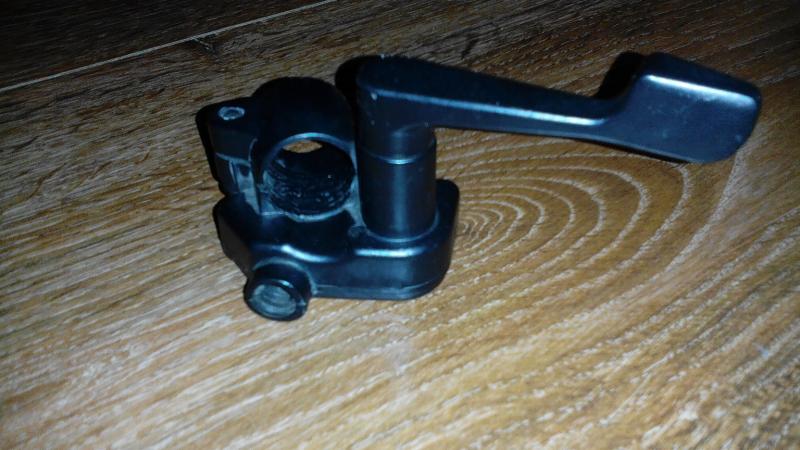

В поисках запчастей на ветра, в одном из магазинов, наткнулся на такую штуковину:
Поставлю на румпель, будет включать передачу... И пусть японоводы умрут от зависти :hahaha: ...

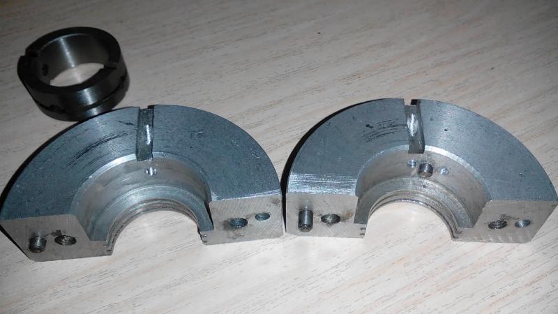

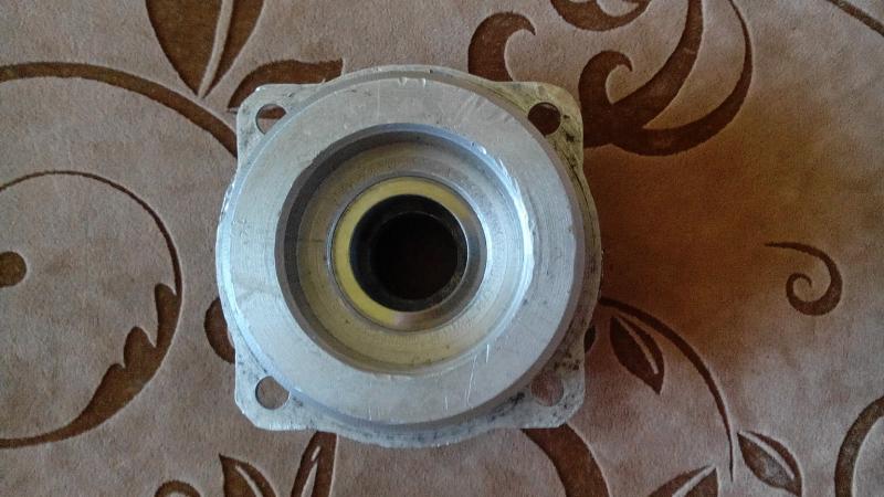

нормально исполнил...кинь фото верхней опоры покажу где досверлить...не помню в какой теме на мтлру было...а искать влом...
может здесь...там есть фото как я обычно картер делаю...http://forum.motolodka.ru/read.php?f=1& ... &t=1158109

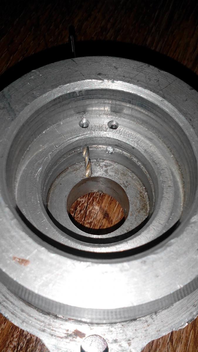

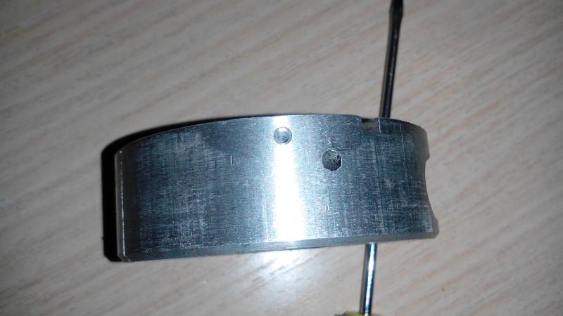

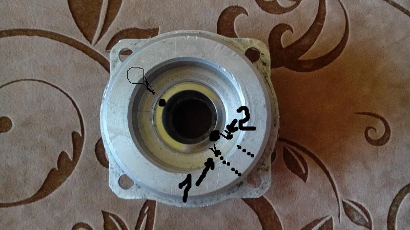

Нашёл ваш пост на мотолодке:
Автор: Сашок 3 3 (---.volia.net)
Дата: 08-03-13 14:23
в корпусе подшипника верхней опоры к штатному отверстию добавь еще как минимум одно(лучше три...)....обойма игольчатого имеет два смазочных отверстия, вот два из вновь просверленных должны быть напротив этих смазочных.....сверлить в руках поднятым корпусом вверх..вектор сверловки такой же как и штатное отверстие.зубочистку в него вставь и посмотри под каким углом нужно..
Долго думал, но так и не понял куда сверлить... Для особо одаренных можно на фото меточки?
WOLLI
02.06.2011
836
102
Мать городов русских
маломерные и не только
внутреннего сгорания...
значит так...обойма имеет два сверления(выпадает сама нагреть опору до 100 градусов в кипятке или духовке и ипануть об деревяху...можно сверху выколоткой или отверточкой помочь)
ставится потом одним сверлением ровно напротив сверления в опоре...а напротив второго сверления обоймы в опоре сверлим каналы...в проточку и с выходом в картер...
1-2...сверление с выходом в картер...там где пунктиром технологические при сверлении снаружи...потом глушатся просто двумя клепками впотай и с натягом или просто короткой проволочкой алюминиевой туго забитой...обязательно попасть в проточку на уровне сверлений в обойме...смазка с таким раскладом гораздо лучше...соответственно и ресурс...
Александр, правильно?
Отверстия сделал 2мм.

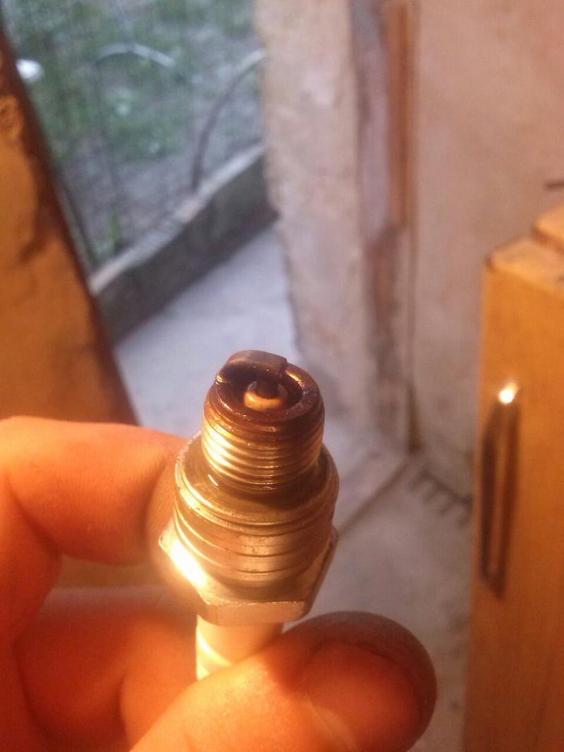

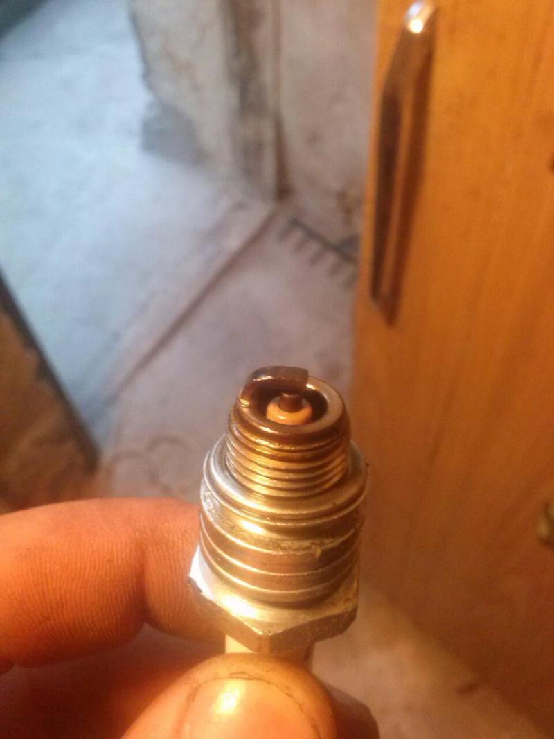

на горячую значит смесь богата...проверь уровень в поплавковой и отревизируй настрой карб...стоковая перепаянная эсз почти вечная...понадобится может только вв катушка...
ups
28.06.2016
Симферополь
Storm-310
Ветерок 8м
Смесь специально забогатил путем ГТЖ на обкатке (+ смесь 1:10), но свечи чистые. Именно из-за этого моторка не раскручивается и на глисс не выходит, который мне при нынешней наработке в 11 моточасов с предварительной холодной обкаткой не нужен, но ручки чешутся :D

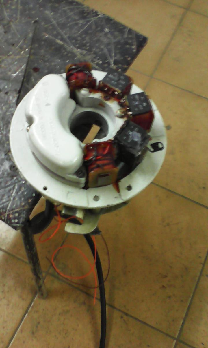

танкист сказал(а):
Tatinpapa сказал(а):
На следующий от родной, но догадываясь что еще родную нужно было перенести... Полуволны там всякие... Синусы... :D
Печально что не разобравшись в работе магнитной системы Ветерка ты сделал бесполезную работу. К этому добавлю что не только бесполезную, но и вредную для системы зажигания. Дополнительная генераторная катушка на соседнем сердечнике с катушкой зажигания, нарушит работу одного из каналов. Это уже не теория а серьёзные проблемы. Не хотел тебя расстраивать, но лучше сразу предупредить.......... Вода ошибок не прощает.
Что даже если к ним ни каких потребителей не подключено?
Просто после первого выхода на воду заметил пробои в зажигании на высоких оборотах, вот думаю не в этих ли катушках дело,
3 907
Если катушки не нагружены ни чем, проблем не будет. Уж точно перебои в зажигании не от них. Проверяй монтаж на плате особое внимание надо уделить высоковольтной части начиная от накопительных катушек и заканчивая конденсаторами. Все детали которые связаны с высоким напряжением должны быть не меньше 5 мм от корпуса (массы) А также от минусовых дорожек. Разумеется в первую очередь необходимо проверить свечи, колпачки, ВВ провода, катушки зажигания, и провода катушек зажигания из под маховика.
