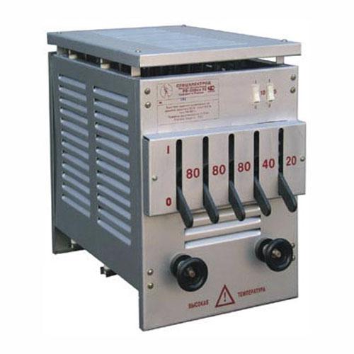

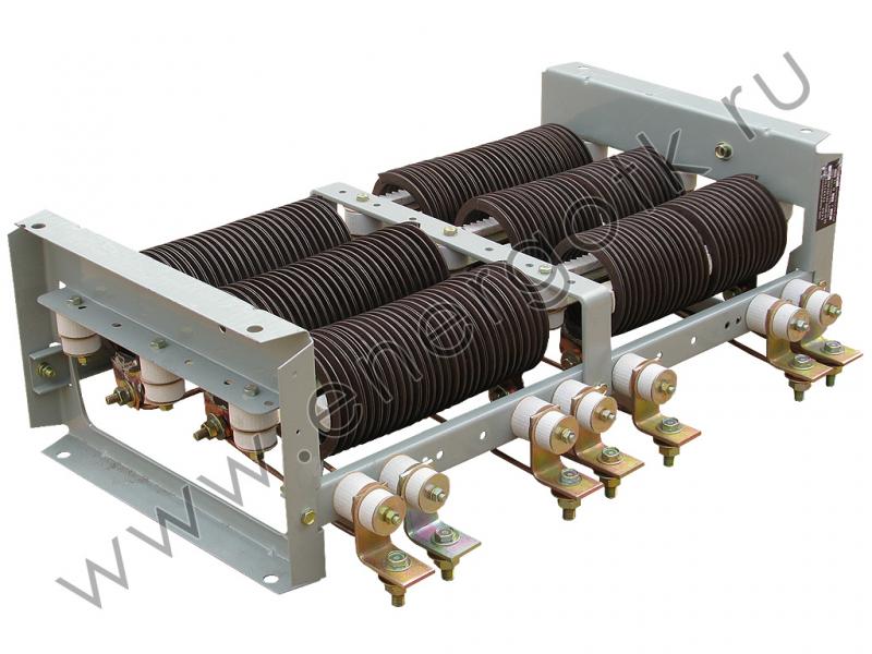

Добрый день Андрей! Объясни пожалуйста! Что из себя представляет "БАЛЛАСТ" ,который установлен последовательно по выходу вторичной обмотки сварочного транса?
Это так называемый "балластник" .или балластное сопротивление . В сварке он предназначен для регулировки сварочного тока .
Это промышленный вариант .
Из этого делают гаражный вариант .

Андрей. Спасибо огромное! Я уж,когда написал,потом и сам подумал,что балласт,это и есть балластник РБ - 302. Но,как говорится лучше уточнить... У меня,как раз есть такой нулёвый. Буду собирать осциллятор по Вашему рецепту.

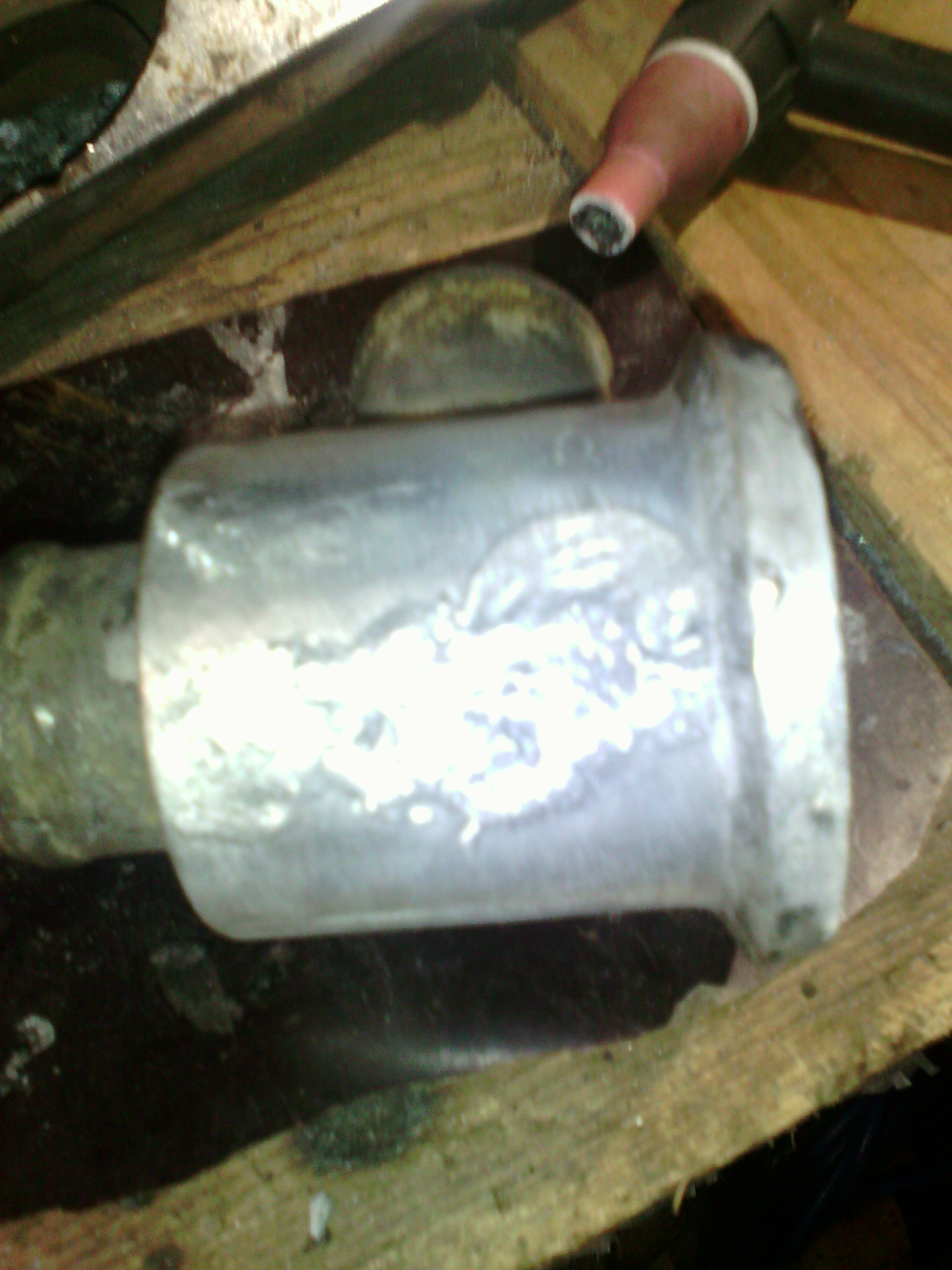

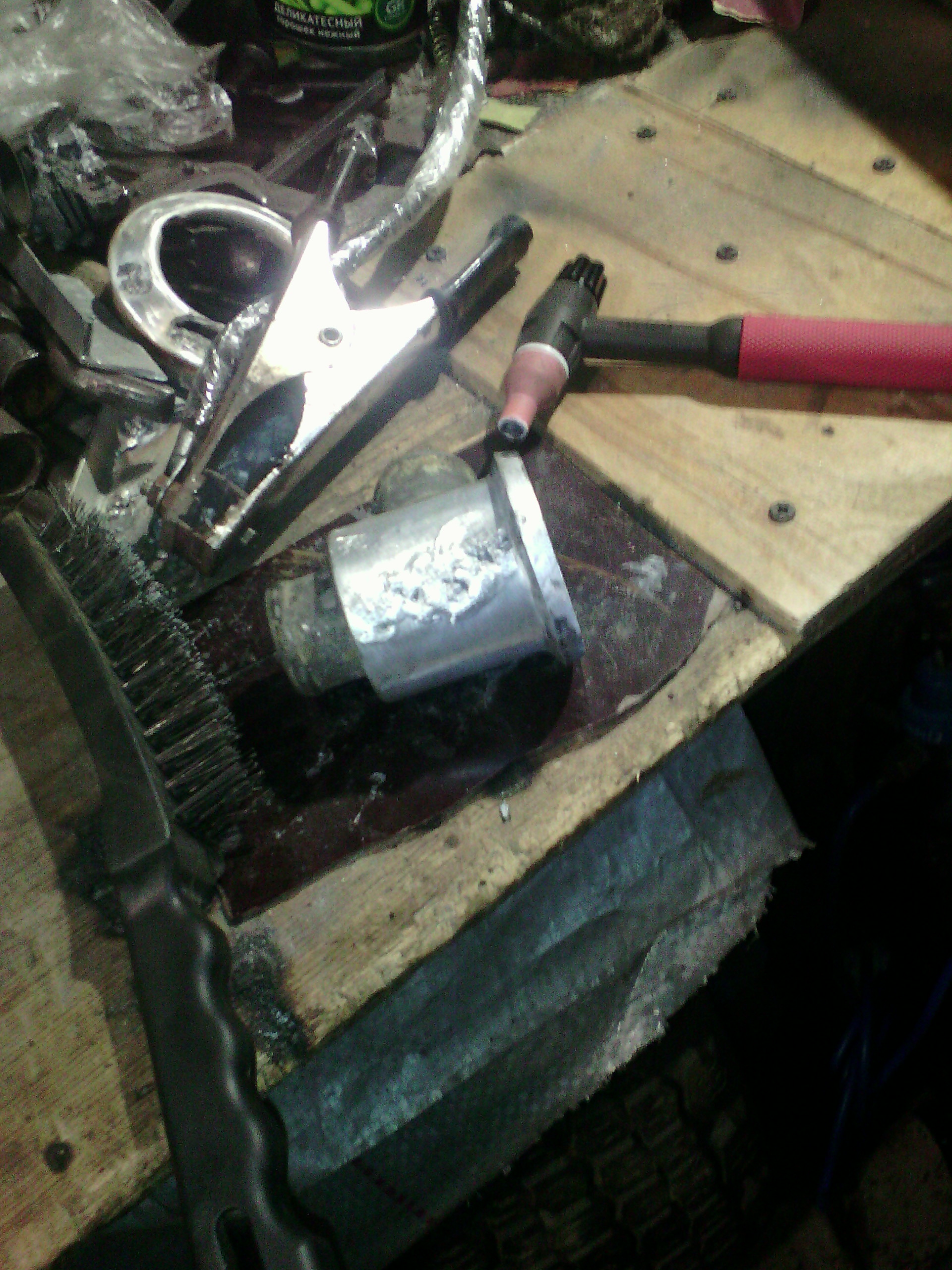

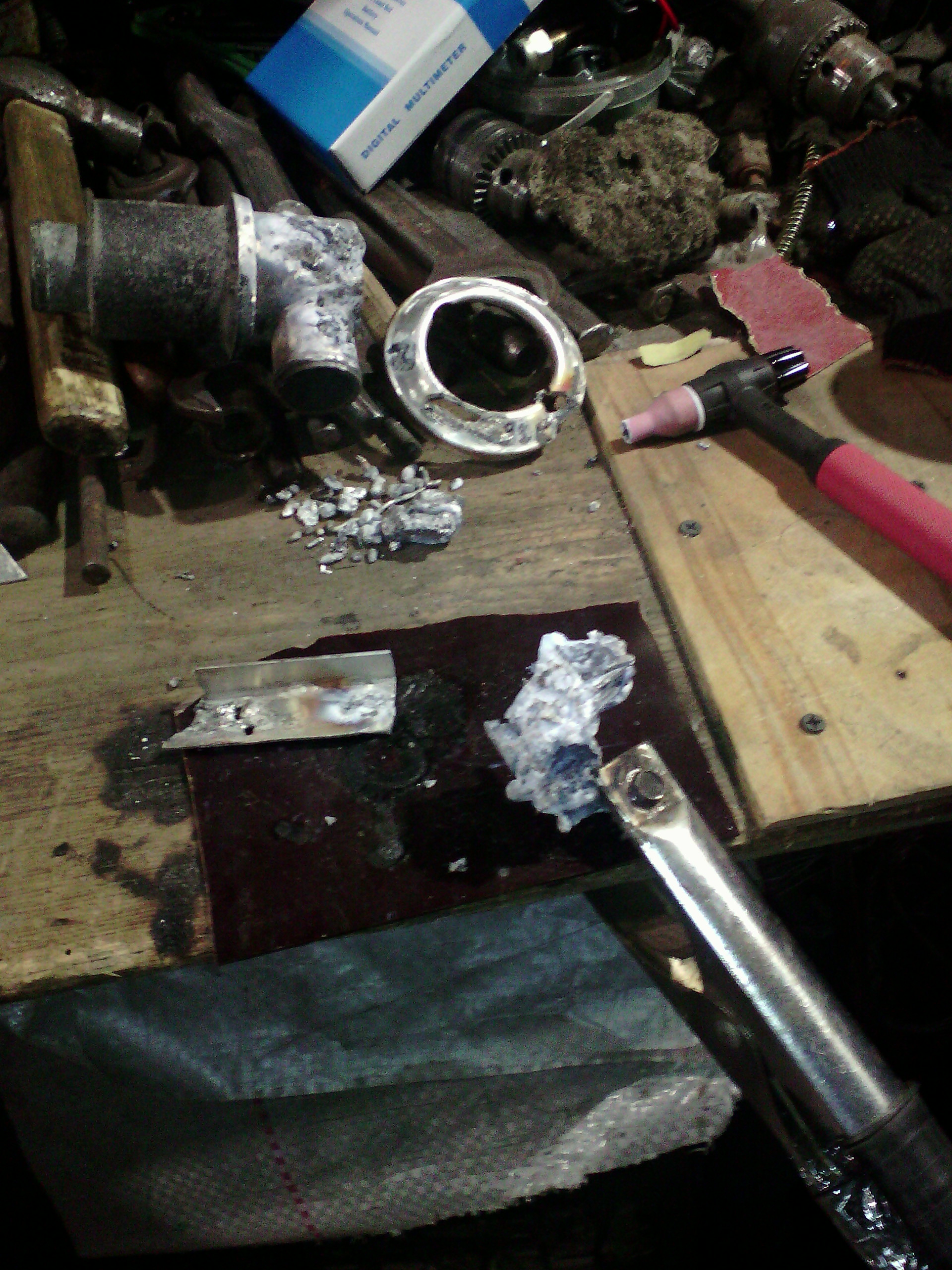

Поршень вычищен болгаркой до чиста был,это после соплей все почернело и расплавило его.Седня смотал мою вторичку,оставил родную намотку вторички на трансе,и начал дрессироваться.вроде как паршиво начал срать/варить на корпусе термостата от таза,сначала дыр нажег потом начал худо бедно заваривать(если это можно назвать сваркой),А присадку обязательно настоящую или от электрических проводов проволока алюминевая пойдет?? зачищаю каждую проволочину наждачкой до чиста и место сварки.Фото моих мук с корпусом термостата.

все болгаркой вычищал до блеска,это после сварки такое выходит,
Вспомни ... когда первый раз пробовал варить уголок ( когда у тебя получилось ) на горелке был этот же керамический колпачок , который на фотке выше ????
По любому , поставь колпачок с самым широким соплом , с этим "писюном " только банки пивные варить . Запросто из = за этого колпачка может срать начать , если тока будет больше 20 ампер .
По-моему ответ есть в вашем же предложение, по крайней мере один-это поршень, в металле которого "грязь" въевшееся в процессе его работы. И даже болгарином его не зачистить. И то,что вся поверхность черная как раз об этом и говорит.
Вот правильно тебе говорят ...... Поршень заварить - это надо шамана с бубном на пару дней в гараже закрыть и корвалолу ведро самому выжрать .
Обращай внимание на мелочи , в них вся соль . Точнее сказать в сварке алюминия мелочей нет , от слова "совсем нет."
Фотку бы почётче , что у тебя получается , только не зачищай после сварки , покажи как есть .
Советскую проволоку не бери , она уже гнилая , потренироваться возьми лучше СИП - копейки стоит и обрезков везде полно ..
Приветствую Вас Уважаемый Андрей! А как вы догадались что первый раз у меня получилось с широким керамическим колпачком? а потом я этот одел(тот отложил),а поршень на верхушку его я наваривал еще вчера-правда некрасиво выходит-а потом он/поршень вапще расплавился от перегрева,Седня корпус термостата пытал/издевался.А тока полюбому больше 70ампер(минималка на трансе с 55 ампер начинаеться зараза)вот как бы придушить трохи.Просто у меня мотор на Нидзе шатун на улицу выкинул и надо блок заварить,да и работы аргону накопилось трохи,вот и выдумляю от безденежья,А что такое "СИП"? извините за тупость мою,порошковая в катушках от полуавтомата алюминевая? или нет?

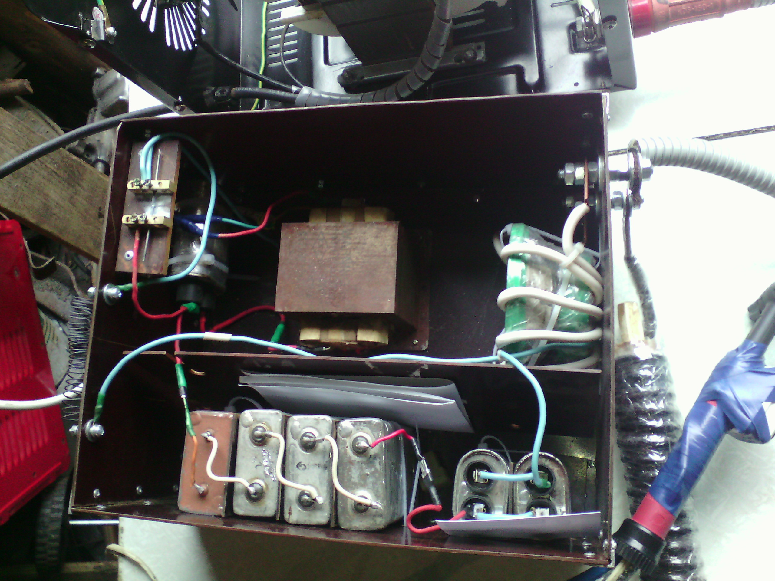

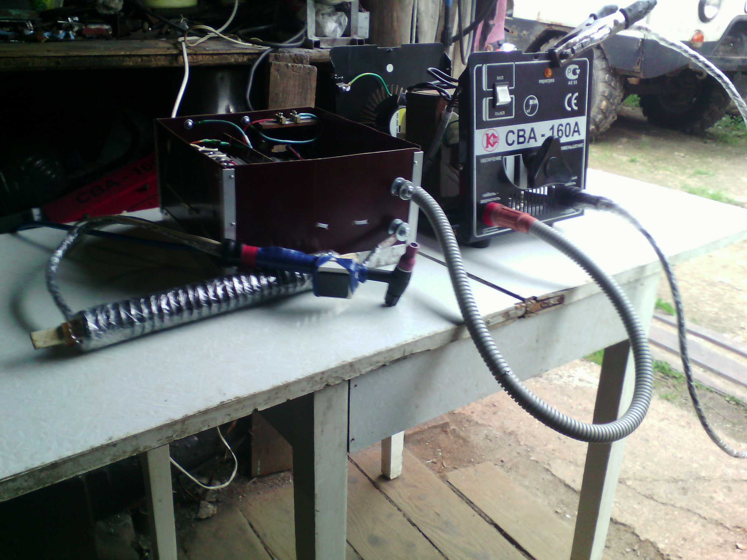

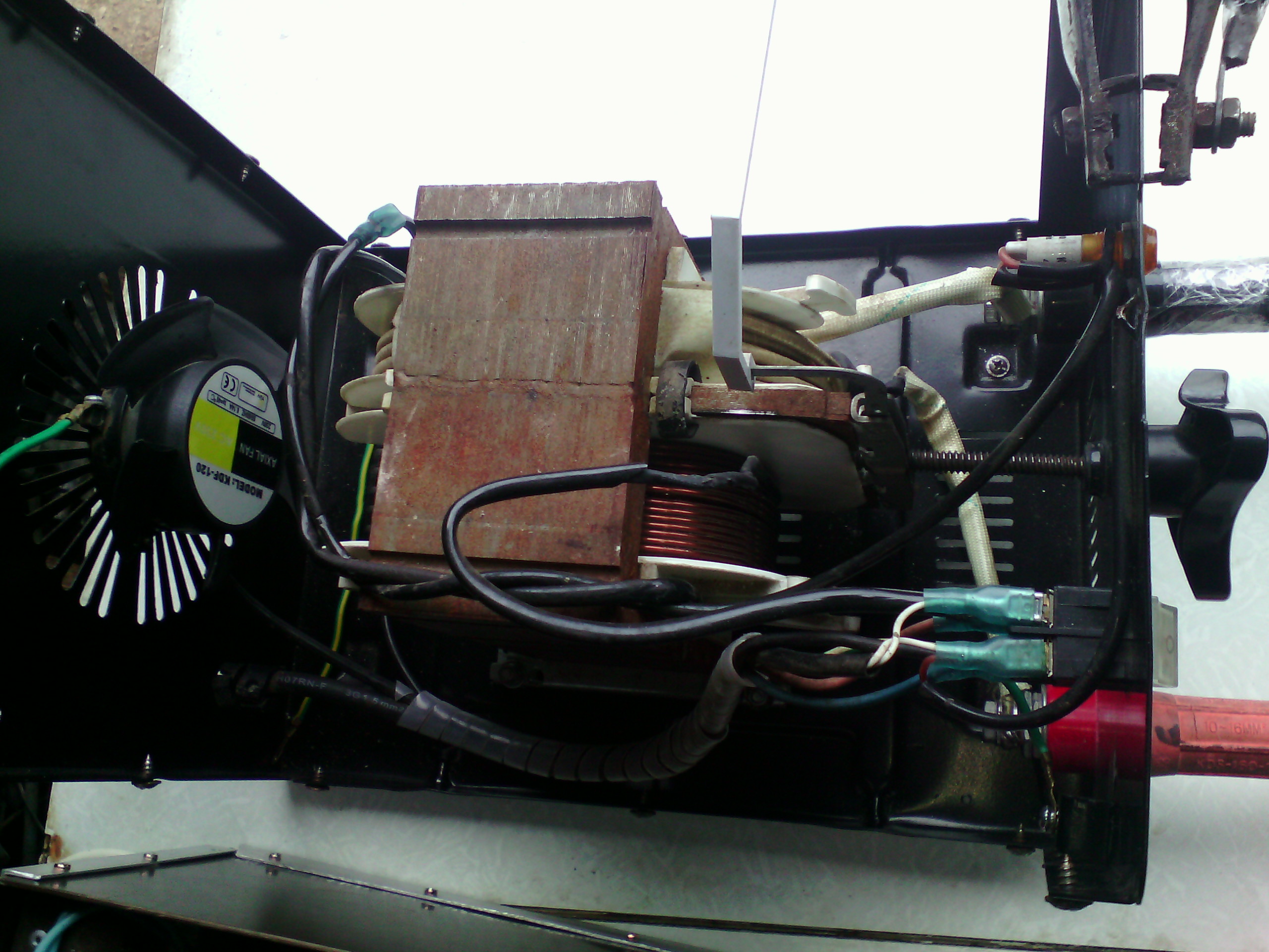

1. Сварочник Калибр СВА-160А

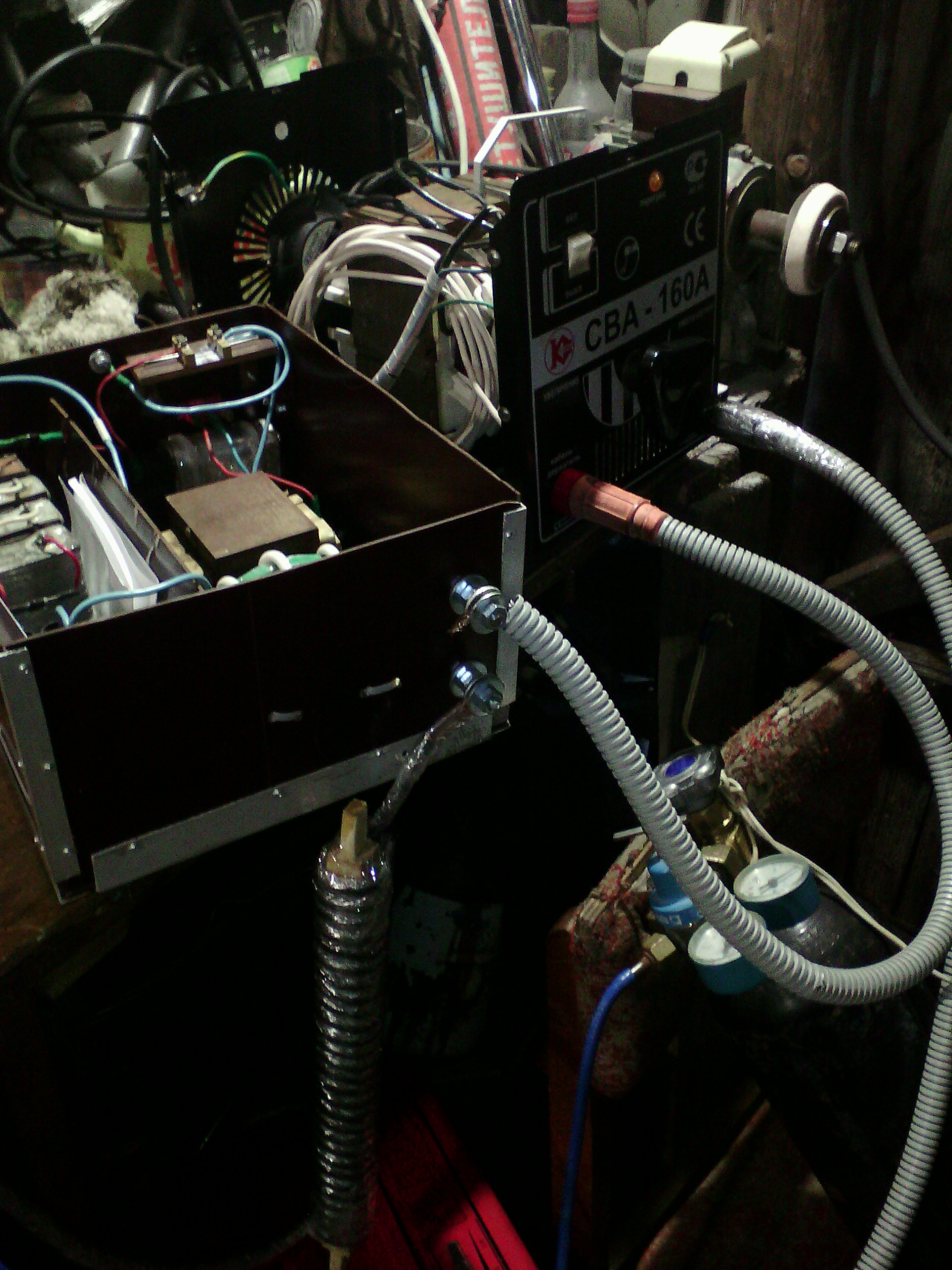

2.Осцилятор с разрядником.

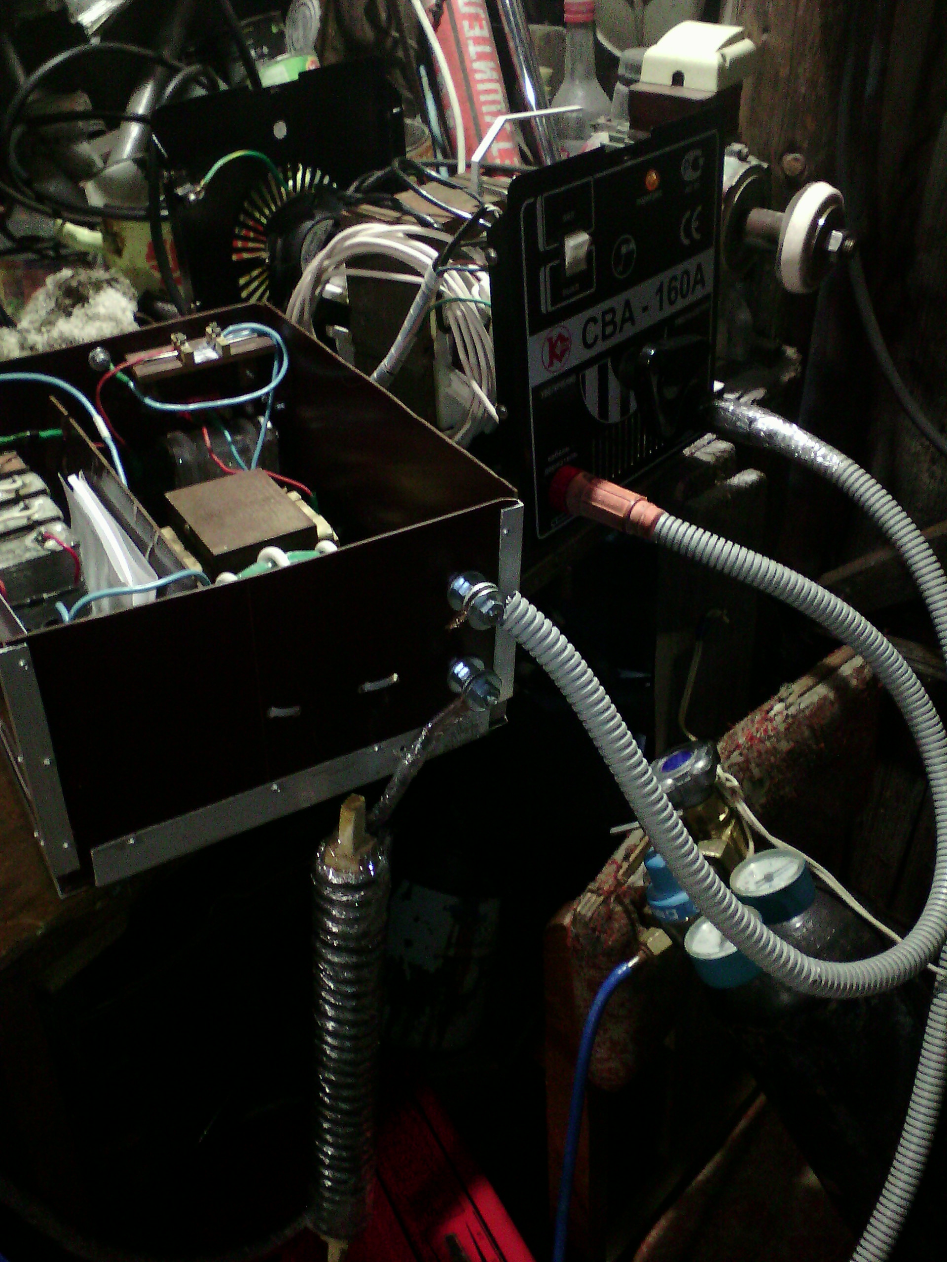

3.Общий вид.
Может что не так я накосячил? Уважаемые.Гляньте на досуге.
