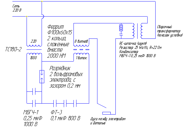

Электросхем наделайте, пож-ста :)

Обь1.
Рабочая классическая схема, только ВЧ транс нужно мотать проводом сечением не меньше 25 мм кв а лучше 50 квадратов.

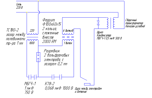

Конечно наделаю ( иначе зачем показывал это ) , но только позже , карефан зайдёт в гараж и нарисует . Сам то я напутаю чего нибудь , потому как слаб и недоразвит в схемах .
Схема - целиком заслуга карефана , моё дело было деталюшки добывать , какие он называл .
За основу была взята схема выложенная выше . Но она рабочая только на бумаге . На деле она "сырая " , работает не стабильно , капризна в продолжительном режиме работы . Главный её минус - это огромные токи протекающие через осциллятор . В результате вольфрам раскалялся до красна и очень быстро деградировал , самопроизвольно меняя зазор в разряднике .
Чё то логики не вижу ....А где взять такого размера ферритовое кольцо , что бы пропихнуть в него десять раз такой толщины провод ????
К тому же провод , 10 квадратов , остаётся холодным при сварке .
Зачем его утолщать , если к горелке , всё равно идёт провод не толще 10 кв.????

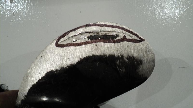

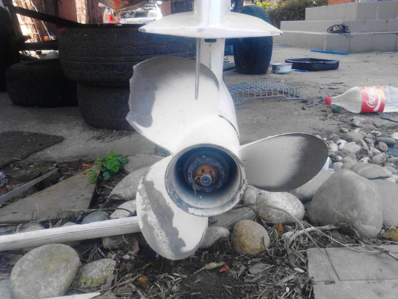

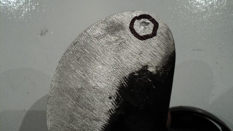

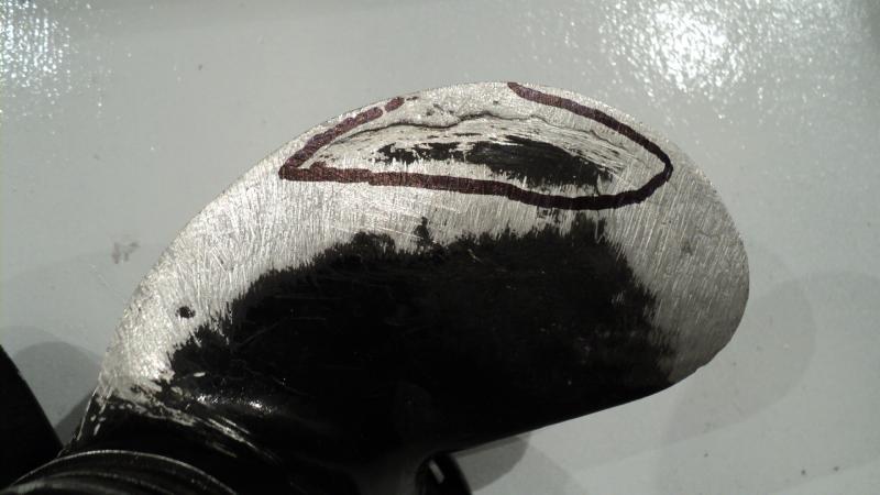

Сегодня исправлял дефекты винта , снял киношки как с ними справляется сея конструкция .
Вот на лопастях не хватает " мяса " ( обвёл фломастером )
Вот нашлась одна пора ( может песчинку вбитую в лопасть пропустил , может рука дрогнула , но не скол вольфрама точно , высверлил её )
Наварил "мясо"....
Сточил лишнее ....
Ну и результат " шпаклёвки " сварочным аппаратом , с проверкой " на блик " ...... :crazy: :crazy: :crazy:

Адмирал сказал(а):
Чё то логики не вижу ....А где взять такого размера ферритовое кольцо , что бы пропихнуть в него десять раз такой толщины провод ????К тому же провод , 10 квадратов , остаётся холодным при сварке . Зачем его утолщать , если к горелке , всё равно идёт провод не толще 10 кв.????
Со временем,когда наберется опыт и понадобится допустим заварить трещину в детали с большим весом а соответственно и теплоотводом очень будет не хватать тока, хотя если играться с винтами и прочей тонкой мелочью то и так сойдет.
Ферритовое кольцо помоему дифицитом не является, 10 витков провода то сильно много,вообще то если феррит со строчников то тогда конечно витков относительно много надо-качество его не очень. На кольце EPCOS R63x38x25 достаточно 6 витков

Винты - это не игрушки , чуть клювом щелкнул и геометрии винта - капут , это значит опять всё сначала , начиная с шаговой горки .

Одну лопасть чинить смысла нет никакого . Лодка не поедет пока вы не восстановите всю геометрию винта .( шаг , дисковое соотношение , диаметр , угол откидки , профиль сечения лопастей ).
