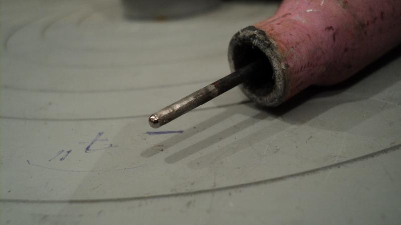

Telenkov сказал(а):
Вольфрам вот так и торчит, как на фото, при сварке?
Нет,это я для примера достал,так выставляю где-то 3-5 мм,пробовал и иглой затачивать,и плоским делать-разницы не почувствовал

попробуй полярность поменяй

Понятно что переменка, но х.з. может поможет. У тебя горит электрод, а это неправильно.

Alex89 сказал(а):
Аргона накручивал сколько можно...насчет гнилушки-согласен...диод никакой не ставил,единственное что не так как у вас это конденсаторы в осцилляторе...меньше чем 47600 пф...т.к. Не нашел таких,но разряд считаю хороший-где то около 7мм без аргона...
Ну раз навскидку мимо ....
Тогда дотошно по порядку ....
1. На конденсаторы и сам осциллятор не греши . Потому как по твоей фотке четко видно , что оксидная плёнка полностью разбита , шов хорошо сформирован , растекание тоже на уровне .
2. Я полностью согласен с ВК 44 , все указанные вами "эффекты " ( плохо зажигается сварочная дуга , дуга пляшет , высокое "шьёт " , но сварочная дуга не горит , и прочие всполохи дуги ) это прямое следствие низкого напряжения холостого хода .
Ну так ... к слову сказать .........
Иногда даже на промышленных аппаратах случается , что сварочная дуга плохо загорается , хотя осциллятор лупит как надо .. В этом случае , я тупо касаюсь керамическим колпачком детали и дуга тут же загорается на вольфраме . Попробуйте .
3. Так как напряжение низкое , а мощности дуги нужно ровно столько , сколько нужно , то что бы получить эту мощность вам ничего не остаётся делать , как повышать силу тока .
В итоге вы варите на очень высокой силе тока . Вольфрам 2мм на больших амперах сильно перегревается , трескается , оплавляется и обгорает .
Если я прав , то вольфрам должен был слепить вас прямо через маску . То есть , перегретый вольфрам гораздо ярче сварочной дуги , он был у вас ослепительно белым . А должен быть малиновым - мах.
4. Затачивать вольфрам ( 2мм ) не надо , шарик сформируется сам , довольно быстро . Когда всё правильно , выглядеть вольфрам ( по люминьке ) должен вот так .
5.Дроссель .
Дроссель для переменки и дроссель для постоянки - это два совершенно разных дросселя .
Что касаемо дросселя для постоянки - тут всё относительно просто .
На "Ш" образное железо от киловатного трансформатора , намотать сварочным кабелем не менее 40 витков плюс воздушный зазор 1 мм ......
И вы свой сварочник не узнаете , он реально "запоёт ".
Дроссель для переменки нужно точно считать . Потому как он является сопротивлением для переменного тока . По крайней мере , методом тыка ( у меня есть пять разных дросселей для постоянки ) мне не удалось получить сколько нибудь заметного эффекта в лучшую сторону , от применения этих дросселей .
Но если у вас есть желание .......
Вот вам готовый посчитанный дроссель для переменки , который очень легко повторить . Достаточно намотать сварочный кабель на черенок от лопаты .
Короче .
Вам нужно повысить напряжение , вольт до 70 - 85 ( на мой вкус ). Вот тогда вам и сила тока понадобится гораздо меньшая .
Ну например , я бы повторил ваш шов (на фотке) - двадцатью амперами . Думаю у вас было ампер под 70 ?????
Как вам советовали выше .......
Можно воткнуть ещё один трансформатор ( первички параллельно , вторички последовательно ) . Можно и разные трансформаторы использовать , но мах. выдаваемая мощность будет равна мах. мощности меньшего транса .
Можно домотать имеющийся транс , если есть место .
Можно попробовать ваще колхоз голимый - намотать сварочный кабель прямо на трансформатор снаружи . Причём есть разница , по часовой стрелке или против , нужно померить прибавляются вольты или убавляются . Не знаю какой тут принцип работает , но я сам видел , что напряжение повышается , хотя этого быть не должно ..
Ну и самый гарантированный вариант - использовать транс с высоким напряжением холостого хода .

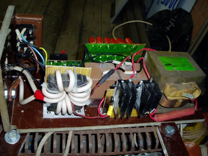

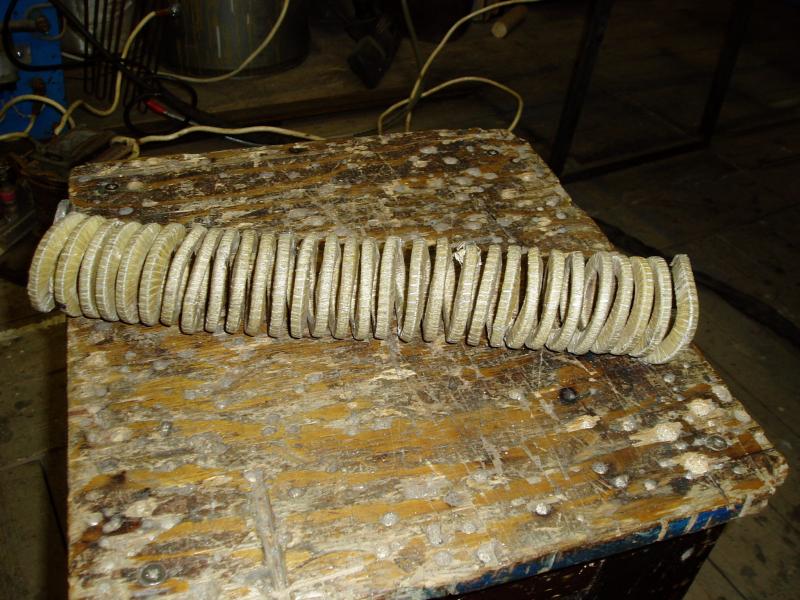

Здрасте Всем !
Собрал осциллятор по схеме Андрея . Запустился сразу , только не сразу захотел варить . Схема почти один в один , маленькие изменения - батарея конденсаторов , их 12 шт , номинал 0.047пф , общая естественно 56400 пф. Добавил на кнопку трансик мостик и реле . Чет побоялся 220в заводить на горелку . Трансик и мост на 24 в, реле так же . Взято с той же микроволновки , с дежурки .
И вопрос - какой всетаки должен быть зазор в разряднике ? Начал с 0.2 , разряд кратковременно появлялся на 2-3 сек и все . Уменьшил до 0.10 , такие же симптомы . Уменьшил до 0.08 , дуга стала стабильно зажигаться и держаться . Сейчас стоит зазор 0.07 , вроде как постабильней стало . Можно наверно еще уменьшить зазор.
Вопрос по дросселю с воздушным сердечником - можно ли его намотать алюминеевой шинкой ? Просто поискал , медь фиг найдешь у кого . А алюминий есть .

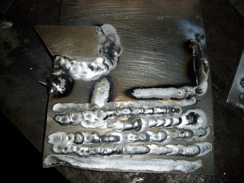

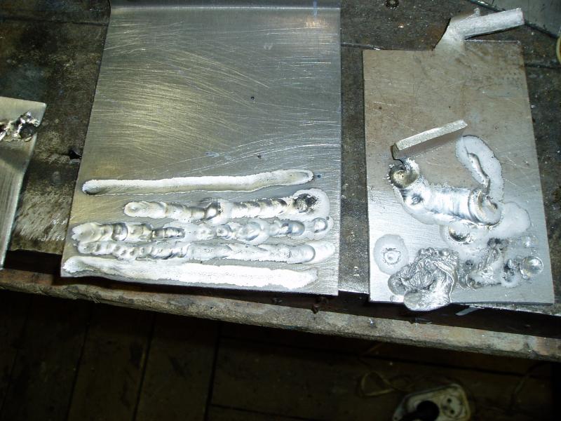

Эт мои пробы . Не фонтан конечно , варил горелкой давно уже ,пока руки вспомнят . Ну и плюс несколько раз коснулся электродом металла. Не охото уже было првавить вольфрам . По току , такое впечатление , что его дохрена , надо еще балласт вешать . Один плюс - балласт разогревается хорошо , гараж подтапливать не надо . :D
А , и по пробам - справа Al пластина 5 мм , слева Al Mg пластина 2 мм
Дык там в кине , дроссель и есть из алюм шины .
Упрости себе эксперименты , тупо намотай сварочный кабель ,( который идёт на горелку) на черенок от лопаты .

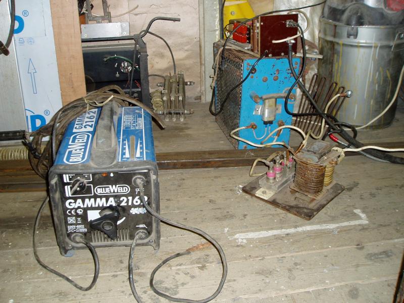

Продолжаю эксперименты . Так как балластник пока не удается найти , решил попробовать аппарат BlueWeld . У него ток регулируется магнитным зазором - увеличение уменьшение . Напряжение холостого хода - 49 в. Оказалось - хрень полная , а не сварочный для аргона . Чтоб зажечь дугу , надо чуть ли не коснуться металла . Дуга горит жестко .
Вот такой .
Сделал еще дроссель . Попробовал на самопальном - разницы не заметил ни какой . Поставил на БлюВелд - получше горит дуга , но все равно аппарат хрень ...
16 443
1 167
Этого даже для электрода мало . В советское время , когда холостого хода не хватало , наматывали сварочный кабель ( который шёл на держак ) прямо на трансформатор ( поверх катушек и сердечника ) . Не понимаю принцип действия , но холостой ход подрастал . По крайней мере , я сам это видел на "Ш" образном трансформаторе .
Ну и до кучи ......
Дроссель делали прям на коленке ..... наматывали тот же самый сварочный кабель на лом ( 40-50 витков ). На постоянке это точно работало .

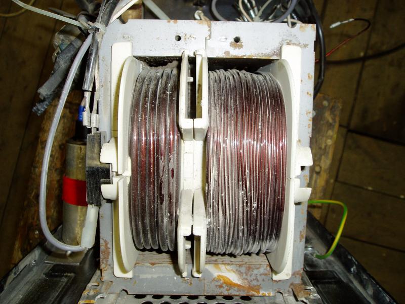

Вчера тут посетила меня мож конечно и бредовая , но имеющая право на жизнь , идея . Это все я с BlueWeld- ом не могу расстаться . Этот сварочник имеет подключение к сети как 220 , так и 400 вольт .380 у мну в гараже ни когда не будет ( председатель гад не дает добро на подключение ) . Так вот , о чем я - 400-вольтовая обмотка намотана поверх 220-вольтовой . Что если смотать 400-вольтовую , а на ее место домотать сварочную обмотку ? Тем самым добавится холостой ход .
На фотке сетевая обмотка справа .
Как Вам такая идея ?
16 443
1 167
Наверняка только испытания дадут ответ . У меня есть трёхфазник заводской , у него первичка намотана поверх вторички , работает же .
Только мотай в ту же сторону , что и родная катушка намотана .
Ну и я бы (для пробы перед рукоблудием )) намотал бы витков 10 тонким проводом , замерил бы сколько прибавляет "вольт / виток ", тогда узнаешь поместится ли столько провода , сколько нужно .
Обычно один виток = один вольт .

Продолжаю эксперементировать . Смотал обмотку без проблем . Самое прикольное - провод алюминеевый , а не медь . Ну я так и подозревал , что алюм . У мну был полуавтомат Пионир , типа Италия , так на нем похожий транс стоял , вот с него и хотел взять вторичку . Но не получилось , облом . Старая обмотка не лаковая , а какой-то хренью замотана , типа тонкого скотча . А она видимо от времени уже обшелушиваться стала . Так что ... Искать новый провод - не очень охото . Если только еще один вариант попробовать - взять провод смотанный с первички , и запустить прим. в 4 жилы на добавку на вторичку , т.е. намотать в четыре провода . Диаметр вторички - 4,5 мм провод , а первичка - 2 мм провод . Думаю хватит такого , должен выдержать . Да и таким проводом легче будет домотать , чем 4,5 мм совать в окошки .
16 443
1 167
Я так делал , работать точно будет . Я даже многожильным проводом мотал , всё работает .
А ещё дроссель мотал многожильным кабелем 16 квадратов , в пластмассовой изоляции , потом в спешке завалил его хламом , он нагрелся и изоляция вся расплавилась , короче всё закоротило . Я размотал этот кабель , срезал всю изоляцию с него и замотал обычной тряпочной изолентой .... до сих пор работает ..... только когда его " и в хвост и в гриву " гоняю , изолентой воняет ... лет семь уже и ни чё ..... воняет , но работает .

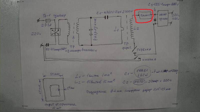

Адмирал сказал(а):
Ну вот , пришёл карефан и .... опять начался улучшайзинг конструкции...
Сразу оговорюсь , всё что я показывал выше , точно работает .
Но с сегодняшним улучшайзингом стало ещё лучше . ( надо прекращать эти эксперименты , пока в дебрях не заблудились .)
На сегодня схема выглядит так ....
Кнопка подключена не совсем правильно , по соображения безопасности . Не совсем есть хорошо , когда провода под напряжением 220 вольт находятся на горелке в руке . Такое подключение надо разорвать релюшкой или питать всё это низким напряжением . Короче оставляю повторителям сего девайса , не паханное поле для путей решения этой задачи ( себе оставлю как есть ). .
В киношке вроде объяснили , что меняли . Добавлю , что высоковольтная дуга стала значительно мощнее и высокочастотнее . Даже на слух всё это заметно чувствуется . Сварочный аппарат стал варить ваще на ничтожных токах (6 ампер) .Раньше на 20 амперах уже была нестабильность дуги . Теперь всё чётко !
