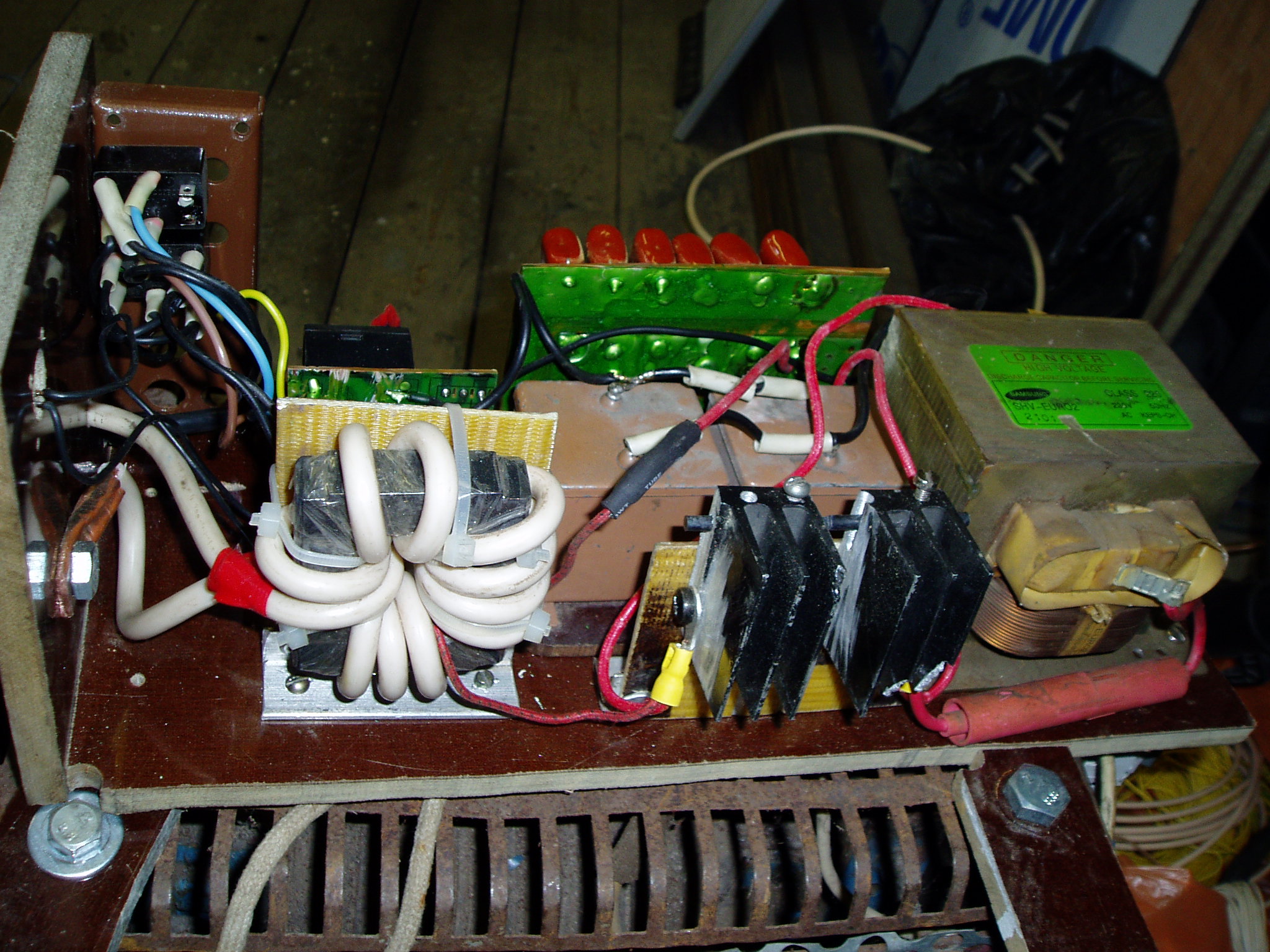

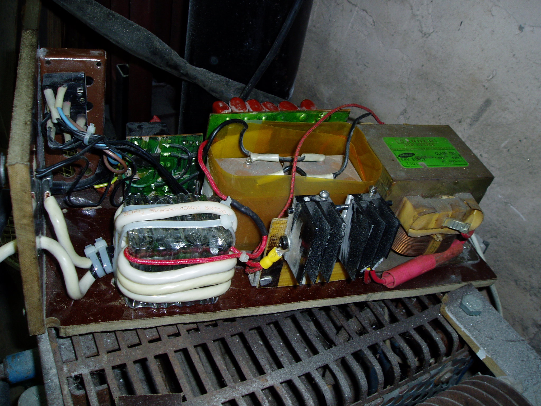

Здрасте Всем !

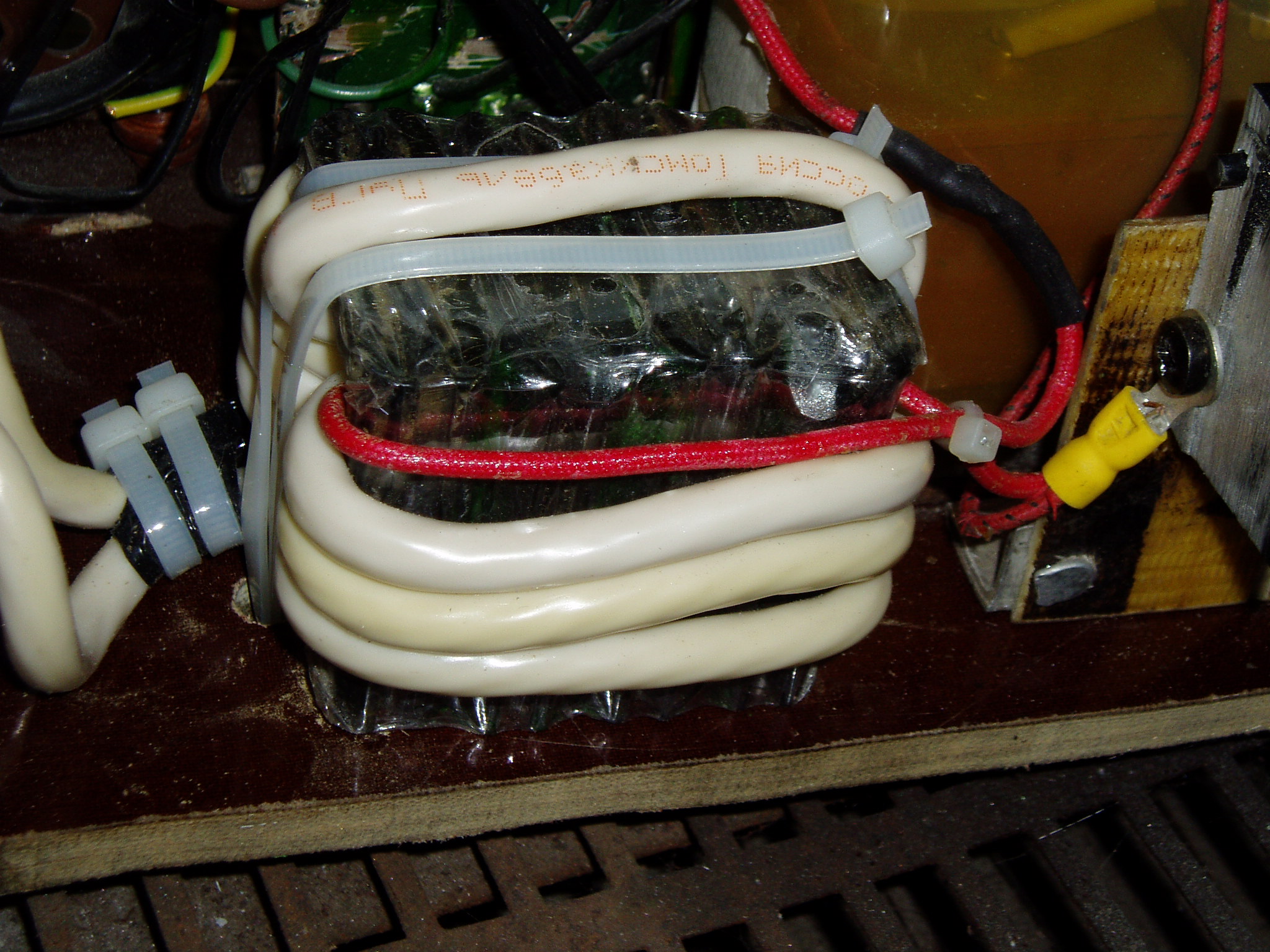

Немного переделал свой осциллятор . Поводом стало вот что - из своей радиолюбительской практики вспомнил , что ферритовые сердечники и иже с ними собирают не вплотную , а через зазор , какой присутсвует на строчном трансформаторе . У меня на сердечнике такового не было ( забыл просто что нужен ) . Да и у Андрея этот вопрос не освещен вообще .
В итоге , были найдены 4-е строчника с сердечниками , и переделал транс . Что получил - более стабильную дугу , воздушнй зазор пробивает прим . 6 мм . Т.е. получилась более мощная и стабильная дуга . И разрядник помягче стал работать .
Я этого и не знал .......знаю что на сварочном дросселе зазор в железе обязателен .... что то ,....типа ,.... в среднем....- 1 мм . Всегда его делаю , а потом во время плясок с бубном , приходит понимание , увеличивать или уменьшать этот миллиметр .
А в феррите какой зазор сделал ?

Я сам точно не понимаю всю физику процессов , :) , помню , что феррит легче входит в "насыщение" при подводе большого тока , и индуктивность его падает . Зазор позволяет подводить больший ток без потери эффективности .
А зазор оставил таким, каким он был на строчнике . Я когда строчники разбирал , срезал катухи , убрал ярмо , и все , а как он был залачен , так и остался . Я ферриты не разделял .
Ну по крайней мере я добился результата , после своих сомнений и изысканий .
