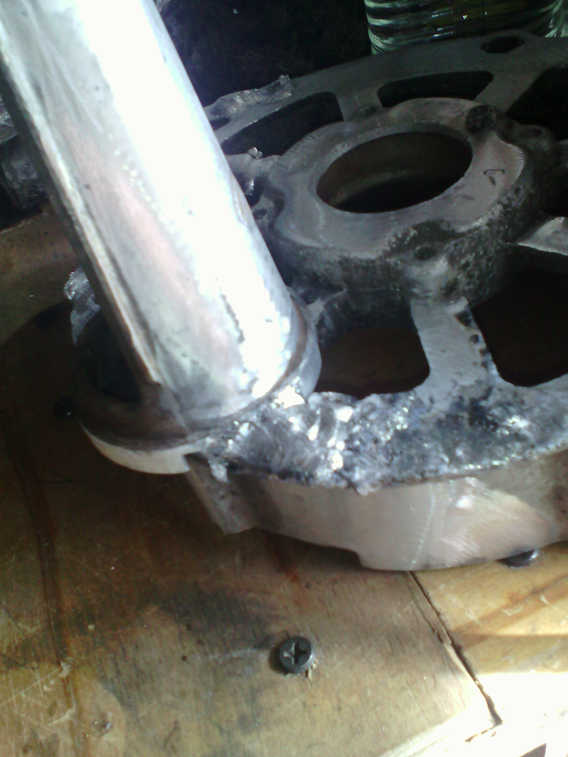

Это что за выключатель у тебя на горелке изолентой примотан ??????
Если это кнопка осциллятора - срочно выкини её ! Потом , когда набьёшь руку , делай что хочешь , но сейчас !!!!!! с этой кнопкой ты точно варить не сможешь . Кнопка должна быть удобной , чётко работающей и включать - выключать осциллятор строго тогда когда это необходимо . Первое время кнопкой будешь пользоваться так же как когда электродом варишь тонкую железяку , тем более , что тонкой регулировки силы тока у тебя нет .
На самом деле ..... кнопкой и длинной дуги можно добиться многих регулировок при сварке , поставь микрик ( пусть даже через реле ) - не пожалеешь .

Приветствую Вас Андрей! Это я от звонка кнопку приспособил осцилятор включать и выключать. На постоянно включенном осциляторе жгет дюралину сильно и не варит,может транс слабоват-так я и вторичку намотаю(место есть),до 60и вольт уже мотал(но с писюном срач полный)могу и до 80-90вольт мотнуть,надеюсь и сила тока вырастет,как подсказал один человечек мне.

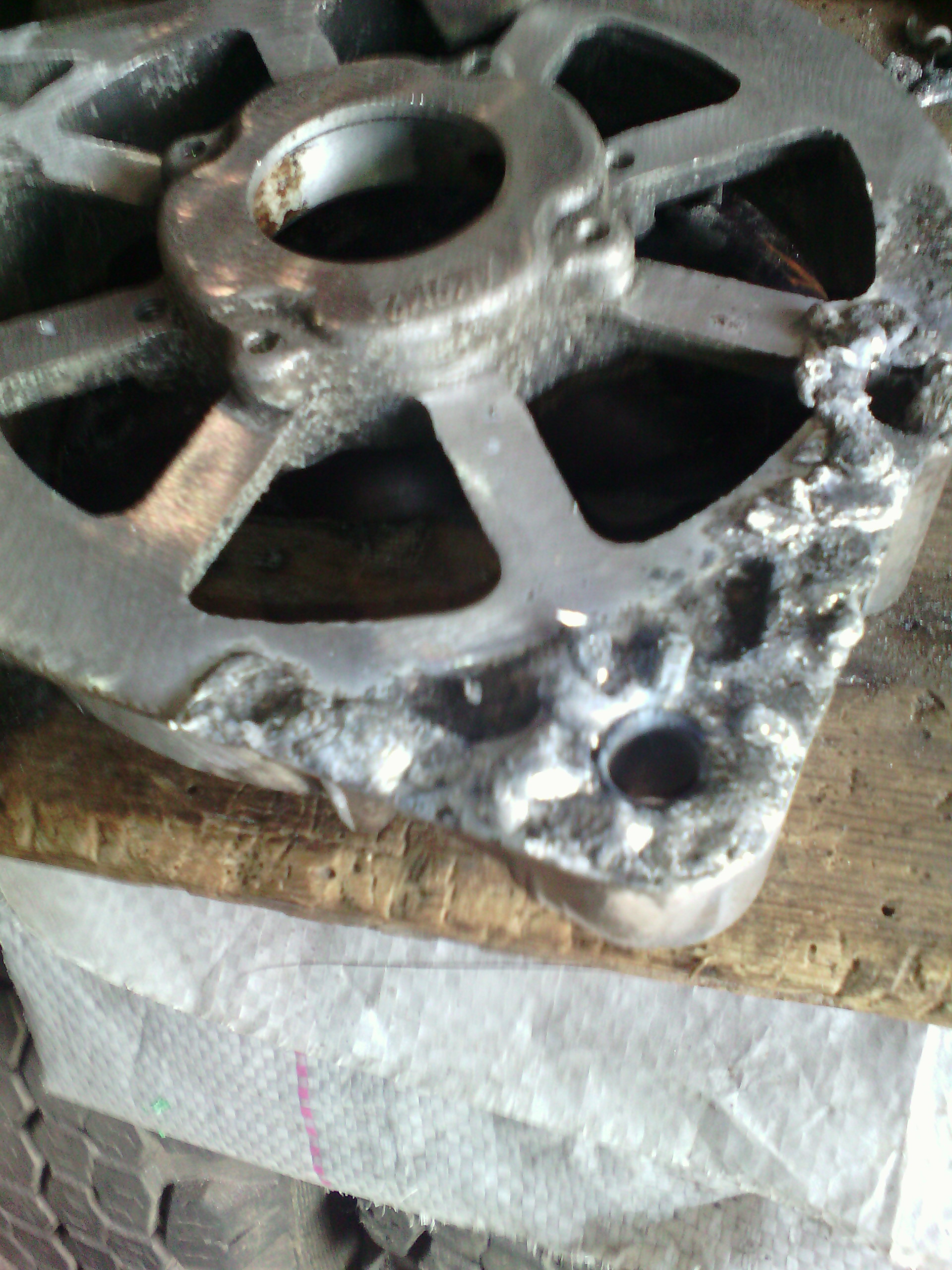

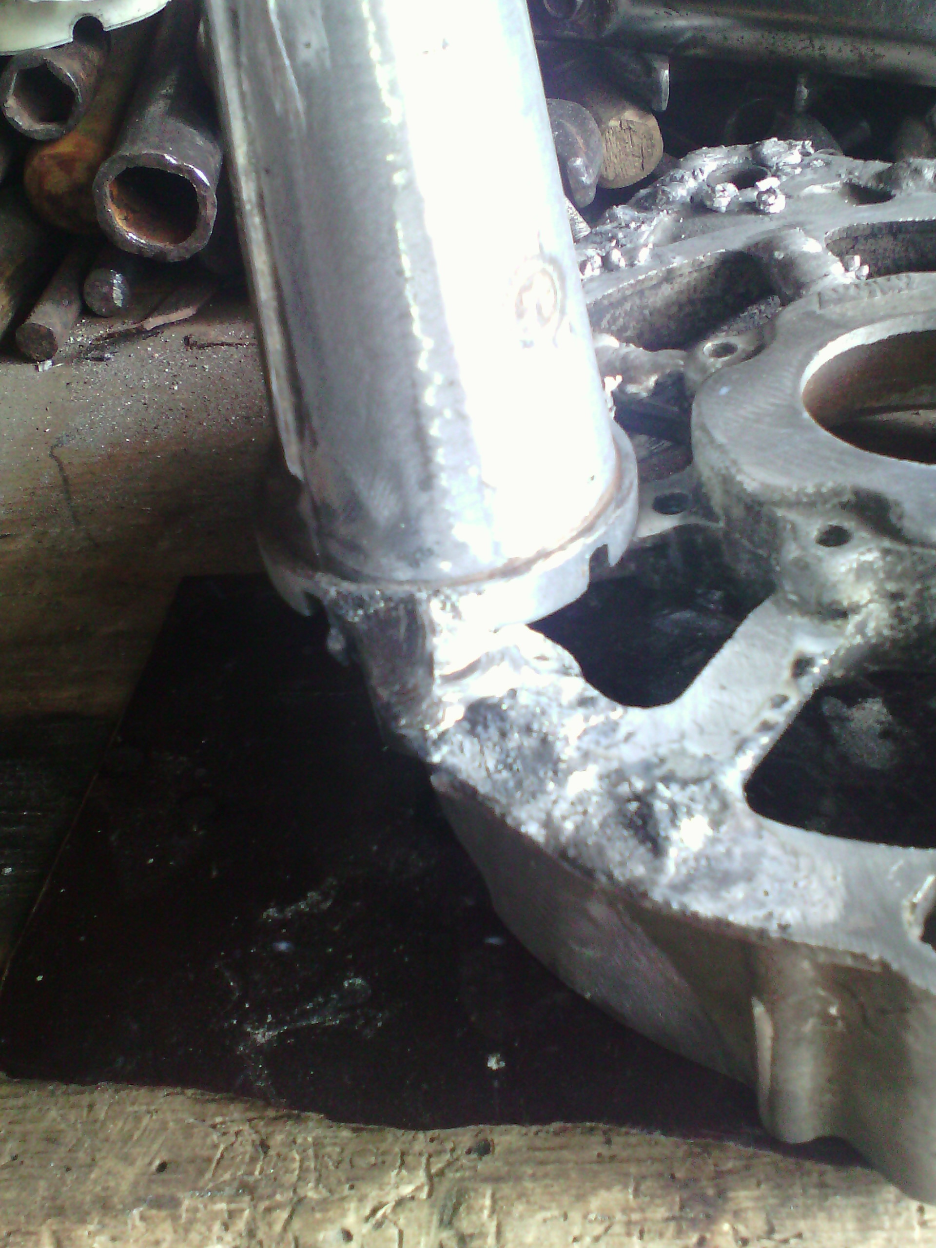

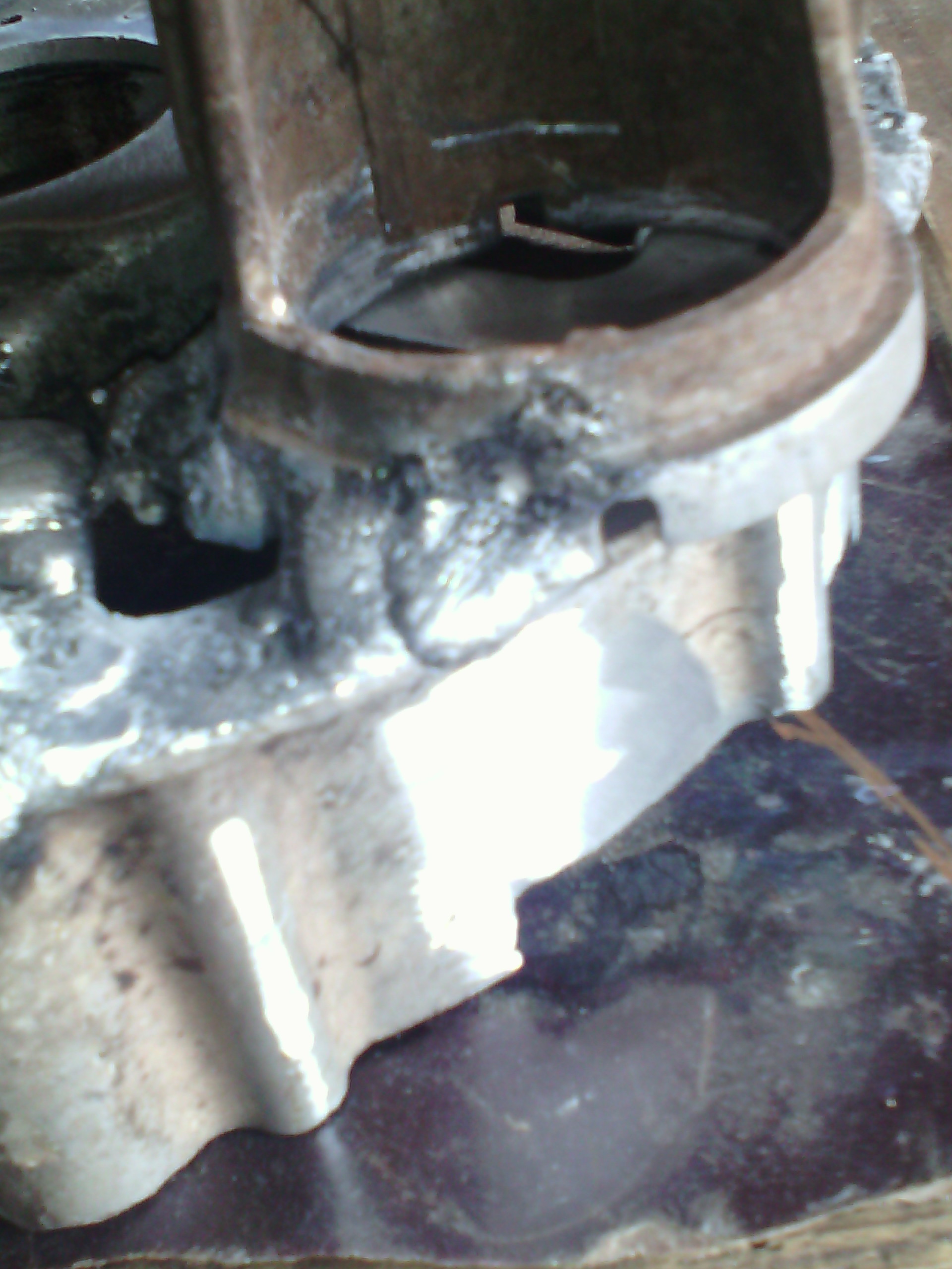

Только что поварил,вроде вскрываться дюраль начал ванна заблестела,осталось научиться проволоку подсовывать путем(а то чето ее сдувает в сторону от ванны)варил на дюралевом корпусе от генератора автобусного,толщина точно 2см.но транс накручен до предела(могу еще намотать для дури вторичку в легкую)

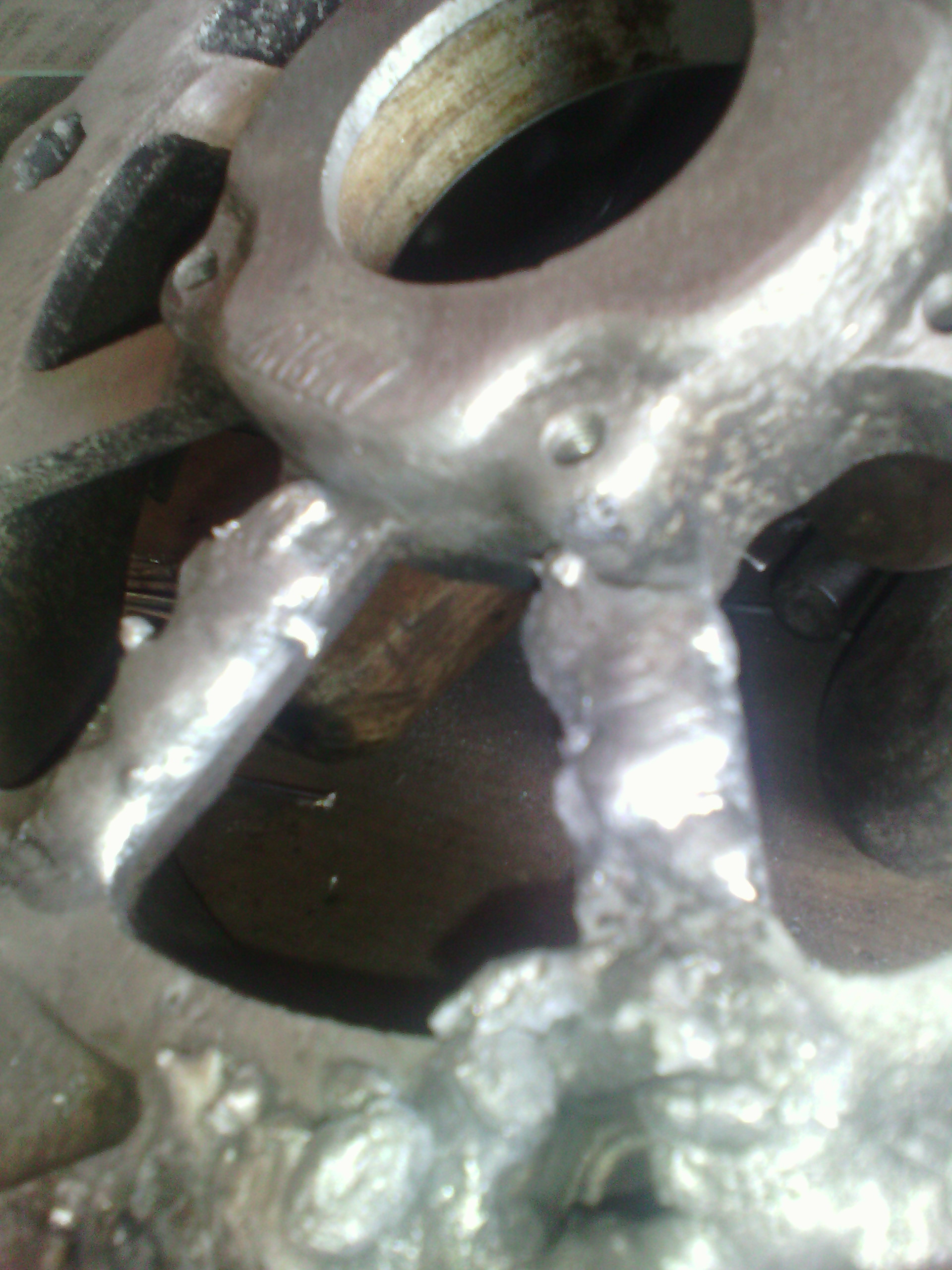

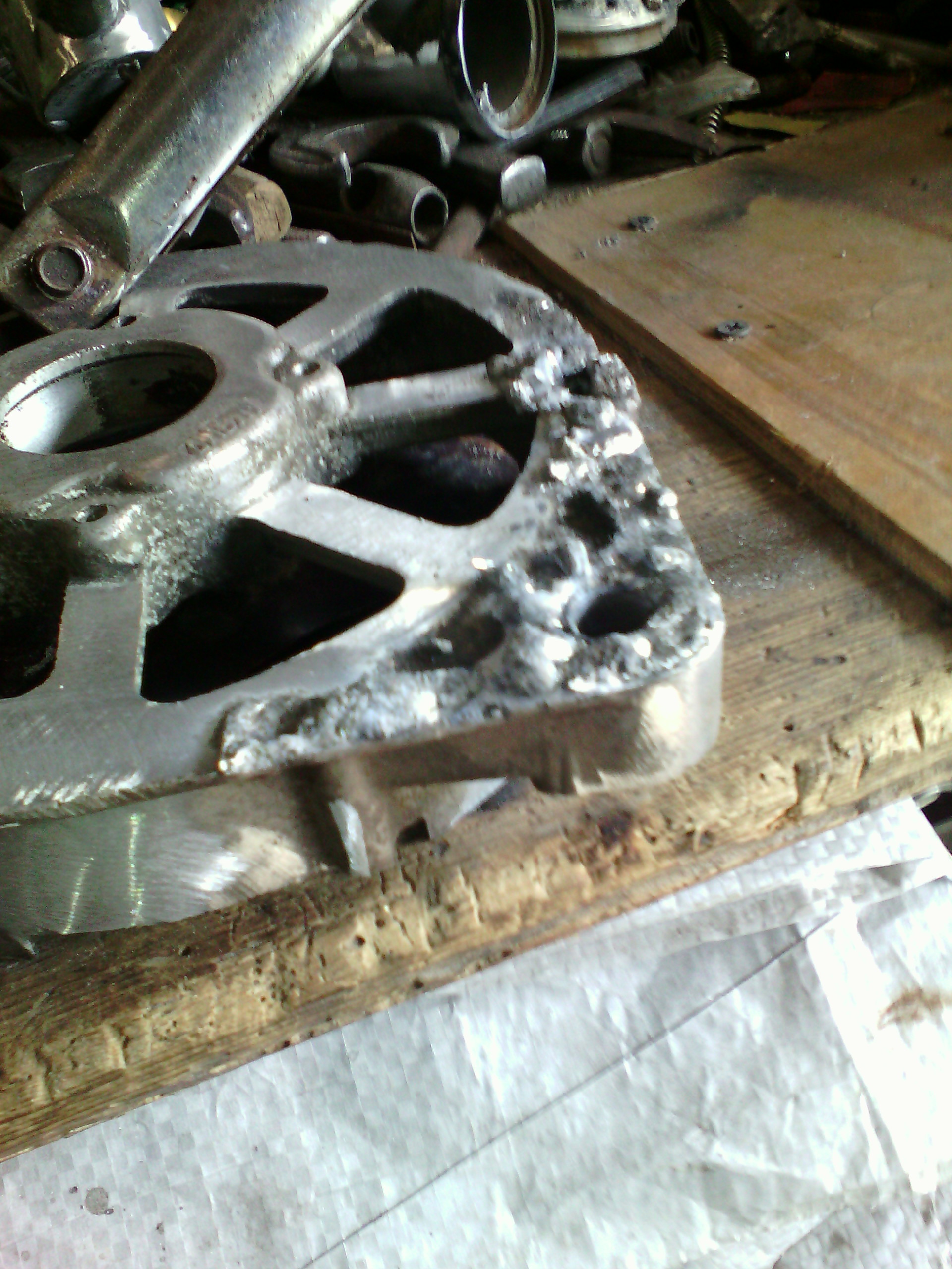

Ещё раз ....
Выкини нах. этот звонок . Срачь на фотках - точно из за него .
Пойми суть происходящего и всё получится .
Тебе сейчас нужно напрочь забыть , что ты умеешь варить черняшку . Черняшка , нержавейка, никель , чугун и т. д. это металлы которые имеют малую теплопроводность и малую теплоотдачу ( ну относительно конечно ) они меняют цвет от нагрева , ты легко можешь это отслеживать и подбирать силу тока под сварку .
Алюм , медь , латунь и т. д. имеют нев"бовую теплопроводность и теплоотдачу , просто так от балды , ты ток не подберёшь . Алюм. не краснеет от нагрева , по оттенку шва ты тоже ничего не сможешь отследить .
Если для сварки черняшки и т.д. ты можешь один раз подобрать амперы и варить 1мин . , час , день , неделю , да сколько угодно и всё будет получаться , то при сварке алюминия ты постоянно должен менять мощность сварочной дуги . Без прикола - постоянно !!!
Это делается ......
1, силой тока ( балластник , крутилка ампер на аппарате и т. д. )
2, длинной дуги , углом наклона дуги и т.д.
3. не менее эффективное средство чем крутилка на сварочнике - Это чёткая кнопка .
Проволока у тебя разлетается потому что она либо очень тонкая для выбранного тобой тока , либо ты её неправильно пихаешь .
Пихай её строго по линии шва спереди и почти параллельно детали . По любому угол между проволокой и вольфрамом должен быть не меньше 90 градусов .
Судя по твоим фоткам , току ты насыпал очень много .
В самом начале сварки не спеши прибавлять ток , дай время алюминьке прогреться , зажги дугу подожди секунд 5-7 , если зеркало не появилось , вот тогда ток прибавь . Начинай шов всегда с краю детали , если будешь начинать с середины - тока нужно гораздо больше для появления зеркала , а через 5-7 секунд его окажется очень много для сварки (именно этого места ) , а двигая шов к краю детали , алюминька у тебя просто обвалится .
Вот всё что я выше написал можно нивелировать чёткой работой кнопкой . Ей ты можешь имитировать и пульсы и импульсы - ( это такая модная приблуда на дорогих сварочниках ).
Короче ..... первое , что ты должен сейчас сделать - Это одеть на голову ведро , и с разбегу ведром в стену ..... и так три раза хотя бы . Эта процедура помогает забыть , что ты умеешь варить черняшку . Как забудешь - сразу всё начнёт получаться с люминькой .

Приветствую Вас Уважаемый Андрей!! Щас подрессировался немного.
16 617
1 337
Не надо ничего накручивать . Тока у тебя итак очень много . Зачисти всё что ты наварил , заточи вольфрам по новой , почисти колпачёк от черноты и шариков люминя внутри , вольфрам поставь вровень с колпачком . НЕ СПЕШИ !!!
Уменьши ток как только сможешь .
Зажги дугу прямо на углу детали , твоих 55 ампер должно хватить для моментально появления зеркала на этом угле . Плавно попытайся расширить это зеркало до диаметра сигареты и подсунь проволоку на край этого диаметра ( под вольфрам не пихай ни в коем случае ). Капля люминя сама перебежит под вольфрам , пихай ещё проволоку , ещё , ещё ....и каждый раз пихать нужно чуть быстрее , чем первый раз .
Ты получишь поверхностный шов , без провара - вот от него уже можно будет плясать дальше .

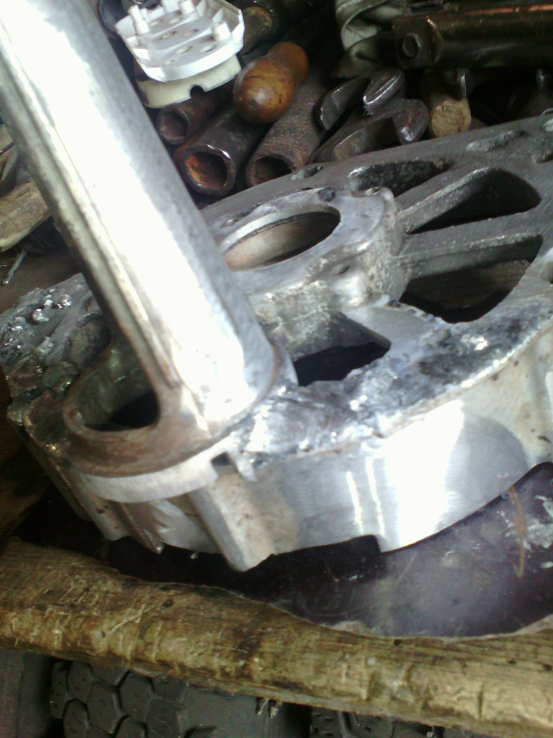

Юрий , пока писал тебе ты фотки прислал ....
Вот смотри на свои фотки ....... видно по ним , что ты спешишь .
Ну это ладно , алюм - это быстрая сварка .
Кол тебе за то , что ты пихаешь проволоку под острым углом к вольфраму и скорее всего пихаешь её с боку от шва .- так будешь потом выпендриваться , когда руку набьёшь .... пихай её спереди вольфрама , лицо своё перемести так , что бы чётко видел всё что делаешь , сейчас на фотках , ты явно загораживал себе обзор колпачком . По перемещайся , найди комфортное положение для обзора . Локти обопри на стол , ноги поставь удобно ..... ну как при стрельбе зафиксируйся чётко .
И тока всё равно у тебя много .

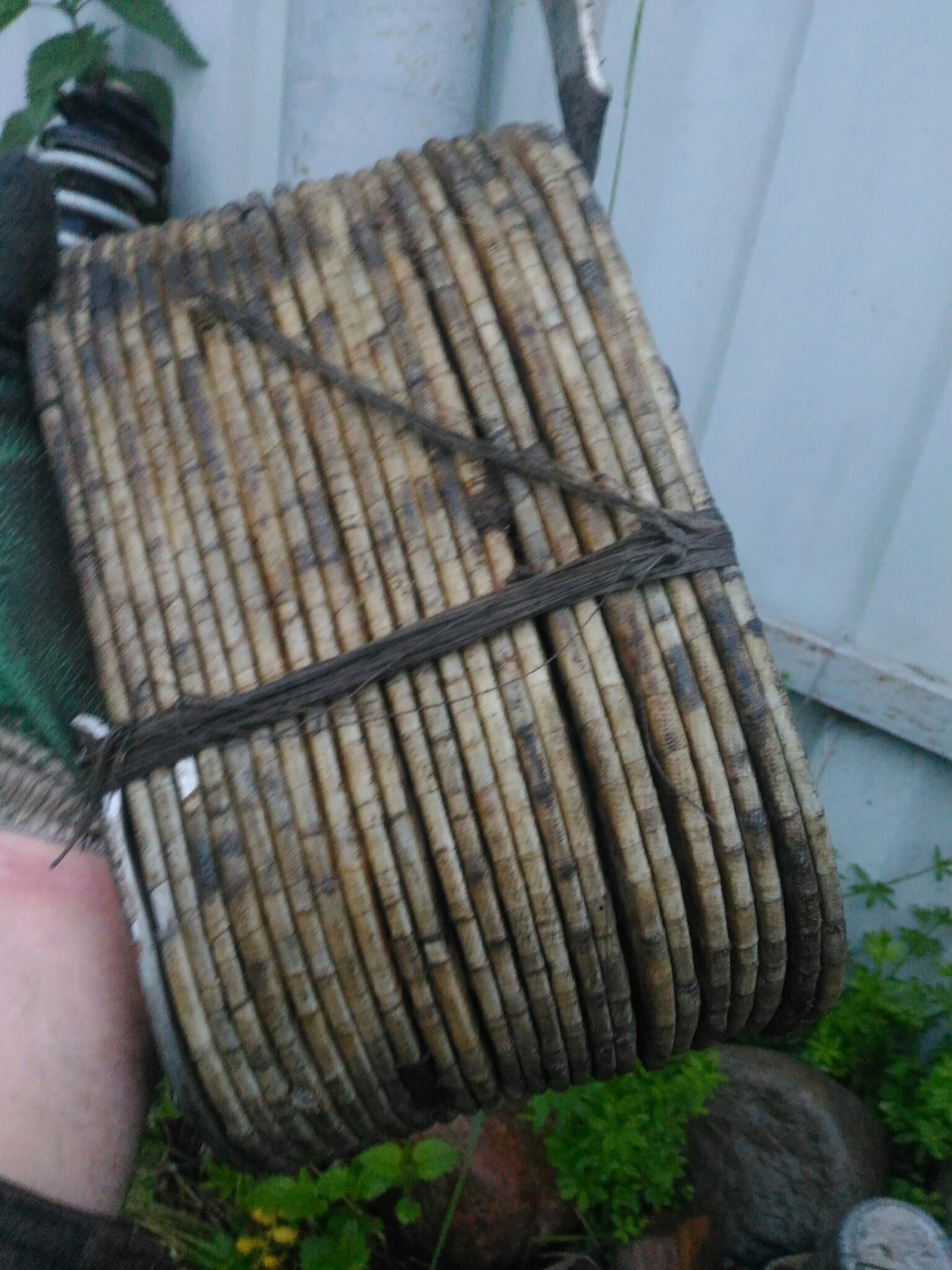

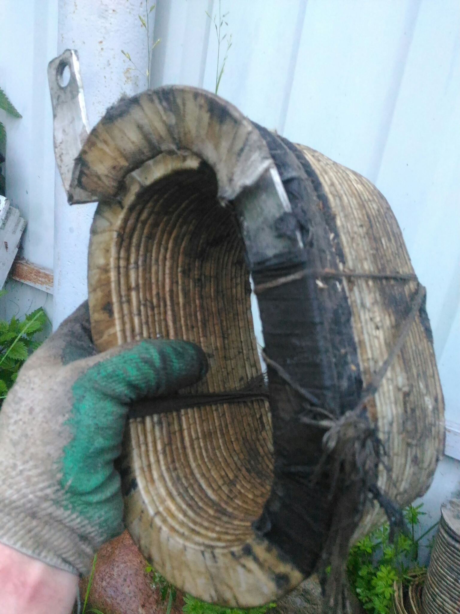

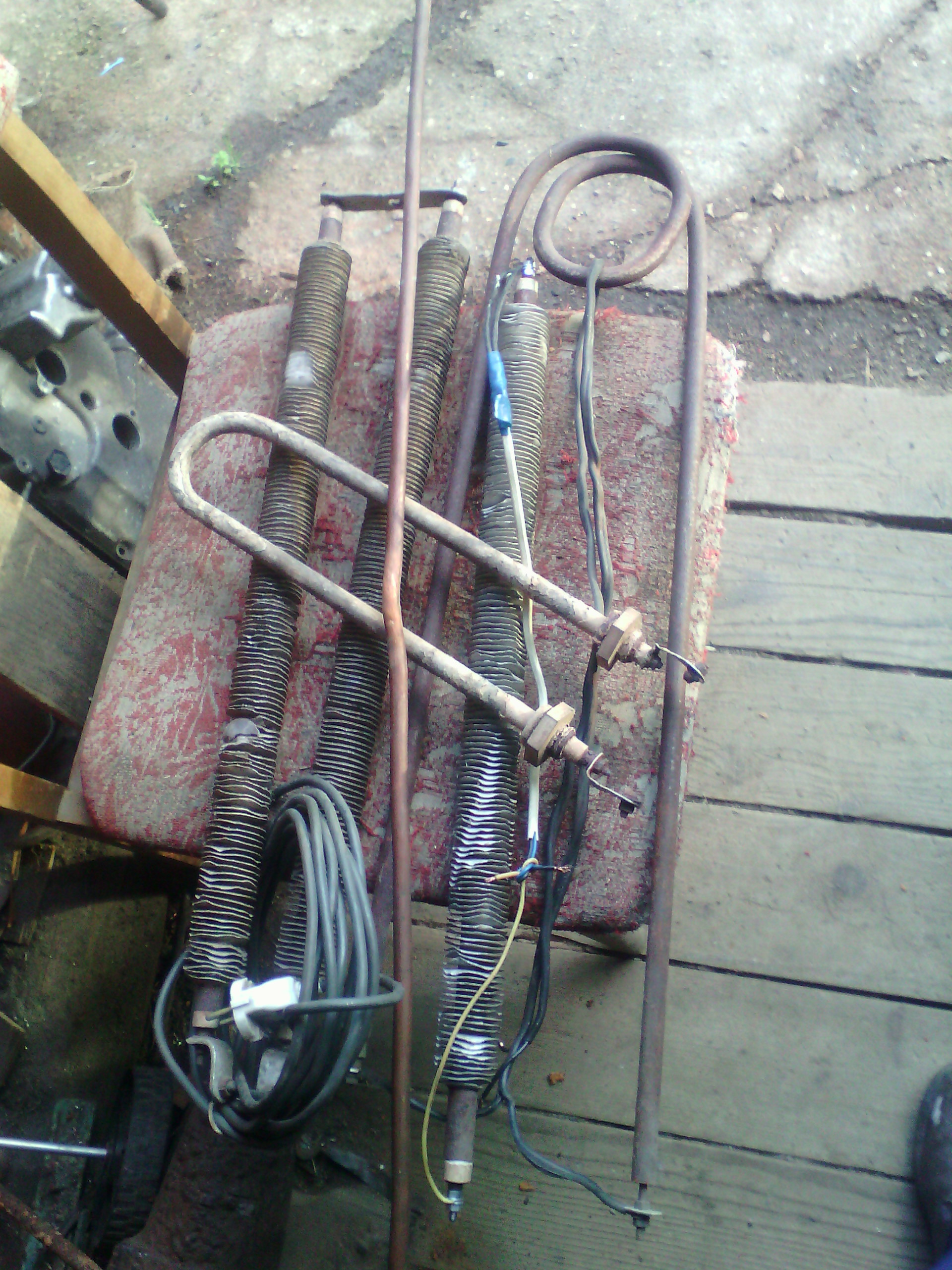

У тебя трансформаторный аппарат , крутилкой ты либо перемещаешь катушки , либо уменьшаешь - увеличиваешь зазор в сердечнике траса ( от конструкции аппарата зависит ) . По моим пониманиям меняешь характеристику аппарата , это не правильно для люминя . А ваще ( когда трансы были в моде ) их крутилкой накручивали на мах. , а баластником уже регулировали силу тока . ( это когда их применяли в алюмосварке ).
Баластник сильно упростит тебе жизнь . Выше на фотках спирали от троллейбусов очень рабочая хрень для сварки . Тебе пару катушек за глаза хватит и регулировку плавную получишь .
Эти же катушки при сварке черняшки электродом , придадут "мягкости" сварки , потому как изменят характеристику аппарата на пологопадающую , ну и регулировка тока более правильная будет .

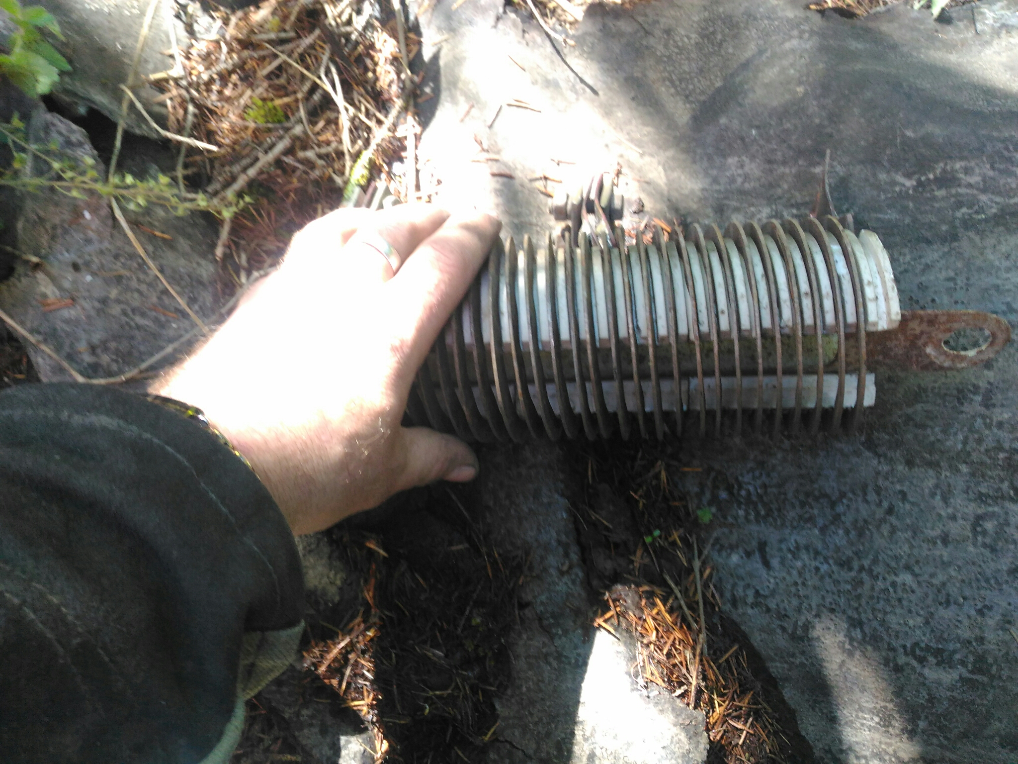

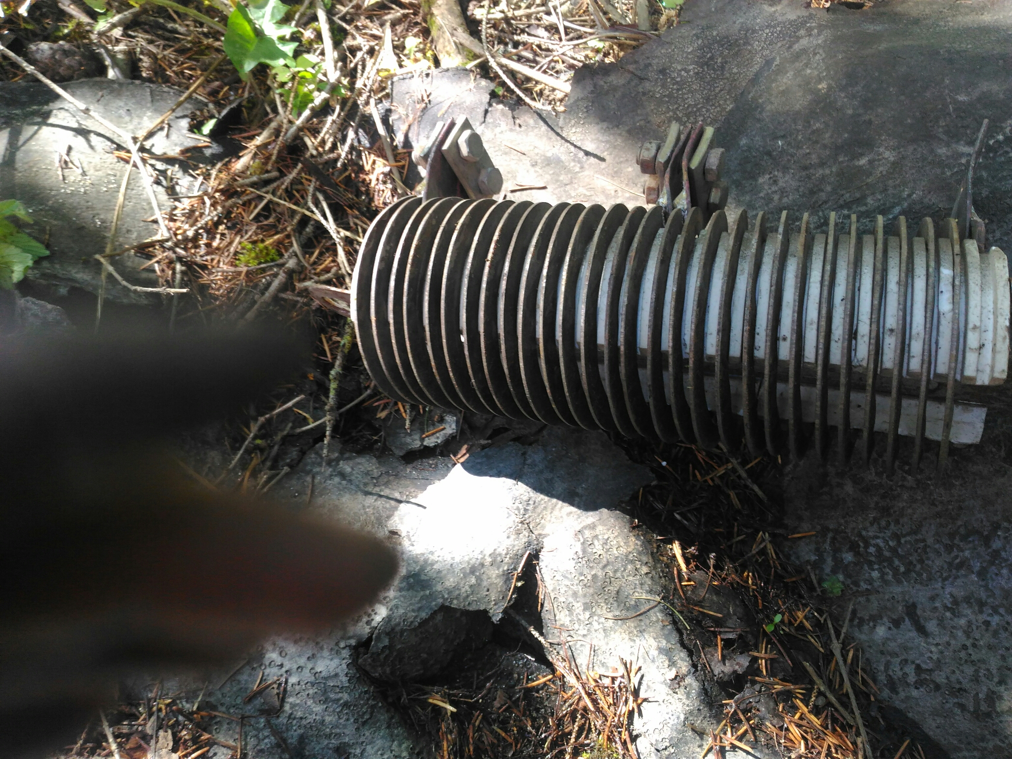

А вот такие на балластник пойдут или нет? только шина аллюминевая.
Да не ......
Это у тебя катушки силовые , а баластник - это сопротивление , реостат , нагрузка , резистор .
Полноценный баластник изготовлен из специального сплава - который при нагревании в работе не меняет своё сопротивление .
Но !!!!! для гаражного варианта подойдёт и нихром и ТЕНы и какой нибудь мощный обогреватель . Тебе нужно мощное сопротивление - оно понизит сварочный ток .
Ну например нихромовая проволока миллиметра 4-5 в диаметре , по ней будешь двигать сварочные клещи и у тебя будет плавно меняться сварочный ток .

Кстати , эти троллейбусные катушки стоят и на электричках ж/д на крыше каждого вагона по несколько штук . Это я к тому , что эта хрень далеко не редкость .
Ещё в качестве балластника тебе подойдут реостаты для плавного пуска от старых больших элекродвигателей , на карьерах их валом валялось .
Ещё раньше на производствах были большие козловые обогреватели - кусок бетонной трубы с намотанной толстой нихромовой спиралью - вот она подойдёт тоже .

Приветствую Вас Андрей! Тены воздушные 3шт. с ребрами есть и одна длиннющая,обогреватели есть,тесть дал седня спираль нихромовую толщиной 2мм,вот думаю трубку медную 10-12мм длинной больше метра тоже можно как сопротивление использовать и так же клещами регулировать нагрузку.(больше для баластника ни че не найти в моей глуши).

Вот такое добро есть маленькая тена много берет,остальные воздушные мало совсем,и длинная водяная мало,и трубка медная 12диаметр нар. стенка 1-2мм длина 1м40см.Сразу не могу отвечать,сторожу ночь через ночь за 5 рубасов.
Я постараюсь завтра посмотреть какие тены стоят на заводском баластнике . В нём для тонкой регулировки стоят два тена .... втыкаешь один - аппарат выдаёт 6 ампер , втыкаешь второй - 10 ампер , втыкаешь оба = 16 ампер - это я принцип действия баластника пытаюсь объяснить , т.е добавляешь тены - увеличиваются амперы .

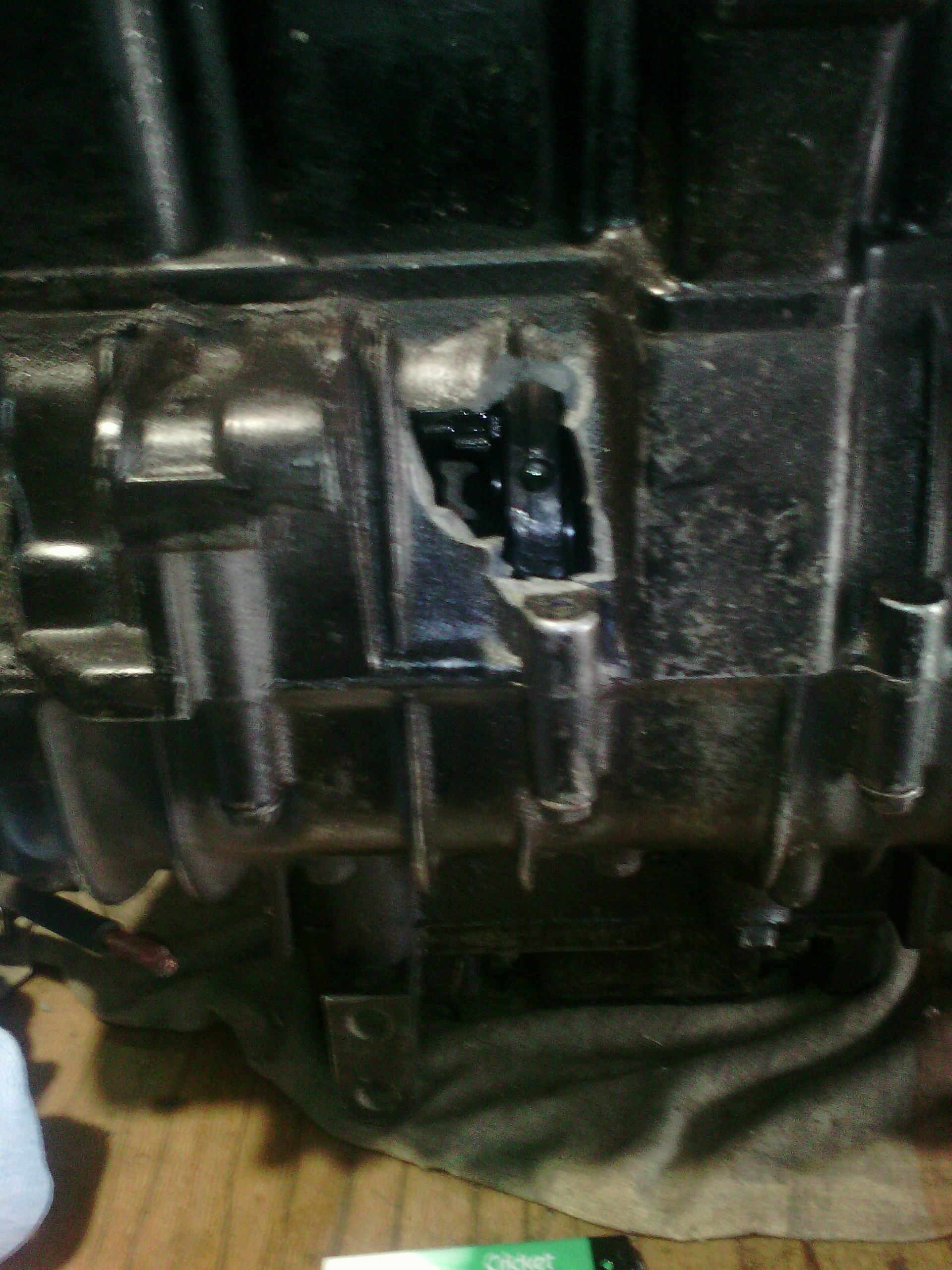

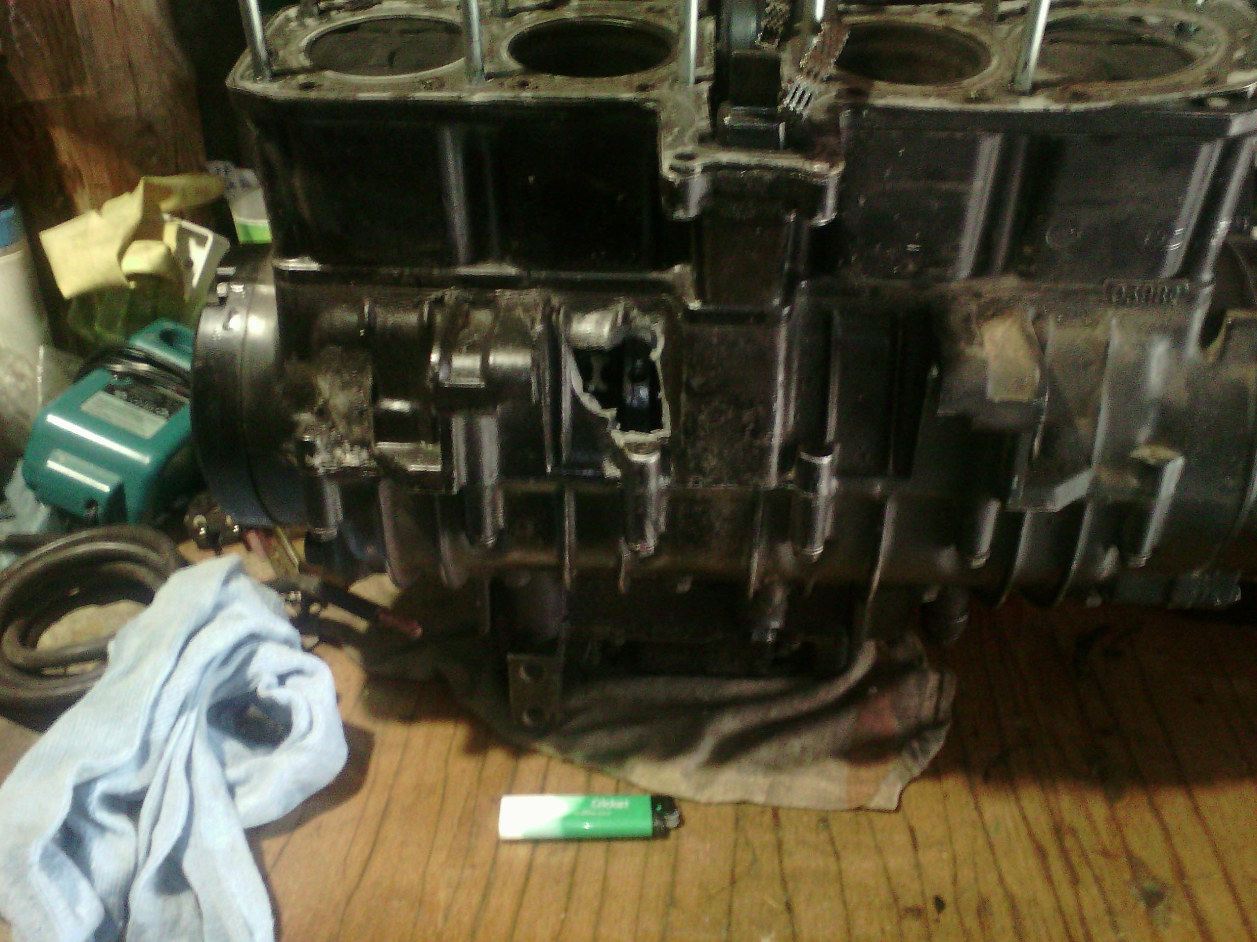

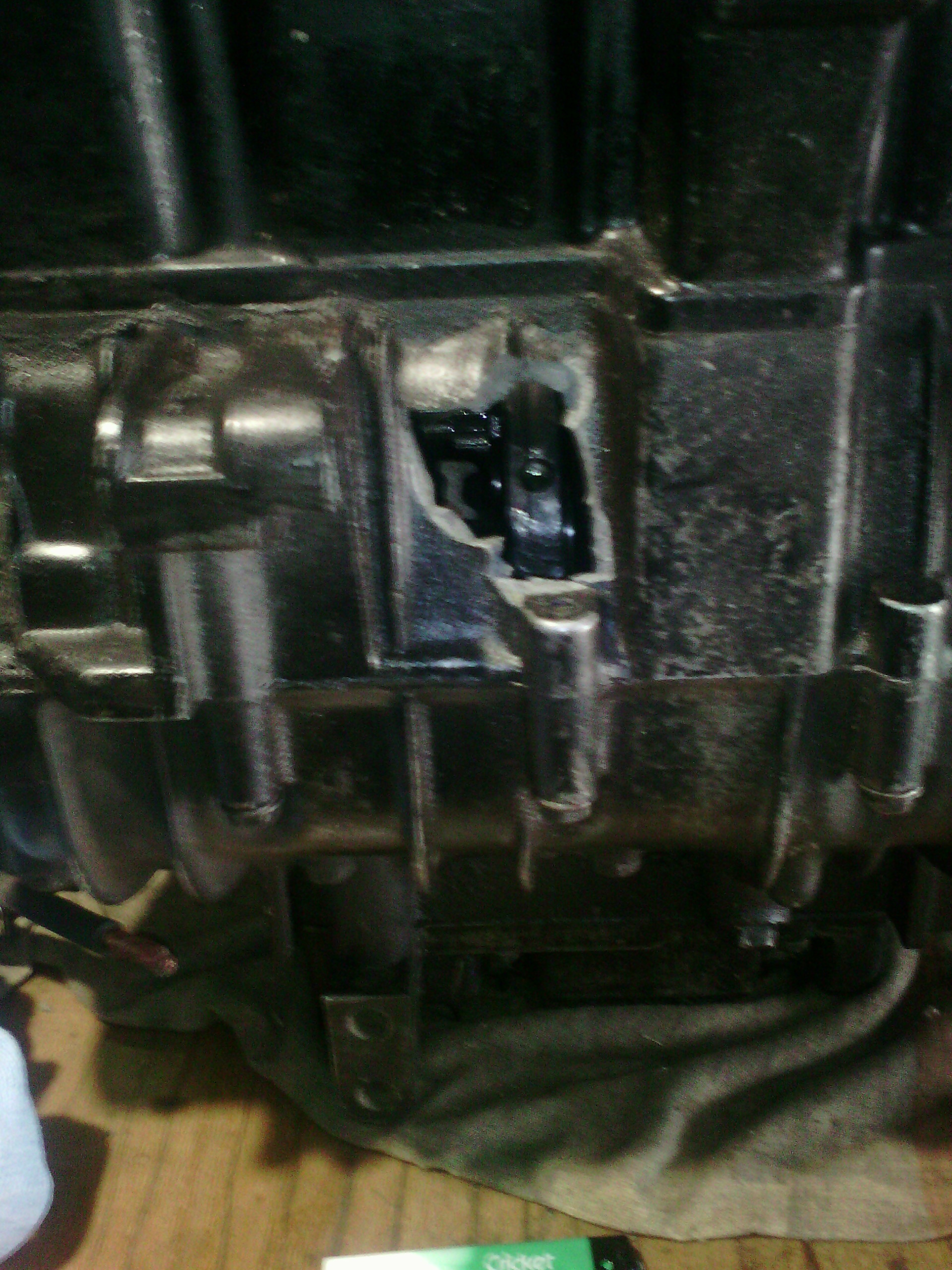

Кулибин69 Покажи фотку того места на моторе где варить собираешься , саму дырку покажи , если сможешь , то лучше с двух сторон фото делай . Сам варить не начинай , сначала фото покажи , я тебе подскажу с чего начинать и как заканчивать , что бы не повело посадочные места , стыковочные места и т.д.
Блок стенка толщина 3,5мм
А ты электродом черняшку хорошо варить умеешь ? Ну например элетродами УОНИ варить умеешь ? Если ты понял про что я сейчас написал , то ты запросто заваришь свой мот электродами по алюминию . Тебе их надо 4-5 штук , стоят они 60 - 100 руб штучка . Это всяко дешевле даже баллона аргона .
Сварка алюминия аргоном очень капризна к силе тока . Силу тока нужно постоянно менять при сварке . Вот кино тебе снял , что приходится придумывать даже на промышленных аппаратах , что бы попадать в нужные амперы и прямо на ходу менять силу тока .
Тебе это делать придётся в ручную баластником .

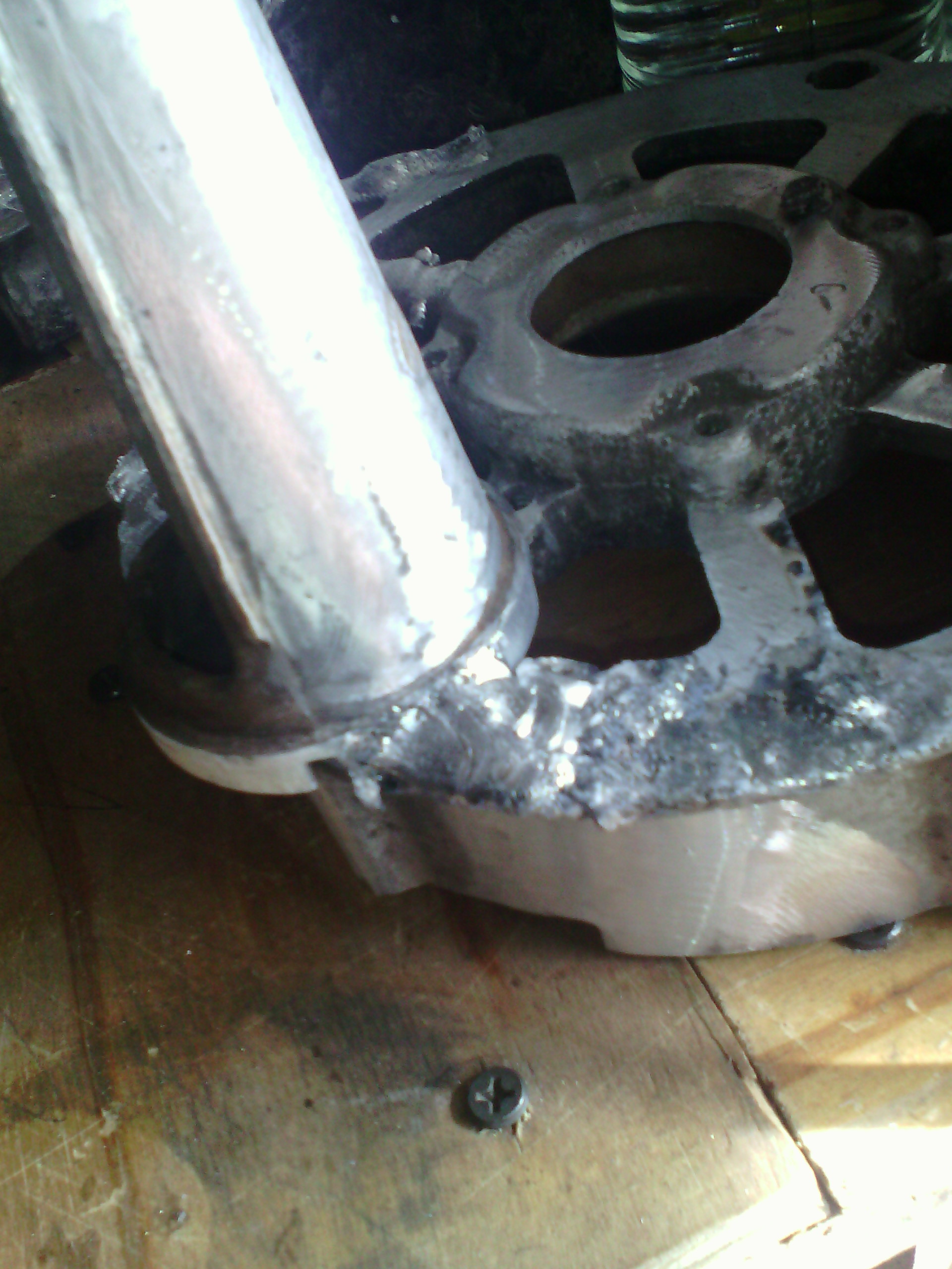

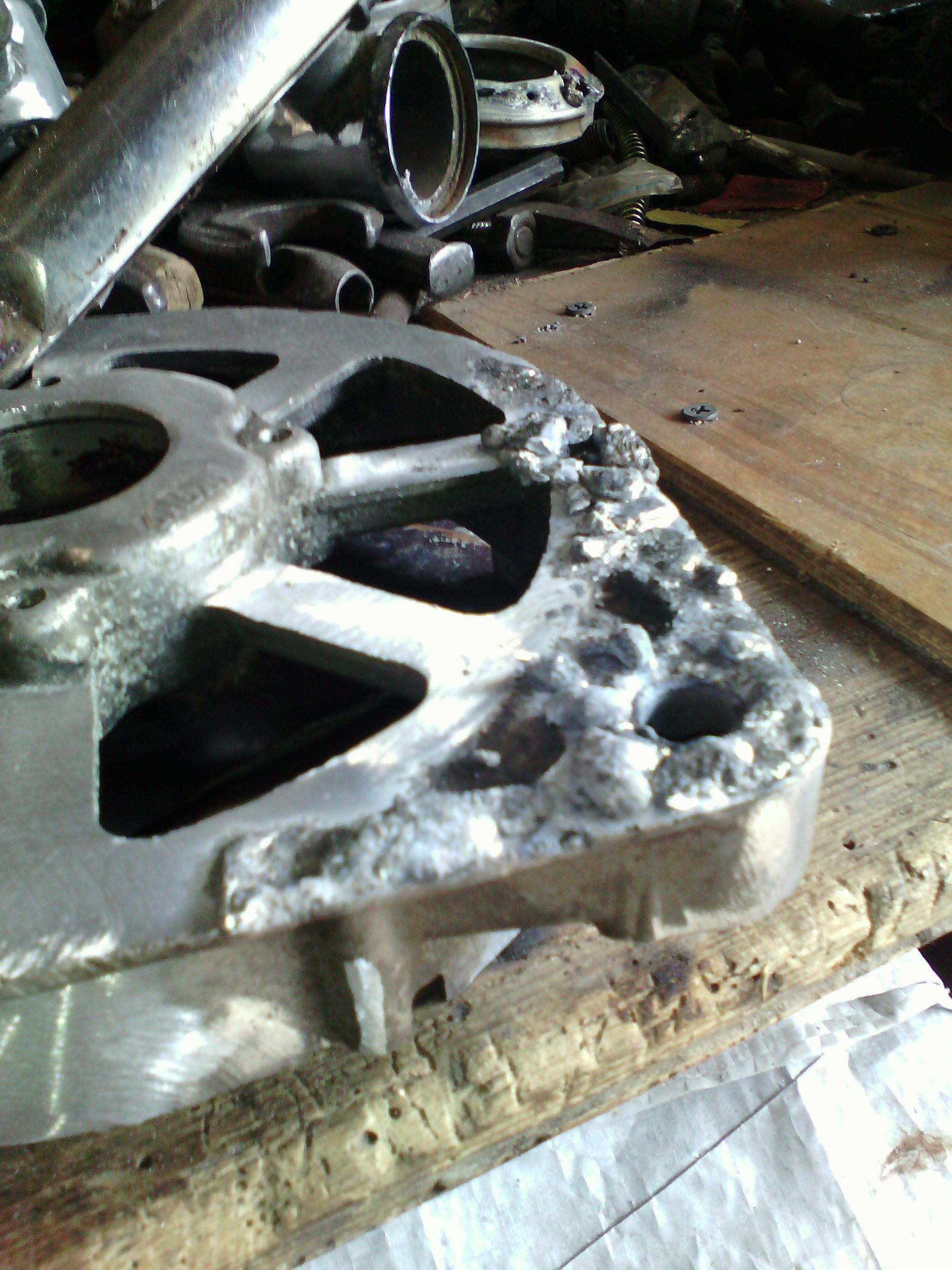

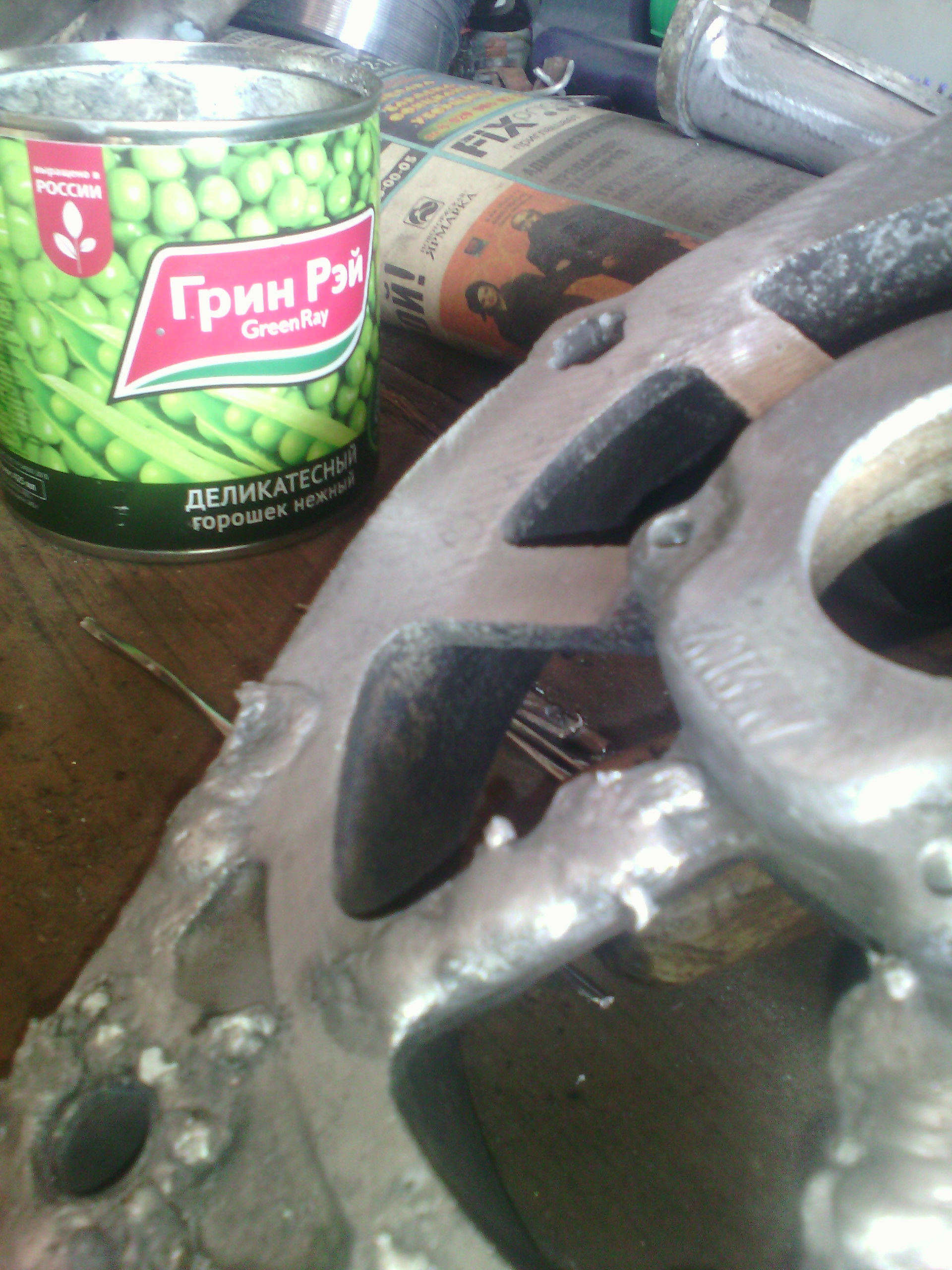

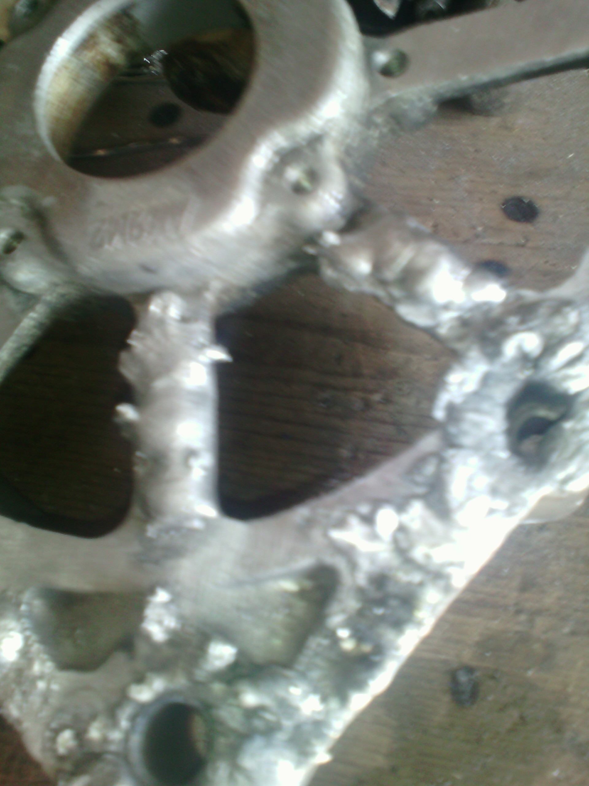

Приветствую! Вопщем седня деталь к детали попробовал приварить,паршивенько приварил,от мясорубки приблуда к корпусу гены.будем учиться дальше.

По дырке на моторе .....
Место очень удачное в плане сварки . Считай что повезло . С тепловыми деформациям проблем не будет. Тут важно поточнее подогнать заплатку в стык , зазор чтоб был не больше пол миллиметра .
Тут нормально всё пока , просто ты сразу берёшься за сложный шов " во внутренний угол ". И прихватки на люмине аргоном - это тоже сложная штука для начинающих , потренируйся ..... если насераешь при этом , то обязательно счищай эти места перед сварочным швом , иначе в этих местах точно будет непровар, поры и трещины пойдут именно с этого места .

И ещё ......
То что у тебя тока много , я делаю этот вывод по виду шва на фотке . Ощущение , что у тебя алюминий кипел при сварке . Но возможно я и ошибаюсь .... у тебя просто прёт чернота. Покажи фотку шва как есть , не зачищай шов щёткой .
Чернота - это плохо , надо найти причину .
