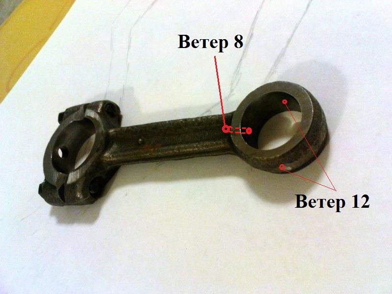

У втулочных восьмёрочных шатунов смазочное отверстие для пальца расположено не с торца, а со стороны стержня шатуна, под углом в направлении к канавке втулки. У Ветров-12 отверстия расположены по бокам ВГШ.
На фото шатун от Ветра-М, вообще без отверстий в ВГШ Красные точки - схематично для наглядности.

Фот на фото чётко видна точка в виде прилива на двутавровой части, ближе к низу. Для чего она выполнена?

Для меня сие неведомо :unknown:
Шатун симметричный, главное не попутать положение крышки.

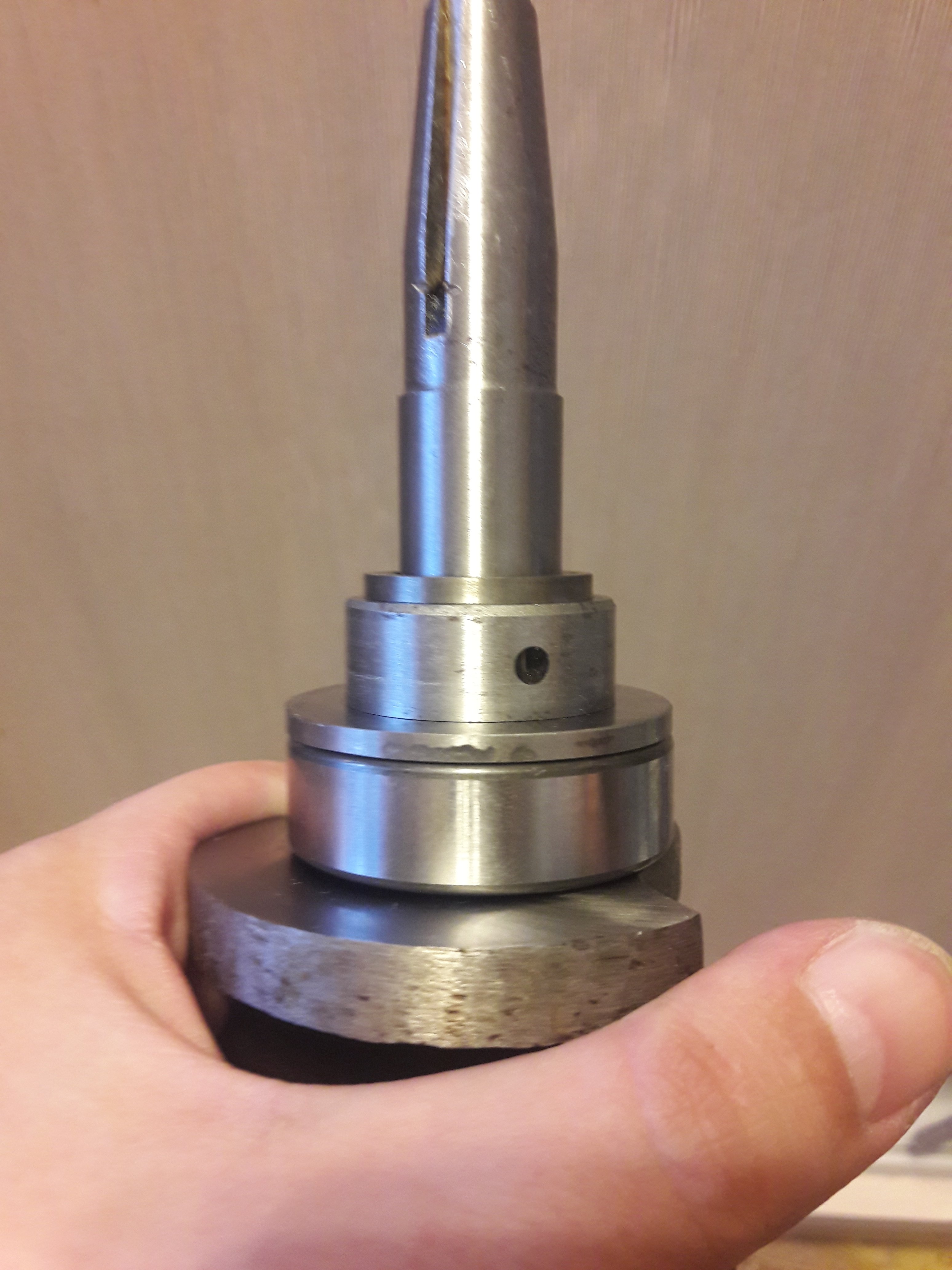

Вот такая ситуация была с картером и коленом на одном моторе:
Коленвал прям просился по внешнему виду опуститься вниз на пару мм. Только глубина проточки под нижний подшипник этого не позволила. Видно, как нижний подшипник торчит из посадочного места. И средняя опора, выставленная по центру между щеками, тоже просилась вниз. Стопорящий винт был завёрнут, но процарапал канавку в нижней части паза.
Большинство картеров проточены так, что если промазать с установкой коленвала, легко можно налететь на задевание нижней щекой за картер. Поэтому желательно садить колено сначала в верхнюю крышку, а уж потом в картер.
