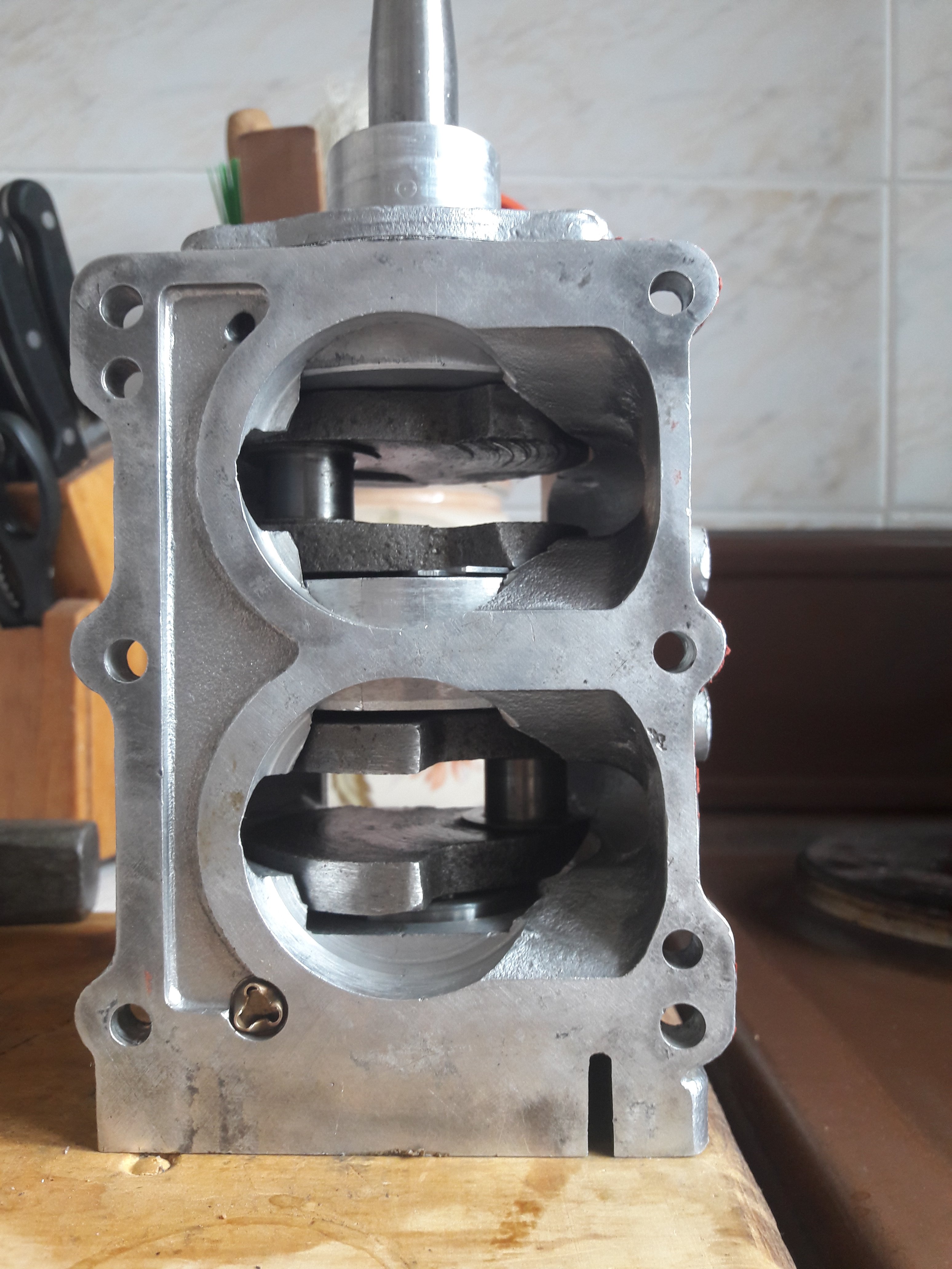

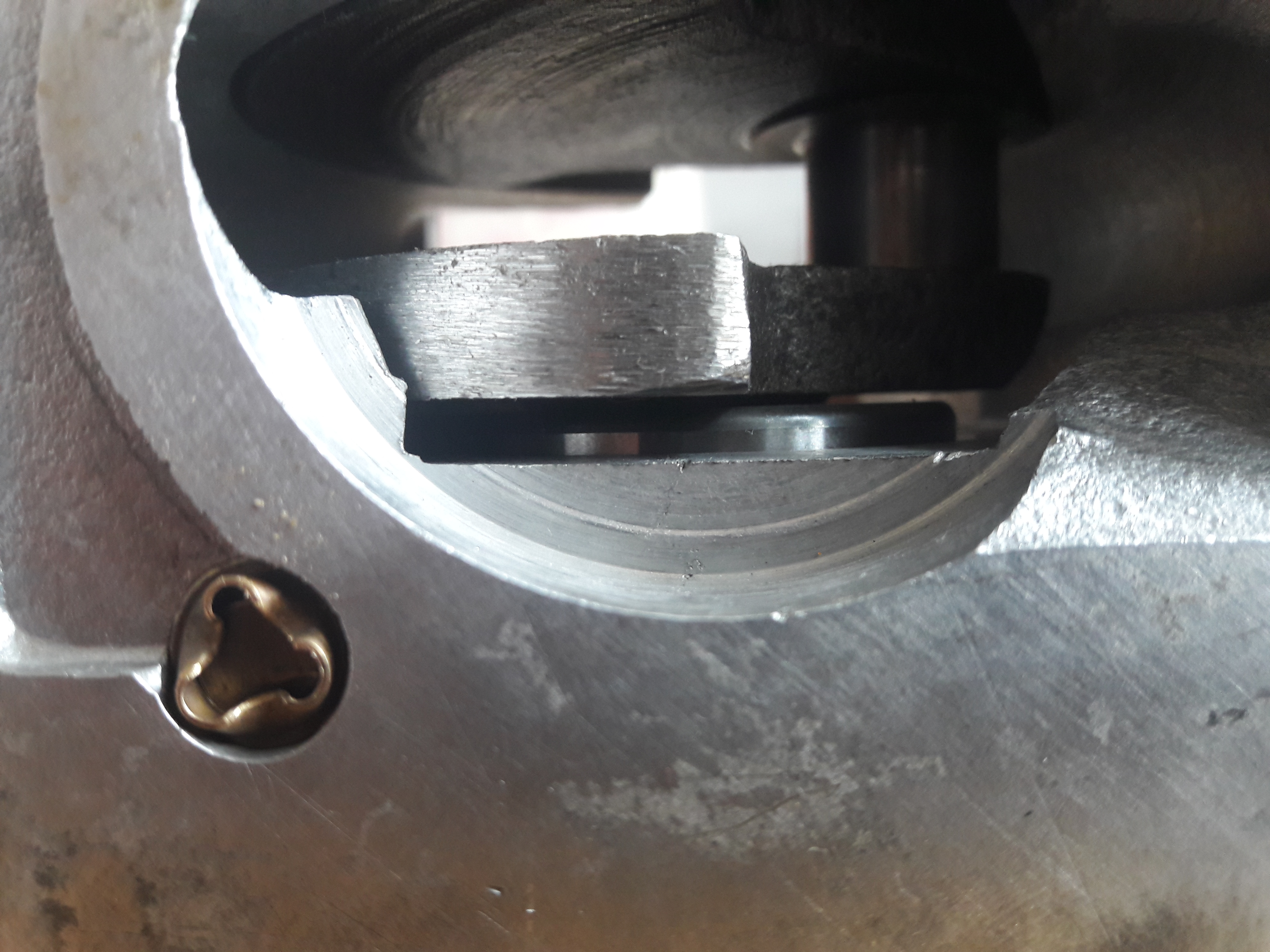

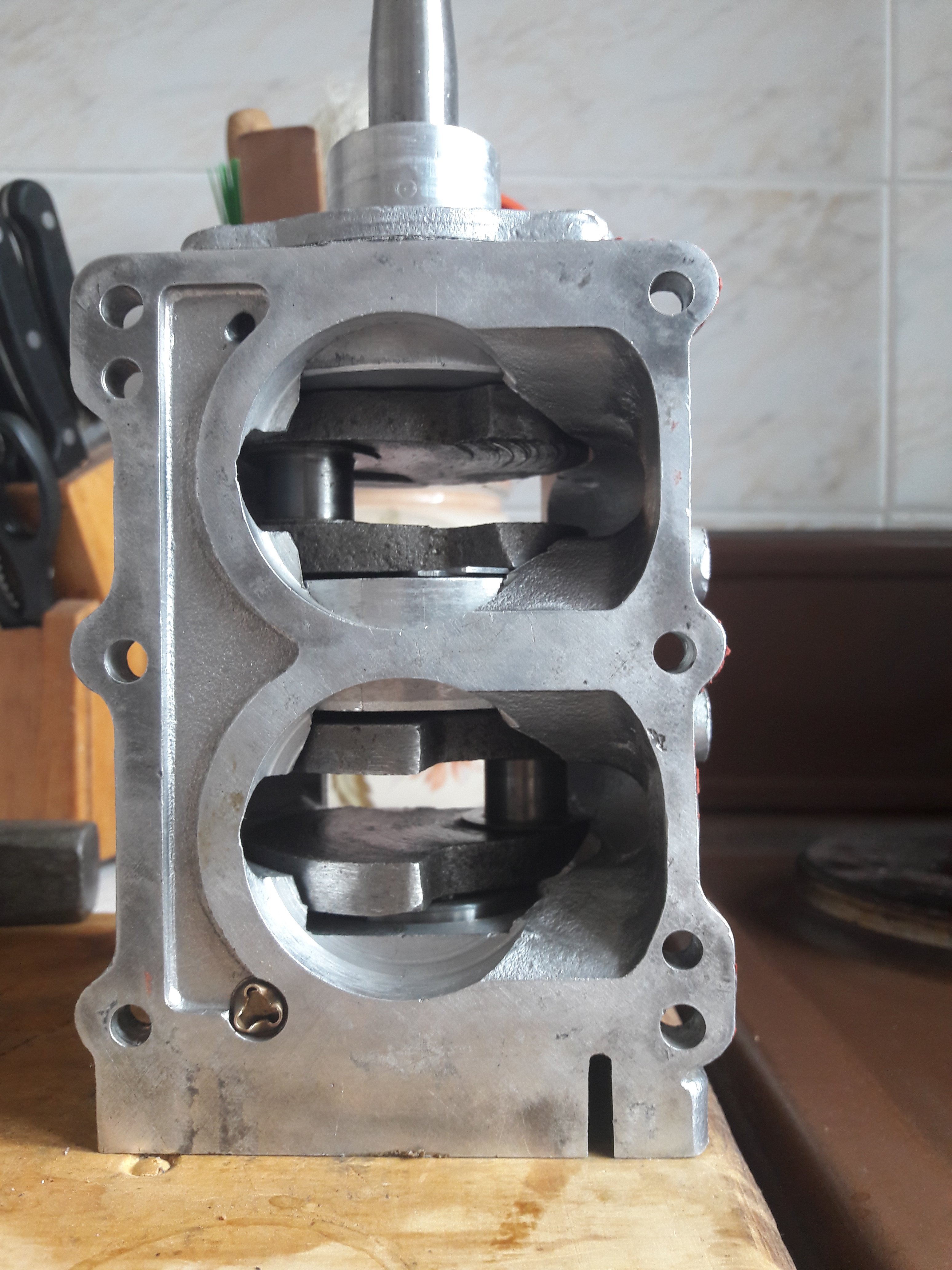

Вот такая ситуация была с картером и коленом на одном моторе:

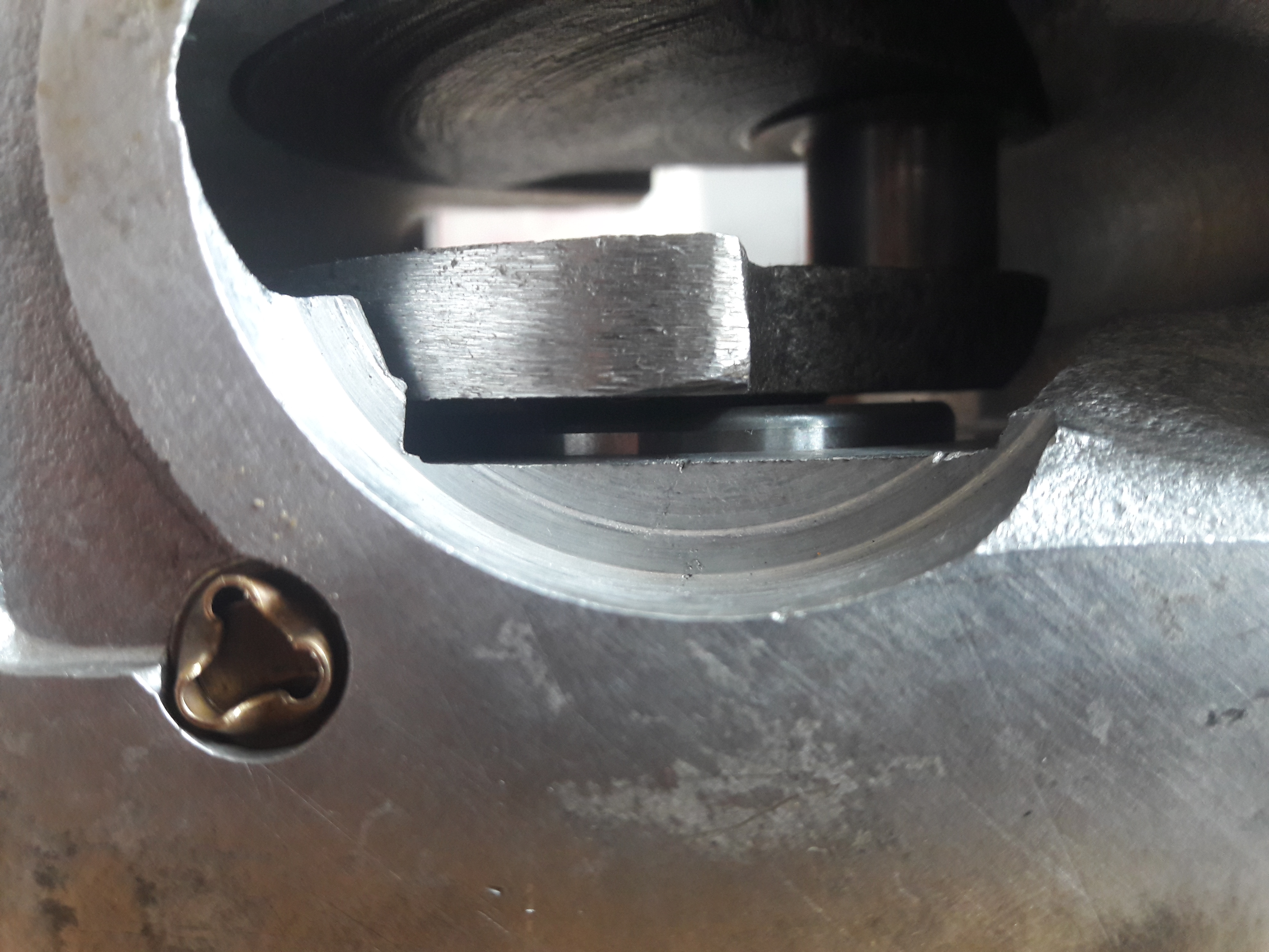

Коленвал прям просился по внешнему виду опуститься вниз на пару мм. Только глубина проточки под нижний подшипник этого не позволила. Видно, как нижний подшипник торчит из посадочного места. И средняя опора, выставленная по центру между щеками, тоже просилась вниз. Стопорящий винт был завёрнут, но процарапал канавку в нижней части паза.
Большинство картеров проточены так, что если промазать с установкой коленвала, легко можно налететь на задевание нижней щекой за картер. Поэтому желательно садить колено сначала в верхнюю крышку, а уж потом в картер.
У меня ТОЧНО такая же ситуация! Это может быть из-за установки импортных подшипников? А если поставить вторую шайбу между 204 подшипником и нижней шайбой игольчатого?
Сначала промерить картер/колено в сборе, по результатам можно поизвращаться при желании с шайбой, только придется крышку протачивать чтоб тарелка зажигания тоже ниже стала. Но тогда не весь верхний 204й в крышку сядет, а там маховик.... Я вообщем собрал как есть, завтра заводить наконец то буду :)

Вот это не совсем понятно. Зачем крышку точить? 204й koyo сидит в ней глубже чем родной. Расстояние между верхней щекой и крышкой около 1 мм, а может и меньше. Если поставить вторую шайбу-отодвинем вал вниз. Получится так-щека отодвинется от крышки, средняя опора сместится вниз и совпадут отверстия под стопор, и нижний подшипник сядет глубже, место для этого есть. Родной нижний подшипник стоял, почти за подлицо, а сейчас торчит мм на 3-4.

И еще вопрос, шатуны получается на перекос встают? Они ничего не задевают?

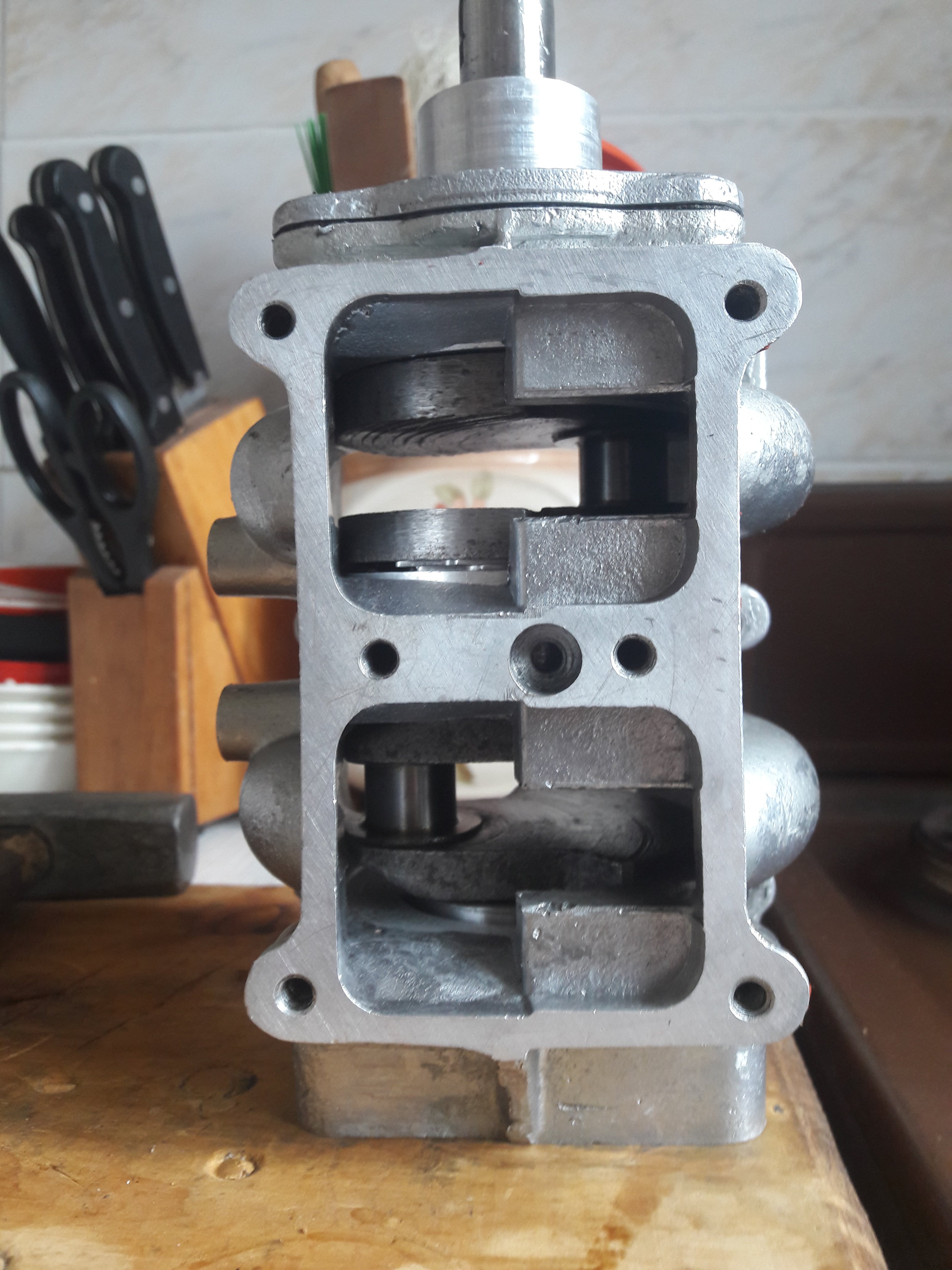

Два всем. Я обычно когда сажу коленвал, между средней опорой и щекой верхнего колена подкладываю прокладочки. Чтоб средняя опора была ниже. Ход у нее есть, и большой. Спокойно сажу КВ на место центрую среднюю опору, затем немного перевернув прокручиваю КВ и прокладочки выпадают. Затем закручиваю четыре болта крышки КВ. По неопытности было также как на верхнем фото. Средняя опора на месте, КВ не досажен. По тому что при опускании КВ без прокладок средняя опора упирается в щеку и колено не досаживается до конца. Надеюсь что понятно написал).
Рим
09.09.2015
24
г.Бирск Башкортостан
Рим
Обь 1 Зич
Ветерок 8 12
Сергей, у Вас колено по моему не досажено до конца.
