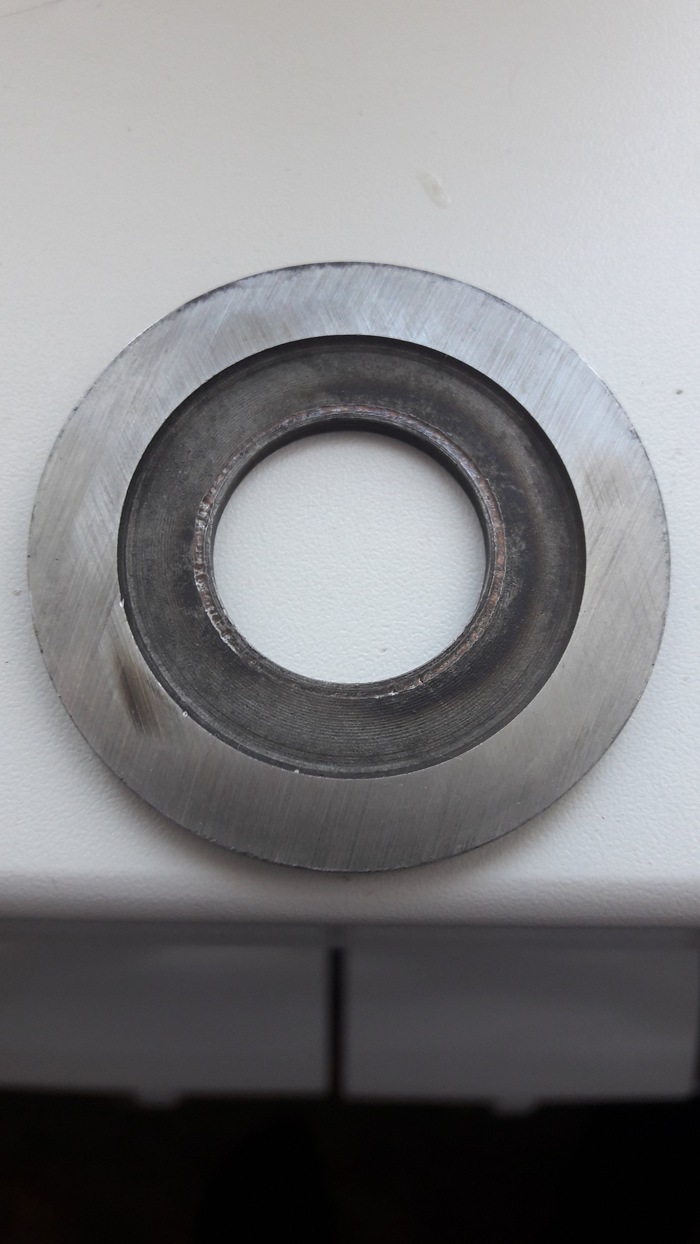

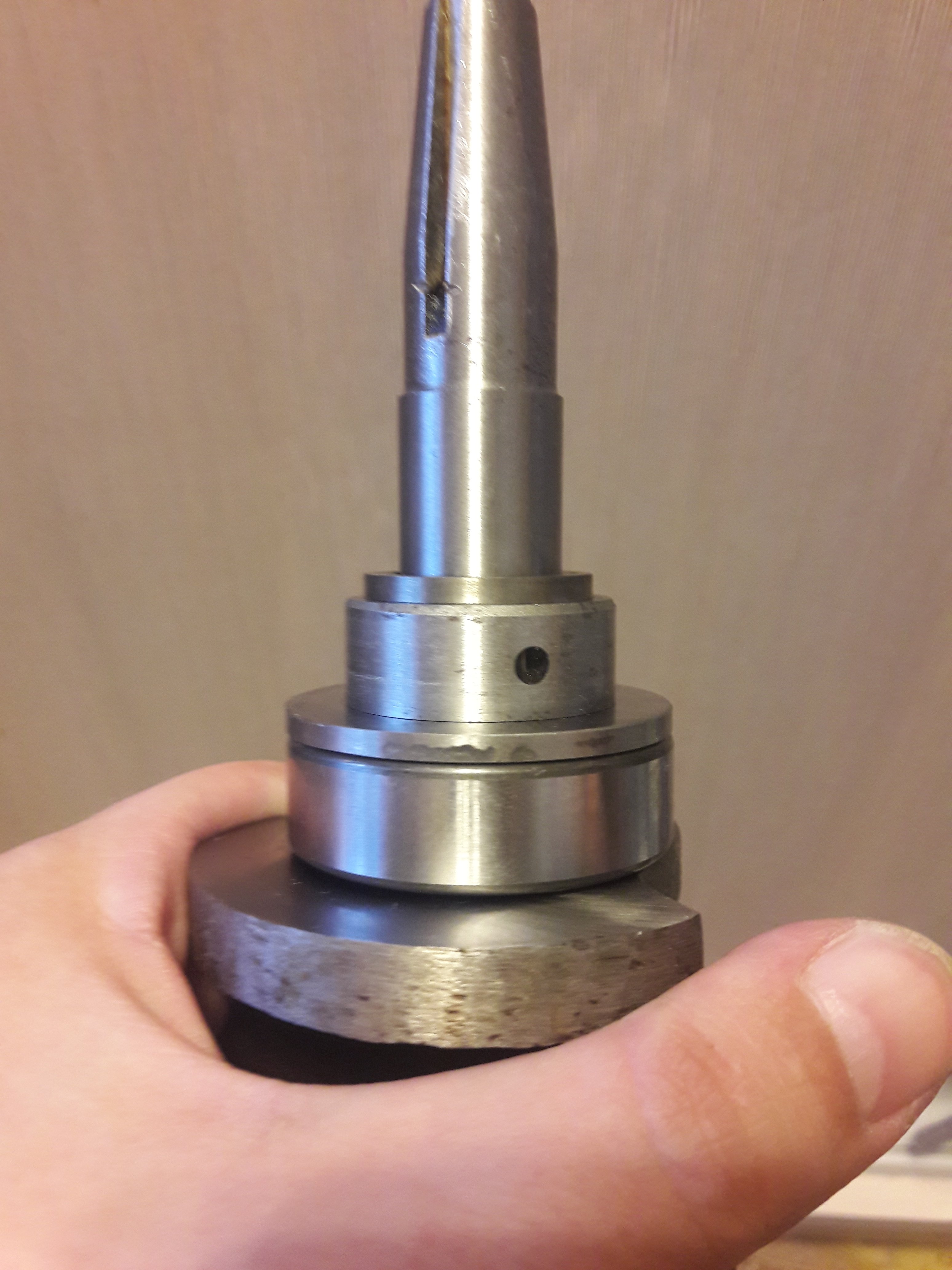

На пальцах да, а на шейках колена?
В любом случае будет лежать на щеке колена, мотор же на боку лежит.
Не зажмет иголки никак. Там обойма еще есть, не только шайбы. А вот внутренняя обойме 204го может тереться об шайбу, в моем случае так и было, с тонкими шайбами не зажмет. Нижняя шайба будет лежать на внутренней обойме и вращаться вместе с ней, такой вариант мне тоже не понравился, поэтому поставил крышку старого образца, там все четко стоит на своих местах, между внутренней обоймой 204го и шайбой гарантированный зазор.
Вот такая конструкция, в шайбу упирается внешняя обойма, а внутренняя крутится легко и ничего не касаясь, не зажмет никак.

Про двойку всем ты немного погорячился.
Картер, фото которого я выкладывал, обработан на заводе именно таким образом, что нижний 204-ый подшипник глубже не посадишь, даже отдельно, без коленвала. На моей памяти такая ситуация была описана на Мотолодке года 3-4 назад, тогда человек тоже бился с неправильным положением коленвала при установке. Я даже забыл про этот момент, пока сам не наткнулся. Как бы не соврать... из шестнадцати ветро-мотоголов такой картер попался всего один.
Чтобы исправить эту ситуацию, вижу только один выход - доработать посадку в картере под нижний 204-ый подшипник коленвала, чтобы последний мог опуститься на пару мм. ниже, потом уже подкладывать доп. шайбы, но не в крышку картера, а при установке верхнего 204-го подшипника, между ним и щекой коленвала.
Денежные затраты по доработке картера (углубление посадки подшипника), полагаю, будут великоваты. Плюс мотор до этого работал, и работал не плохо.Конечно, очень хотелось бы, чтобы всё стояло ровно и правильно, но... Слишком много "Но" и "Бы" для советского непрофильного производства, поэтому имеем то, что имеем.
