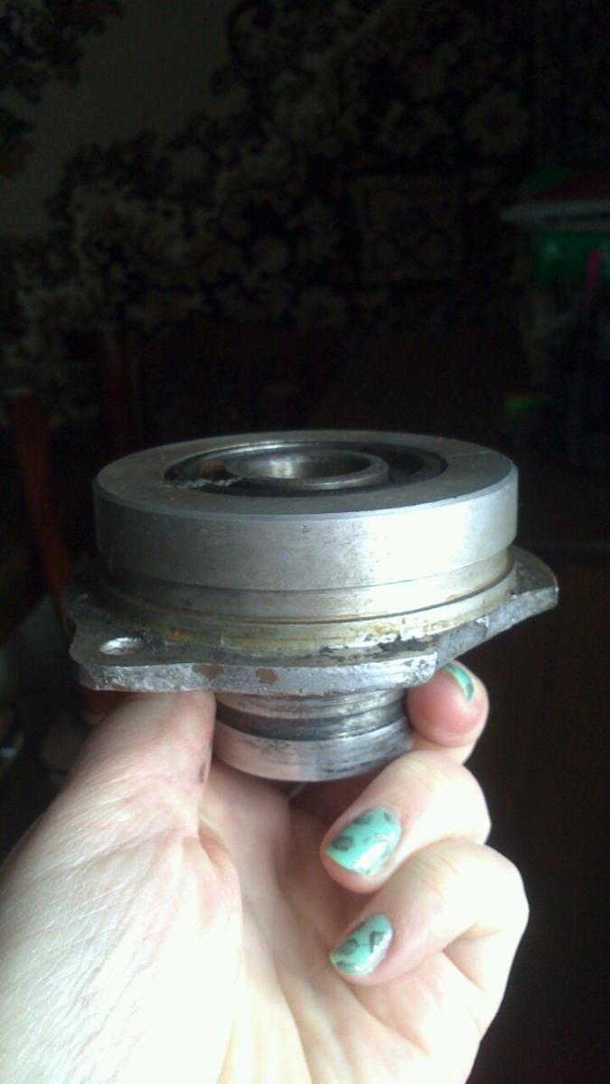

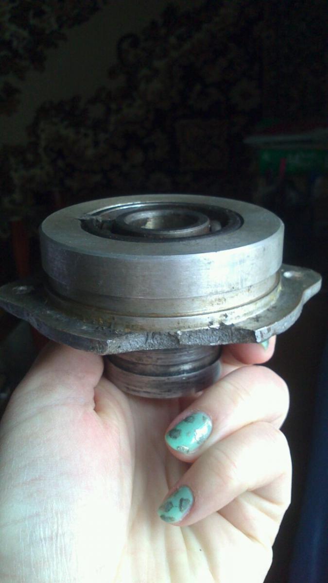

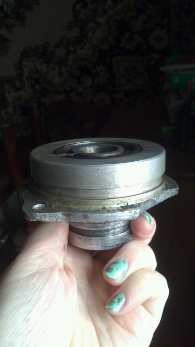

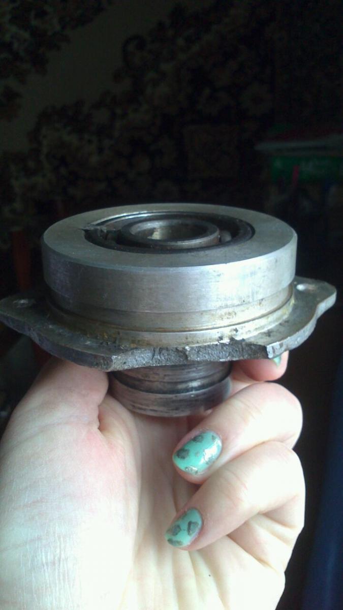

Ребят вопрос еще. Получилась такая ситуация при снятии крышки. Вот дернуло меня блин подцепить отверткой эту крышку(. Если я ее заворю аргоном, будет держать? Не получится так что в процесе эксплуатации она опять лопнет от нагрузок?

Она лопнула не от нагрузки а от нежелания почитать как правильно снять. Вари, там осевой нагрузки нет.

Видел ветерок с отломаными ушами , крышка была закреплена точеной , и доработанной напилингом , стальной шайбой. все работало.

Так я вот и говорю что не почитал и поломал его((. Ну ладно буду варить). Спасибо за советы.

Если решил варить , сделай кондуктор и вари в нем

не надо варить....ничего хорошего не получится...
недавно по такому же вопросу в соседней теме отписывался...поищи...не найдешь кричи=посмотрю =скину ссылку сам...

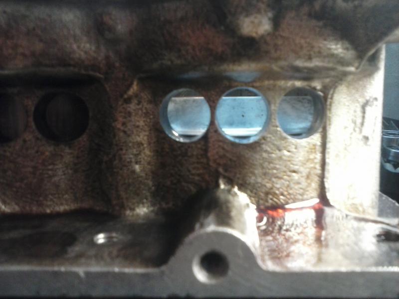

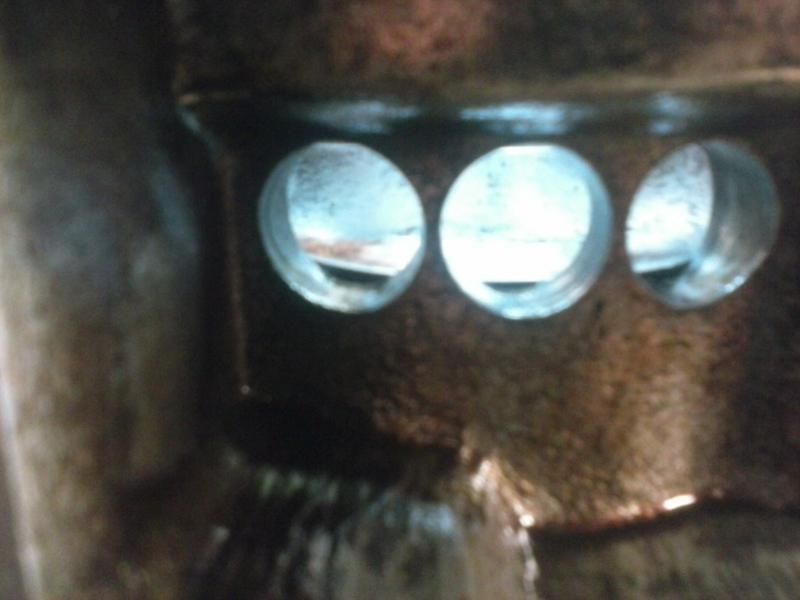

WOLLI. Собрал поршня , одел блок с прокладкой 0.8(для примерки), в НМТ впускные окна перекрыты на половину, (верхнее кольцо не уходит за кромку окна) ,выпускные открыты полностью. Вопрос вырезать прокладку типа 1-1.2 мм. и забить , или подпилить окна в верх.?

выложи фото в НМТ со стороны выхлопных...

на втором фото обман зрения , все отверстия открыты одинаково .

РЕЖЬ 1,3-1,4...ИЗ ТОГО ЧТО ВИЖУ...ЗАТЯГИВАТЬ В ДВА ПРИЕМА...ВТОРОЙ РАЗ ЧЕРЕЗ СУТКИ...УСАДКУ ДАСТ НО БУДЕТ ПОЧТИ В ИДЕАЛ...ПО ОКНАМ...
