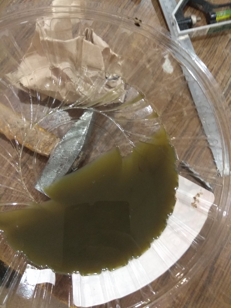

В итоге вот такой осадок.Растащу магнитами покажу еще.

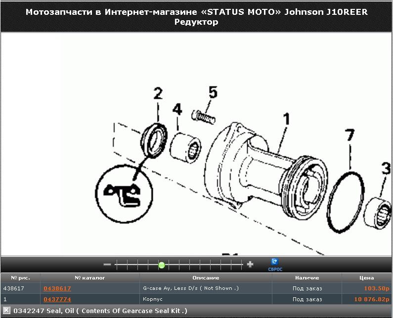

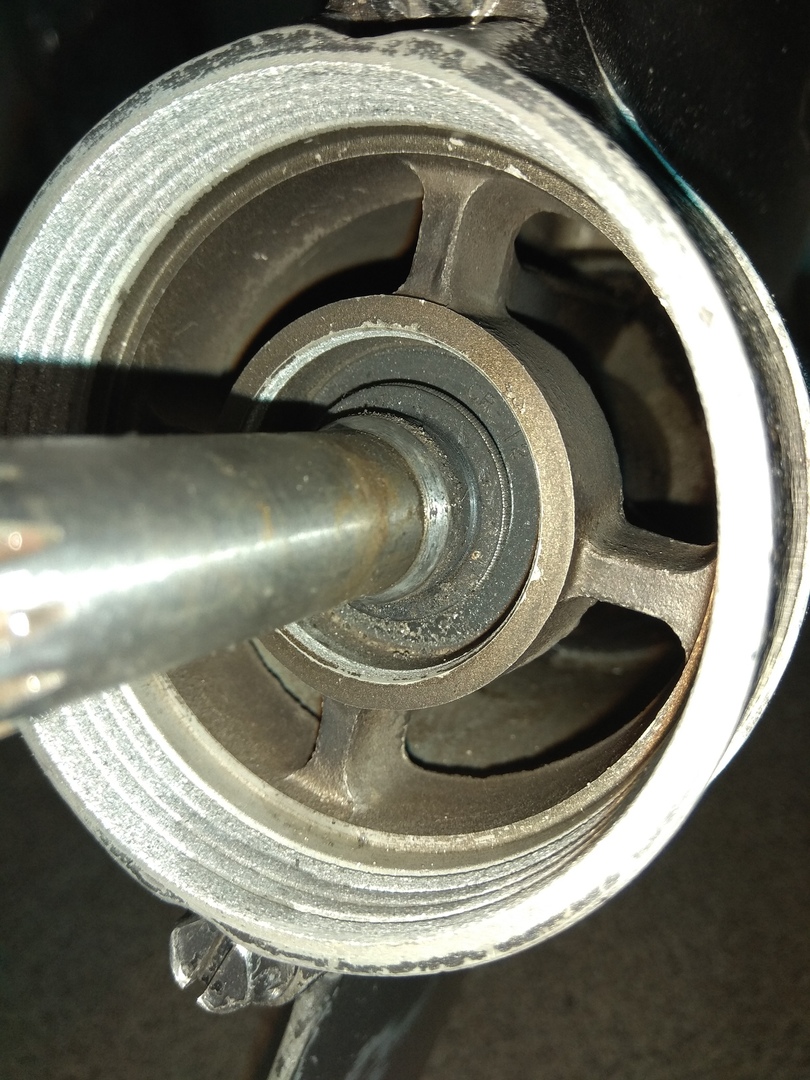

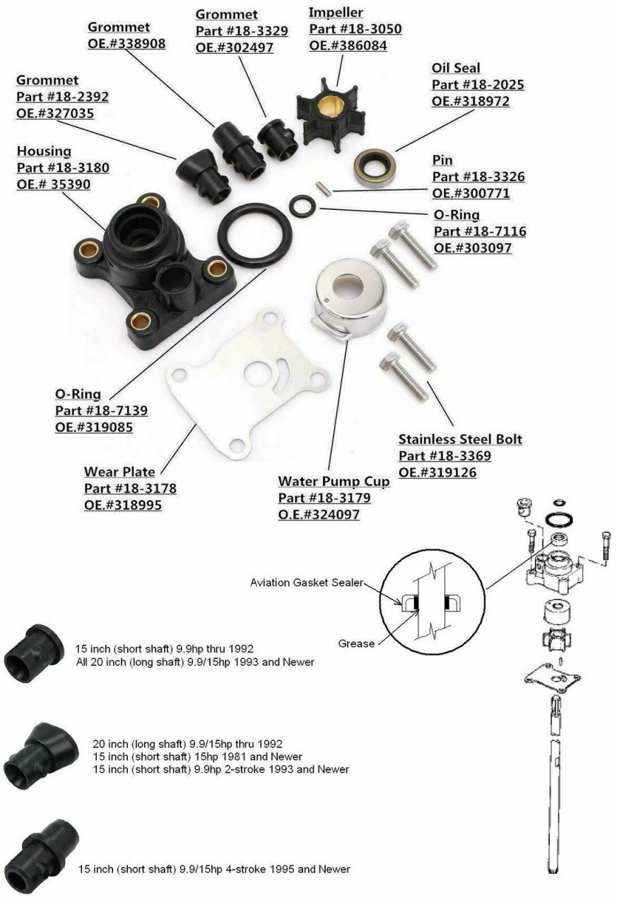

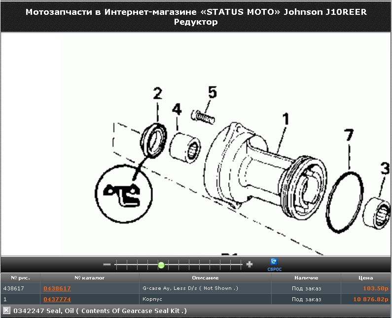

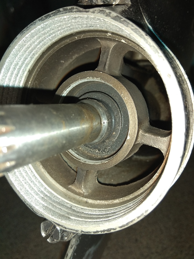

Закралось смутное сомнение, развейте, пожалста?
На взрыв схеме сальник на валу стоит так
у меня стоит так:
Правильно, нет?
у меня стоит так:
Правильно, нет?
Мутный взрыв какой то. Правильно стоит. Только за ним ещё один , они спина к спине стоят
А туда двубортные не ставятся? На все моторы в редукторы двубортные ставят, или в те времена обходились двумя сальниками?
27 438
2 395
На мерке 50, 2 спина к спине стоят
-Просто в свой я не лазил, там вроде проблем нет, но до этого, в Мерке у меня 2-х бортный стоял, да и в других моторах про такие же пишут, видимо, тогда считали что 2 сальника проще поставить
В Джонах не видел двойных. Вообще, разницы никакой нет. Скорее всего ставили что было. Двубортных ассортимент по менее и сейчас.
Да согласен, разницы ни какой, возможно 2 сальника лучше, проще сделать подбор и замену, у двубортных аналогов я не нашел, применяются только в лодочных моторах, в других механизмах я их применения не обнаружил(возможно плохо искал).

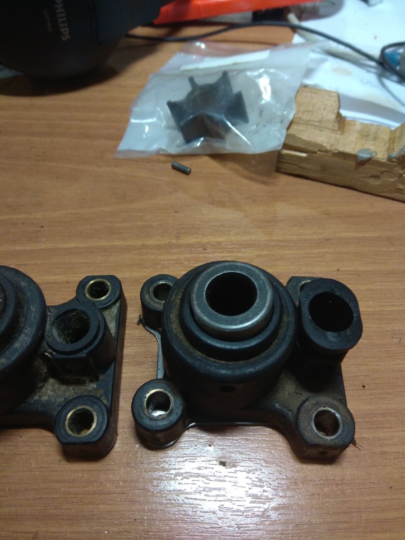

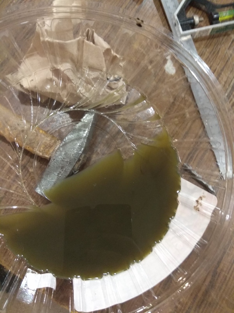

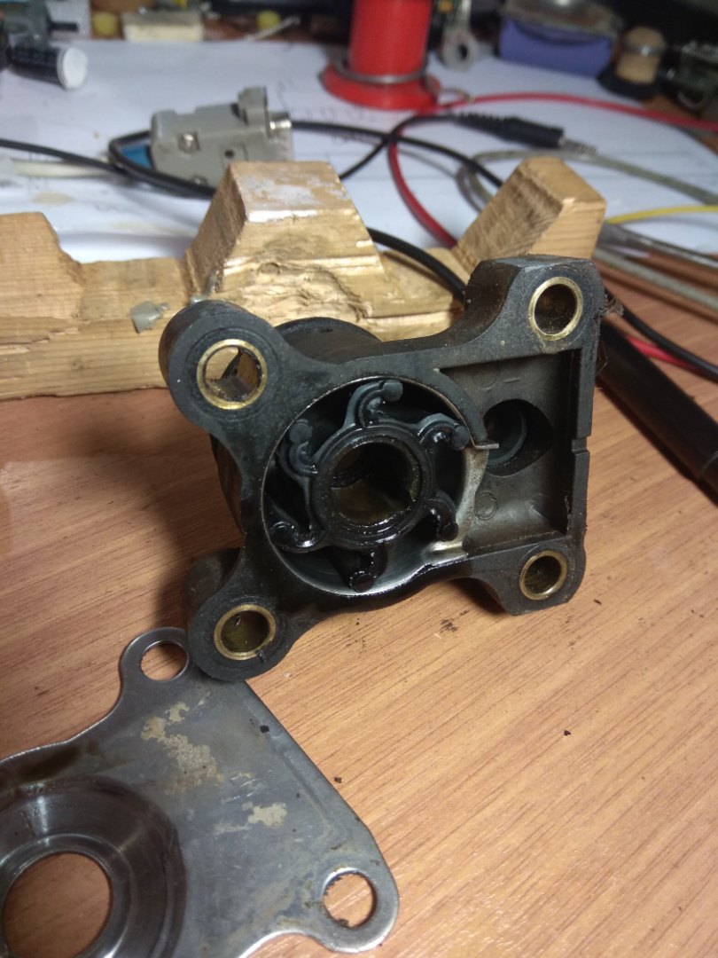

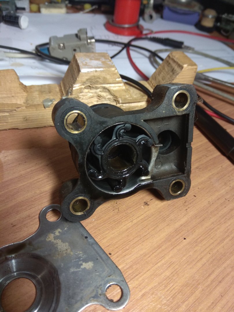

Продолжаем разговор :) Ежегодная инспекция масла опять показала удручающие результаты.
171822
Принял решение таки снять редуктор - руки давно чесались.
Увидел такое
171823

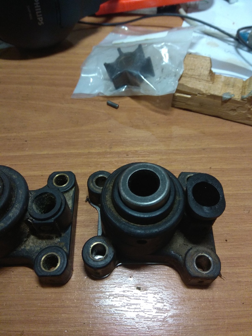

Был у меня запасной насос - почему то пипки для забора подачи воды у них разные!
Какой правильный?
171824

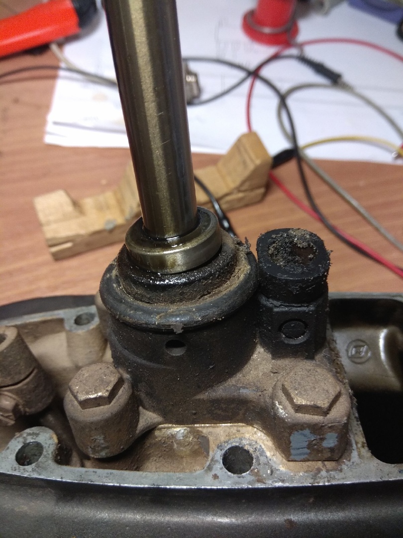

Спрошу совета - какие сальники менять? На гребном валу стоит вроде даже не придраться,на насосе менять? Или брать комплект и менять все?
Если вода попадает то совсем чутьчуть как мне кажется, но она ж попадает. Масло мотюль транслюбе сае90
и еще вопрос - крыльчатка правильно стоит? в ту сторону?
171825

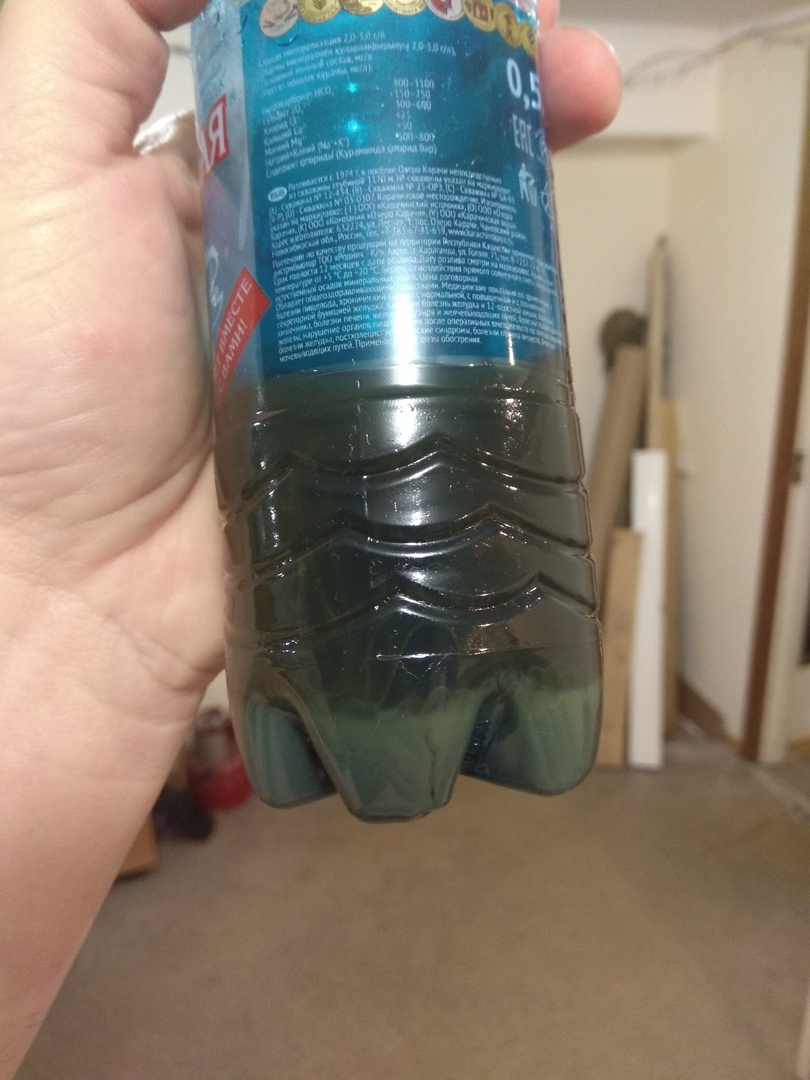

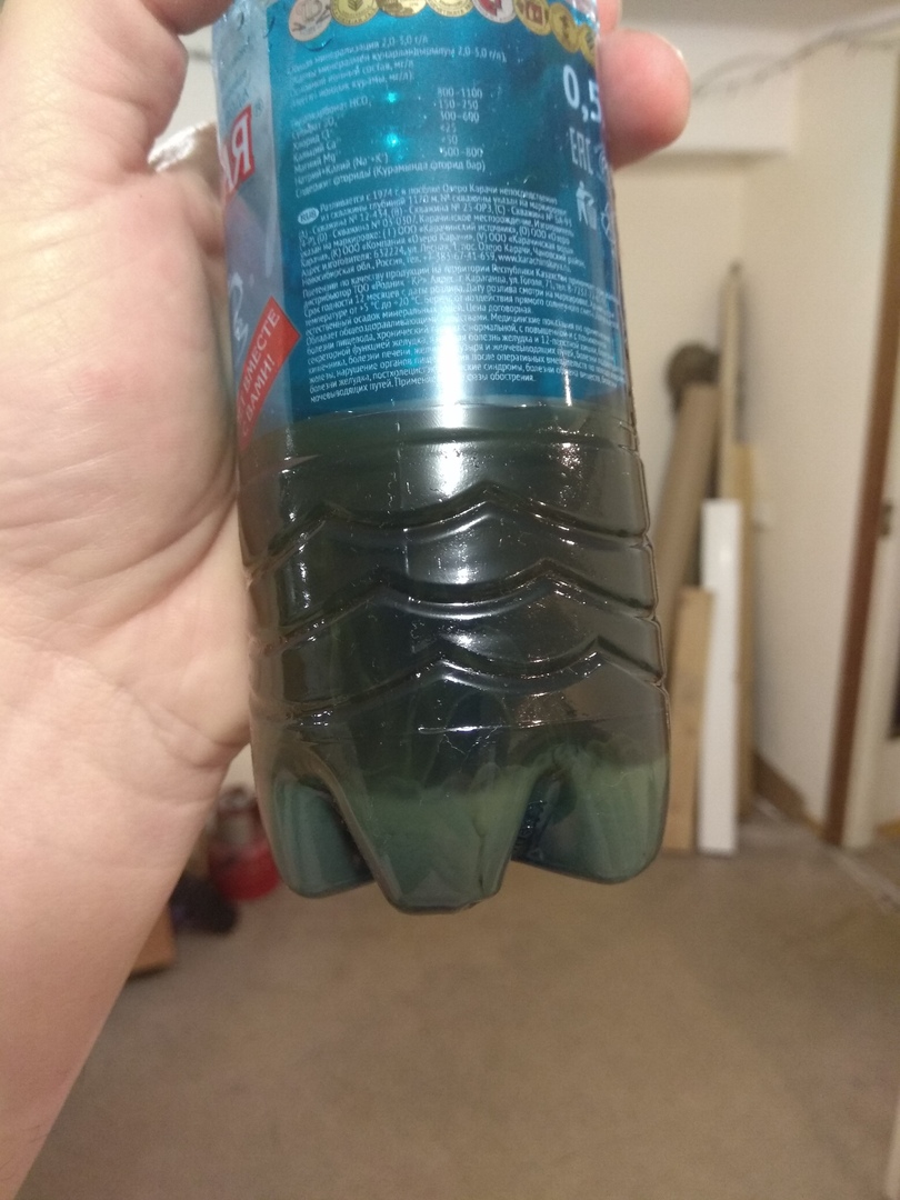

По хорошему редуктор надо опресовывать, я поменял весной все сальники кроме уплотнения тяги переключения реверса - эмульсия осталась но в отстоявшемся масле воды не увидел, сверху прозрачное масло и внизу с чайную ложку какой то белой хрени.....а может и эмульсия, хрен знает. Масло такое 171855
Увидел такое
Какой правильный?
На Али продаются помпы в сборе, так вот там этих пипок 3 шт. разных, сальник и шпонка идут в комплекте, даже болты с дюймовой резьбой и с фиксатором резьбы. А крыльчатка стоит правильно, если смотреть с верху, лопасти должны загнуться по часовой стрелке, вал вращается всегда в право

Блин, а какого ляда на редукторе 87 года у насоса два болта крепления с дюймовой резьбой должны быть на 10мм длиннее? Хотел поставить - обломался, надо два болта искать
Михаил Дорохин
17.01.2018
426
168
Ливны
ALTAIR 360 HD
Johnson 9.9 1978
А вот тут надо было выбирать, они разной модификации, есть все 4 болта короткие, и корпус помпы по высоте крепления болтов другой, если большая проблема по болтам, могу помочь
serdgik-m
27.01.2016
99
Томск
seapro l280p
johnson j10reer
не, спасибо,поставил старый корпус, сменил только крыльчатку. Просто тот остался от разобранного редуктора и внезапно не подошел :)

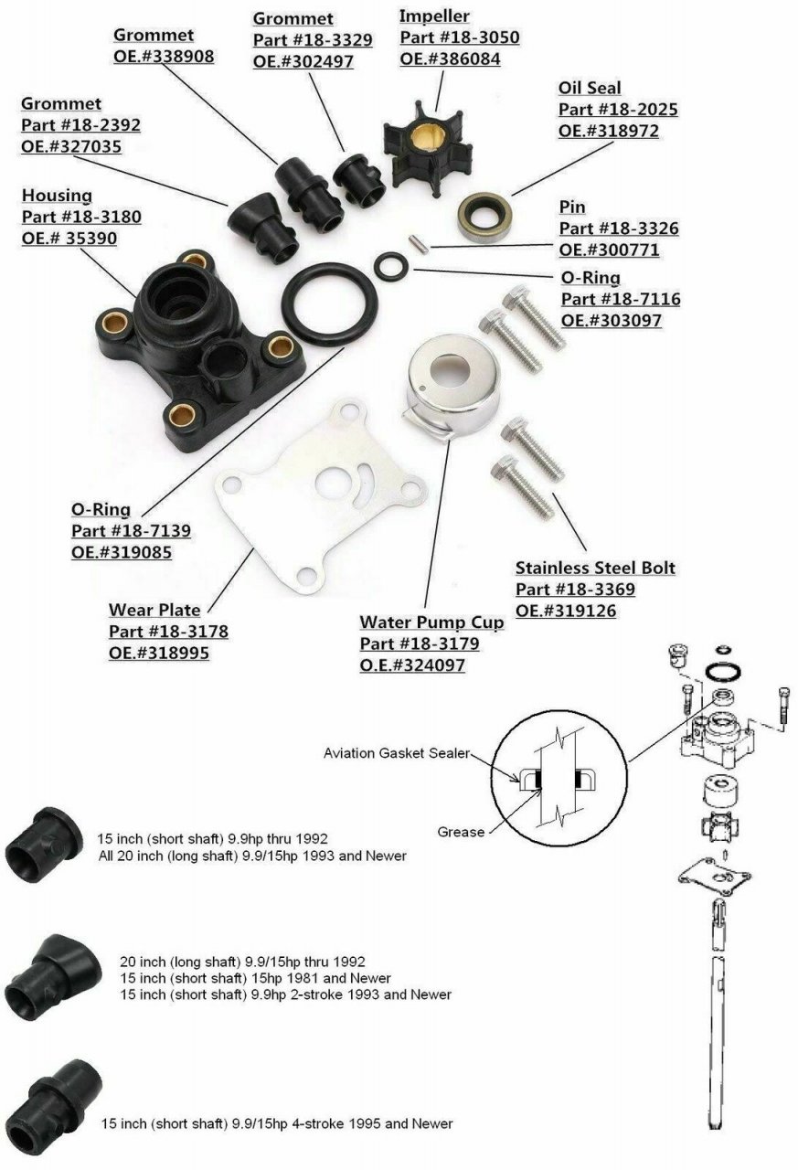

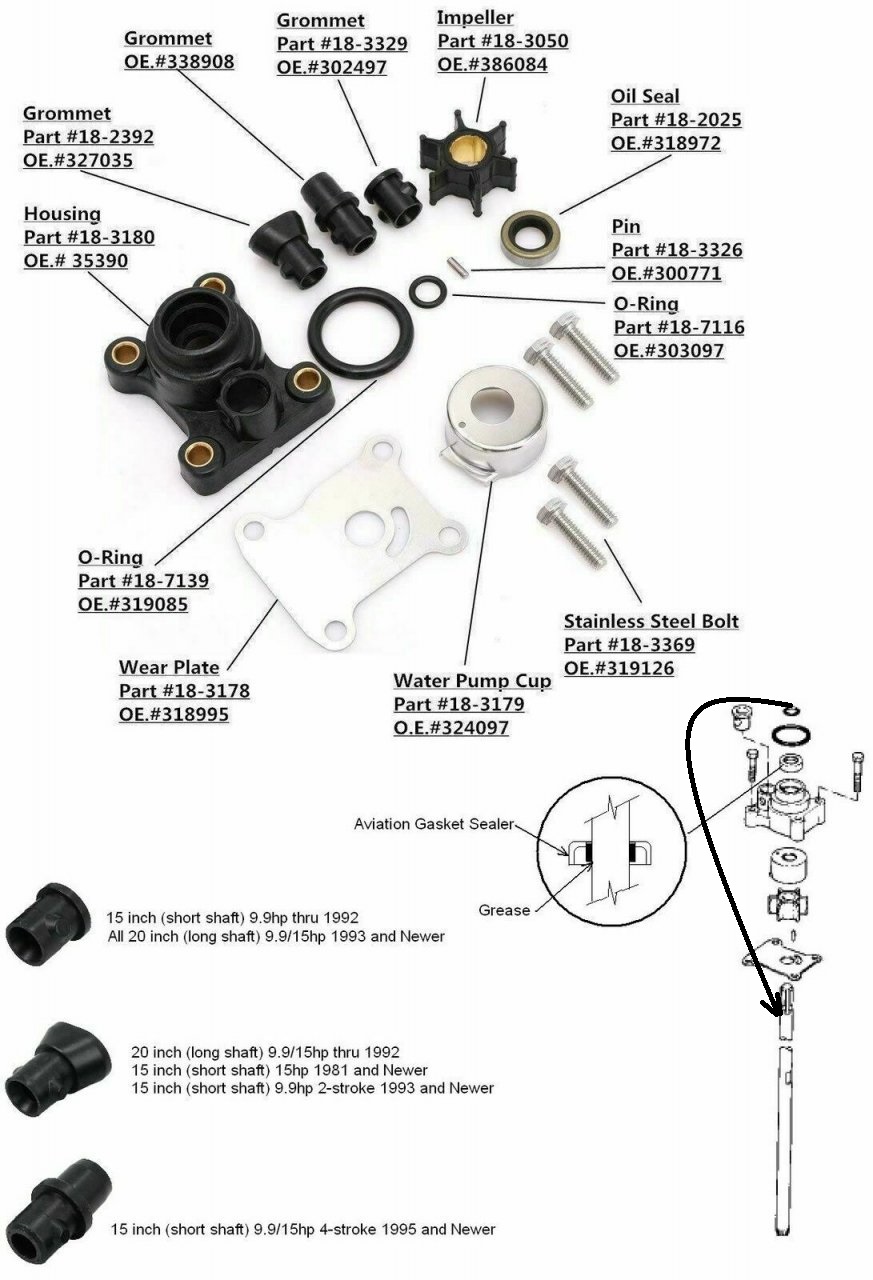

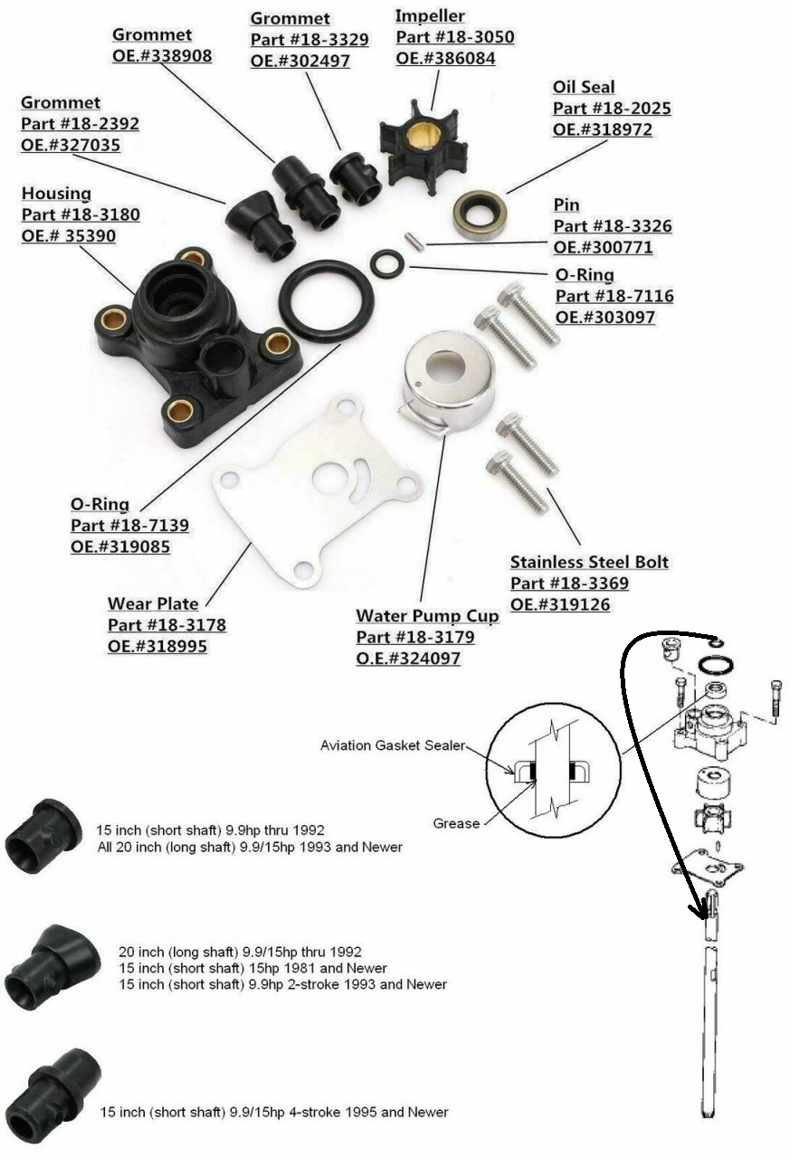

подскажите еще, вот колечко под номером 303097 оно куда?
Михаил Дорохин
17.01.2018
426
168
Ливны
ALTAIR 360 HD
Johnson 9.9 1978
serdgik-m
27.01.2016
99
Томск
seapro l280p
johnson j10reer

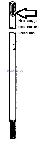

Это с вертикального вала, с той части которая входит в двигатель
а как оно туда устанавливается? Чото не догоню. На валу ни проточки, ничего. Это колечко должно быть выше сальника где то? По взрыв схеме у меня или его вообще нету или ен туда смотрю :(
Михаил Дорохин
17.01.2018
426
168
Ливны
ALTAIR 360 HD
Johnson 9.9 1978

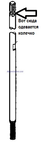

Это кольцо одевается на верхний край вертикального вала, в гараж идти не с руки, вот на чертеже посмотри
