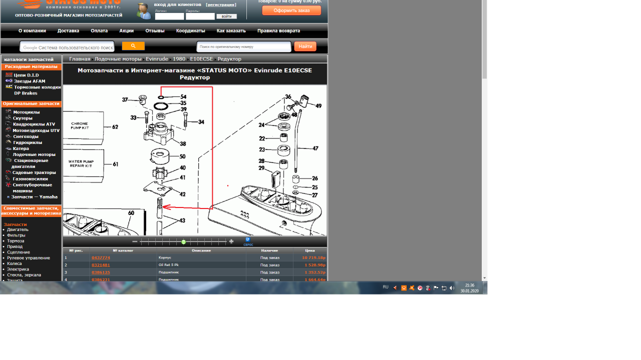

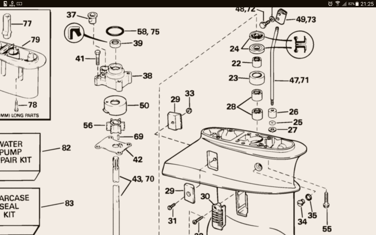

Так, а собирать помпу на герметик прокладку? Что еще ставить на нее? отсек с тягой коробки передач должен быть герметичным или нет?
Прошу прощения за то что достаю, но спросить реально не у кого больше :)
Apply a thin bead of Adhesive M to the machined
surface, on the top of the gearcase that contacts
the impeller plate.
вот в мануале написано. Что за Adhesive M?

Не нужно прокладки.

ну так я про что - клей он для чего - создание герметичности? Вместо него прокладку герметик?

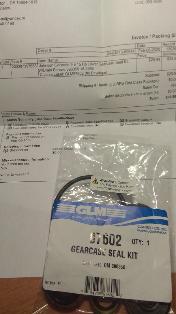

Плюнул, заказал у америкосов комплект сальников редуктора, вытянул шопфансом - ребята молодцы, по РФ посылка шла дольше чем по америке до Москвы. Отдал поставить, сам не полез.

Ну тогад расскажу поподробнее. На ебее довольно много предложений разного ценового диапазона, выбрал тот , который за 30$ (счас правда продавец упал в цене до 26$ :) ) и с бесплатной доставкой по Америке (USPS). Платил пайпалом без проблем.
Ссылка Вот
Зарегистрировался на шопфансе(не реклама), они дали сразу пробных 10$, доплатил еще 6$ с карты и вот все готово чтоб посылка приехала до адреса.
При покупке адресом американской доставки указываешь данный шопфансом адрес, можно следить за перемещением посылки по Америке по треку, который дает продавец, перемещение до склада шопфанса заняло 3 дня, потом за два дня посылку переправили в Москву и почти неделю она ехала боксберри до места. Итого комплект сальников мне обошелся 46$.(-10$ в подарок от шопфанса итого 36$) В РФ можно найти такой комплект во Владике за 3100 чтоли (и это без пересылки). Но так как у меня накопился на пайпале кэшбэк с али (который мне как то бесполезен был), то в итоге я заплатил около 1000 наших деревянных за все удовольствие.
