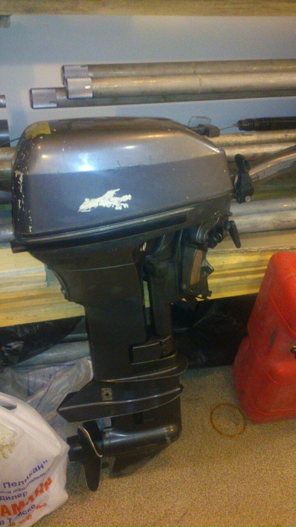

Предыдущим хозяином были заменены все прокладки ремкомплектом, поставлен новый коммутатор зачем то (старый вполне рабочий), отрегулирован в сервисе карб. С редуктором случилась какая то беда - упала вилочка пеерключения передач меж зубьями шестерен редуктора, вследствие чего их съело внапрочь. Фотки выложу как разгребусь.

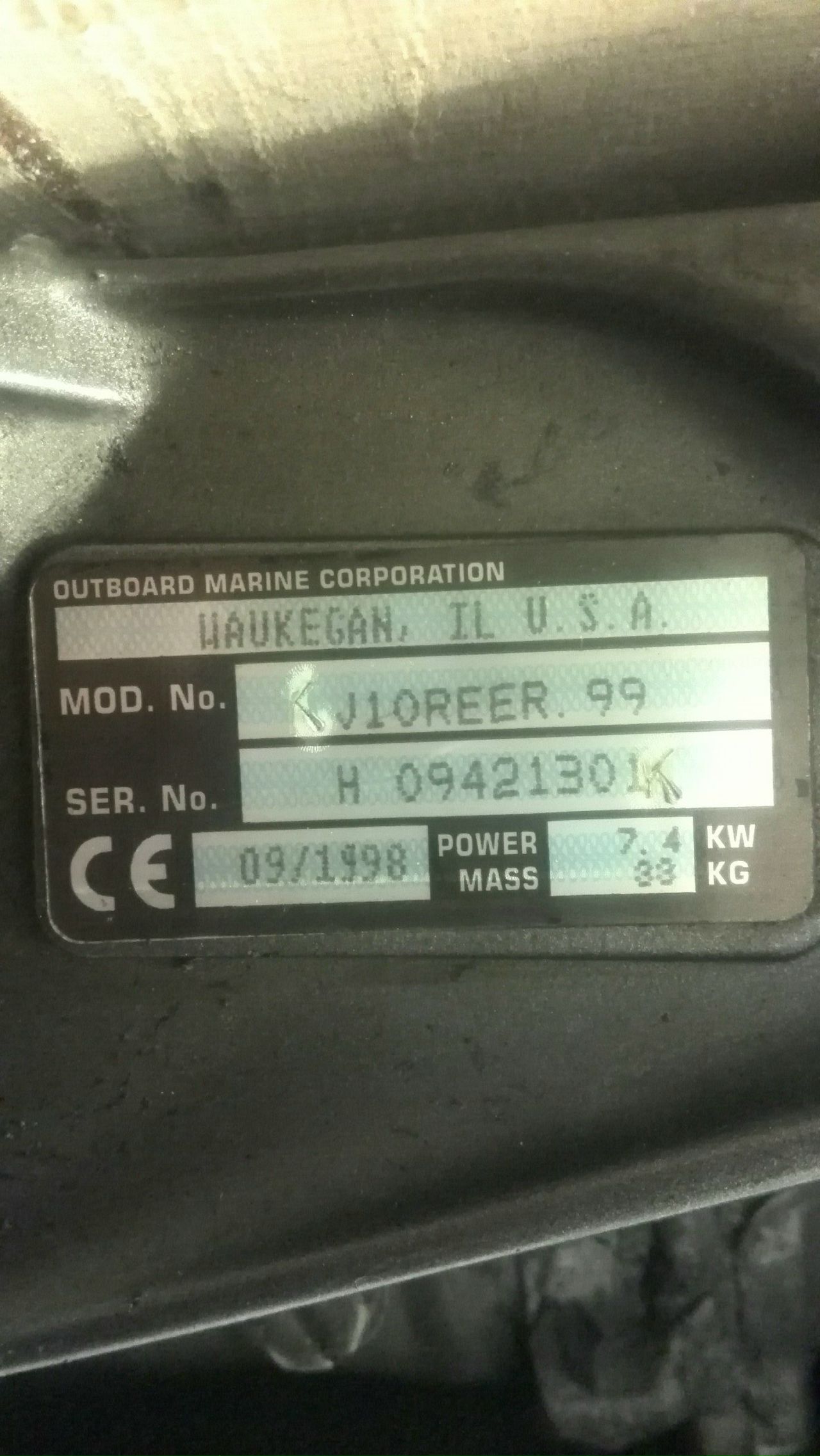

Мотор зовется j10reer, судя по всему - дюймовый крепеж, таки американец, но привезен с японии.
А теперь фотки :)

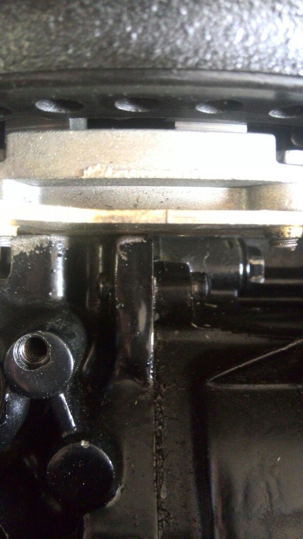

И вопрос. В редуктор было в сервисе залито масло. При мне потестили в бочке с водой - все хорошо. Принес на работу (тут теплее гораздо, на это и грешу), пришел через два дня - на полу немного масла. Сальник под замену или температурное расширение выдавило излишки масла?

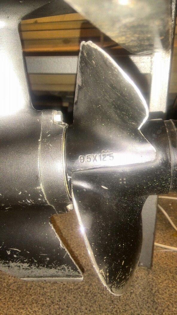

Винт, странная размерность...

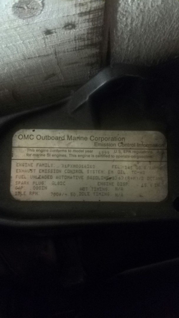

Таблички

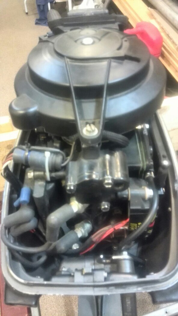

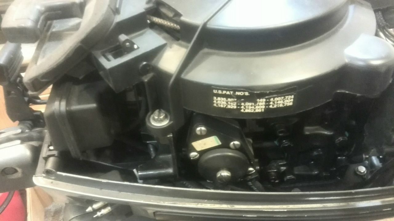

Под колпаком

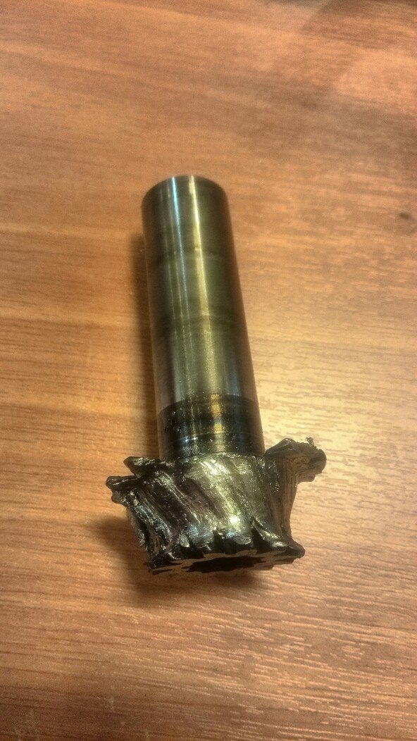

Убитый пиньон. Думаю найти и восстановить. Если у кого где мелькнет - свистите :)

Вероятней всего с выхлопа стекло, часто путают. Пиньен денег стоит на боатсе, моторчик по годам свеженький,такие нечасто по з\ч проходят. Коммутатор смотреть как на макс. оборотах будет работать.
Моторчик хороший конечно. :good:

Да, я в моторах полный профан, первый мотор :) Поэтому просвятили что это с выхлопа.. Там все три шестерни надо менять, ценник 30 рублей в Томске... Да не к спеху теперь, старый корпус редуктора отпескострую, перекрашу, буду ждать случая чтоб восстановить редуктор.

Лучше искать редуктор в сборе, по деньгам может дешевле выйти. Там регулировка не совсем простая,как на наших воткнуть и все-не получится. На больших моторах шайбы регулировочные,целая песня в камне,можно поменять шестерни,но не на долго хватит.Смотреть нужно,может и все и проще.

Поздравляю с покупкой!Год рождения 1999г.(http://www.lghost.ru/lib/mirror/necrojo ... tabell.pdf)Про капли масла, тоже думаю что стекло с выхлопного коллектора (работа на холостых в бочке).Всё Имхо.

Тут выяснилось, эти редукторы (старого образца и нового) отличаются длиной пиньонов и количеством подшипников в которых они вращаются( в старом образце один подшипник, в новом образце - два),
Так что теперь происходит после обмена потрохами - в новом типе редуктора пиньон вращается только в нижнем подшипнике, верхний остается без дела. Чем это грозит, есть какиенть мысли? Подшипники по партнамберу одинаковы в старом и новом редукторах.

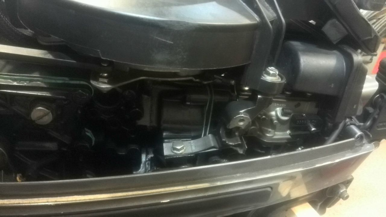

Хотел поставить фильтр тонкой очистки, вот так ежели расположить в шланг после насоса перед карбюратором - норм? Чтото не могу ему более удобного места придумать :)
Фильтр тонкой очистки(обычный авто) ставь сразу после б/бака перед грУшей, все проблемы отпадУт :yes: ... и в под колпаком место свободное ;)

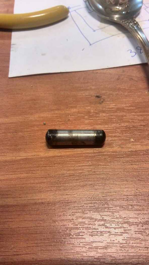

Ребят, подмогните :) Нашел в поддоне некую ось :) диаметр 6мм, длина 24мм, с торцов - черная краска, похожая на краску блока. то есть откуда то от мотора оська. Ось цельная, не полая.Вопрос - откуда - ничего подходящего не нашел :)
Фото
макс н и
24.10.2015
300
СПБ
максим
Групер 380
Эвинруд 6, Москва 10,Крайслер 9.9
Фото
https://pp.vk.me/c630326/v630326139/313 ... eA4OKw.jpg
это наверное контролька (или по другому говоря направляющая) с половинок блока.посмотри все разьемы где болтики от туда скорее всего Очень похожа.
Фото
ЭТО НАПРАВЛЯЮЩИЙ ПАЛЕЦ. ИХ 2 ШТ СТОЯТ НА СОЕДИНЕНИИ БЛОК - КАРТЕР
Фото
Наши сборщики отечественные собирали,хорошо что в поддоне а не в картере.)))

Вроде нашел, деревяшкой застучал на место :)
макс н и
24.10.2015
300
СПБ
максим
Групер 380
ага оно самое место.молодец береги теперь мотор

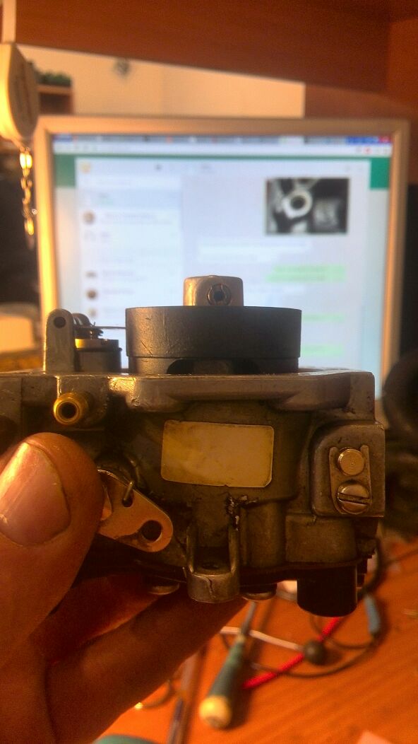

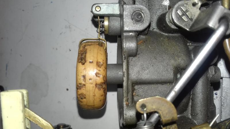

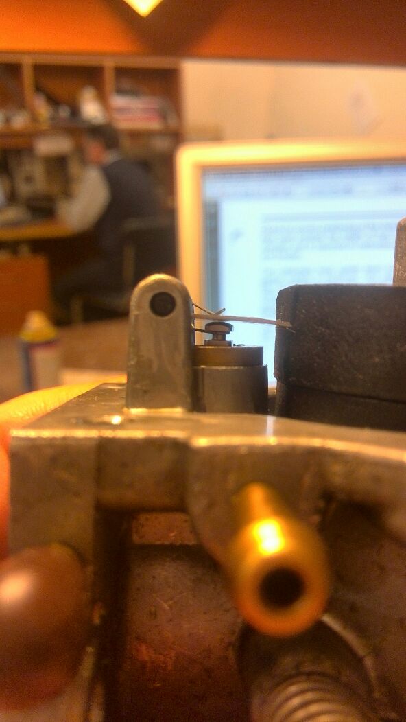

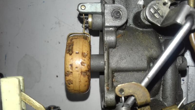

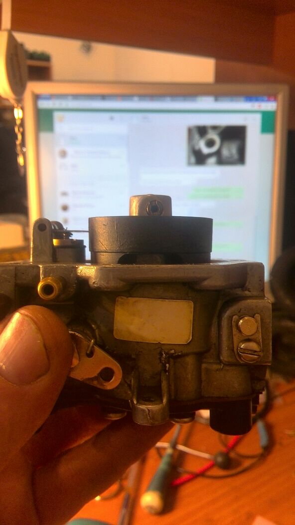

Получил карб от 15го мотора, полез поглядеть как там поплавок себя чувствует.. Переворачиваешь. дуешь - воздух идет. Вскрыл, углядел что при перевороте игла не поджимается пластиной поплавка - так должно быть или чтото надо гнуть?
Просветите, пожалуйста про правильную регулировку поплавка?
garik64
14.11.2013
1 466
629
МОСКВА
поплавок должен стоять в одной плоскости с корпусом я на своем подогнул ушки тоже не держал и болтался на оси

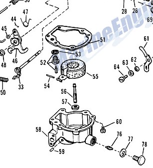

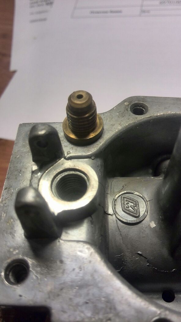

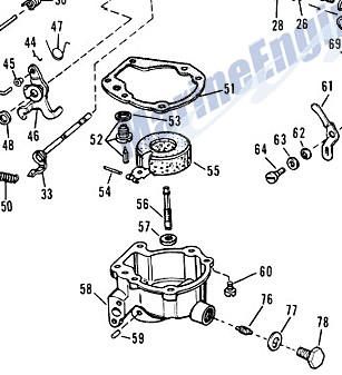

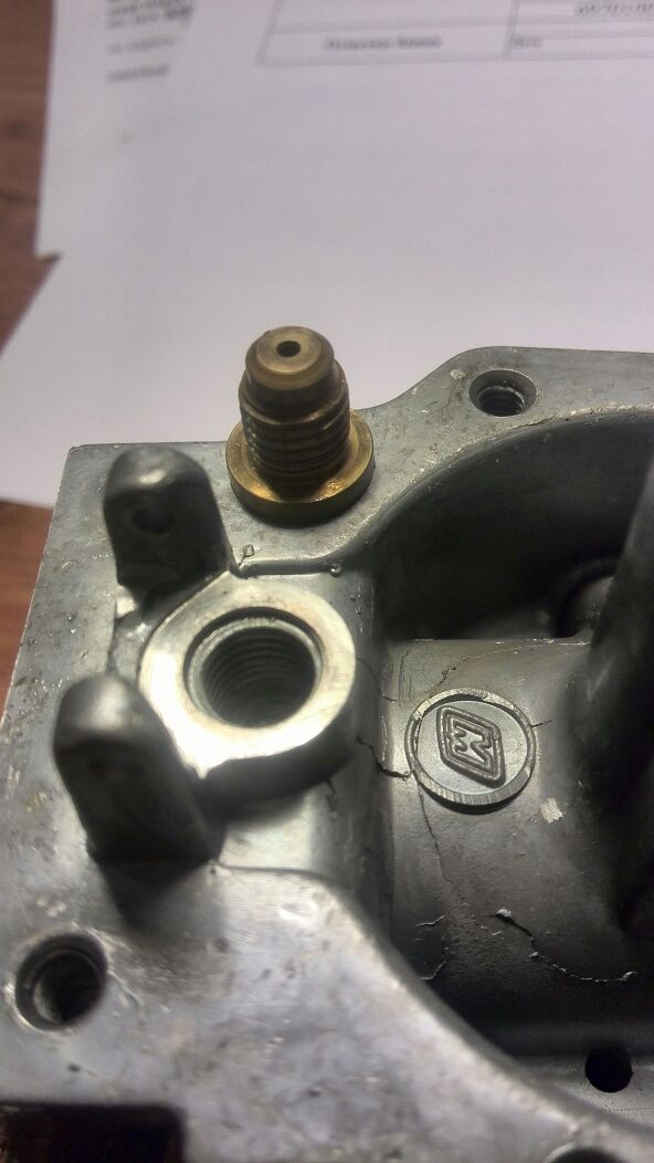

Прокладки нет никакой под седлом клапана, это нормально?
garik64
14.11.2013
1 466
629
МОСКВА
На моем стоит можно сделать из прокладки карба что между средней и нижней частью газ 53 .главное чтоб на жиклере была
serdgik-m
27.01.2016
99
Томск
seapro l280p
johnson j10reer
Поставил резиновое колечко под седло, выровнял поплавок параллельно плоскости, при падении- 26мм. на этом закончил.
garik64
14.11.2013
1 466
629
МОСКВА
проверь чтоб была обязательно резинка номер 57
