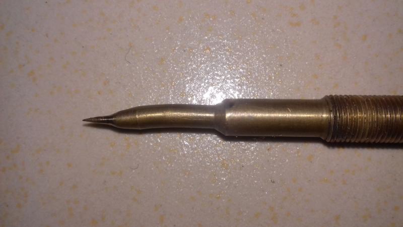

у меня рассыпалась в руках хорошо Алексей подсказал из чего сделать,а вот головняк создала другая хрень и все по моей не внимательности просто не открутил и не проверил а там пипец что можно было с ней делать

ну да гайку открутил уплотнение поменял а иглу не проверил вот и еб---------ся неделю не мог понять в чем причина :shock:

Похоже у прошлого хозяина в руках силы не мерено. Регулировал карб видать,а там ведь надо до упора закрутить эту иглу и выкрутить на н-ое кол-во оборотов,вот он и зажал ее ду упора.))))))

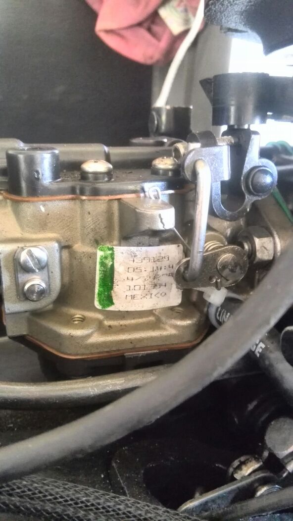

Попробовал поставить другой карб от 15ки. Поставился, но смущает то что для настройки хх пришлось сильн приоткрывать дроссельную заслонку - винт на коромысле оказался практически вкручен.
Заметил такое отличие:
На моем родном карбе щель дроссельной заслонки находится внизу и вверху три отверстия - два малньких и одно побольше. На новом карбе - эта щель вверху (заслонка вверх ногами) и побольше отверстие отсутствует. Кто знает это неправильно поставлена заслонка или фича карбюратора изза которой такие странности с ХХ?

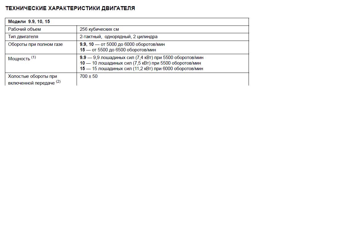

Просто покажу табличку.
Винты разные у меня. Счас хожу после алмая на 12 шаге. Кручу 5800-5900 чтоли.
Дим, все так.... только заявленные ,,15,, сил снимаются с него пр 6500 вроде.
Заявление не есть правильно в данном случае Паш.
Простой вопрос: ЧТО?!! дало преимущество этому обычному двухтактнику что бы он без последствий крутил на 1тыр. оборотов больше номинала всех соплеменников? По факту - НИЧЕГО... а значит если владелец хочет долго и счастливо пользовать сей дневайс, ему стОит придерживаться старинных общепринятых норм эксплуатации двухтактных моторов, ибо "везет не мощность, а объём"(с)
Я на своем Джони-70 с редукцией 2,42 и 4х лопастной сталью Н17" то же легко переплевываю отметку в 62 км/ч., но согласись, 7000об/мин. для двухтактника явный перебор :D ...

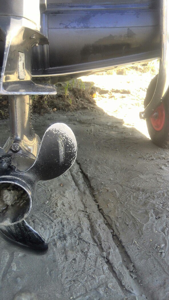

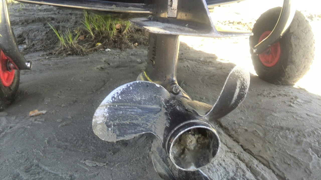

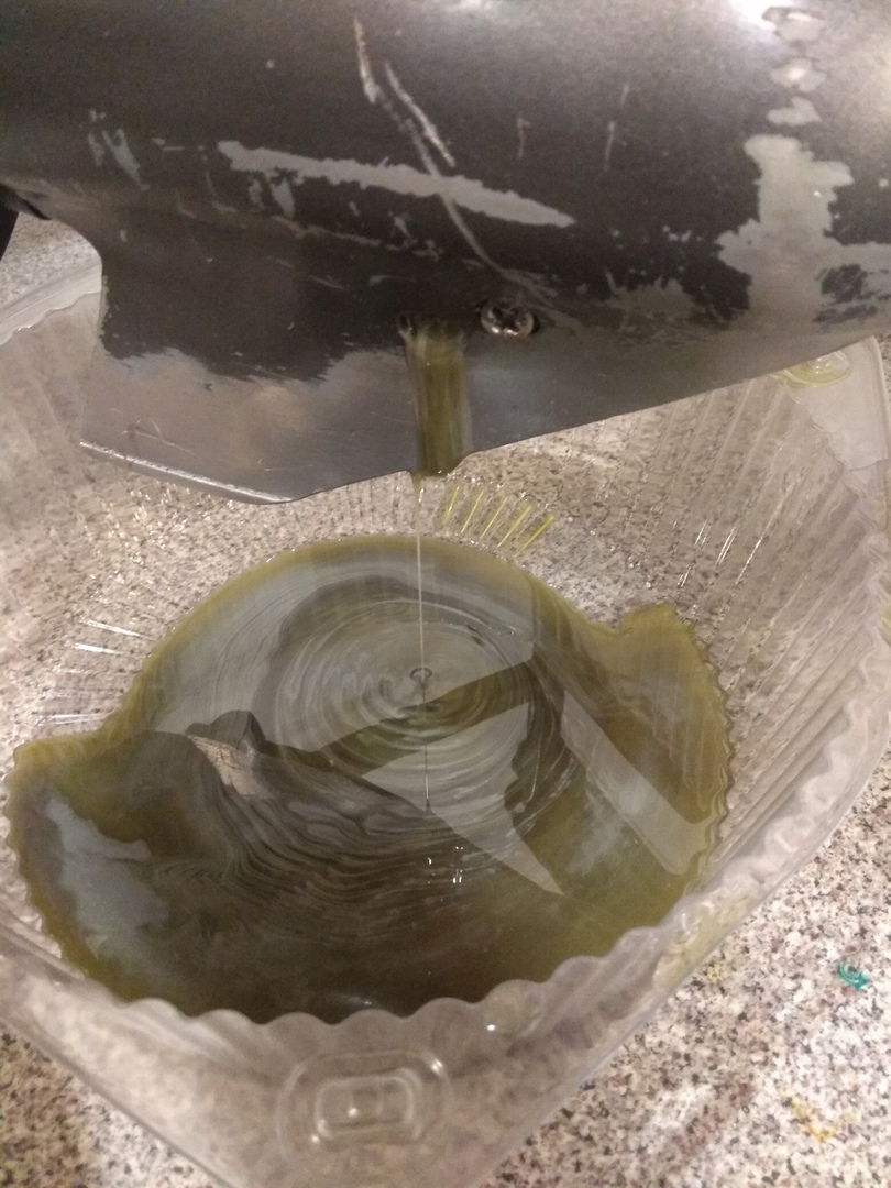

Товарищи, вот второй год меня гложут смутные сомнения. Масло в редукторе в конце сезона сливаю, оно мутное, с белыми разводами.. Ломаю голову - эмульсия, нет. Прошлый год слил в бутылочку, поставил на два магнита, через месяцок масло - как слеза, где магниты - отложения черные, типа порошка.. Ну думаю ладно, еще годик. Сегодня сливаю - опять та же самая картина. Что делать - сальники менять или плюнуть и забыть? Чую если отстою на магнитах - будет опять чистое масло. Лью Мотюль в тюбиках. Жуть как неохота попадать на редуктор, но и четкого ответа есть там вода или нет эмпирическим путем получить не удается. Что скажете?
В конце картинка!
