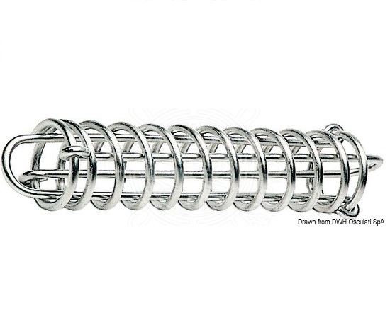

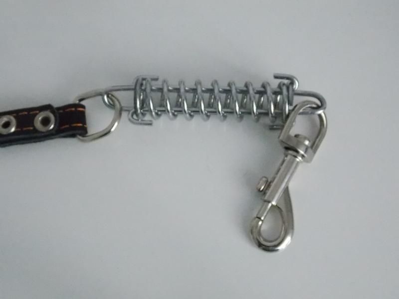

Долго искал демферные пружины , сегодня нашел , цена 210 рублей поводок для собаки.

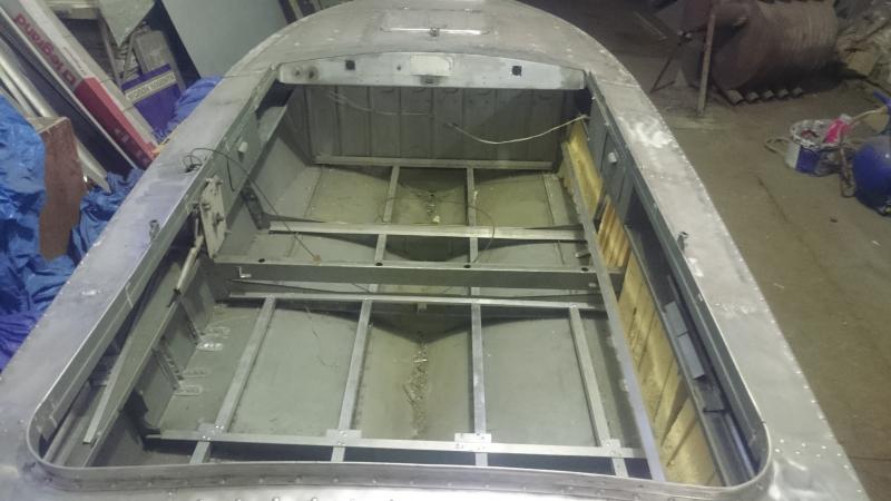

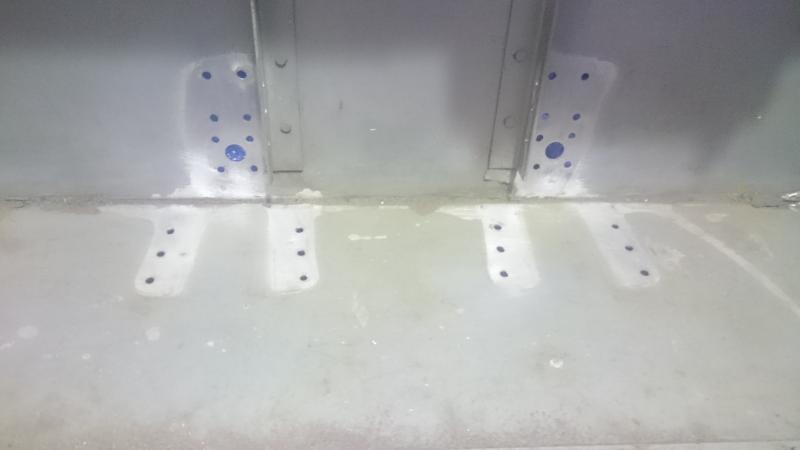

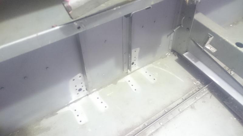

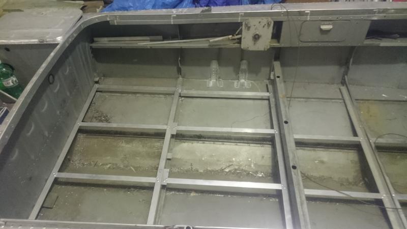

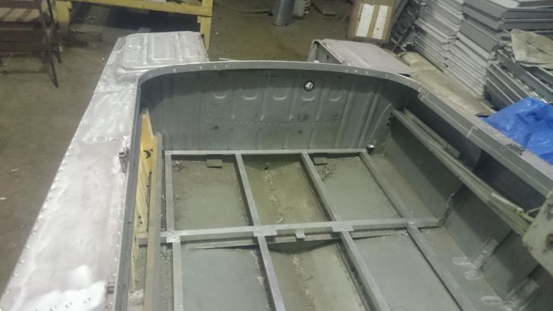

Всем привет, долго меня здесь не было. Уезжал по работе в дальние края. В общем ещё один рабочий день над моим Прожиком пошёл успешно, удалил штатные крепления колёс (ржавые в хлам), почти закончил работу с полом, на очереди покраска и усиление Транца...

Так демпферные пружины нашел, видно где мотор нужно ставить тросик из нерж и натяжители из нерж , так как будет там влажность ?

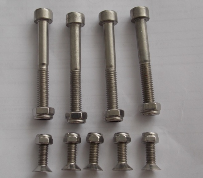

Взял сегодня для ремонта кницы (косынки) транцевой нержавеющие болты. С гайками из нейлоновой вставки предотвращающие отворачивание. Посмотрим как проявит себя. Хочу все недостающие клепки заменить на винты.
5*16 5 шт 40р
6*50 4шт 103р.
гайки 75руб.

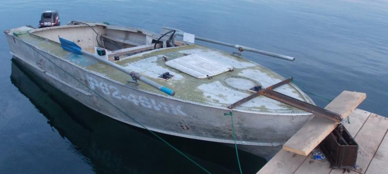

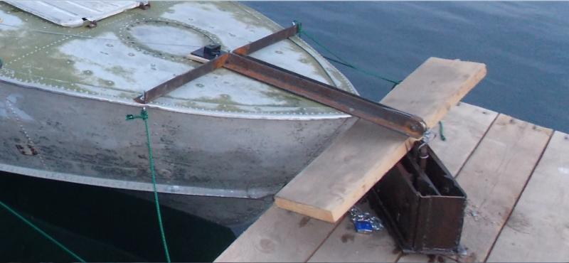

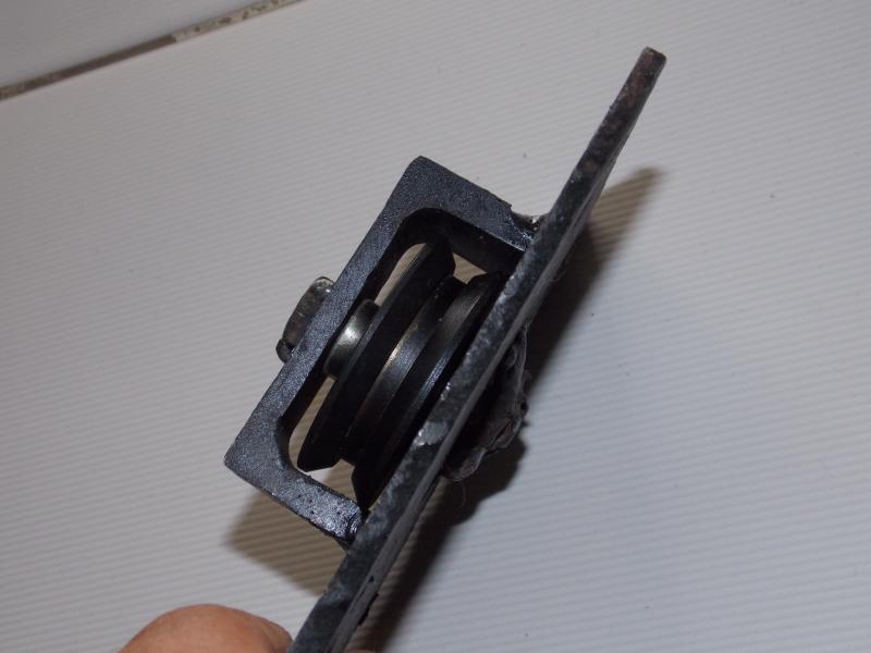

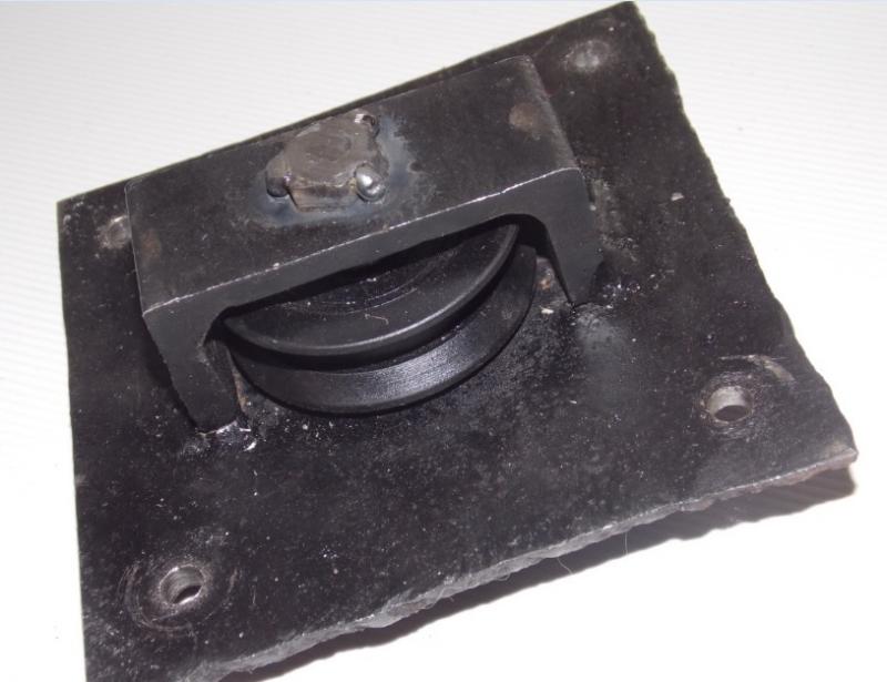

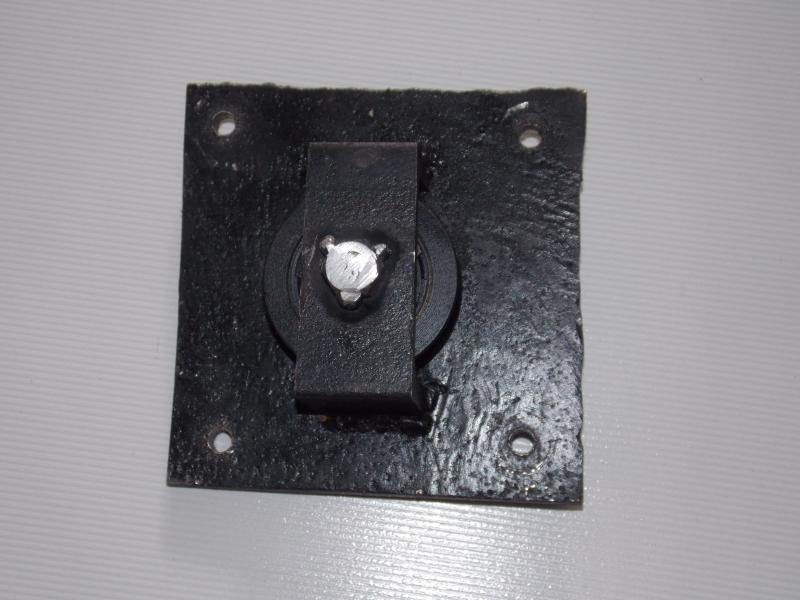

Сделал ролики для якоря их нужно 5 шт. Вчера сварил якорь вес около 40 кг. Сегодня еще сделал роульс.

Ну вот и все доделал лодку, установил лебедку. Сегодня намотал трос и поставил ролики. Проехался натянул трос и смотал на лебедку. Лодку держит хорошо якорь около 35 кг получился. Завтра если не будет дождя сделаю фото отчет. Еще осталось прикрутить ОСБ лист на пол . Сиденья не буду ставить пока, табуретку принесу. И при первой поездке сразу у знакомого рыбака отрезал настрой. Уже вечерело плохо видно было.

Взял трос нерж, 3мм 40 метров , якорь хорошо держит. И хорошо собирает бормаша.
Длинный трос чтоб рыбу крупную вытаскивать , стравливаться к ней.

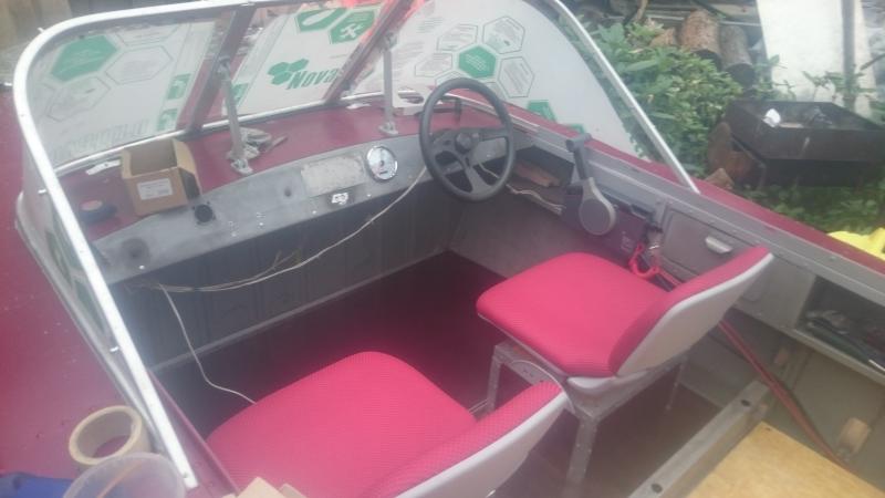

Получается как то так

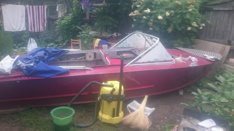

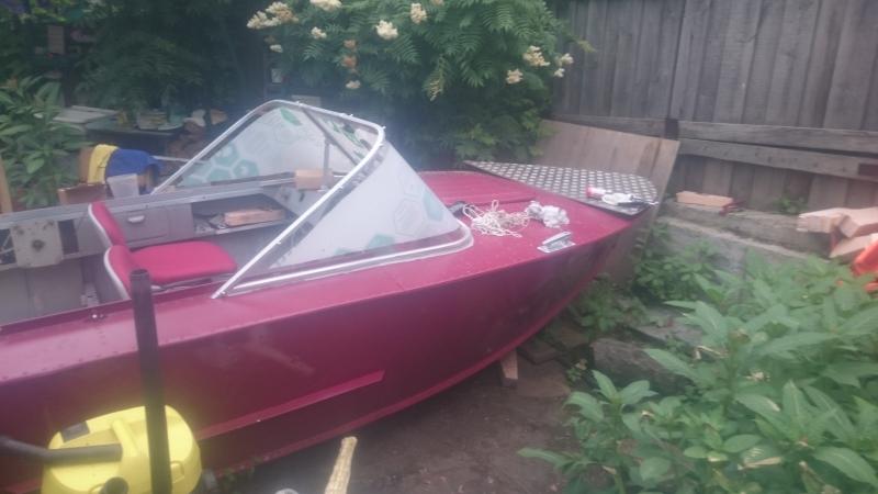

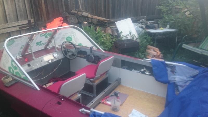

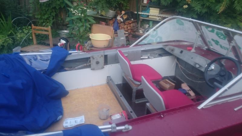

Закрыл борта, метало-пластик, лёгкий очень и прочный.
