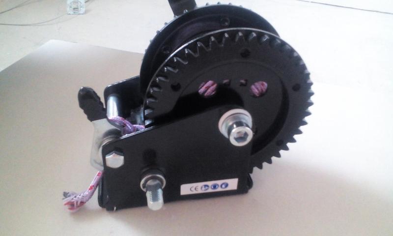

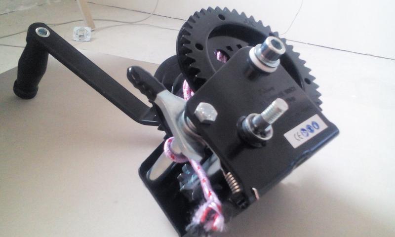

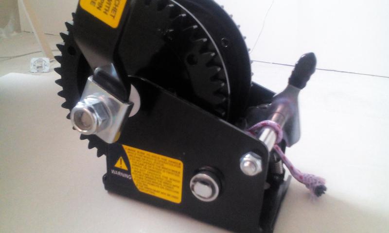

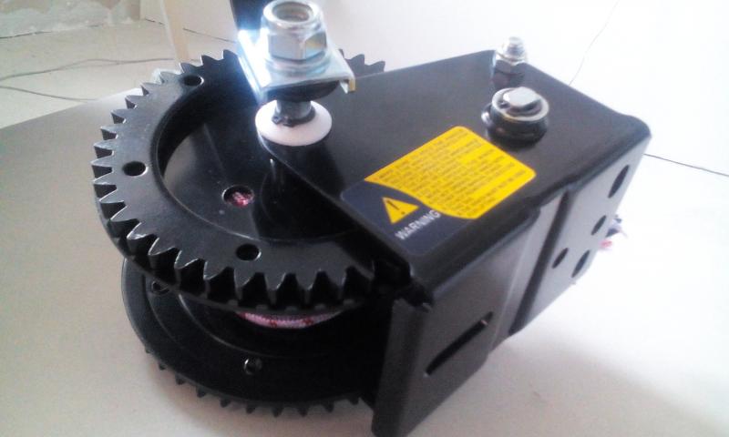

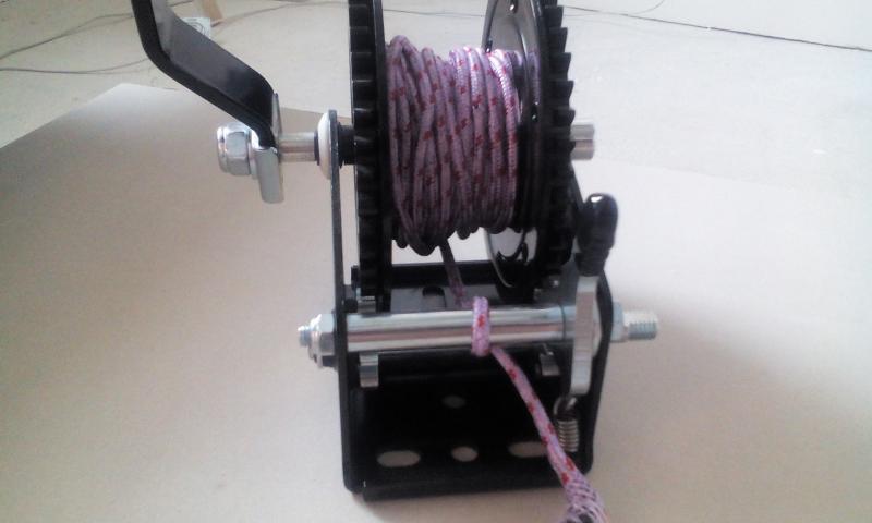

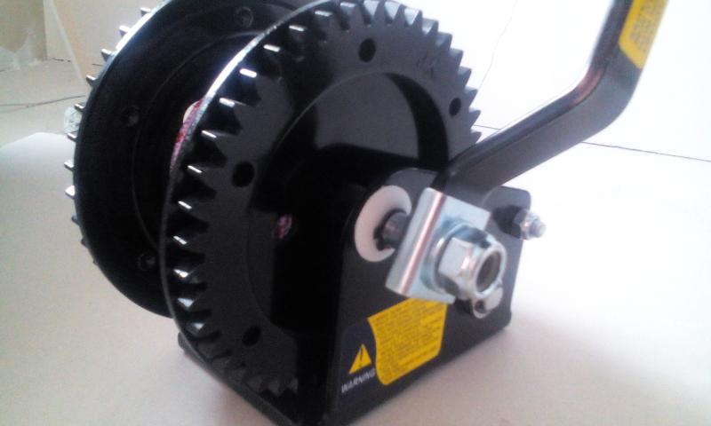

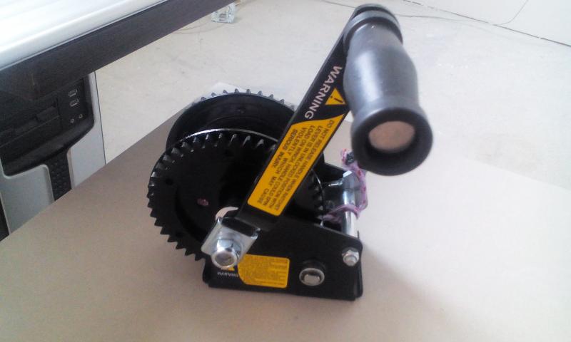

Здравствуйте уважаемые водномоторники) Я очень люблю рыбалку и лодки, сегодня настал момент истины , сейчас я поеду покупать прогресс 4 каютный, скоро будут фотографии)))) А на счет якорной лебедки все гораздо проще, я переделал покупную лебедку для прицепа , передаточное число 1 к 1

что то я сомневаюсь что такая лебёдка подошла бы к нам))) якорь, как я уже писал, весит min 40 кг. и надо сниматьмся с него на большом течении, а иногда еще из зацепа, так что :unknown:

назовите минусы этой лебедки на ваш взгляд? просто собрался себе такую ставить(

Юр, ИМХО у этой лебедки вижу два явных минуса :yes: :
1) КАК её закрепИть чтоб нормально пользоватся ручкой?
2) КАК на неё уместИть больше 10 метров нормального якорного каната? :unknown:

Ну я ее планировал на гладиатора поставить изначально примерно вот так) крепить на жесткий корпус можно по подобию Ангарских лебедок, вот тут видно на фото, перекидываем ручку как нам удобнее и вал второй тоже, сверлим корпус сбоку и крепим пластину любой конфигурации.Корпус у нее очень жесткий. Перекос барабана исключен так как шестерни с двух сторон. Запас троса будет более чем достаточен, диаметр барабана внутри примерно 20 мм, на ангаре барабаны почти такие и стальной трос , на фото видно немного.

Ну, если удобно - прОбуй.. я б на такое не сподвИгся, да у меня и условия эксплуатации другие :)

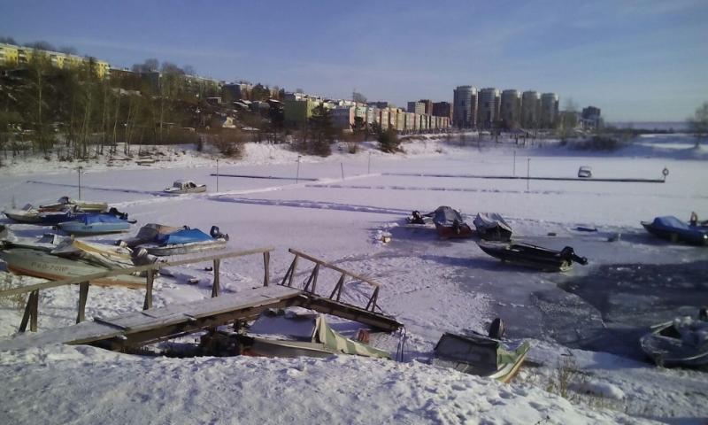

Ставьте редукторную , но когда на лодочной затанули лодки,многие редукторные сломались. На подъеме лодок со дна . Чем проще тем лучше.

Причем тут редуктор? У этой лебедки прямой привод.С редуктором якорь пол часа поднимать.

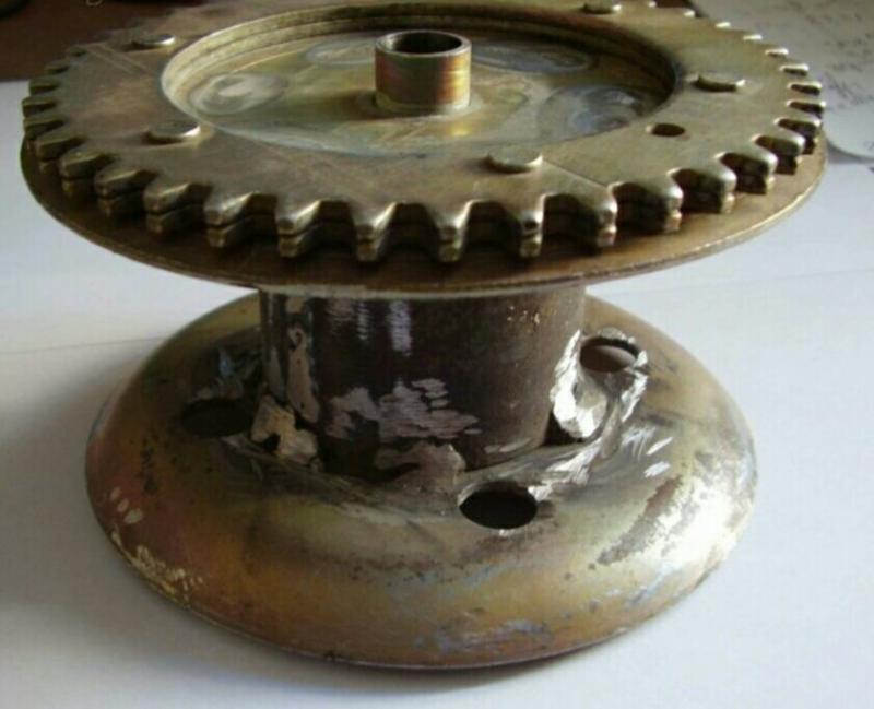

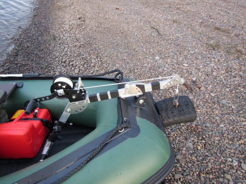

Наоборот с редуктором быстрей , а тебе еще вот такую приблуду нужно сделать .

Спасибо огромное за направление)) На счет барабана буду думать, но как с редуктором быстрее я так и не догнал что то))

Из за передачи шестерни легче и быстрее . :)

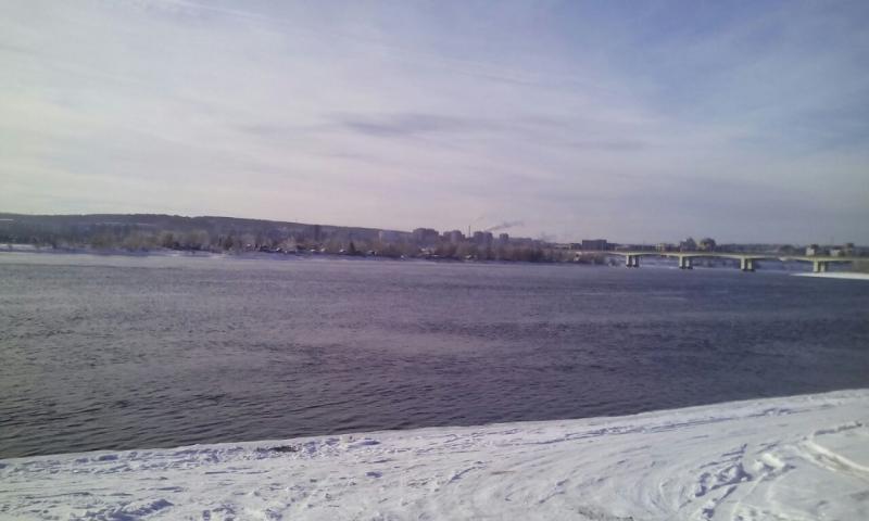

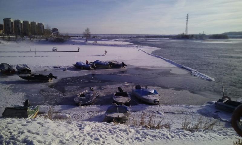

Рыбачим зимой :)
