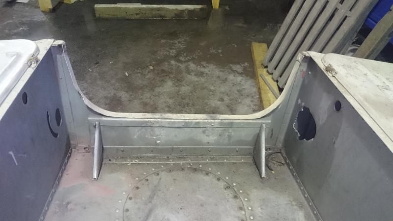

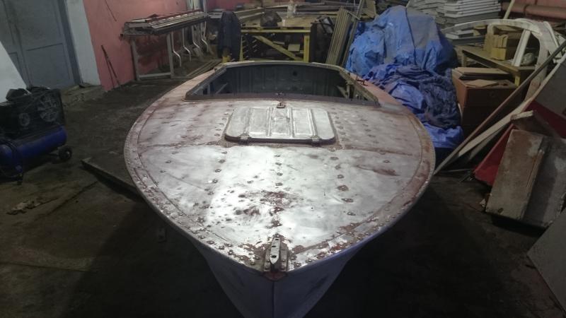

Александр, с Вашего позволения тоже буду здесь отписаться, ибо строим одинаковые лодки для рыбалки на Ангаре))) Сегодня первый трудовой день с моим кораблем. Пока только мелочь, подготовка к покраски корпуса, начал удалять все лишнее. На фото то что имеем на начало дня...

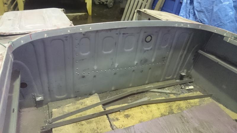

Что получилось к вечеру

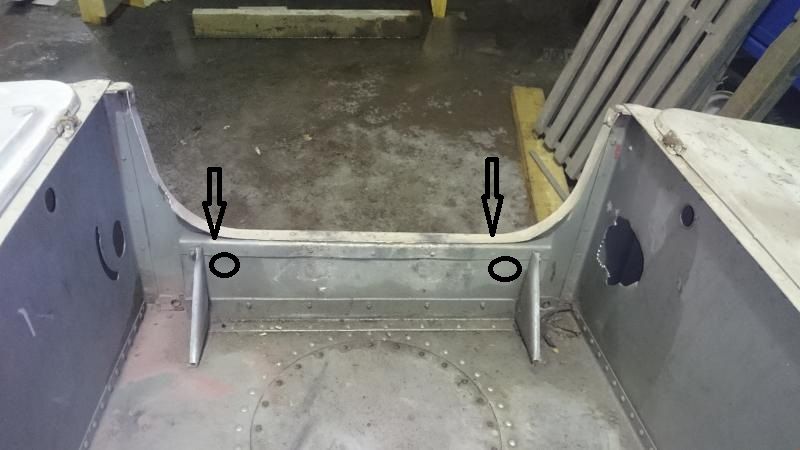

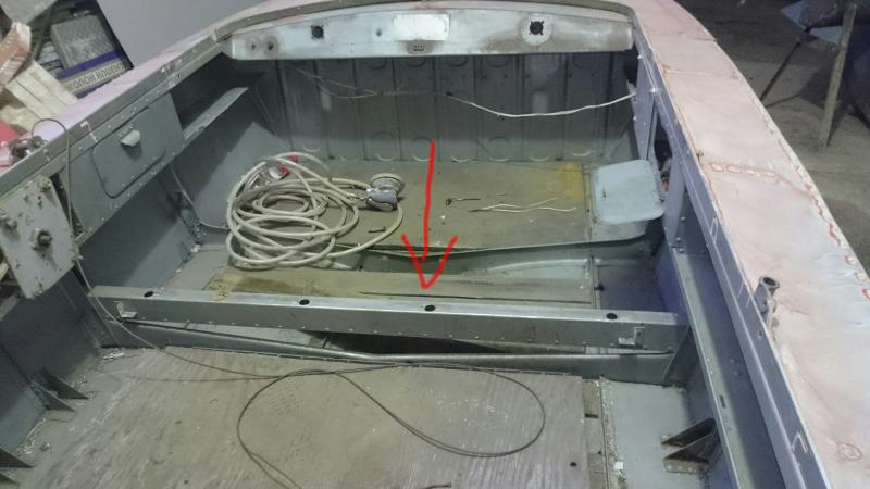

И так, первый вопрос. Что делать с этой перегородкой, оставить или можно срезать, несёт ли она на себе какую либо нагрузку?

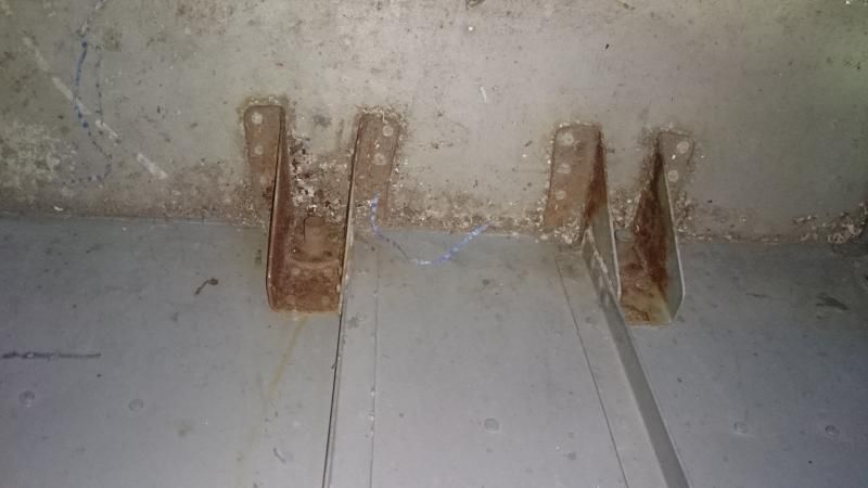

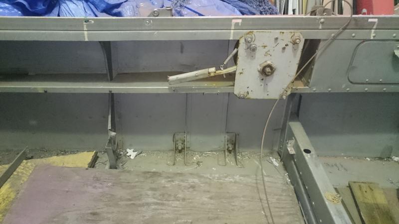

Очень смущает крепление колёс, видно коррозию, что делать с этим элементом, колеса ставить не планирую

С транцем тоже беда, прочитал много, понял мало ((( с чего начинать усиление?

Сюда шпильки к переборке, как вариант, хотя, самоотливной рецесс сам по себе усиление.

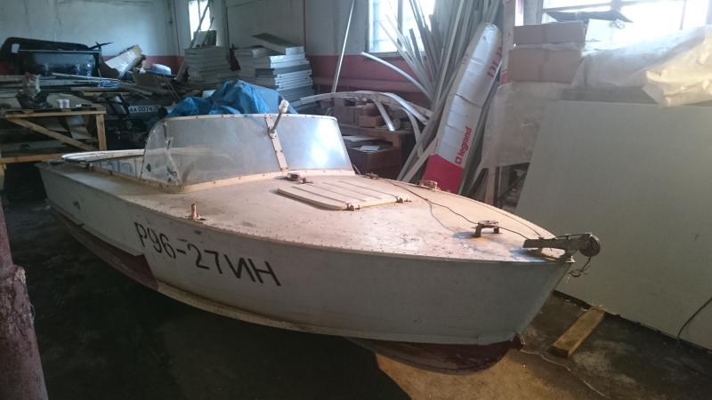

Это распорка, и она для крепления спинок сидений. Нагрузка поперечная на неё есть, а иначе бы её не ставили. В 90% случаях, её срезают. (в плюсах, пол становится ровным, если её не срезать - её можно использовать, как несущую, при изготовлении бордочка под сидениями)На этом фото лебедочка,, если можно покажи покрупнее!!!
В 3-Х лодках я ее срезал так как она нужна только для транформера сидений в спальное место :) и только.И никакой несущей частью лодки не служит ;)
Илья, ты молодец, конечно, но я тут с тобой не согласен. Прог проектировался в 60-70е годы, там лодки делали не менеджеры, а инженеры. Ты можешь срезать что хочешь, но это по любому снизит сопротивляемость конструкции на изгиб...

Карамазов сказал(а):
На простите изгиб чего :hahaha: Этот усилитель приклепан к шпангоуту на 2 заклепки и сопротивляемость конструкции на нем никакой нет .Иначе он был бы приклепан основательно к корпусу лодки :crazy:

На простите поперечный, если сопромат сдавали. Если нет, то можно дальше про две заклёпки тереть лохам, те услышат, уверен.
Карамазов
26.01.2015
926
78
г. Череповец
Suzuki DT30RS, Yamaxa-4
Re: Прогресс для ангары
Отходил покурить, сорри. К примеру, двухмерный треугольник, точками соединения которого будет одна (пускай заклёпка) в 15 раз имеет больше сопротивления на изгиб, чем, к примеру паралелограмм, имеющий в той же плоскости по две точки соединения (пускай будут заклёпки). Так понятнее??

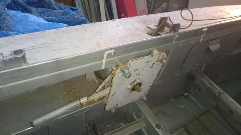

Лебедка, пока только такое фото

Ещё

А балка действительно смотрится массивной, но держится на 4 тонких заклепках, причём одна уже сломана, буду думать :unknown:

Как бороться с ржавчиной на креплениях колёс?
Владимир, подскажите. Если ставить шпильки в это место, то с внутренней стороны (на фото) нужно сделать усиление, или просто шпильки закрепить на перегородку?
Карамазов
26.01.2015
926
78
г. Череповец
По хорошему, конечно, лучше усилить - или уголок или прямоугольный профиль люди прикручивают к переборке.... Во многих темах по Прогрессам есть такие фото....
Если ходишь по спокойной воде можешь срезать. Если часто по волнам ходишь то я бы не советовал.

Тогда вопрос по удалению этой балки решен, мало того что оставлю, так ещё и усилю, планирую пару раз в сезон брать на Байкал, а там случись не погода мало не покажется)))
Думаю удалить крепление колёс, которые начали ржаветь. Но смущает количество клепок на которых они держатся. Если кто делал эту операцию, посоветуйте как поставить там заплатку.
Тогда лучше восстанови родное переднее сиденье. Под ним будет тебе очень удобный рундук для полезного и быстродоступного шмурдяка.
Ржавчину можно обработать "Цинкарём" и она прекратится.
Также цинкарь отлично блокирует коррозию на алюминиевых сплавах.
