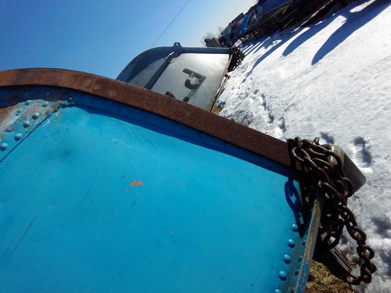

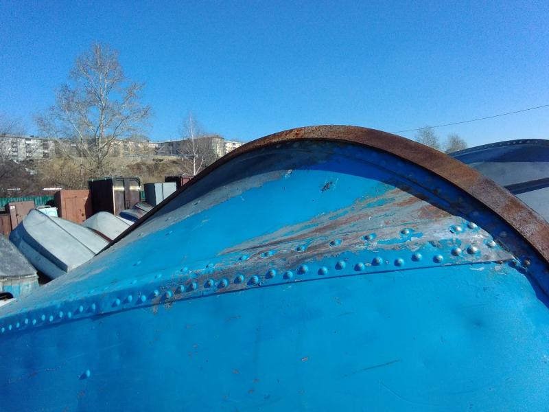

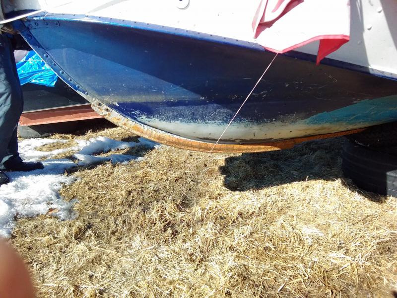

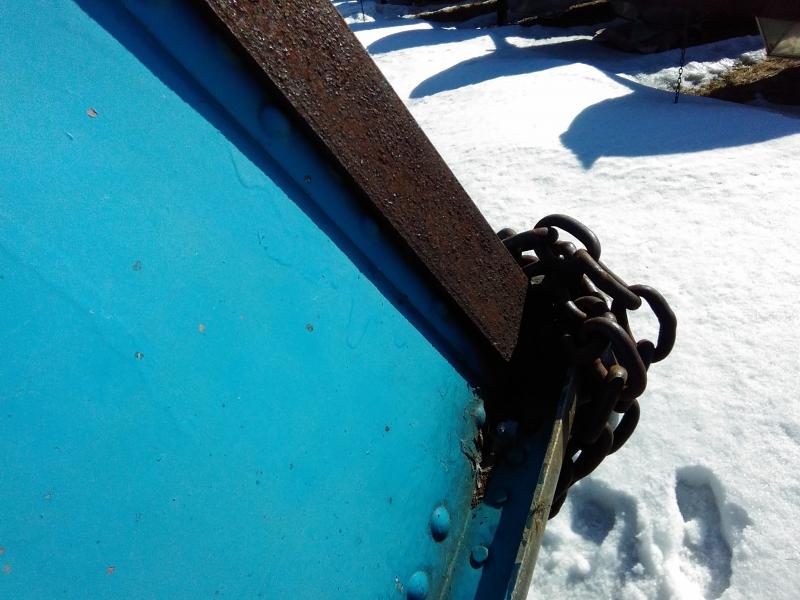

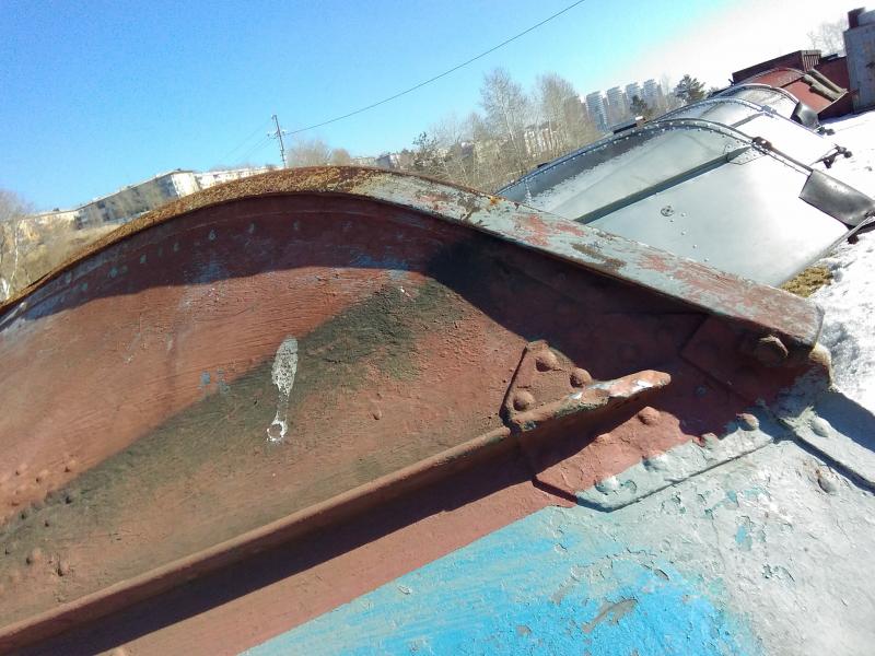

Форштевень , уважаемые пользователи покажите как сталью усилить его . У нас гравий и часто прихидится ремонтировать .

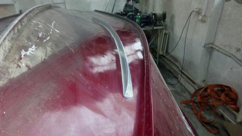

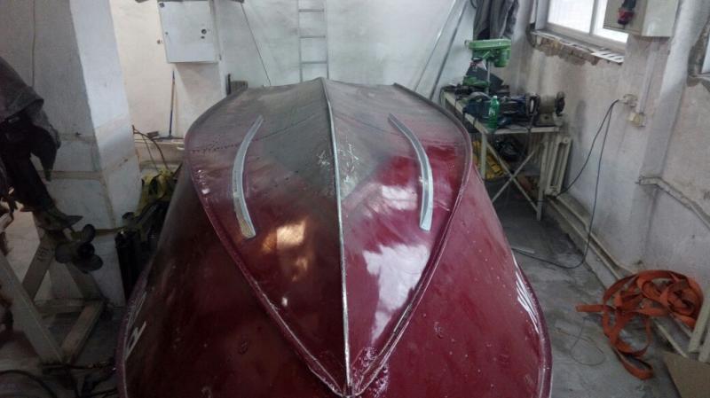

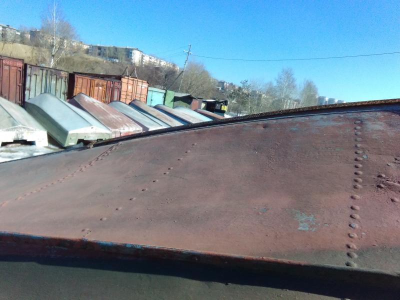

Заехал на лодочную посмотрел как сделали .
geoirk
05.10.2015
246
ИРКУТСК Иркутский р-он пос. Молодежный
Прогресс 2.67года 2015 г. Казанка М 2024
Yamaha 15, Mercury 30 SUZUKI DT30RS
Re: Прогресс для ангары
Из уголка лучше понравилось .

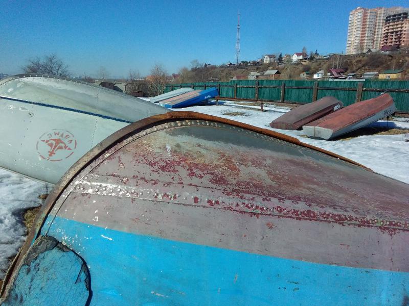

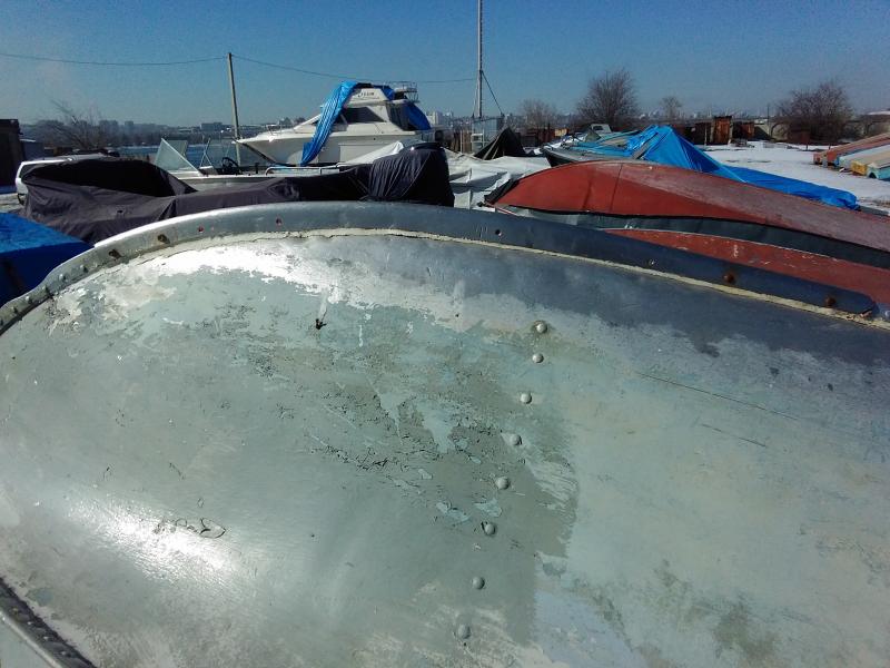

Продолжаем мучить корыто ))))

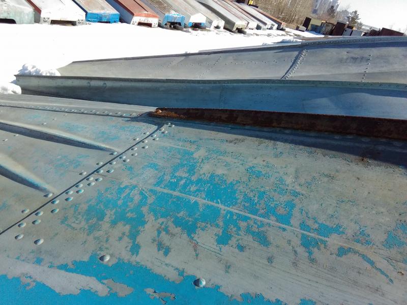

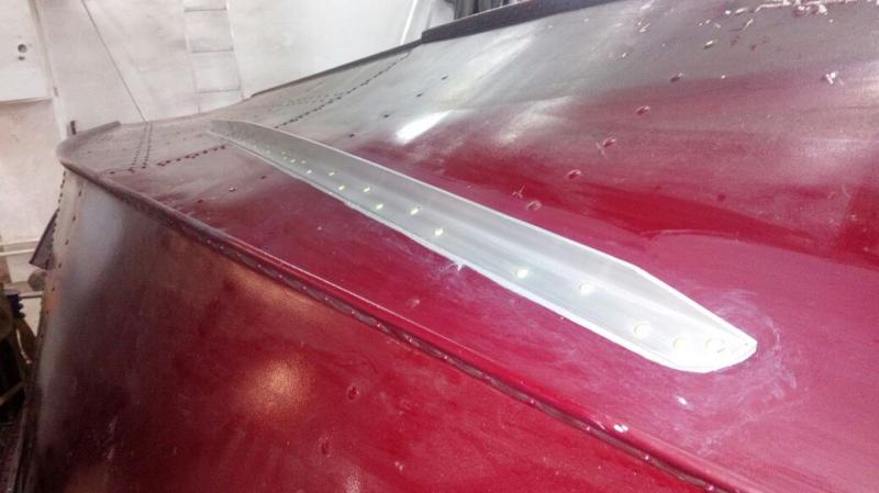

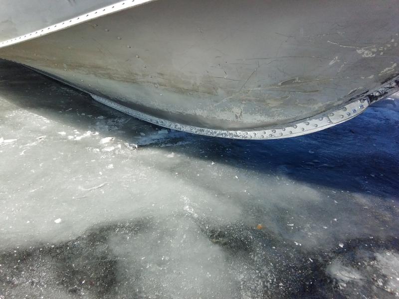

Хочу отогнуть скулы, но что то мне сыкотно. Боюсь что может лопнуть дюраль. Греть... тоже вариант не очень, так как нагревом уничтожу всю герметичность швов. В общем не знаю как делать, подскажите кто делал!
914
alex_baykal сказал(а):
Хочу отогнуть скулы, но что то мне сыкотно. Боюсь что может лопнуть дюраль. Греть... тоже вариант не очень, так как нагревом уничтожу всю герметичность швов...
Если аккуратно будешь греть - нифига не будет, я племяшУ строительным феном грел всю боковину до второго шпангоута от транца когда он лодку на телегу с 1 метра высоты уронил - всё прекрасно выдавилось/выстучалось, и лодка до сиз пор не течет, можешь у Вадима(saratovfest) спросить, его отец на ней рыбачит :yes:

Я, как вариант, вообще думал убрать эти скулы от кормы и до... чуть дальше крепления колес. Приклепать на это место просто уголок, но что получится??? Не сделаю ли хуже?
914
Для начала просто отогни скулы.. если треснет - тогда останется лепИть уголок как вариант :yes:

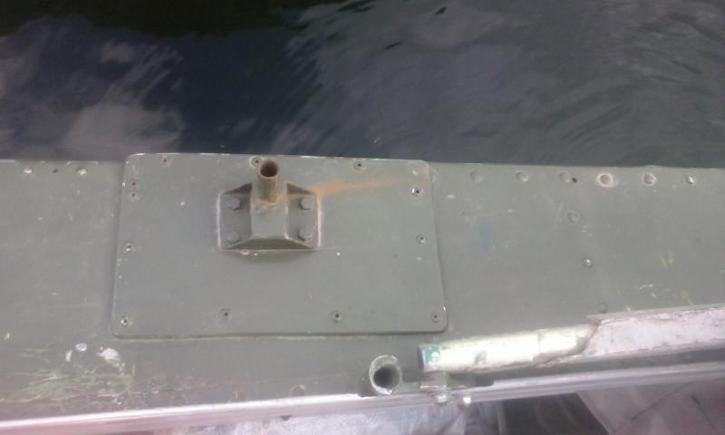

Для чего сверху отверстие ?

karlito сказал(а):
Так под уключину нет?

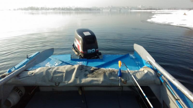

Именно так :yes: ... это подуключины для гребли из кокпита ;)
из какого кокпита? Они почти по середине , и весов в них не залезут.
geoirk
05.10.2015
246
Может еще была центральная стойка ?
Анат0ль
24.10.2016
161
26
Красноярск
Анатолий
Прогресс
ямаха f25,ямаха F40BETL
Да это как раз для вёсел из кокпита грести.Только не удобно очень-цепляет веслом по борту.Я себе изготовил и поставил уключины , только ближе к борту.Теперь грести одно удовольствие! :)
