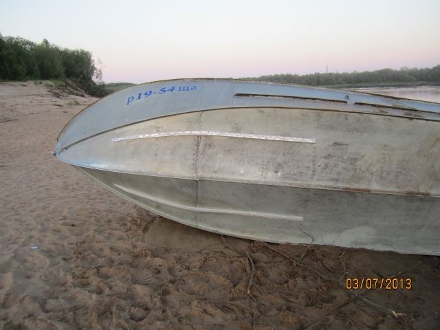

Re: Прогресс для ангары
Вот. Ребята прямо на пляже за 3 часа прифигачили. Уголок 30х30х2, заклёпки 4,8, герметик.
Ещё глянь в теме у Димы Ледника, "Замученный Прог-2", там тоже подробно и фото есть.
А материал заклепок, алюминий или нержавейка? Нашёл сегодня нержавейку, цена просто космос ((( можно ли клепать алюминием со стальным сердечником?
И ещё, как правильно подобрать длину заклёпки?

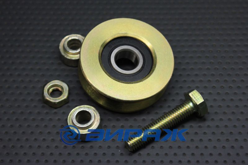

Сегодня заказал ролики для лебедки
Ролик металлический ф 50х15мм с подшипником болт 8мм
5 шт цена с доставкой 1100 руб.
вот
