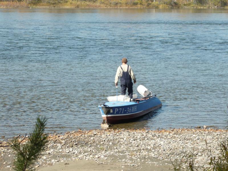

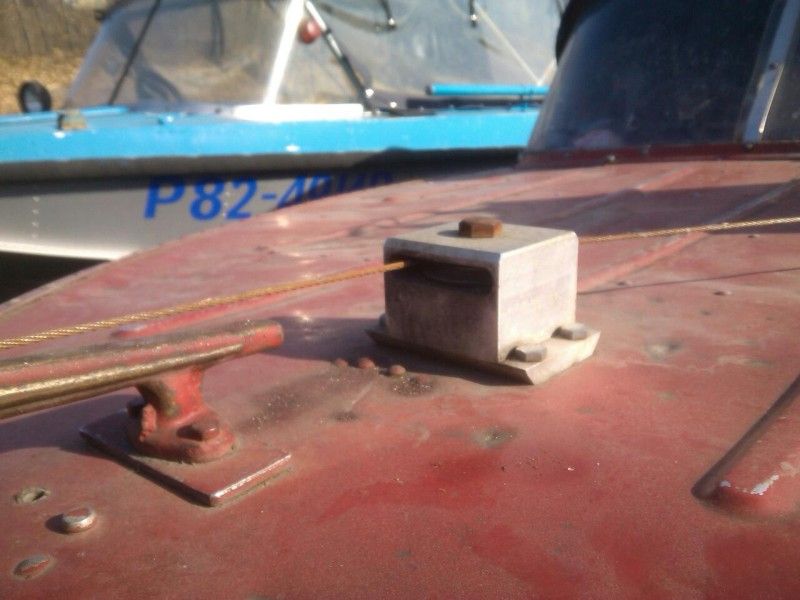

Буду на днях заниматься постройкой лодки для Ангары. Фото буду сюда делать.
Кто есть еще с Иркутска милости просим.

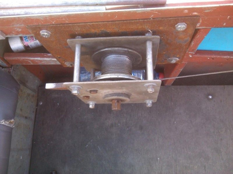

Сейчас ищу ролики для лебедки.

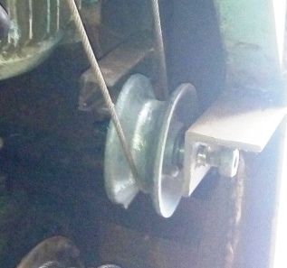

Вот для такой лебедки Для Ангары якоря волокуши вес который 30-50 кг.

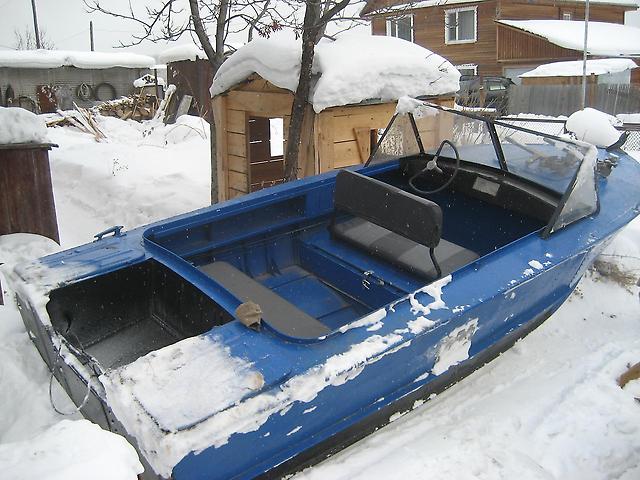

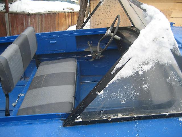

Привет, я вот такую купил.
Оказалось бежит))(течет), и часть скулы гнилой заменил, прошлой весной мотор купил, и на воде один сезон отбыл. За сезон лодка облупилась, сейчас ободрал красить буду в такой же цвет. В лобовухе калитку сделаю и тент швеям закажу.. На Усть-Илимском водохранилище стоим.

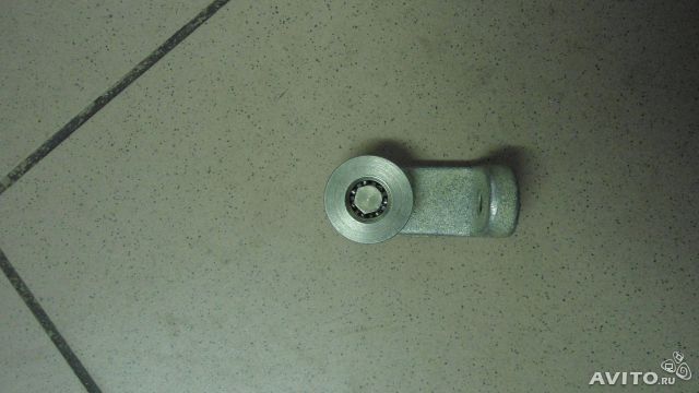

Учитывая что трос стальной - из капролона ролики не подойдут. Если есть знакомые энергетики - спроси там при монтаже провода в подвесной изоляции применяют лодочки с роликом из алюминия с латунной втулкой.

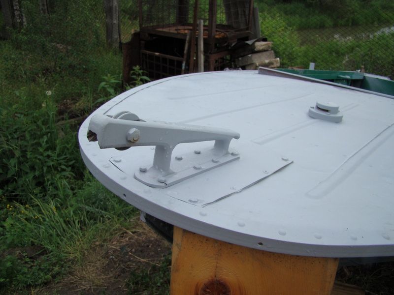

Еще Роульс нужно делать и хорошо его крепить, при зацепах хорошая нагрузка будет на него.

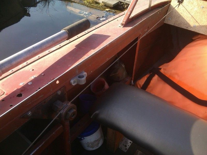

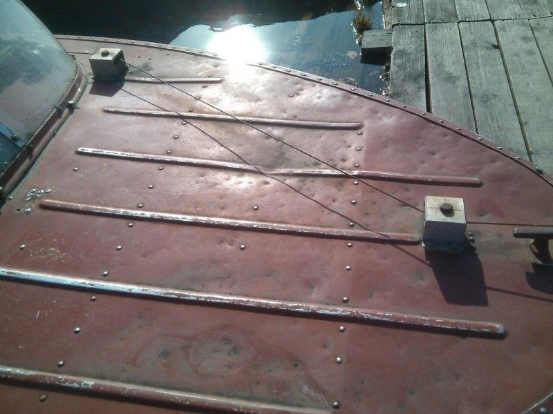

Вот тоже пока голову ломаю над этим элементом ( помимо этого, надо реально усиливать место крепления. Пробные поездки по осени, показали что место крепления роульса надо очень хорошо усиливать, т.к. разбалтывает дюраль очень серьёзно. Думаю надо клепать дополнительное усиление из уголков и листа ал. толщиной не менее 2х мм

Ролики и лебедку можно прикупить на авито. В Иркутске есть кулибин по этим делами, делает добротно, но на мой взгляд дороговато просит
Александр ты же местный сходи к Кулибину. По возможности сфоткай а на форуме можно обсудить данную приблуду и по возможности ее удешивить.
Ты себе уже тент со стеклом прикупил? Я заказал с тент плюс, стекло с калиткой и тент, только так до конца и не понял, как тент крепиться будет.

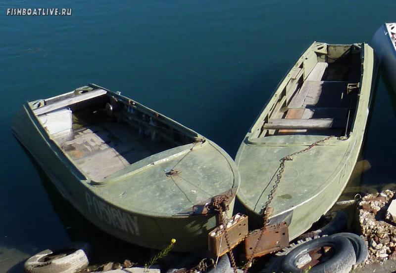

Пока не до тента, стекло сам сделаю. Дуги сделаю , и тентом накрывать на стоянке буду. Ездить далеко не собираюсь. Рыбачу в городе . Хочу поехать на лодочную и сфотать прогрессы чтоб видно было что и как у них.
В дождь не собираюсь ездить . Лодка только для рыбалки ни каких покатушек .

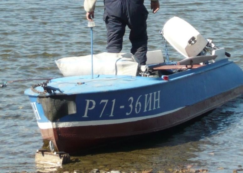

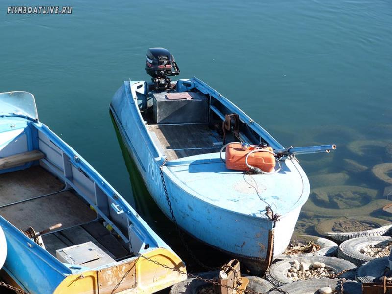

еще несколько фото лодок якорей
И вот ролик от двери газели

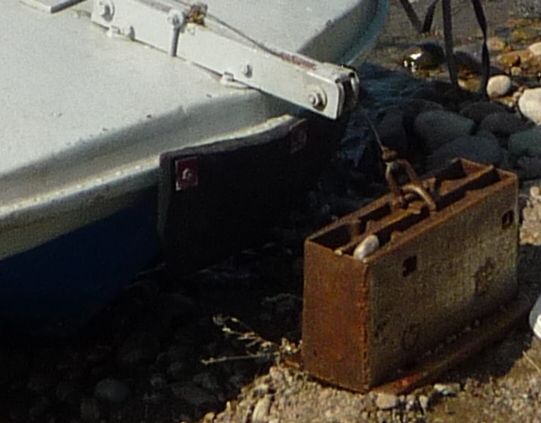

якорь
