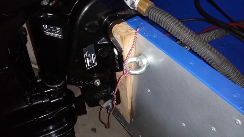

Привет всем! Ребята с лодки 44 сегодня отзвонились, все готово! Вот это скорость)) Главное чтобы с качеством все было хорошо.. Есть еще один вопрос: ОБЯЗАТЕЛЕН ЛИ УПОР ПОД НОГУ МОТОРА ПРИ ТРАНСПОРТИРОВКЕ? Есть ли у кого какие мысли?
Евгений37
18.03.2013
Кинешма Ивановская область
Южанка 2
Mercury ME 40EO, Tohatsu MFS 5DS, Johnson J90TSLECM
Обязателен, если не хочешь перо мотора (киль) оставить на дороге и преждевременно расшатать транец.

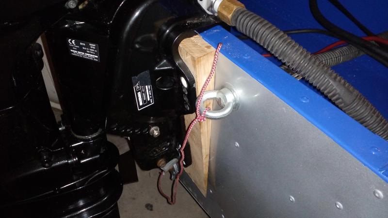

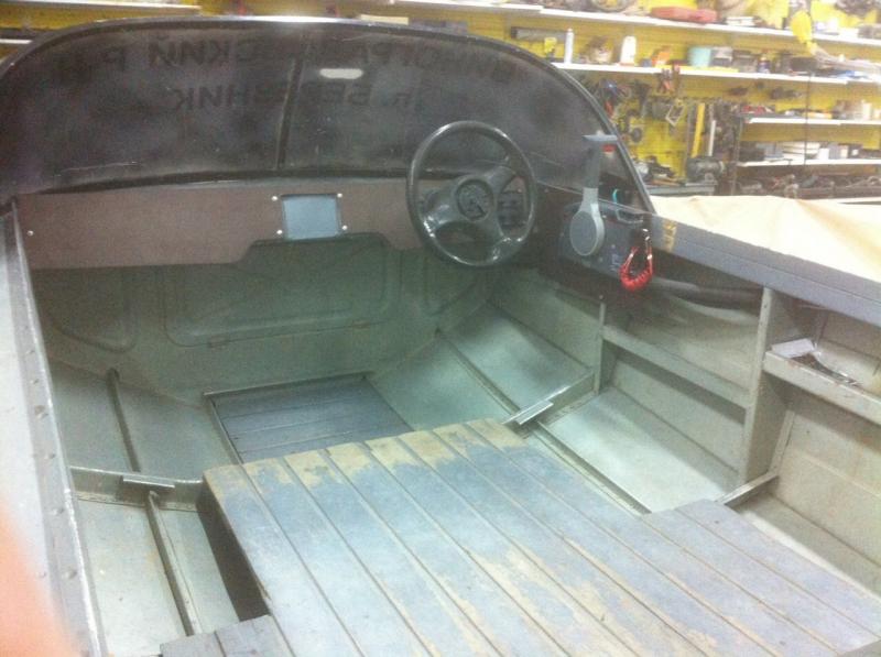

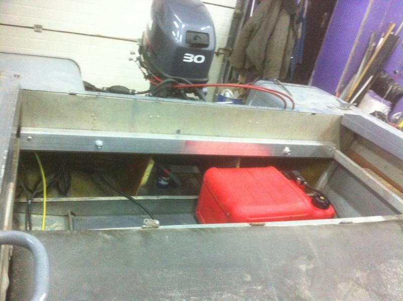

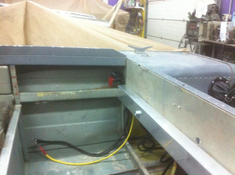

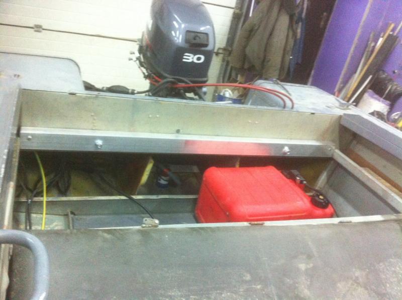

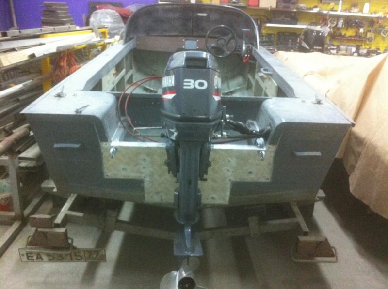

Из чего сделана транцевая доска? Фанера? Не видно по фото чем закреплена транцевая доска к транцу. Сфотографируй поближе и по качественнее. Из какого металла поперечина (изнутри кокпита) к которой крепятся стяжки транца. Сами стяжки из черной профильной трубы?

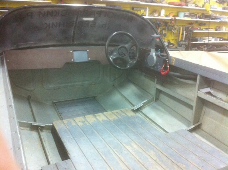

Блоки плавучести они выкинули? Не боишься проблем при ТО? Носовой блок плавучести оставили?
Троса газ-реверс - сделай петлю меньше, иначе будут перетираться в месте касания элементов лодки.
Пристегни мотор к одному из рымов тросиком наглухо (оставь степень свободы для свободного поворота мотора).

вот короче))
shamana76
03.10.2015
Ярославль
Солар 380, Прогресс 2м, сейчас Южанка-2
Ямаха 9.9, в поиске нового

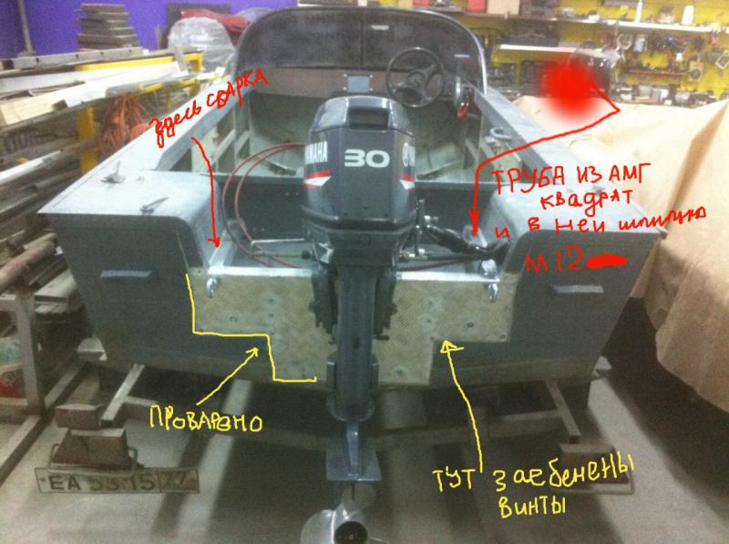

Транцевая доска из трубы 150-40 а внутри влагостойкая фанера вроде как

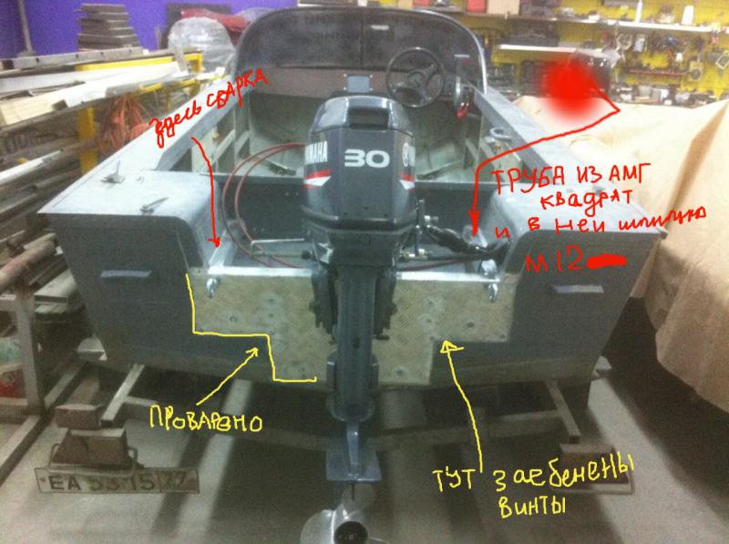

shamana76 сказал(а):
Вот скинули пока по виберу фотки....
Зачем они так широко шпильки поставили смысл в них тогда!!! :) Как вижу я чем ближе к станине мотора тем лутше.Как вы считаете друзья :)
Евгений37
18.03.2013
Южанка 2
ХЗ, как я писал ранее я шпильки не ставил и штатные косынки с моим мотором справляются на ура. Но по моему ИМХО, да, чем ближе к мотору тем лучше. И еще момент - шпильки должны распологаться не под углом к транцу, а по нормали.

А я вот че думаю: у меня на проге когда транец лопнул , то трещина пошла именно у левого изгиба , а не посредине. Наверно, как я рассуждаю, транец на изгиб наружу сверху работает именно с дальних углов, поэтому там и трескается. Думаю, что тут они непрогадали)))
qwertym
19.02.2013
2 935
171
Минск Беларусь
Илья
Yamaha F-40 BETL
Нет дружище ту не прав сам по суди мотор давит на транец по середине и упора у транца нет и мот его выгнет по центру.Второй момент када везешь лодку на лафете то мот на ямках гнет транец наружу.Упор под мотор конечно поможет но не намного :)
